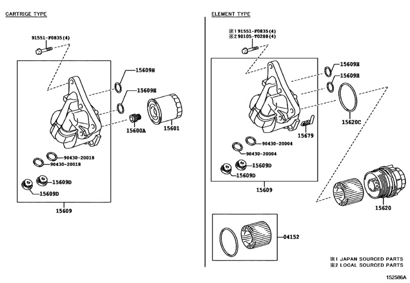

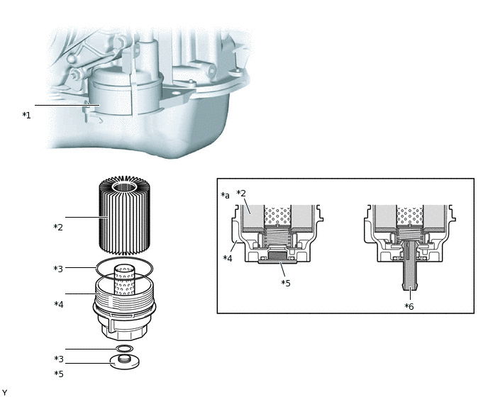

🅱 Всем известный бумажный элемент 56.5x60x28mm из коробок 04152-37010 / 04152-YZZA6 (аналогичный элемент лежит в 04152-40060 / 04152-YZZA7 для двигателей NR). Элемент вставляется в пластиковую крышку 15620-37010, на которую натягивается уплотнительное кольцо в корректное положение (!) и всё вместе завинчивается специализированным съёмником в корпус 15609-37041.

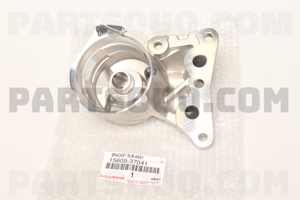

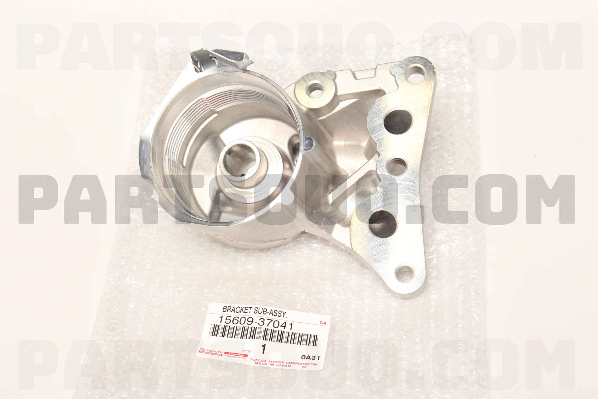

🅰 Классический металлический картридж 90915-10003, который частично применяется с 09.2017. Картридж закручивается в иной корпус 15609-37060 через соединитель 90904-04006. По моему мнению, у этой конструкции много недостатков — материалоёмкость, неэкологичность, требовательность к качеству картриджа. Из плюсов — снижается риск некорректной замены, этим и обусловлен возврат к классической конструкции.

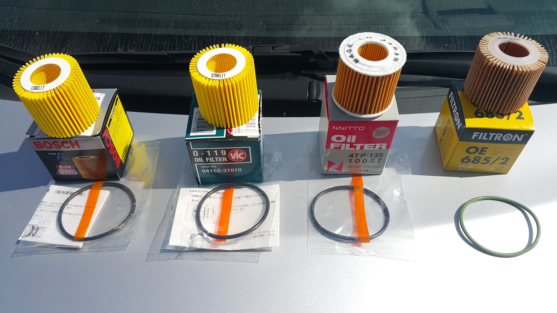

1️⃣ Фильтрующий элемент с одним большим колечком в комплекте.
Не покупайте Mando MMF040296, Lynx LO-124 и SAT ST-04152-37010 — нестойкая бумага!
Достойные на мой взгляд до $5 (11.2021):
— Filtron OE 685/2 $2.7 = WIX WL7472 = Nipparts N1312025 $2.5 = Meyle 30-14 322 0005 или Filtron OE 685/3 = WIX WL7473 = Meyle 30-14 322 0010 — Польша, морозостойкая резинка и большая площадь фильтрации, но больший наружный диаметр,

— Union O-106 или Union O-104 = PIAA AT16 $4.5 = Pitwork AY110-TY003 — Малайзия,
— VIC O-119 $4.5 = PIAA PT16 = Bosch T-15 = PMC PO-1512 или VIC O-117 — Япония, из минусов — большой внутренний диаметр.

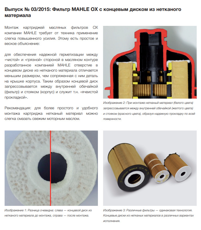

Замена. Если смазать торцы элемента, то бумагу не скрутит. Самая свежая инструкция по замене масла и фильтра для CT200h 2018 модельного года.

Подскажите, чем картриджи с глухими торцами хуже или лучше, чем без них? Или есть свое мнение? В интернете нет ничего
Добрый день. С точки зрения гидродинамики скорость движения масла отличается в разных конструкциях. Посмотрите на узел в разрезе.
А Вы же пишите про картриджи, не про сборный фильтр. Что значит узел в сборе? Просто интересно, какой картридж предпочтительный? С торцами или без них? Но если не знаете, то ладно…
Я пишу про бумажный элемент с глухими торцами, которые перекрывают просвет, и без. Картридж — классический фильтр в жестяном корпусе.
Umanz
Предпочтительнее элемент, который повторяет заводской фильтр. Т. е. без глухих торцов.

Добрый вечер! Не подскажите почему Интересно поменяли фильтр на новой королле обратно на железный?
Я думаю из за того что при запуски иногда бывает шум цепи или ввт по моей догадке в железном фильтре стоит клапан который не даёт маслу слиться с каналов которое идёт к натяжителю и к ввт муфтам и за счёт этого при пуски масло уже давит на них а при фильтре из картриджа масло стекает обратно в поддон и при запаски пока накачает масло звук издаёт.
Дзень добры. Клапан на экофильтре тоже есть. Никаких технических проблем в этом типе нет. Причину изменения конструкции я написал в статье — исключить человеческий фактор при замене.
А где находиться клапан на экофильтре? Я весь интернет перерыл не могу найти его.
Перепускной на крышке, противодренажный — сам корпус фильтра:

С вкладышем не. Клапана и когда машина стоит, давление в масленой системе уходит
После чего идет металический звук по запуске

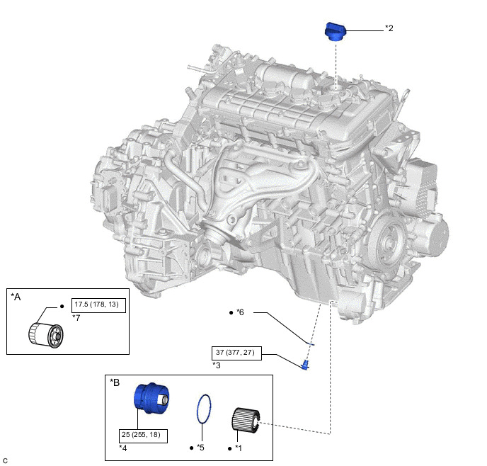

А какой должен быть момент затяжки? 20?
25 Н*м. Внизу моей записи 3 ссылки. Первая из них — процедура замены со схемами. Там и про кольцо доступно.

9 — маслоохладитель (опция в новых двигателях Dynamic Force):

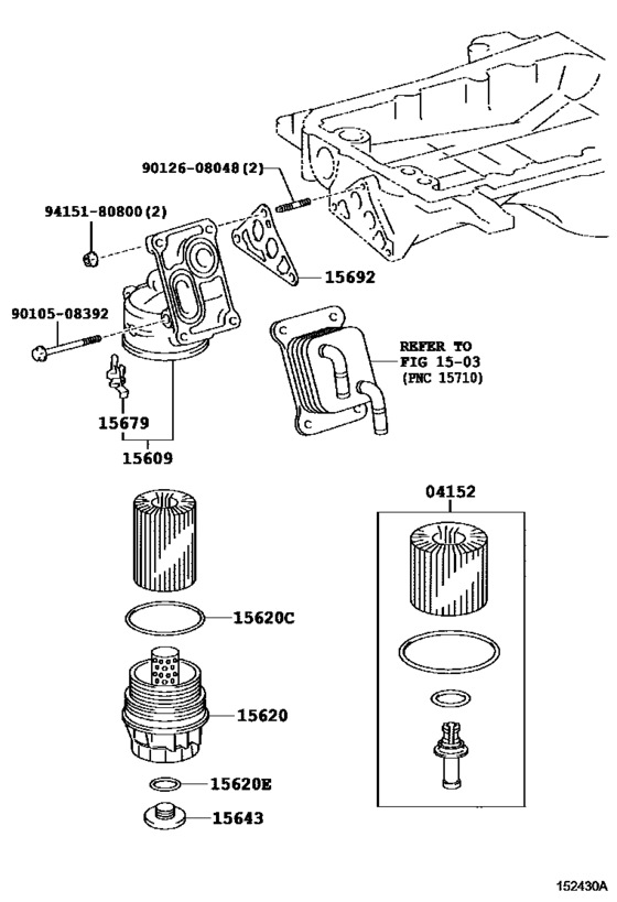

7GR-FKS (15710-31070 + 15609-31070) — LAND CRUISER PRADO GRJ152L-GKTEHC и GRJ152L-GKTGHC:

А еще удобнее на AR-cерии, xGR-FxS, индийских 1ND-TV двигателях, там слив через алюминиевую крышку фильтра:
