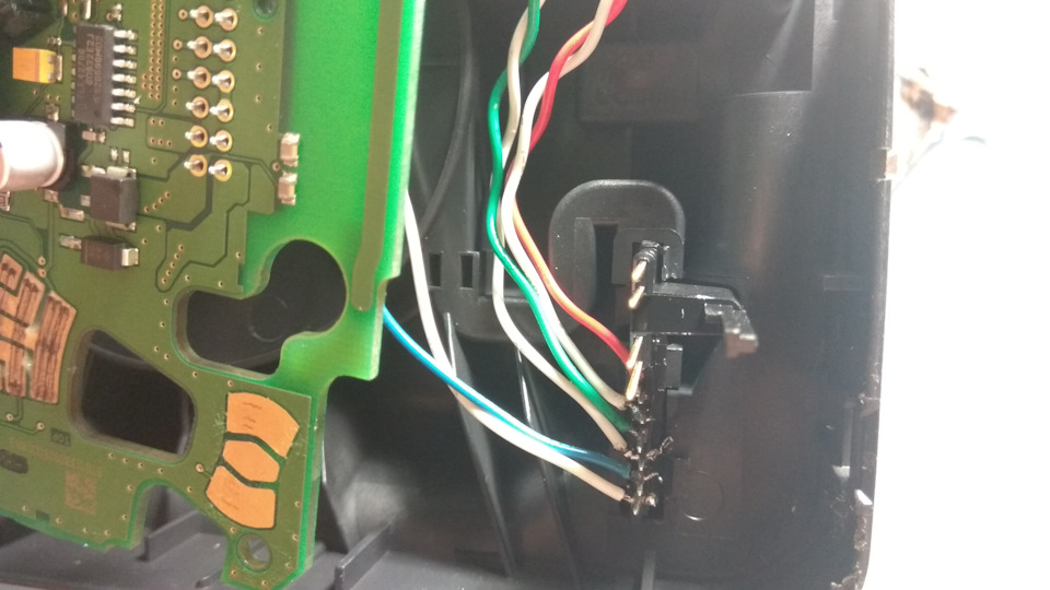

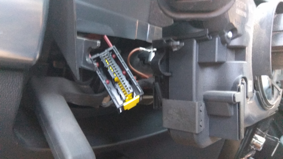

Всем привет. Уже две недели езжу без сигнала, иногда переставали работать кнопки на руле. Сегодня снял руль, сим модуль, разобрал его и пропоял шесть контактов. Как что разбирать описывать не буду, инфы крайне много на ютубе.
Пару важных моментов, про которые мало кто пишет.

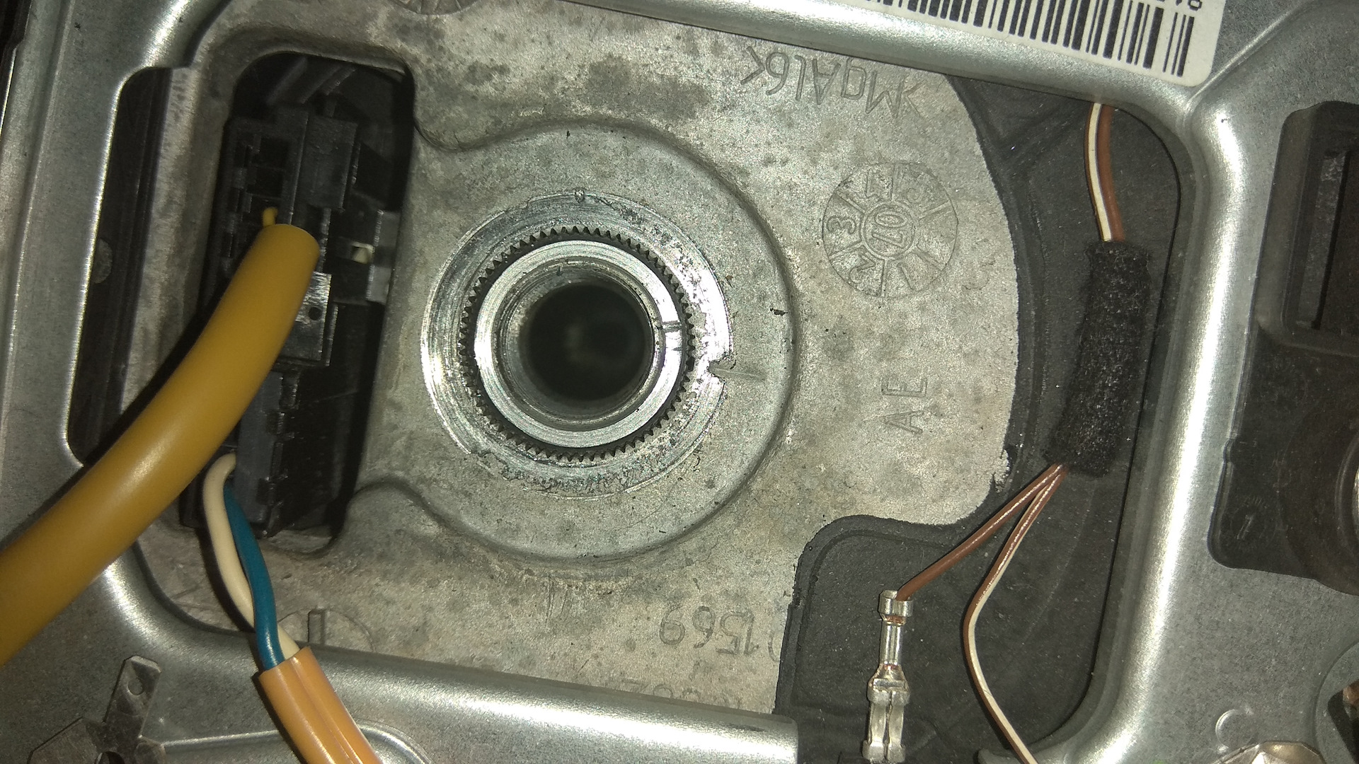

Положение меток руля лучше сфоткать перед снятием.
Сам сим разбирайте крайне аккуратно, внутри есть пластина, которую очень легко сдвинуть. Когда располовините сим, сразу сделайте метки и на диске и на белой шестеренке под ним.
Я же разбирая сим, немного его сместил. Потом ломал голову и лопатил кучу инфы как его правильно установить. Благо нашел видео где у человека положение было максимально похожее на мое.
Саму шестеренку тоже нужно снимать крайне аккуратно, чтобы не повредить дорожки под ней.
Выставил так же, прокатился немного вроде ошибок пока не появилось, но завтра точно будет видно.

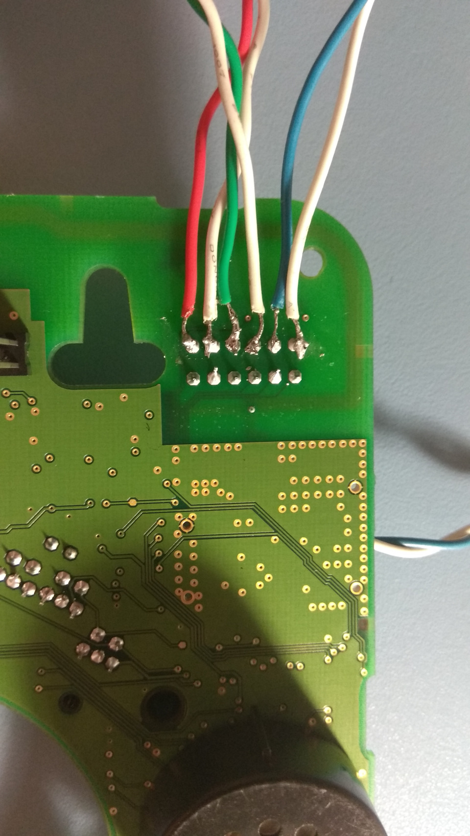

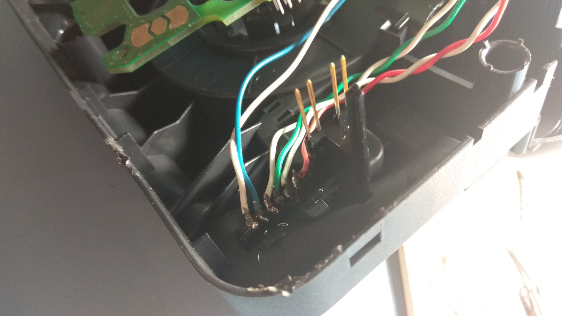

У многих там всего четыре контакта, у меня шесть, я пропаял и продублировал все.
Провода брал из системного блока. Предварительно облудив концы и сами контакты на плате.
После ремонта все собрал, вроде все работает, ошибок нет, сигнал заработал, но нужно еще проводку смотреть т.к. то сигналит громко, то глухо. Все, всем мир!

У тебя ESP, потому 6 проводков. В машинах без ESP проводков 4.
каким образом количество проводов на разъем кнопок
на руле
зависит от наличия отсутствия есп
сами придумали ?
например у меня нет ЕСП, и у меня 4 проводка.
