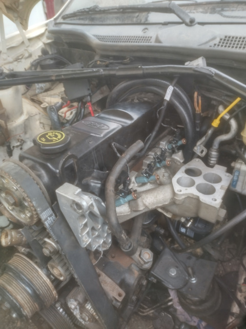

Привет всем подскажите какой антифриз залить в ВОА (цвет) если кто пробовал кроме тосола

У меня G12 — зелёный.
купил зеленый не знаю какой G и теперь сомнения лить или нет красный для алюминиевых радиаторов
Думаю, что принципиальной разницы не будет! Главное — не смешивать! А вообще то я читал где то на форумах, что антифриз и тосол в принципе одно и тоже, просто названия разные — бренд! Лей и не заморачивайся! Протечки устранил?
да все колечки заменил теперь сухо
dumbass58
dumbass58
Заливай медленно — тонкой струйкой и мни по-ходу все шланги, извини конечно, что советую, ты и сам всё знаешь, но я прошлый год замудохался пробку выгонять.поэтому теперь на воду дую.обжегшись на молоке! Когда уровень зальёшь, то погоняй машину — погазуй! и ещё не плохо было бы заехать куда нибудь на склон, чтобы нос машины был задран вверх и погонять движок в таком положении. Я так делал — помогло, а то печка не грела.пробка была!
да спасибо за совет все сделаю
G12
это красный
