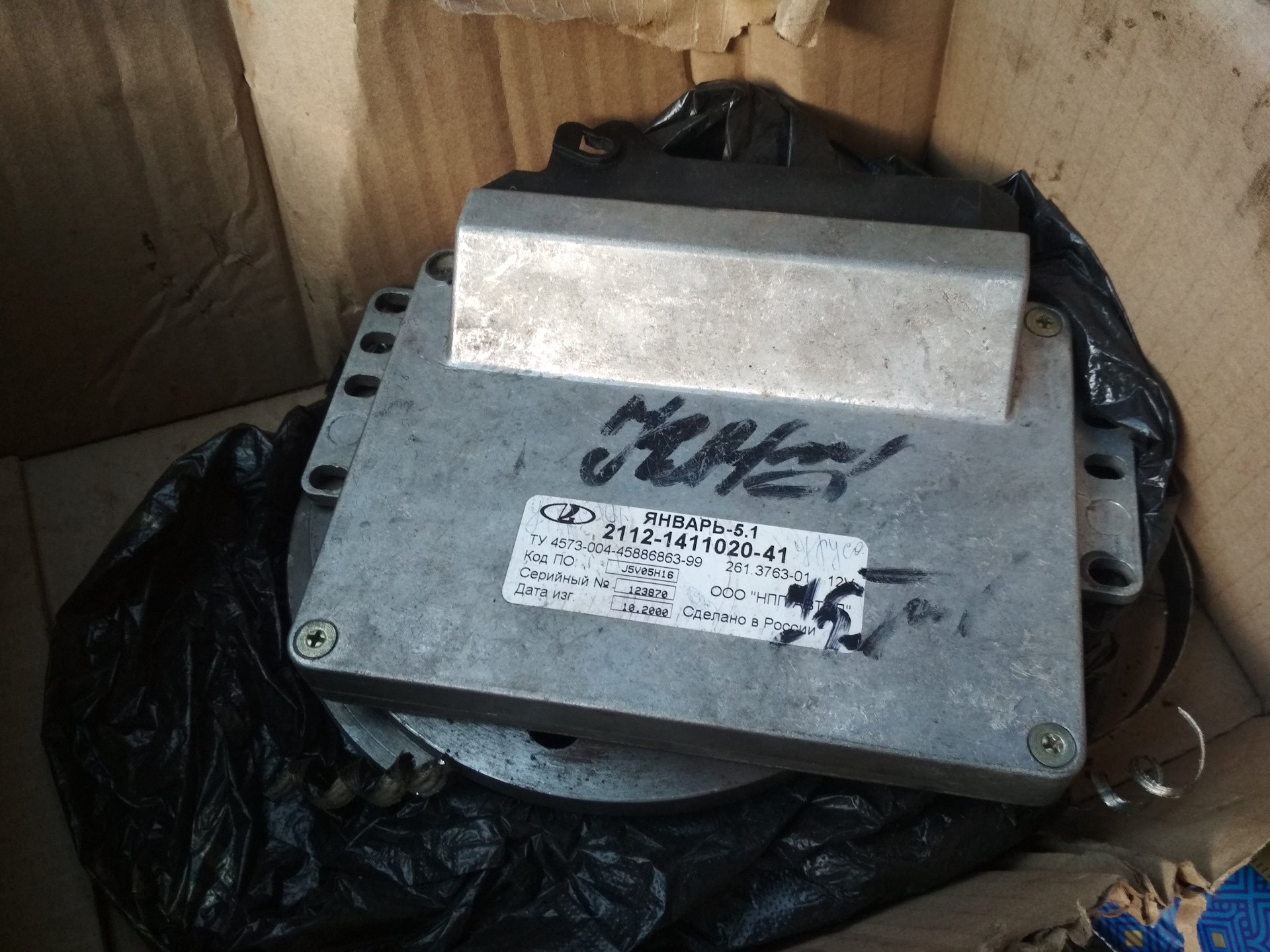

и так чтобы перейти на январь нам нужен эбу январь 5.1 (чтобы цифры оканчивались на …41)
далее его надо переделать в инженерник ( иметь возможность при движении менять данные прошивки),
для переделки в инженерник надо плату инженерную 3 провода подкинуть на плату января от инженерника.

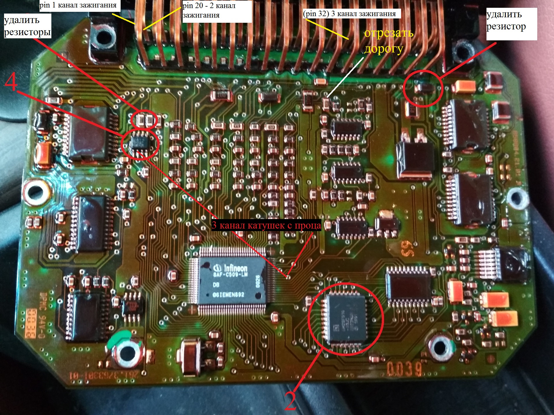

ЭБУ: январь 5.1 1411020-41. Допаяли TPS2814D (драйвер 3го канала зажигания) и DS2401.
ДАД: № 12569240.

ключи зажигания для катушек
STGB10NB37LZ STM в разрыв управляющих проводов
*можно использовать аналоги для замены
BTS2140-1B Infineon
IRGS14C40L IRF
ISL9V3040S3S Fairchild Semiconductor
STGB10NB37LZ STM
NGB8202NT4 ON Semiconductor
HGT1S14N36G3VLS Intersil
Выпаяли диод на управлении 6й форсункой (пин17);
