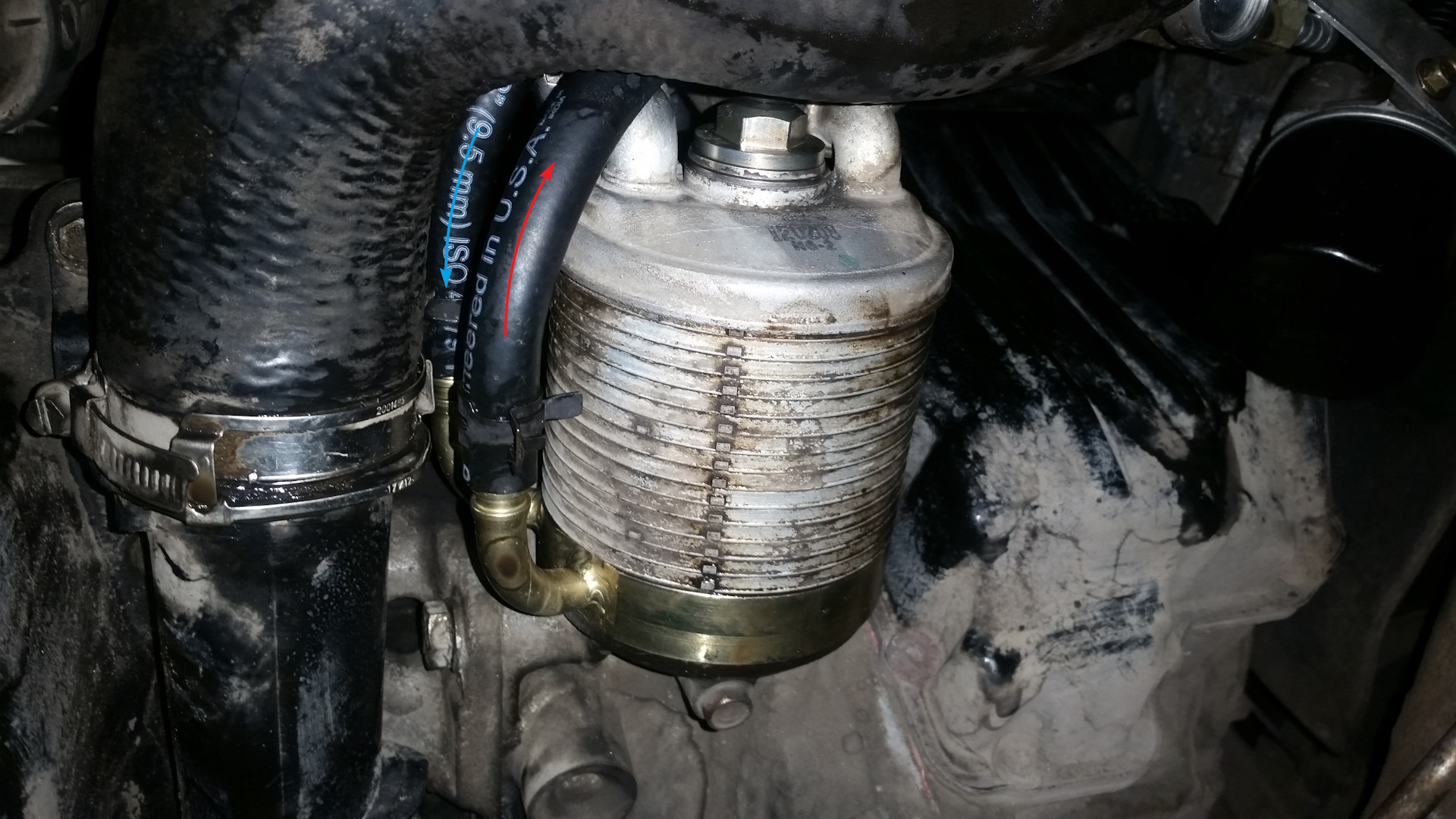

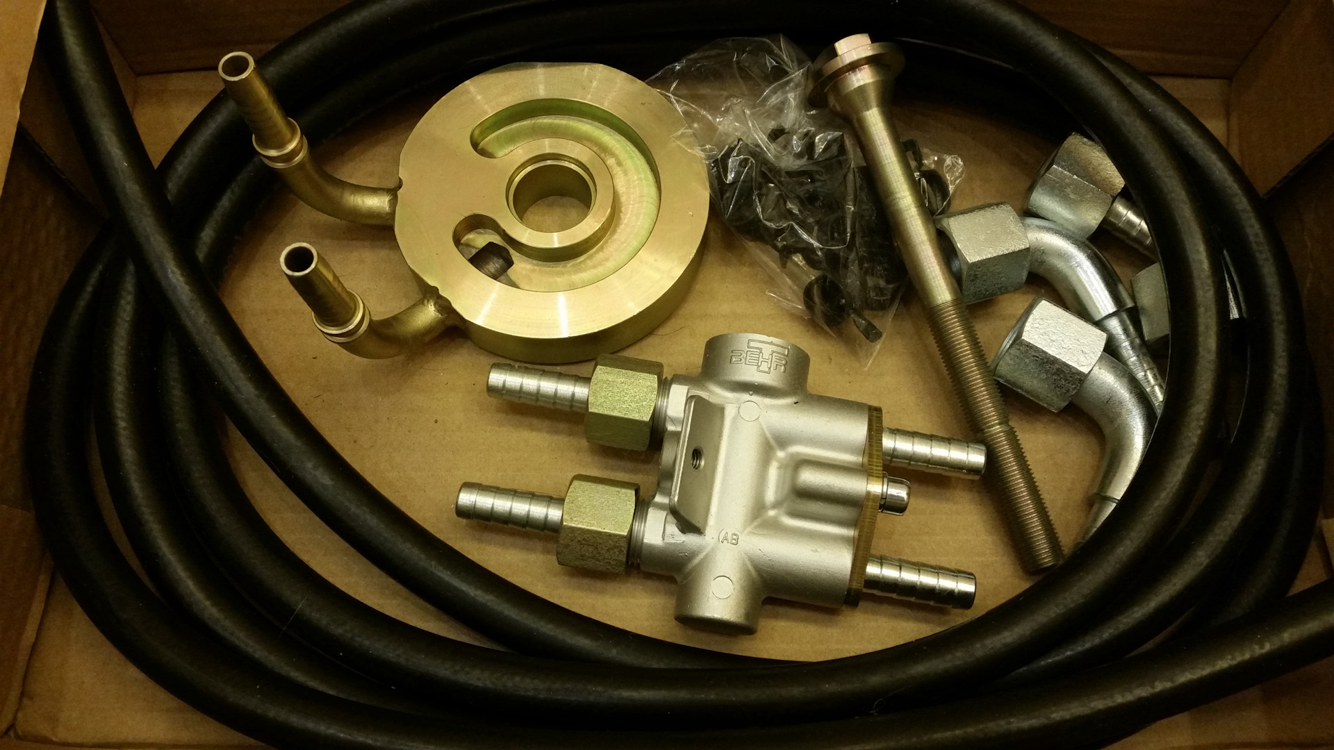

На сайте Александра trancool.com полгода назад заказал монтажный комплект на свою АКПП:
1. адаптер-проставка под круглый теплообменник
2. Шланг Gates GTH 9.5 (3/8") мм — 3 метра
3. Термостат АКПП штуцеры G10/K10
4. Хомут пружинный Mikalor 17 — 10 шт.
5. фитинг 10AN — d=10 (90) EXTRA — 2 шт.(не пригодились)
Когда вентилировал тему покупки допохлаждения 2 года назад у Транкула ещё не было адаптера-проставки, а был просто адаптер, т.е. нужно было глушить штатную систему охлаждения АКПП и выкидывать теплообменник.
Поэтому тогда не решился на покупку, зато теперь появилась проставка и штатный теплообменник, который помогает в морозы быстрее прогреть АКПП, уже остаётся на месте и выполняет свою функцию.

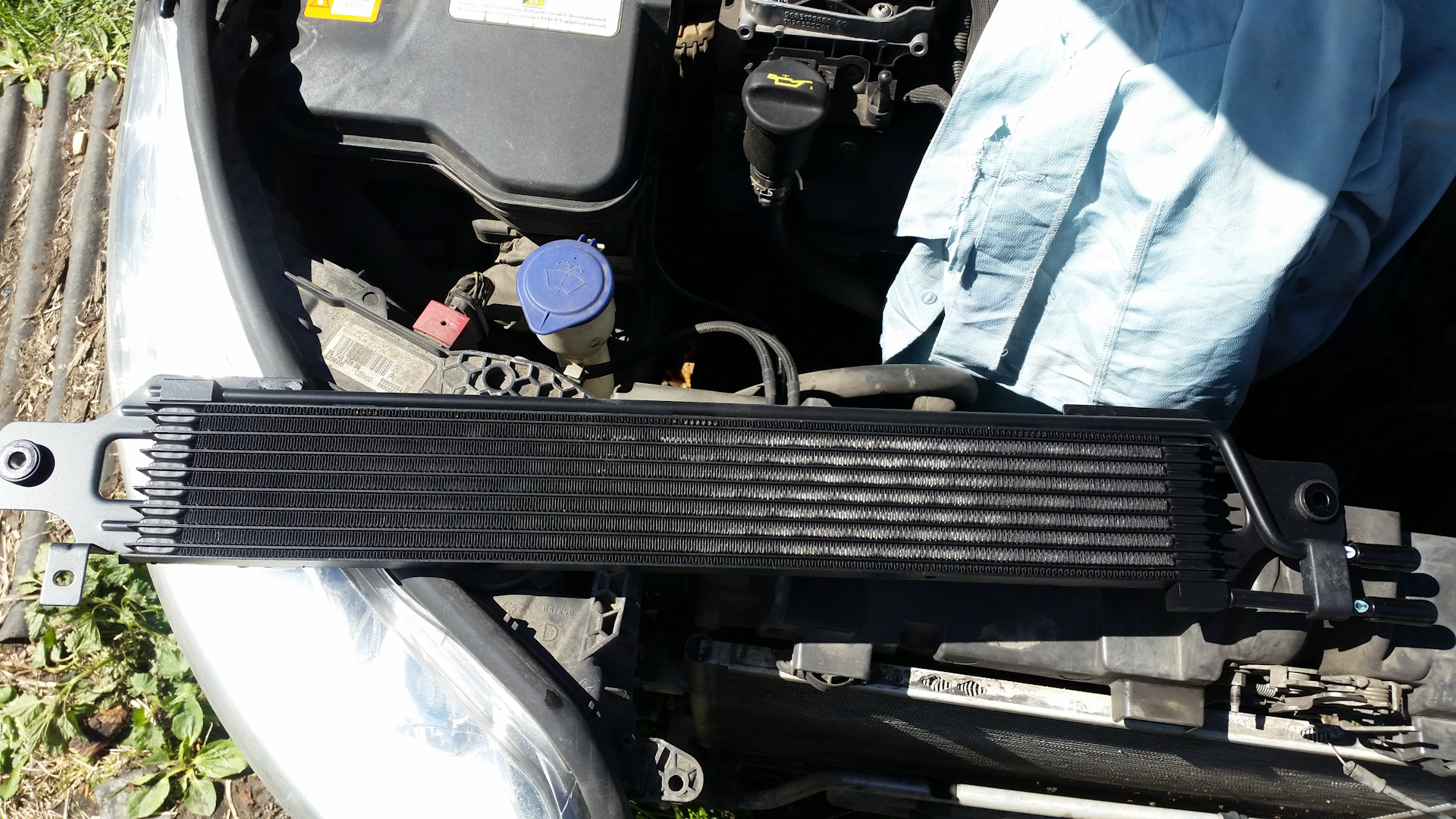

Оставалось докупить радиатор и решить ставить фильтр и датчик температуры в новую систему или нет.
Радиаторы выбирал из двух моделей: Trust style на 10 рядов и от Mazda CX-7.
Взял от Мазды AW30199F0B, т.к. по Трасту плохо себе представлял, как его крепить, хотя он более, чем в 2 раза дешевле, и не хуже.

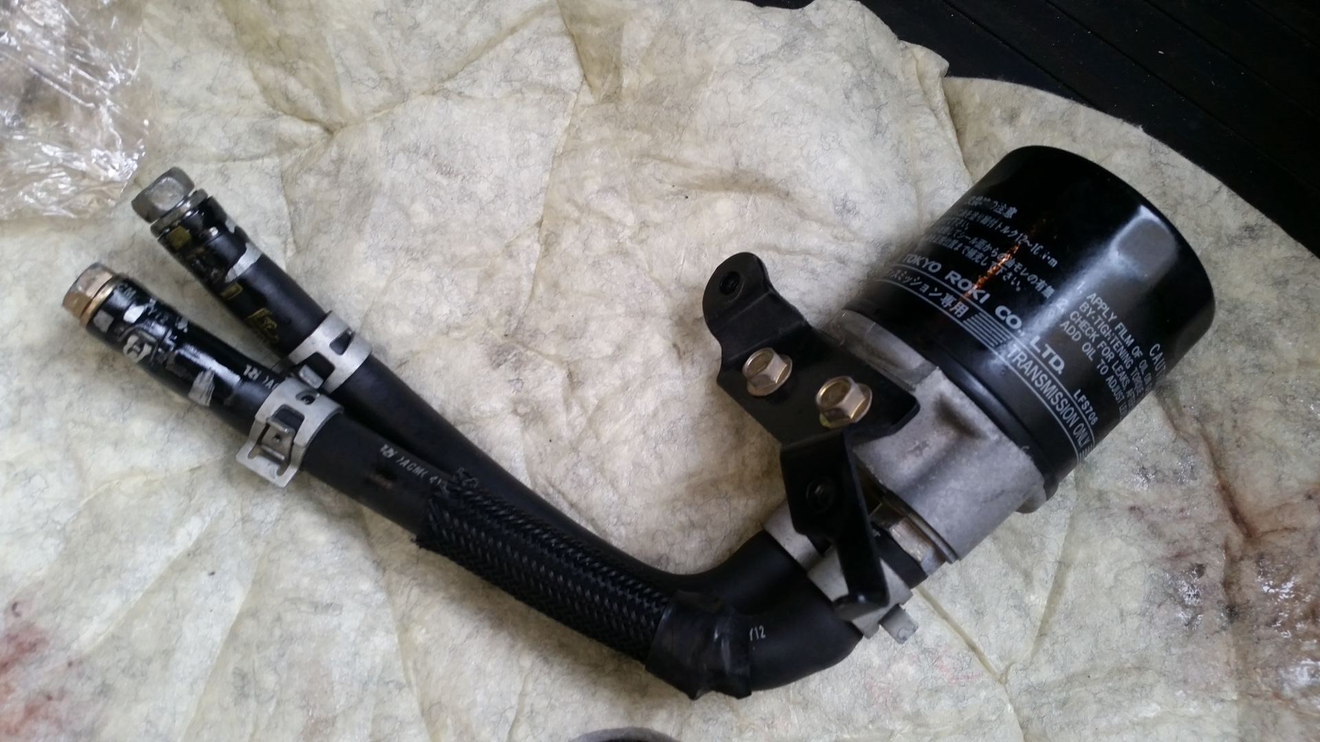

Фильтр решил всё таки ставить, хотя это дополнительное сопротивление в линии, да и Александр не может его рекомендовать к установке и себе не ставит, т.к. при регулярной замене масла мусор не скапливается.
При выборе фильтра, также перелопатил кучу информации, сначала планировал поставить фильтр в разрез шланга, например, такой
или такой
Но потом передумал, т.к. представил, какой будет геморрой при каждой его замене.
Остановился на готовом решении от Subaru как уже встречал на Драйве, арт. 38365AA000 — корпус (или кронштейн) масляного фильтра. Новый он стоил порядка 6 тыс. руб, заказал из Ангарска с разборки, с учетом доставки обошелся в 1700 руб.
Сейчас на Транкуле уже предлагается подобный кронштейн собственного производства, так что можно не париться и не искать б/у.
Фильтр купил ALCO арт. TR001 за 328 руб., но при желании можно взять и родной от Субару (в смысле для корпуса, а не родной Ситроену) фильтр 38325AA032 за 1200 руб., или какой -либо другой, в общем, есть из чего выбрать.

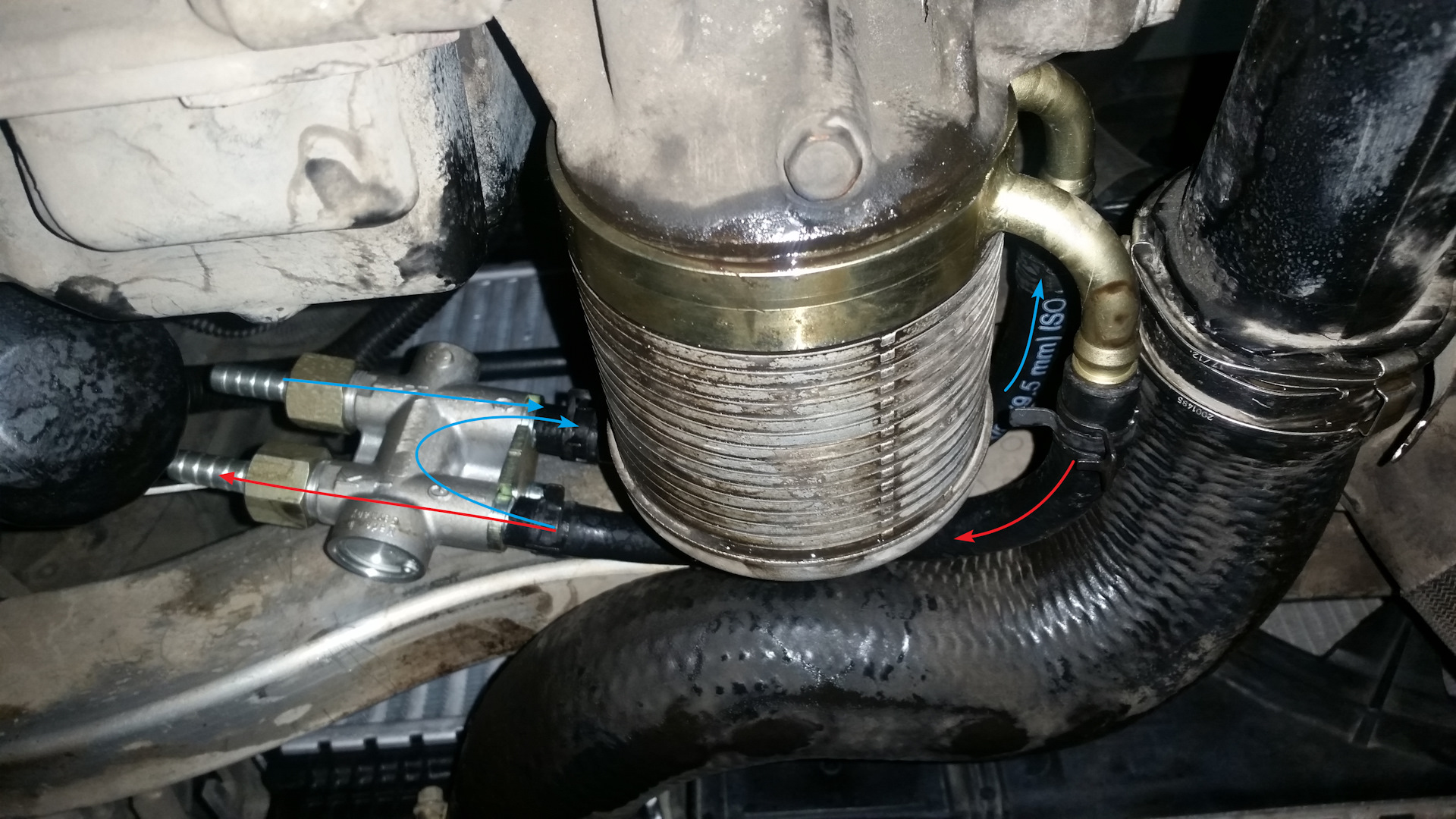

1. Термостат закрепил как можно ближе к адаптеру-проставке, чтобы холодное масло долго не петляло по шлангам, а тут же возвращалось в коробку.
2. Фильтр установил в легко доступном месте, чтобы для его замены не пришлось, например, снимать бампер. Достаточно снять защиту и открутить рукой.
Упрощенно схема циркуляции ATF получилась следующая: жидкость выходит из нижнего выхода адаптера и попадает в термостат.
Если температура жидкости меньше 75 градусов, то из термостата она возвращается на верхний вход адаптера и в коробку.
Если температура больше 75 градусов, то ATF идёт по большому кругу: в фильтр и радиатор.

Почему фильтр поставили после термостата, не лучше ли фильтровать постоянно?
Стоит уточнить, что термостат всегда открыт на 10% или около того, при нагреве уже открывается на 100.
Фильтр лучше ставить оригинальный или micro t70, т.к. субаристы жалуются, что недорогие заменители не в силах обеспечить свободное протекание жидкости и потеют по уплотнению.
Поставщик монтажного комплекта вообще не советует фильтр ставить, поэтому решил холодную АТФку не фильтровать, чтобы быстрее в коробку возвращалась.
Чем-то это мотивировал? На субару-то стоит без всяких термостатов
Тем что масло надо регулярно менять, тогда никаких ошметков не будет собираться. Просто, я придерживался своей логики, которую описал, это же не значит, что она единственно верная. Кто-то думает иначе и делает по-другому.
Sashka-Zion
По поводу фильтра согласен, раз в год можно и субаровский поставить, разбирал его, качество хорошее, даже сеточка есть. Но дорогой собака.
Micro t70 такого же качества и цена в 3 раза ниже. Опять же, по субаровским мануалам он меняется раз в жизни. Раз в год слишком часто:)
