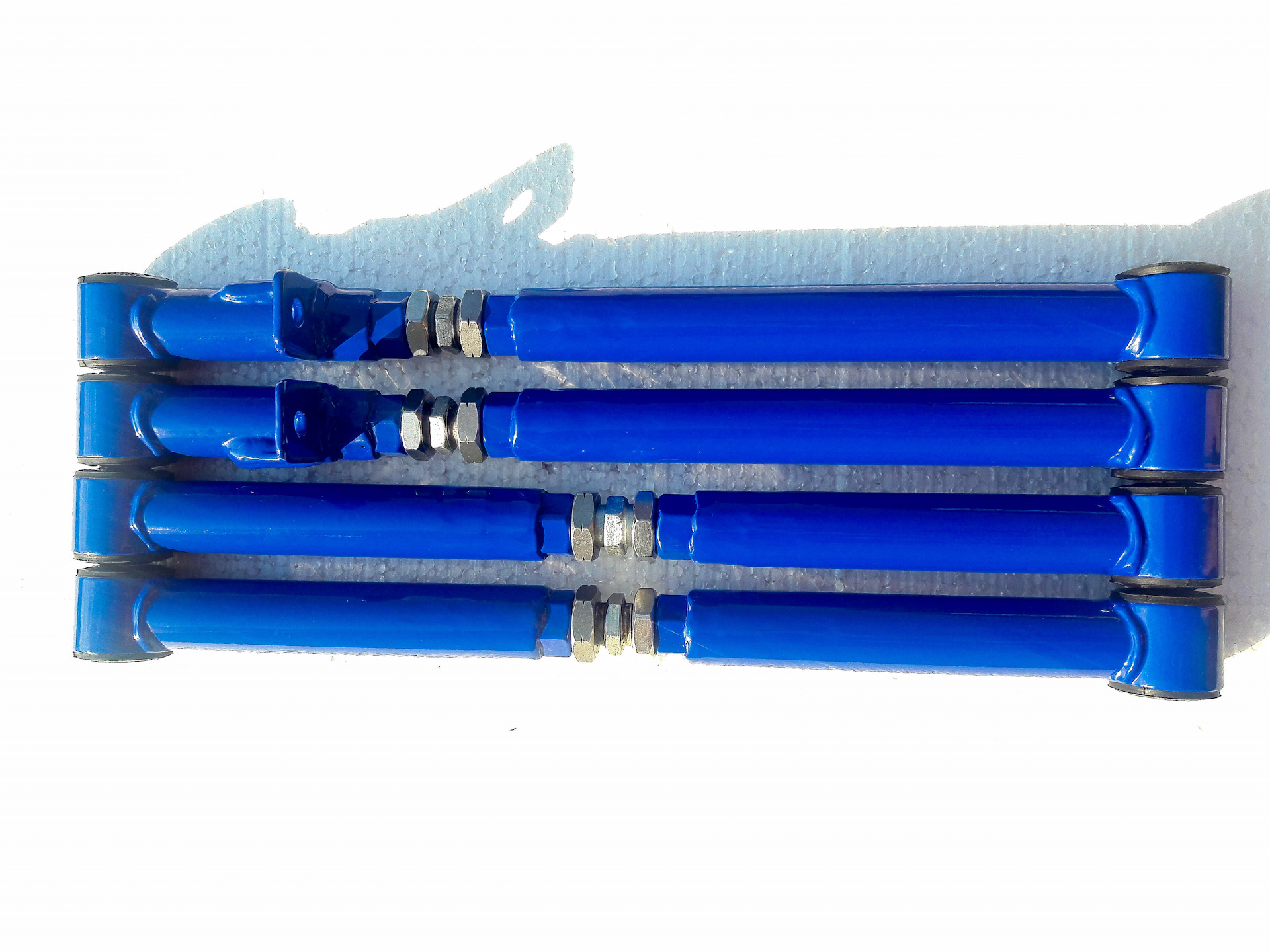

За время моего отсутствия здесь, с машиной ничего не происходило. Я лишь вытащил мотор и раздербанил его.
Но несмотря на все это, времени я все же даром не терял.
Все началось с того, что на новый год дед мороз подарил мне сварочный полуавтомат. И все: искра, буря, безумие!
Первым делом, решил запилить себе какую-нибудь тюнячку. Перед этим перелопатил интернет в поисках вдохновения) и нашел:
Представляю вам свое детище)
Задние регулируемые рычаги.
Подобие whiteline.
Собирал с нуля, при помощи штангеля, рулетки и какой-то матери. Получилось весьма неплохо)
Теперь на очереди передние рычаги и задний подрамник)
Также заметил, что несколько человек отписалось от моего бж. Я не то, чтобы горюю, но осадочек остался)) почему они это сделали? Может нужно меньше молчать?)
Всем тюнячек, ровных дорог и полного бака!

А какой материал использовал? Или из родных?
Труба бесшовная
передние будут с регулировками тоже? можно сразу записаться на второй комплект? )
Да) будут регулируемые)
Записал))

Огонь) без бесовских ШСов?
Могу и так и так сделать xD
я, если честно, предпочел-бы сайленты) но если будут шс — значит шс. видел когда-то иную конструкцию, но фотку найти не могу. главное — чтобы можно было колею делать шире и шаровую смещать вперед — кастер увеличивать
А еще одни такие сделать сможешь?)
Сможешь)) хоть сколько))
Очень даже!) Ты передние рычаги сам намерен изготовить, с нуля? Зачем?)
Да, все сам)
Если посмотришь, у меня сейчас стоковые просто удлинены)) В угоду надежности и возможности регулировок, сделаю новые) и красивые)

Рычаги сам точил?)
Да, сам сделал))
