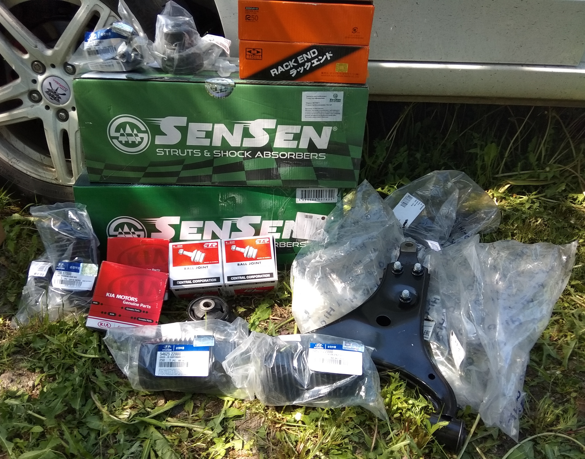

Еще с зимы начал закупаться запчастями. И раз уж лезть в подвеску, значить делать всё глобально.
Не хотелось лазить туда по несколько раз.
И так, что пошло к замене:
— Амортизатор передний правый (Sensen 4214-1441) 1 578 ₽
— Амортизатор передний левый (Sensen 4214-1442) 1 578 ₽
— Рычаг левый (SangsinSQKK033L) 2 481 ₽
— Рычаг правый (SangsinSQKK033R) 2 481 ₽
— Опоры шаровае (CTRCBKH-30) 1 406 ₽
— Тяги рулевае (MasumaMR-K409) 1 180 ₽
— Пыльники рулевых тяг (Hyundai/Kia57728-17000) 464 ₽
— Отбойники амортизаторов (Hyundai/Kia54626-22001) 746 ₽
— Пыльники амортизаторов (Hyundai/Kia54625-22000) 130 ₽
— Опорные подшипники (Hyundai/Kia54612-1M000) 1 092 ₽
— Верхние гайки штока амортизатора 50₽
— Хомуты металлические резьбовые ⌀50 50₽
— Сход-развал 1800₽
Т.е конфиг получился таким, что аморты от элантры, пыльники и отбойники амортизаторов от акцента. Всё остальное от церато.
Сами шаровые опоры, перед установкой были напичканы смазкой под пыльник, т.к. её там совсем не было)

Решено, заказываю Sangsin, который на 1000 дешевле оригинала и Doohap.
Как только рычаги оказались у меня на руках. То я сразу заметил, что на них наклеены две наклейки с партаками. При чем одна поверх другой. Отдираем наклейку с партномером Sangsin и видим абсолютно другой номер. И о чудо! Что это? Правильно, это парт номер Doohap, что на 1000 дороже чем Sangsin. Вот вам некий лайфхак, как купить более качественную запчасть, без риска подделки за гораздо низкую цену.
Кстати говоря, Doohap продает свои запчасти (рулевые наконечники, тяги, шаровые, косточки и т.д.) парами. Что имеет некий плюс.

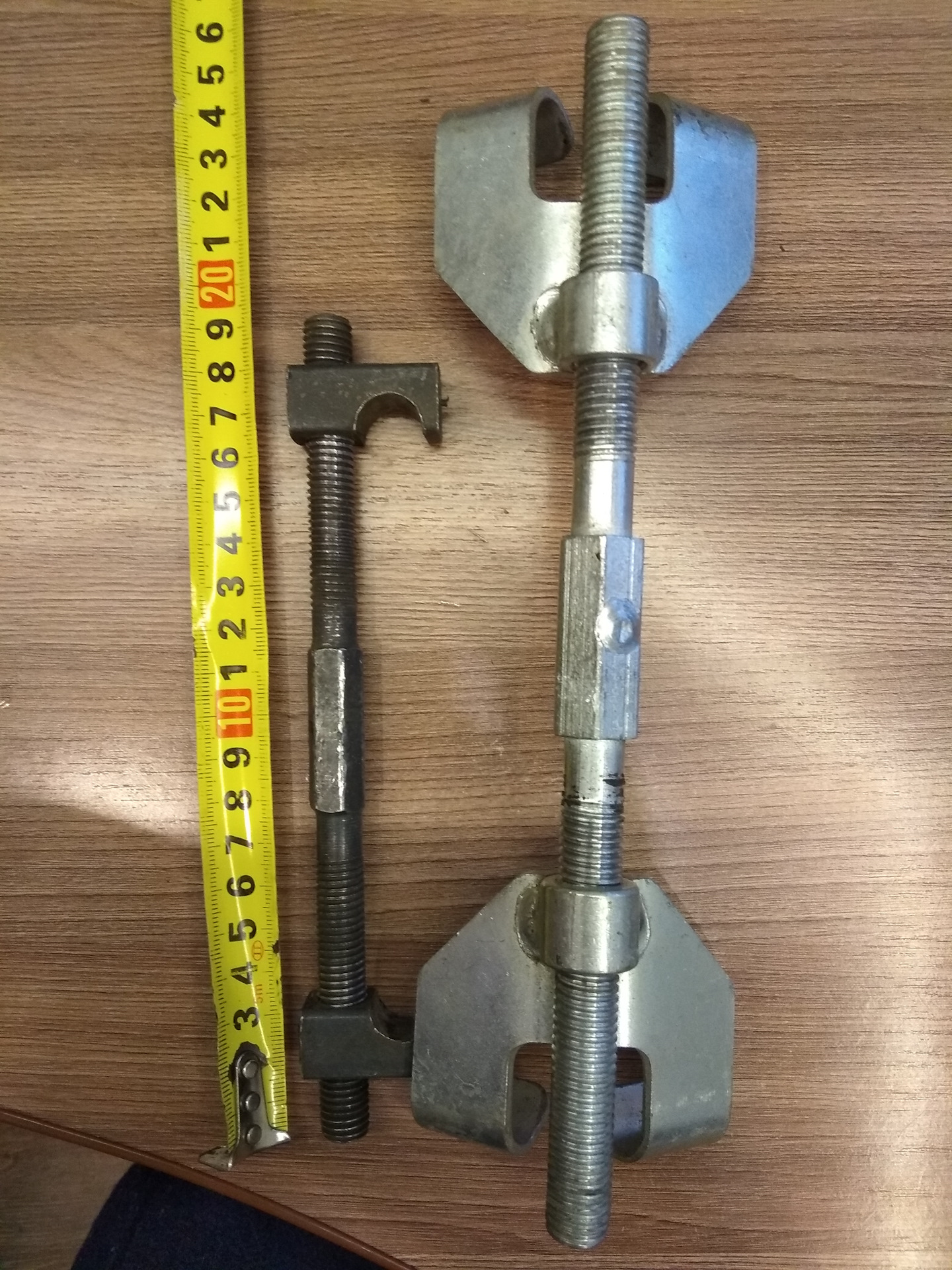

Там всё просто, главное стяжки для пружин нормальные иметь и запомнить как ставить опорные. Метки там все есть. В остальном крути да крути гайки)
А какого размера стяжки лучше взять? Чтоб хватило на наши пружины? (ещё и на зад в перспективе)
Или как у меня на фото или что то подобное. Стяжки короткие должны быть, иначе не получится пружину стянуть.
Те, что справа не подойдут из-за своей длины. А вот те, что слева, отлично подойдут, что бы стянуть пружины и спереди и сзади. Но сзади можно и без стяжки пружину вынуть, открутив аморт и надавив на балку, или же открутить балку.
Понятно! Большое спасибо! Ценная инфа :)
Не за что)
