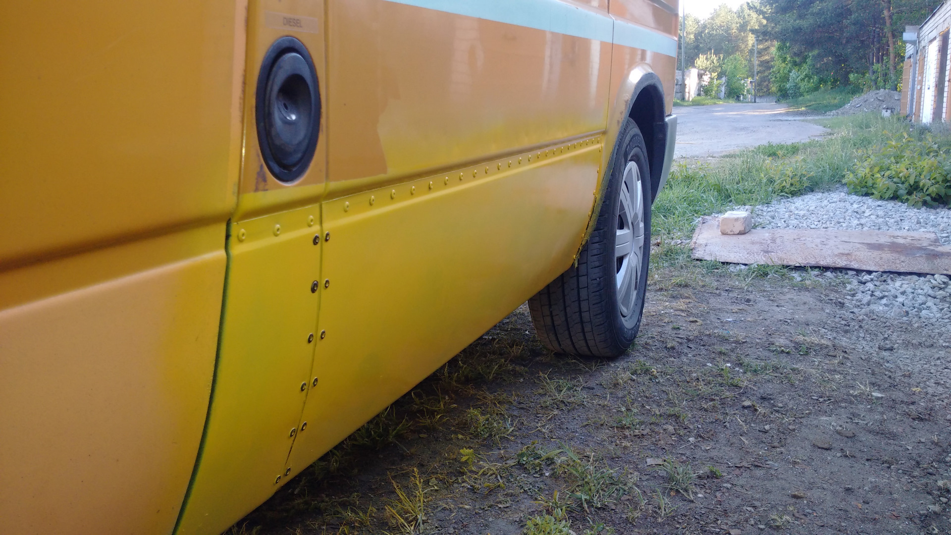

Доброго времени суток.
И так я решил поделиться необычным опытом ремонта кузова заклепками. Так как сварочным аппаратом работать не умею и время было ограничено, а кузов автомобиля был в жутком состаянии .После долгих обсуждений, решил остановиться на этом варианте. Заранее купил детали кузова, заклепоки и саморезы. Заклепки выбрал стальные с размером 4.8х10.
Комментарии 42
Тоже изучал эту тему, смотрел ю туб каналы. Там чел конечно побольше заклепак клепал. То есть ты клепанул и сверху покрасил.Как на это отреагировал новый хозяин?
Ему понравилось крепко дёшево и надёжно, даже на техосмотр оценили такую работу.
Долго делал?Ты внахлест клепал, к примеру фото это, или это так кажется
Нет не долго один день, да всё внахлёст и за этого получилось крепкого и нечего не шаталось.
То есть ремкомплект крылп внахлест на старый метал, верно.
Да ремкомплект и внахлёст как на фото только для начала было отрезано всё ржавое.
И покрасил, верно

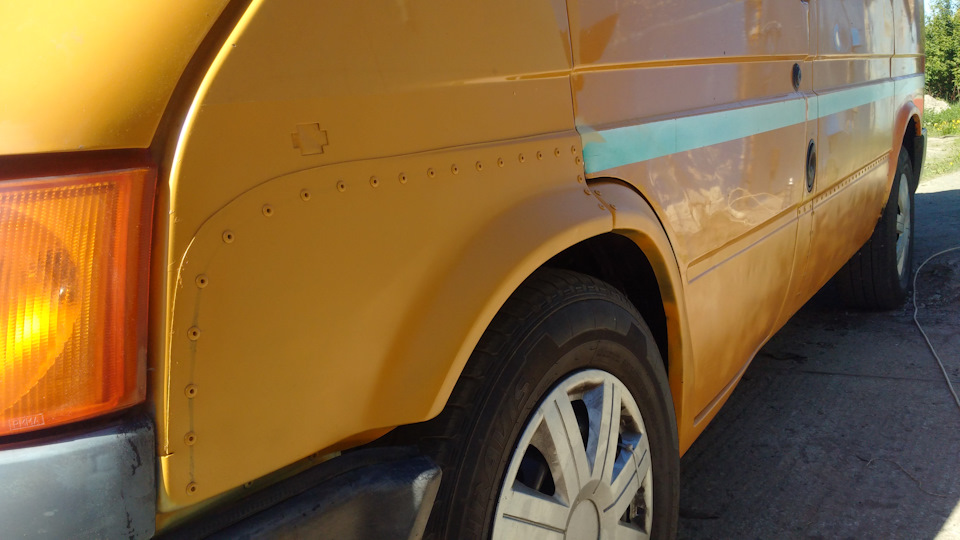

Здесь тоже внахлёст ремкомплект
А нахоест этот с другой частью не выпирает?
Нет нечего не выпирает

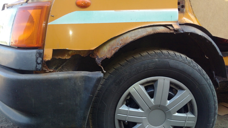

Я отметил где я сделал внахлёст а что белое было отрезоно
Норм. Ргдители отдали сваросн аппарат, он инвертер.Новый.Я думал может продать и доложить купить полуавтомат.Но блин, варить то я не умею.А вот клацать можно научиться, тем более много видео в ютубе

Вот только это часть не внахлёст тут снизу металлическая пластина чтобы нечего не выперало и не цыпляло при закрытие двери

нормально. вон бмв вообще на клей собирают. а п поводу заклепок, т это надежнее сваки. если говорить о нагрузках на срез и растяжение. так что будет ездить, и жесткость монолитная там.
И цвет и колпаки на колесах как у меня… а задний мост широкий стоит?
у нас вроде одинаковые
Ну и как ощущения? Жесткость чувствуется у элементов? Ничего не болтается?
на удивление получилось крепко и ничего не болтается.
