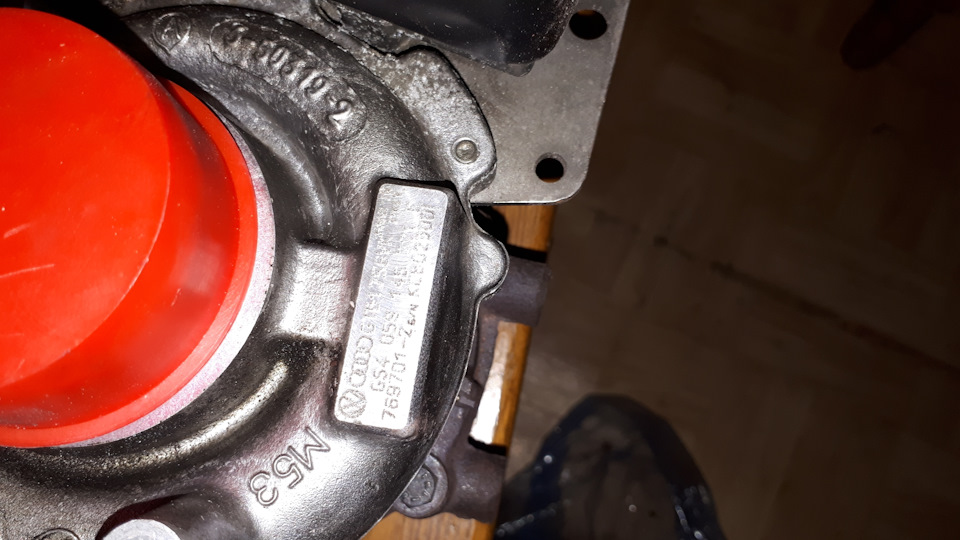

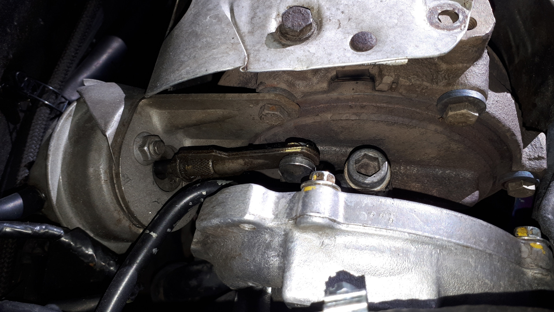

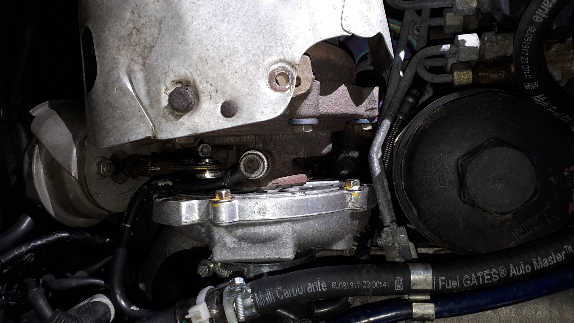

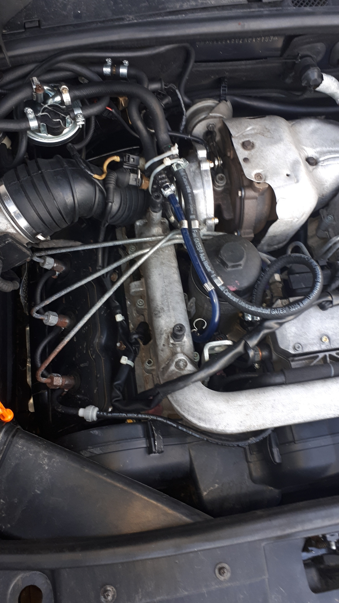

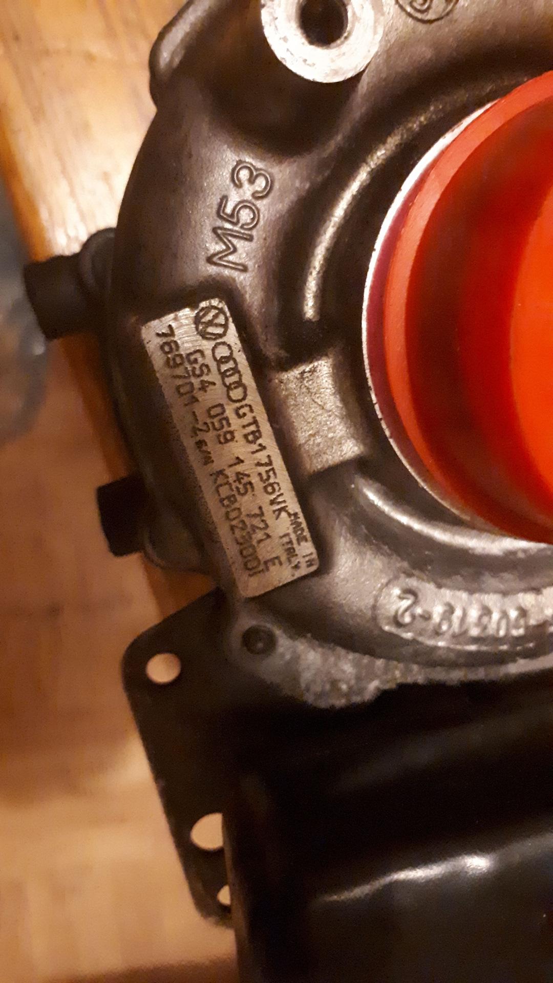

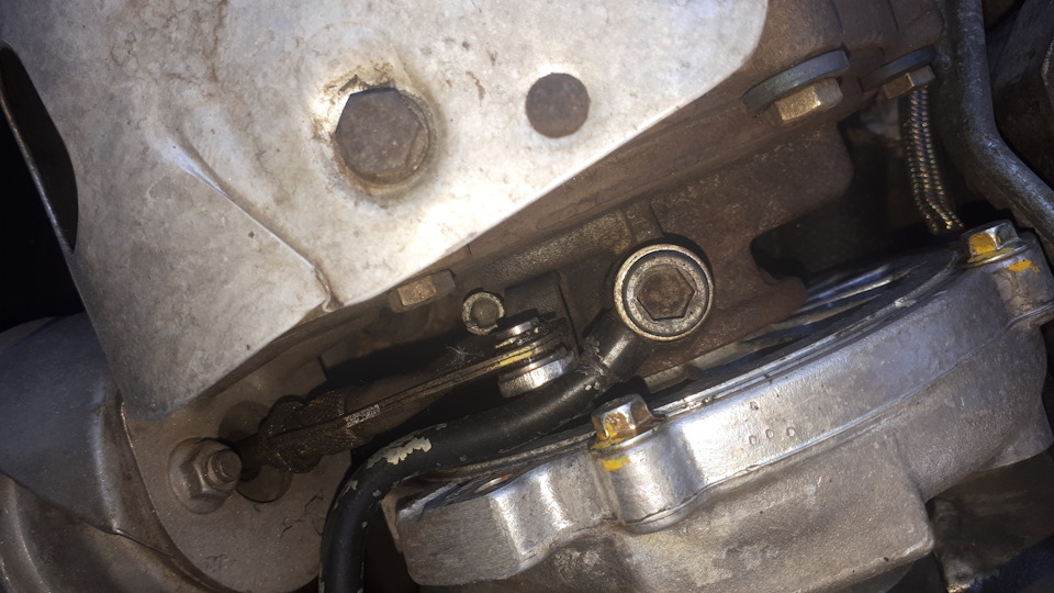

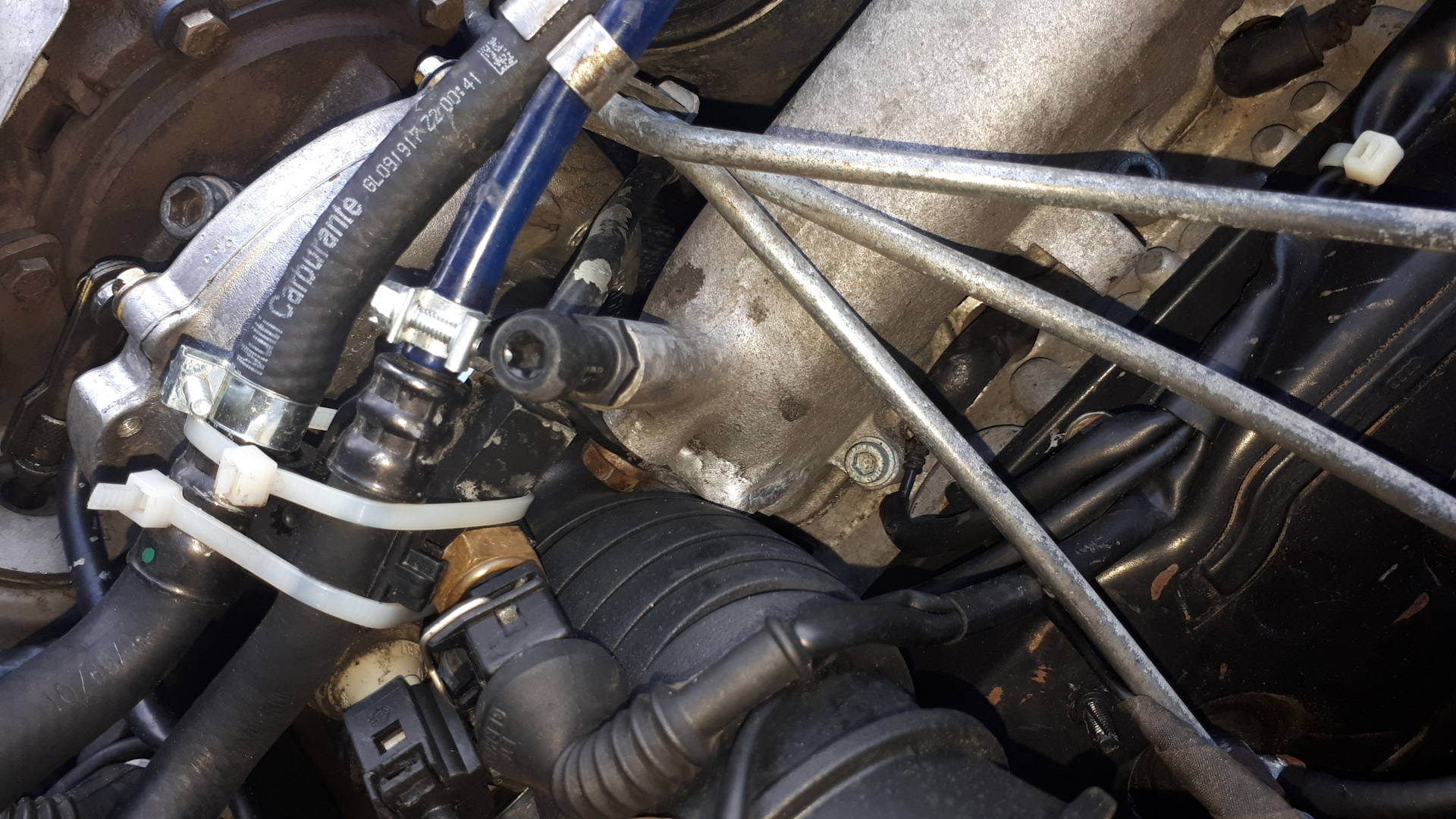

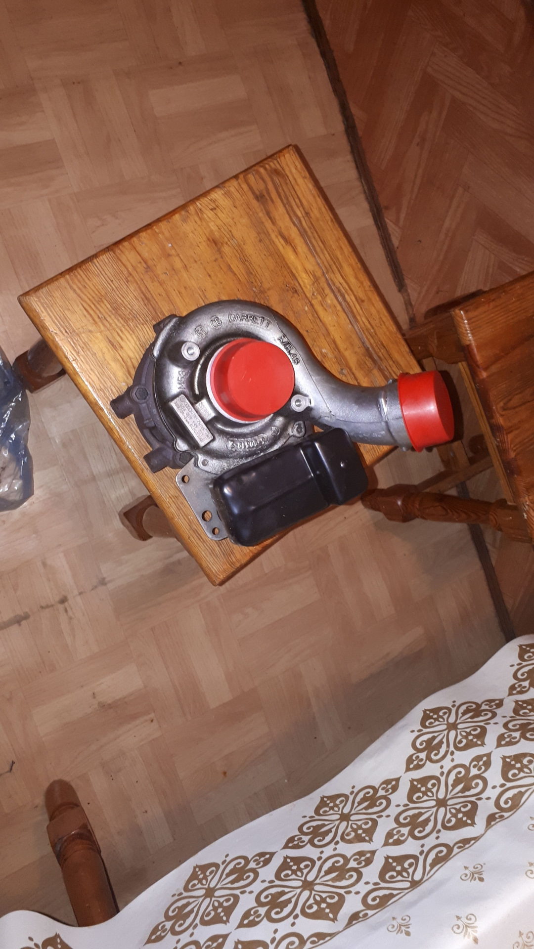

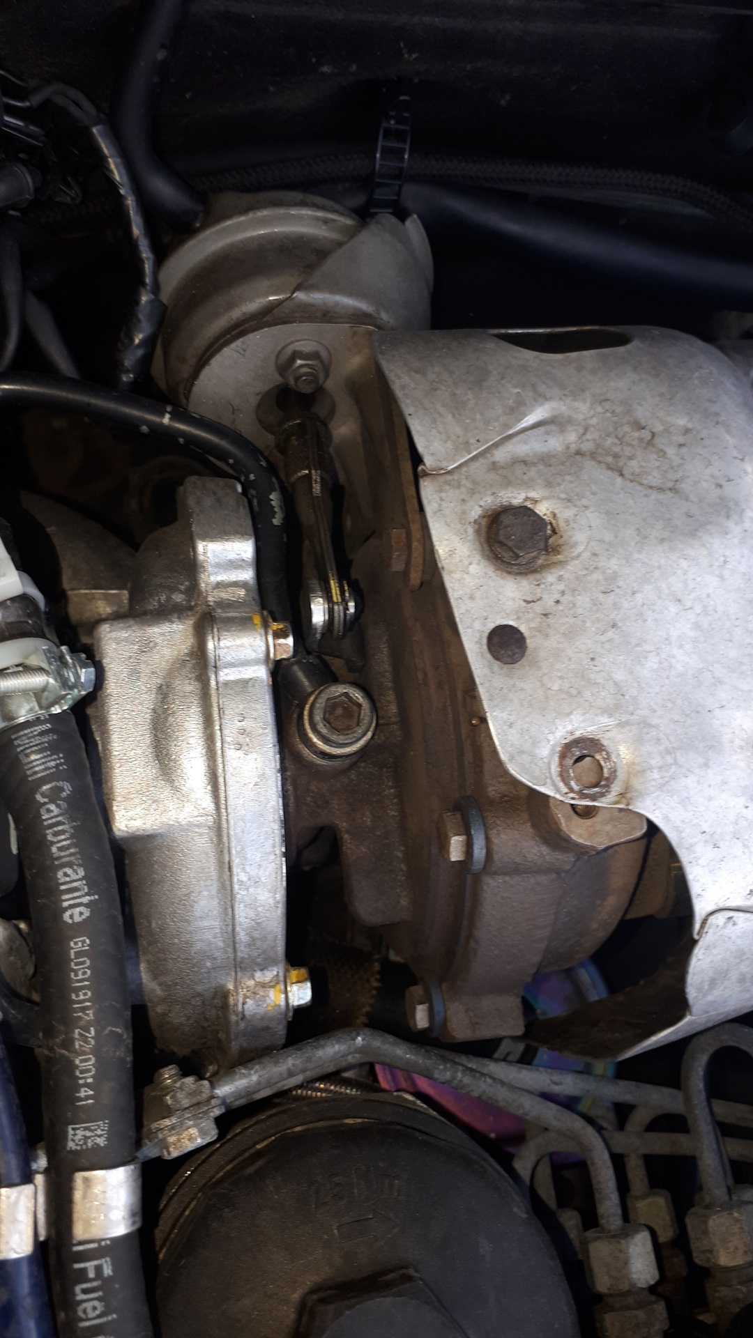

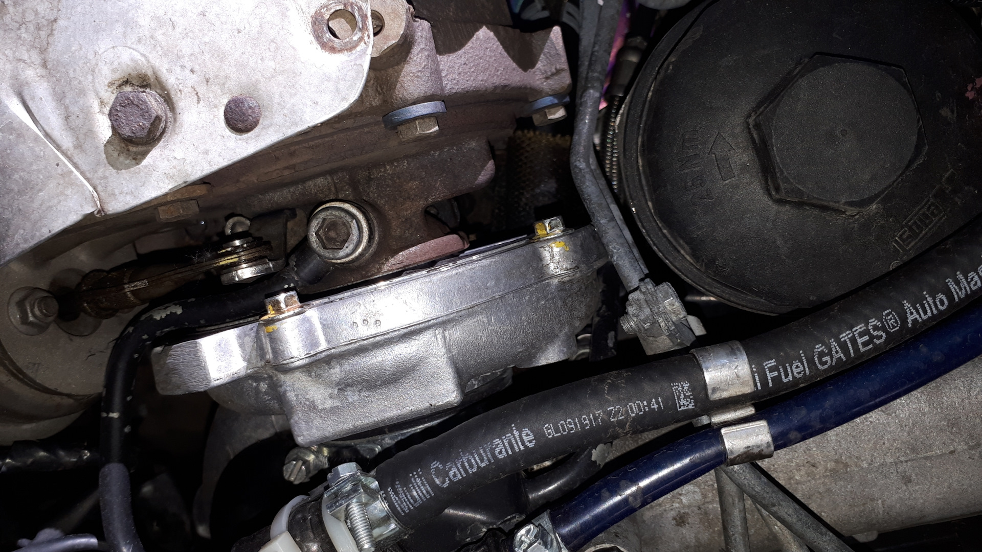

Турбояма хорошо или плохо дело личное. Для меня не удобно. На родной турбине которую реставрировал проехал 40000 км вопросов по ней не было. Делал в Брянске турботех. Молодцы ребята, работу выполнили без нареканий. Но хочется больше. Опять в помощь запись Дмитрия кватрасенса по турбине. Что получил: ровное ускорение без рывков с низов. Теперь по городу ездить можно комфортно без рева двигателя при переключения акпп. На трассе как и раньше прекрасно. Редкая машина решается обогнать. Машину нужно чипануть иначе эффекта не будет. Теперь машина чепанутая.
Запчасти на фото: 14178132
Запчасти на фото: 059145721E, 768701
Запчасти на фото: G54059

Как ты фланец переделал на выхлоп?
Сварка. Фланец делался отдельно. Ищи блог кватрасенса. Там чертежи. Рекомендую если нет катализатора сделать трубу на прямую до штанов

да верно у него шайбы, до форсунок может быть когда нибудь дойду. у меня новые распылители по этому не стал менять. двигатель BDG поставил, позже выложу запись.
Мне не понравились гибриды, жёстко работают
бдж плюс доп насос от волги, плюс новые распылители с бау работает тихо мягко.

Паша…прихватизировал мои фотки (2и3)))))
:) с мобильника загружал, поправил фото:)
