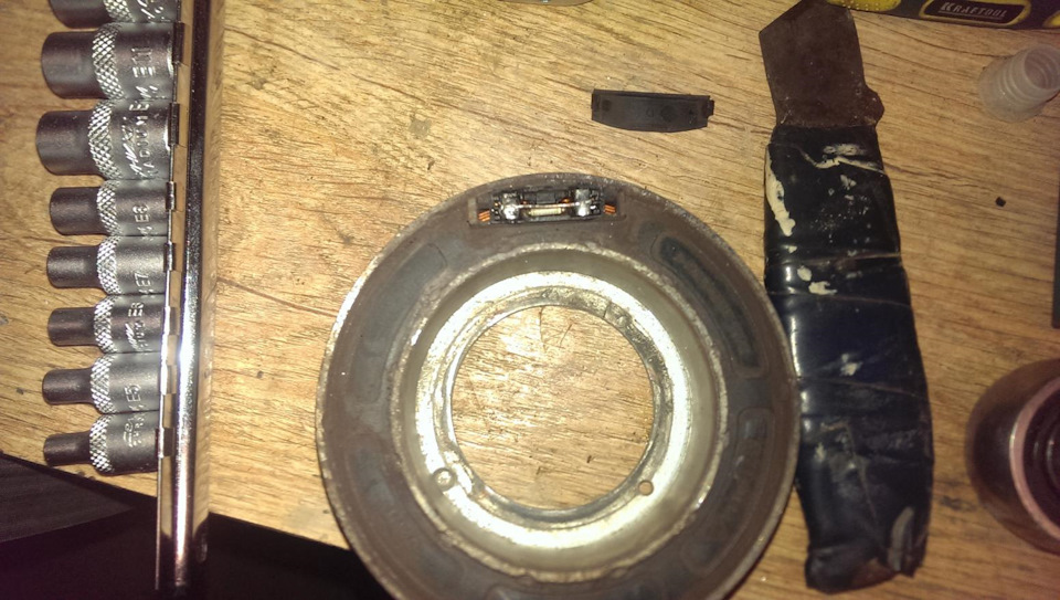

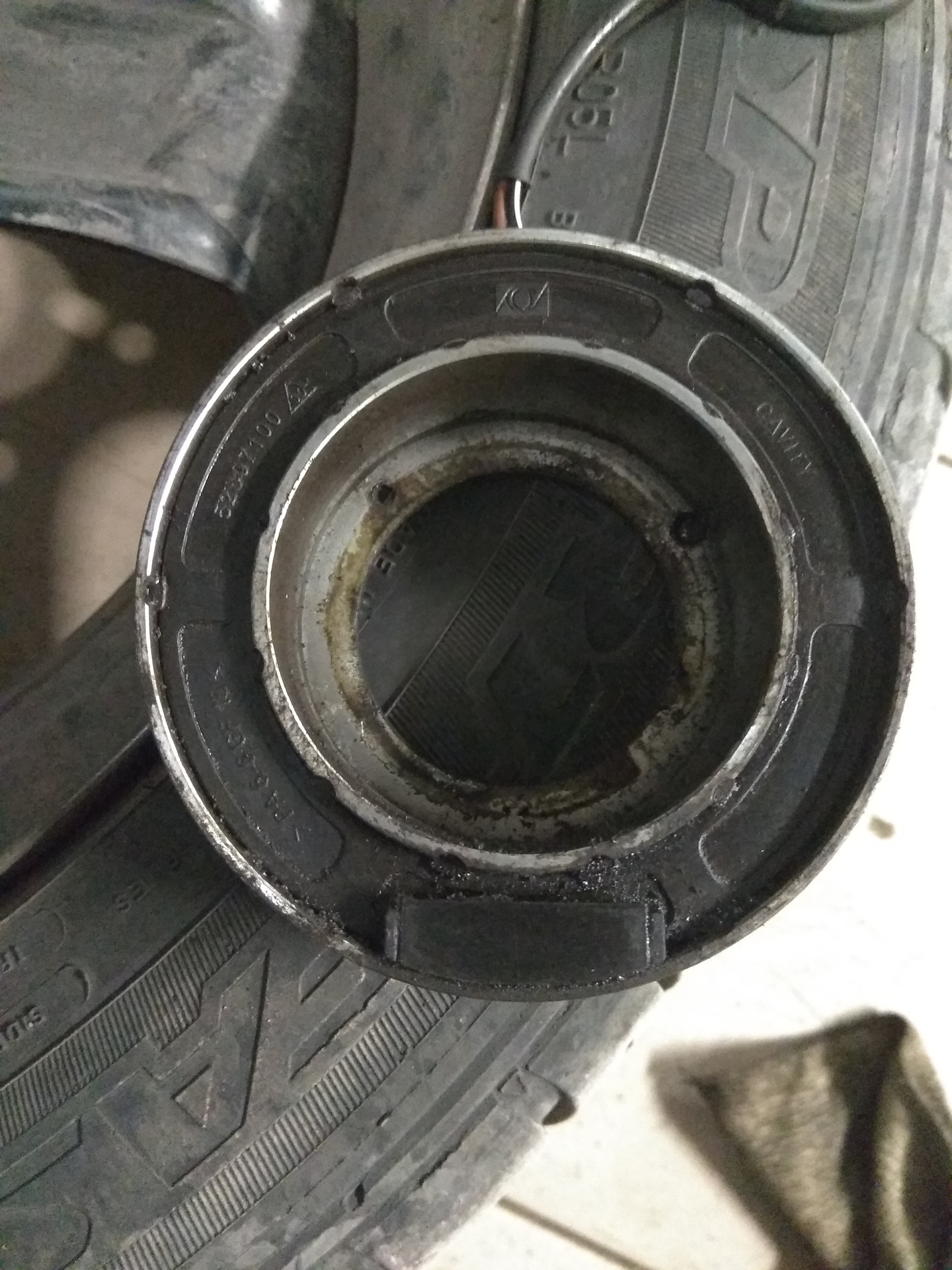

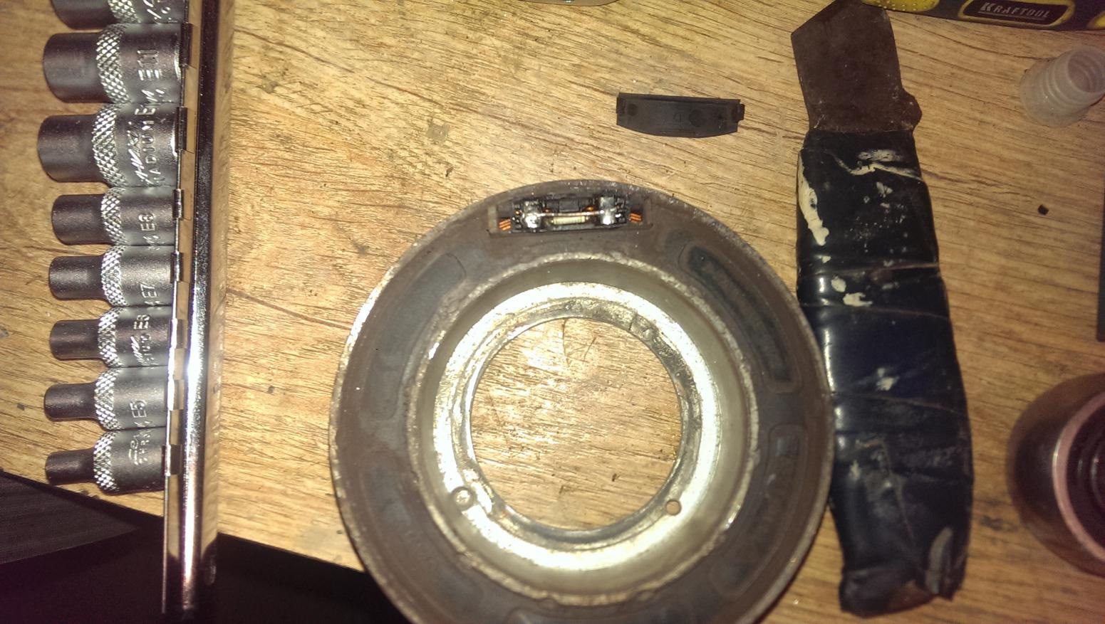

Отказался включаться кондей, виновником оказался термопред на муфте.
пока решил поставить перемычку, вопрос чем грозит такое издевательство?
какой должен быть номинал термопреда? в сети встречается от 250в1а 102градуса до
187 градусов.
в продаже есть такие
www.chipdip.ru/catalog/thermal-fuses?x.1089=zhH
в добавок сегодня потерял прижимную пластину, видимо хреново закрутил не родной болт.
выручил задний видеорегистратор, посмотрел где потерял)
П.П.С. чтобы не создавать отдельной темы.
болт высверлен, оказался каким то сырым (сверлится как по маслу).
заменен внешним торкс болтом и посажен на синий резьбовой фиксатор.
болт бесплатно. фиксатор 180р

У меня была похожая ситуация: при включении кондея раздавался звук чиркания, как по металлу- в итоге под замену пошел подшипник шкива и замена катушки (сгорела вся обмотка вместе с термопредом).
Пред был не тех номиналов. Сначала меж витковое замыкание и пластина прижимается слабже, начинает проскальзывать. Поднимается температура, но пред не згорает. Зато плавится лак на обмотке катушки и она догорает…

У меня пред сгорел потому что было межвитковое замыкание муфты, поэтому перемычка не гарантия исправной работы муфты в дальнейшем. У меня минуты две поработал с перемычкой и уже сгорел пред в блоке. Купил муфту на Авито за косарь, проблема решена.

у меня на заднем стекле стоит еще один регистратор. когда пластина отлетела она шарахнула по днищу. тогда я думал что наехал на чтото. уже на работе решил еще раз посмотреть на вчерашний ремонт и не обнаружил пластины. потом сопоставив события и время, на записи просмотрел куда улетела пластина. хорошо что вдоль дороги нет тротуаров и одни кусты, через 10 минут нашел где лежит

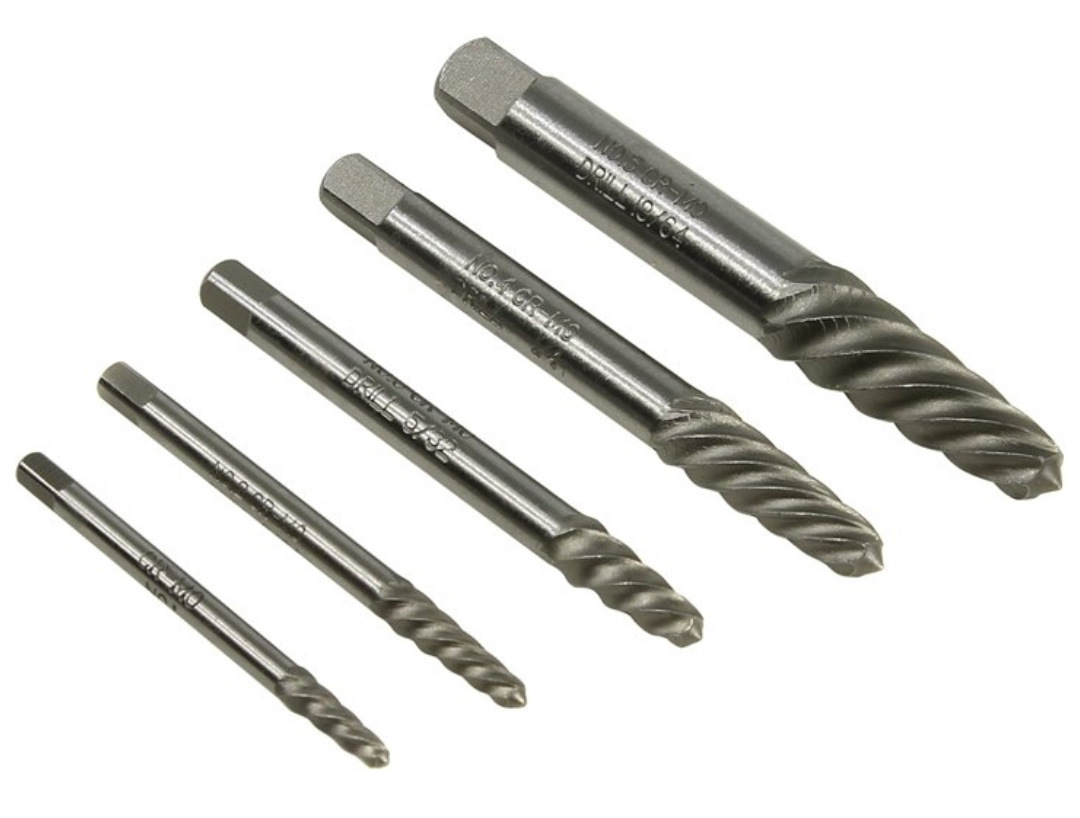

сейчас хотел заменить болт, а хрен там. его оказывается обломило.
Сверлить придётся, если найдёшь сверло левое, оно его само выкрутит.
Экстрактор называется
Нет, я именно сверло с левым вращением имел в виду, при сверлении в лево, оно может зацепить остаток болта и он выкрутится, если нет, то экстрактор в помощь.
