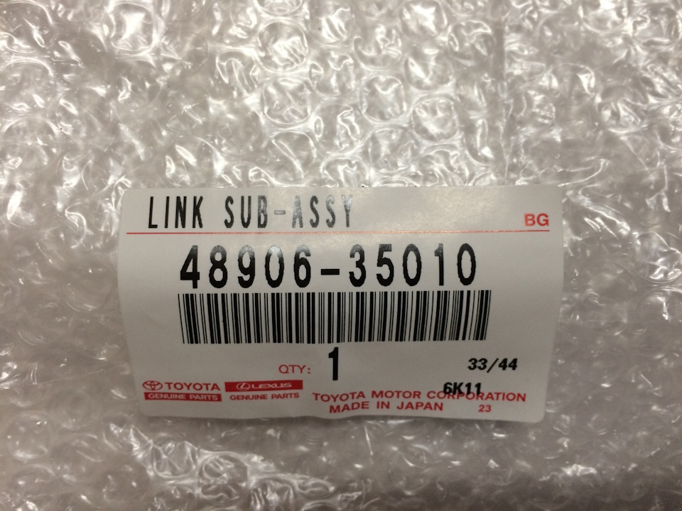

Всем привет, писать было особо не чего, только езжу, заправляю и слежу за жидкостями, так же отмываю. Но вот на днях фары стали светить вниз я уже знаю в чём проблема оборвалась тяга корректора фар от датчика положении кузова, по совету MSTeam была заказана тяга от Toyota.
Только не оригинал, фирмы sat
Снял колесо вид был печальный
Тяга была длиннее на два сантиметра, пришлось взять болгарку и укоротить резьбовую часть и заодно убрать гайки.
вот поставил на место .
Когда ставил увидел что слишком много резьбы, сейчас по фотографиям увидел что мог поставить на оборот. одна сторона длиннее другая короче.
Датчик положение кузова, ставили у кого были фары с ксеноновой лампой. Чтобы не слепить встречных автомобилей они всегда стремятся светить в одно место.

Привет. Скинь код коромысла
Привет, код тяги указан на фотографии. Ты про неё имеешь виду. Если что вот фотографии оригинала с тойоты, сатовский в два раза дешевле.
Бомба, пойду искать. Бо я уде устал бороться с коромыслом. На проволочке подвязан, хрень полная! Благодарю тебя.
Не за что, у меня скоро заднюю нужно будет менять люфт на тяге задней. Пока ещё не слетала. По размерам должна совпадать.
Нашёл. 1600р.
ST4890635010, сатовскую пробей, у меня сейчас она стоит 944 руб.
Заказал. 744р.

А оригинального кода у тебя нет? Просто интересна его цена
Оригинал, стоил 6 тысяч. Сейчас нужно посмотреть
Rimoff
6 067 9378 в ехисте нашёл за 2880 рублей
По этому коду, он на схеме, какойто изогнутый слишком.
Я тоже заметил, странно. Поищу ещё.
Нормально получилось, лучше чем конский оригинал)
Соглашусь, спасибо за помощь.
Да не за что)
