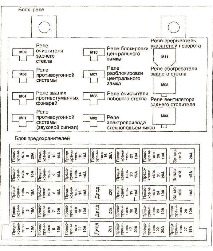

Есть у кого нибудь перевод таблички с названиями предохранителей на наши автобусы. Потухли часы, габариты и приборная панель. Грешу на предохранитель, а какой найти не могу. Уж очень не хочется перебирать их все.

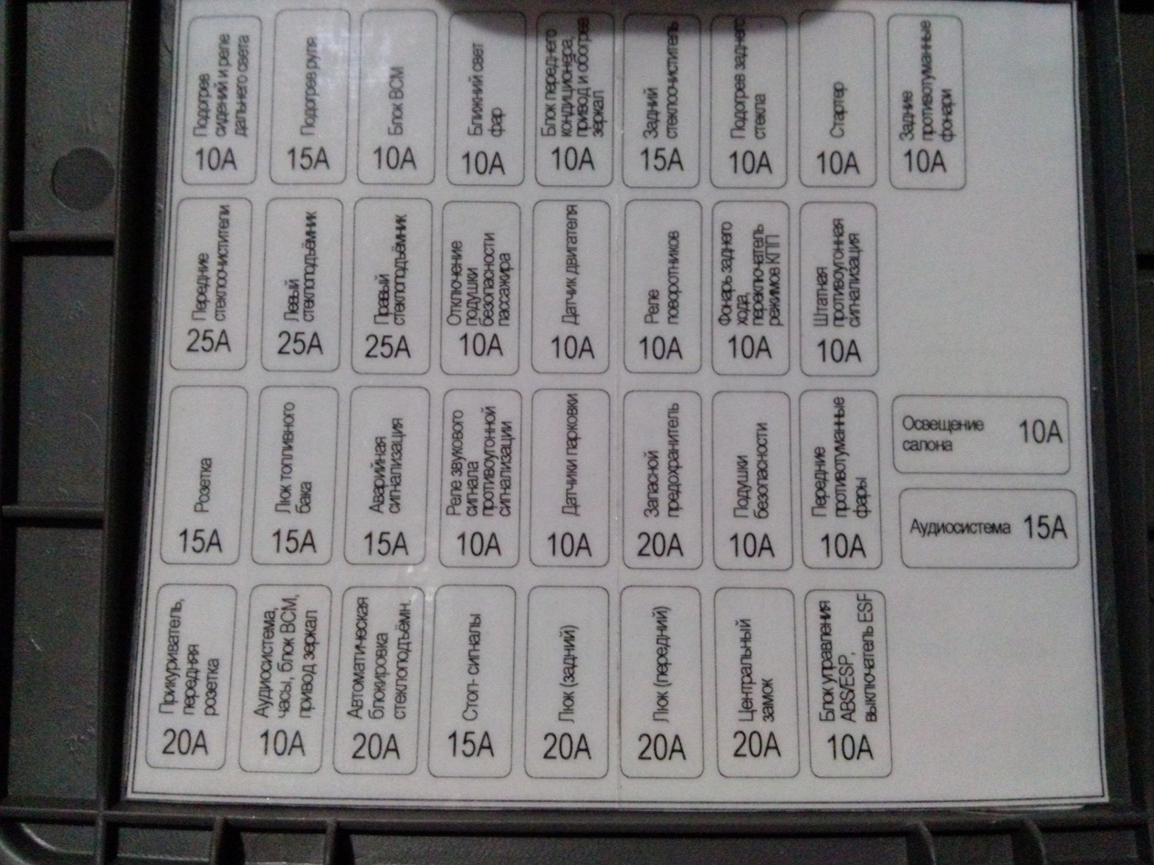

Оказалось сгорел предохранитель, обозначенный на картинке "Освещение салона" и находящийся в отдельном блоке с предохранителем Аудиосистема. Кроме освещения этот предохранитель управляет:
часами, подсветкой приборки в режиме габарит, сами габариты тоже не горели, складывание зеркал, иммобилайзер тоже чудил. Дверь после снятия с сигнализации не открывалась, иммобилайзер ее блокировал. Машину можно было открыть только после автозапуска. И ВСЕ ЭТО ОТ ПРЕДОХРАНИТЕЛЯ ОСВЕЩЕНИЯ САЛОНА! :)
ПыСы: Спасибо всем кто откликнулся на зов помощи и помог нарыть мне все расшифровки. Драйв великая вещь, когда нужен мозговой штурм.

Вот нашел мне кажется лучший вариант из всех…хотя тоже местами не очень точен. Но объединив несколько, получается что то подходящее :)
вот еще

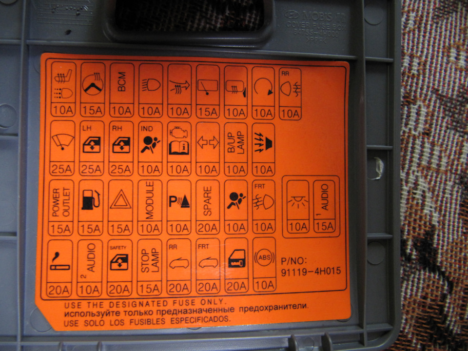

Смотри наклейку на крышках блоков предохранителей. Здесь только расшифровки

картинки похоже везде одинаковые, слепые и не читаемые :(
Там вроде всё ровно и читались хорошо

качество картинок конечно пипец какой то…нифига ничего не пойму :(
Сейчас ещё гляну

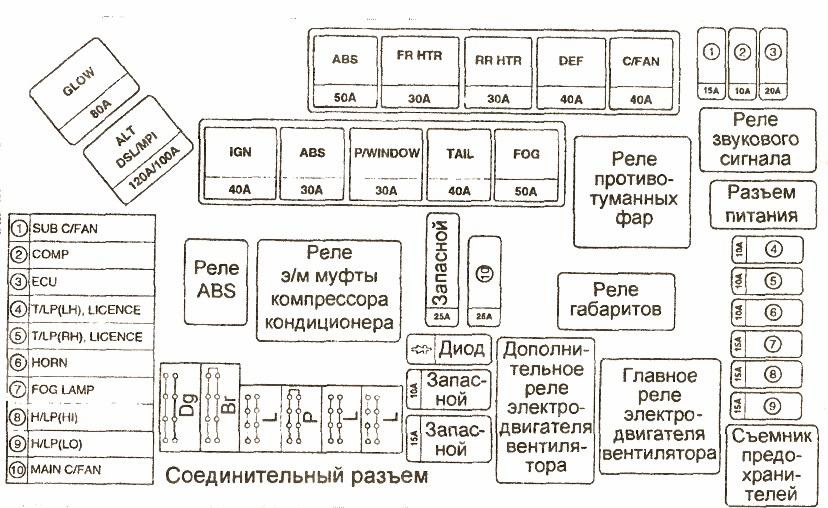

Сорян это схемы на первый н1 и старекс
Вот ссылка, если инет есть там расписано более подробно avtoblokrele.ru/hyundai/p…-hyundai-h1-starex-1.html
Надеюсь помог.
Та схема на подкапотку. Вот на внутренний блок
