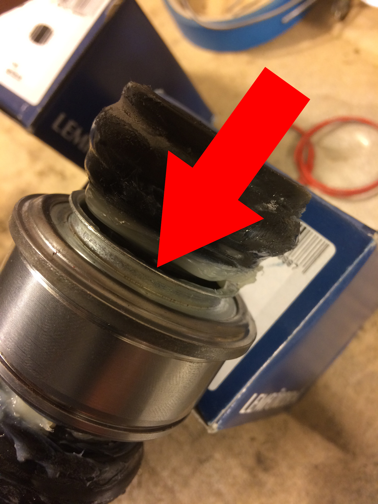

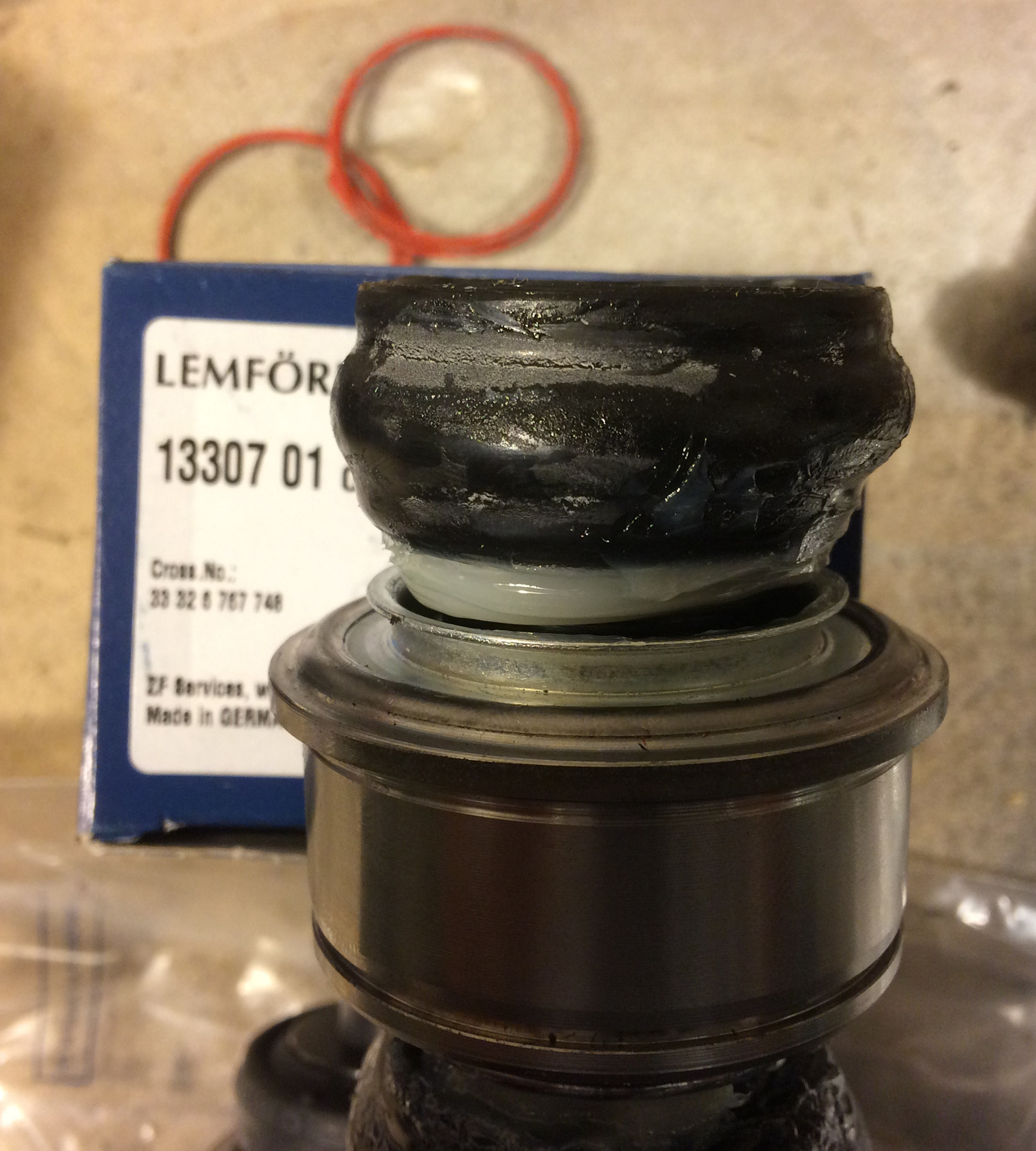

Снимаю пыльники с новых сайлентблоков:
Смазка есть, колечко смазки с двух сторон сайлентблока под пыльниками. Вроде и количество нормальное. Распиливать сайлентблок дабы посмотреть сколько внутри смазки я не стал. Раз он клинит скорее всего там сухо.
Всю эту белую смазку пальцем затолкал внутрь сайлентблока:

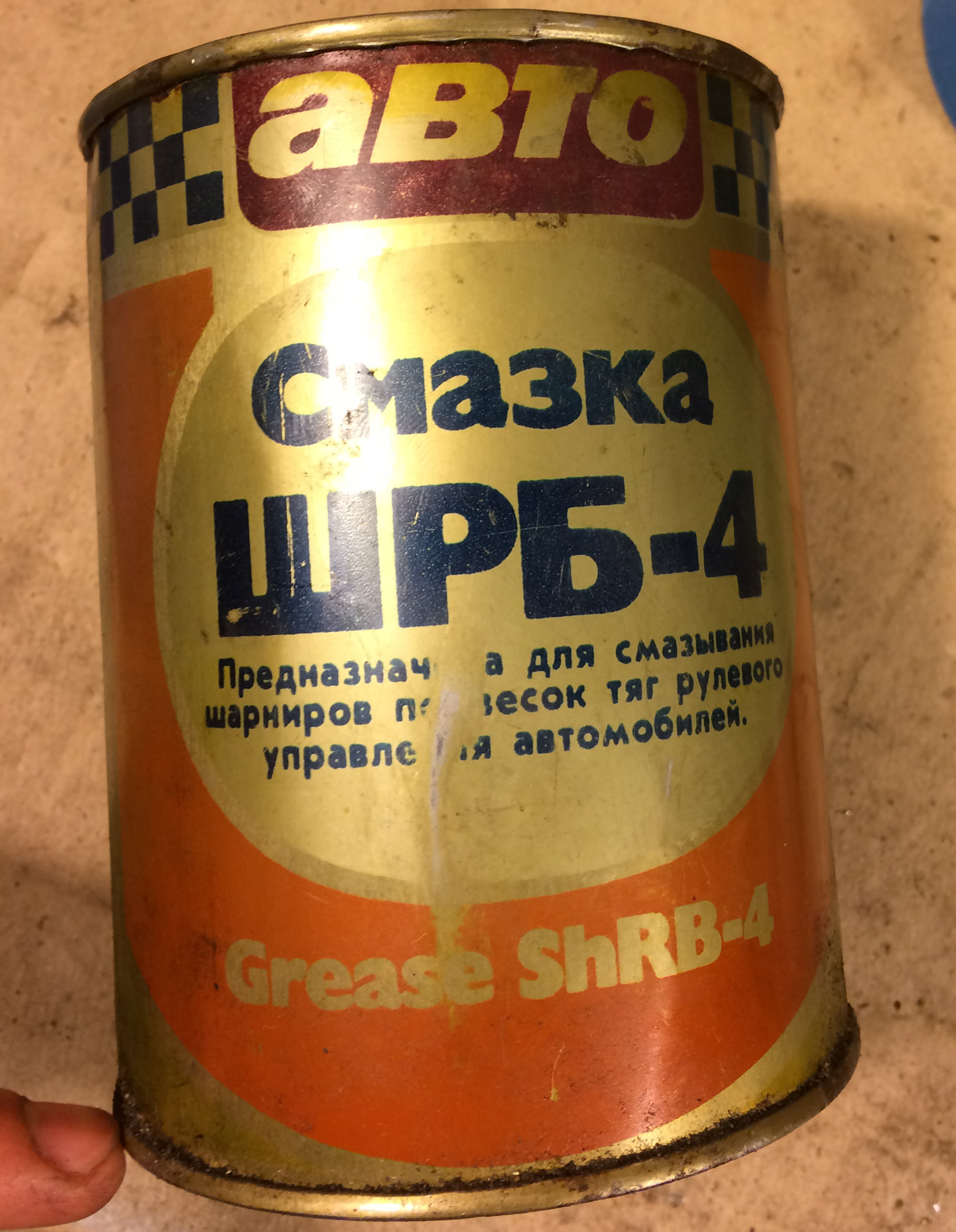

Далее взял банку смазки для шаровых, ей 1000 лет, но попробую.

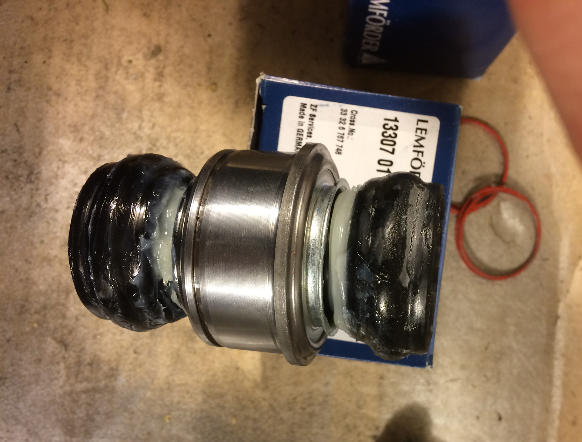

Набил смазки в шприц и навалил под пыльник, как бы внутрь сайлентлока колечко диаметром раза в 2 толще чем лежало белой смазки + белая смазка еще внутри.
Одел пыльник обратно. И теперь в руках этот сайлентлок "плавает", двигается легко, не подклинивает, как и должно быть.
Сделал вывод что смазка есть, но не в том месте. Пока смазка "расплывется" из под пыльников по всему плавающему сайлентблоку, он уже изнашивается и скрипит… наверное так было с моими предыдущими потому что в прошлый раз просто купил и поставил, без дополнительной смазки…

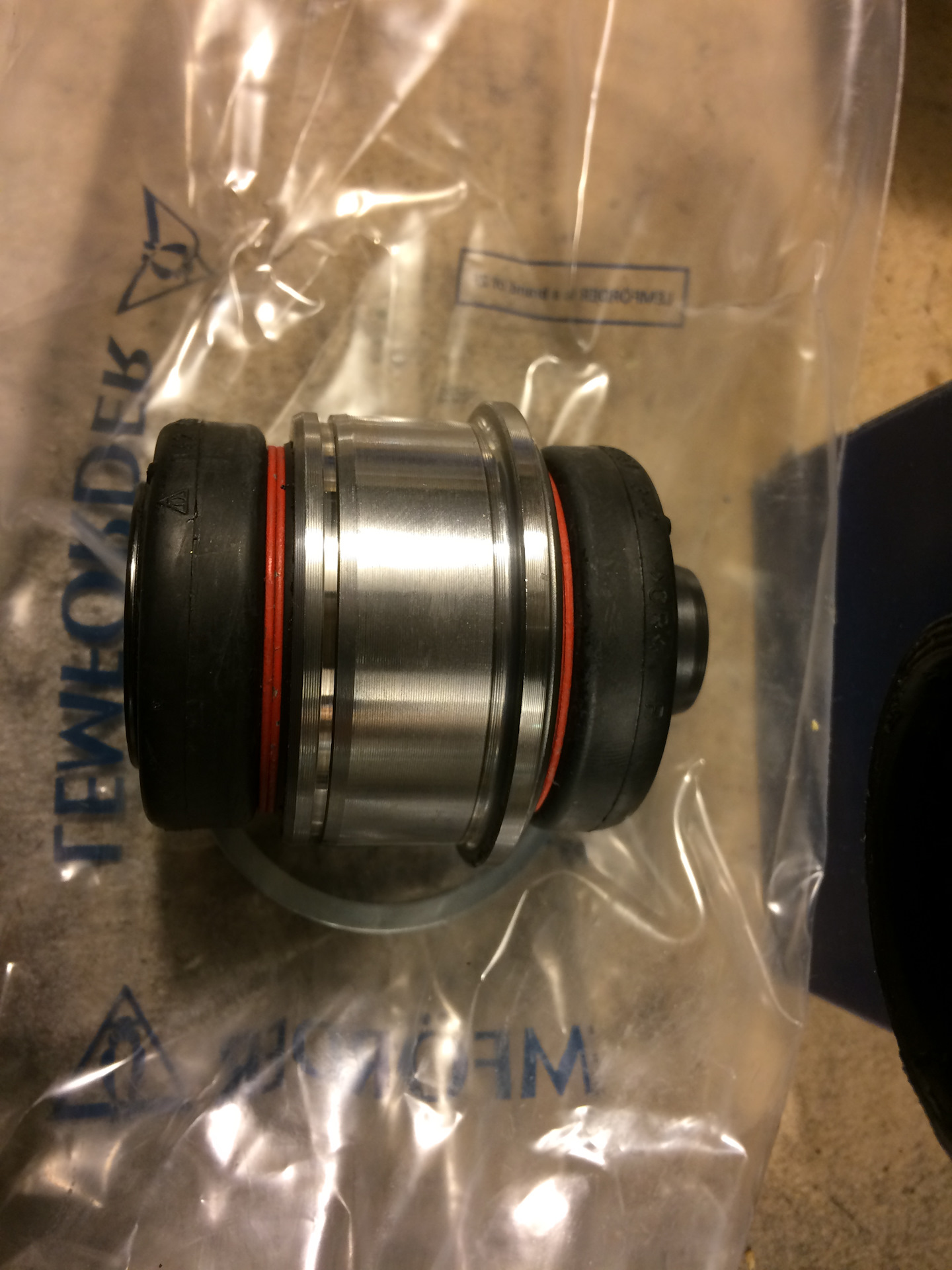

Только что получил плавающий феби, вскрыл, смазка одинокой точкой под пыльником, не кольцом, черная и явно меньше, чем в лемфе. Жду когда туба мотюлевской смазки приедет, хвалили, буду набивать. Феби изнутри выглядит добротно, за исключением момента со смазкой, резинки по матовости отличаются, значит рассчитывать на лемф или ориг в коробке феби не приходится. Посмотрим сколько проедут. Руками прокрутить сайлент не удалось, мертво стоит, но это в руке, а не на машине.

пыльники элементарно снимаются тупой маленькой плоской отверткой, кольцо мягкое, легко снять и поставить на место
на фотках видно что я не полностью пыльники снимал, а только с одной стороны, так удобно смазку заложить и назад его одеть

хотелось бы отзывы о ШРБ-4 услышать. в качестве смазки для шаровых.
шрб-4 хорошая смазка, только где ее сейчас найти?
На авторынках продается, естественно в новых банках и не факт что такая же хорощая, но все же.
я имею ввиду именно агринол. пусть даже и в новых банках. у нас нет, по крайней мере не встречал. Кодов для заказа в интернет магазинах тоже не видел.

я не знаю что за смазка, написано "для рулевых механизмов и шаровых" вроде то что надо, давно хотел куда-нибудь попробовать )
по консистенции особенная, я таких не встречал, как шпатлевка со стекловолокном и если прилипла, то фиг отлепляется…
но я думаю нормально бы работала любая смазка на литиевой основе безвредная для резины, есть парочка на примете, но решил попробовать шрб-4.
