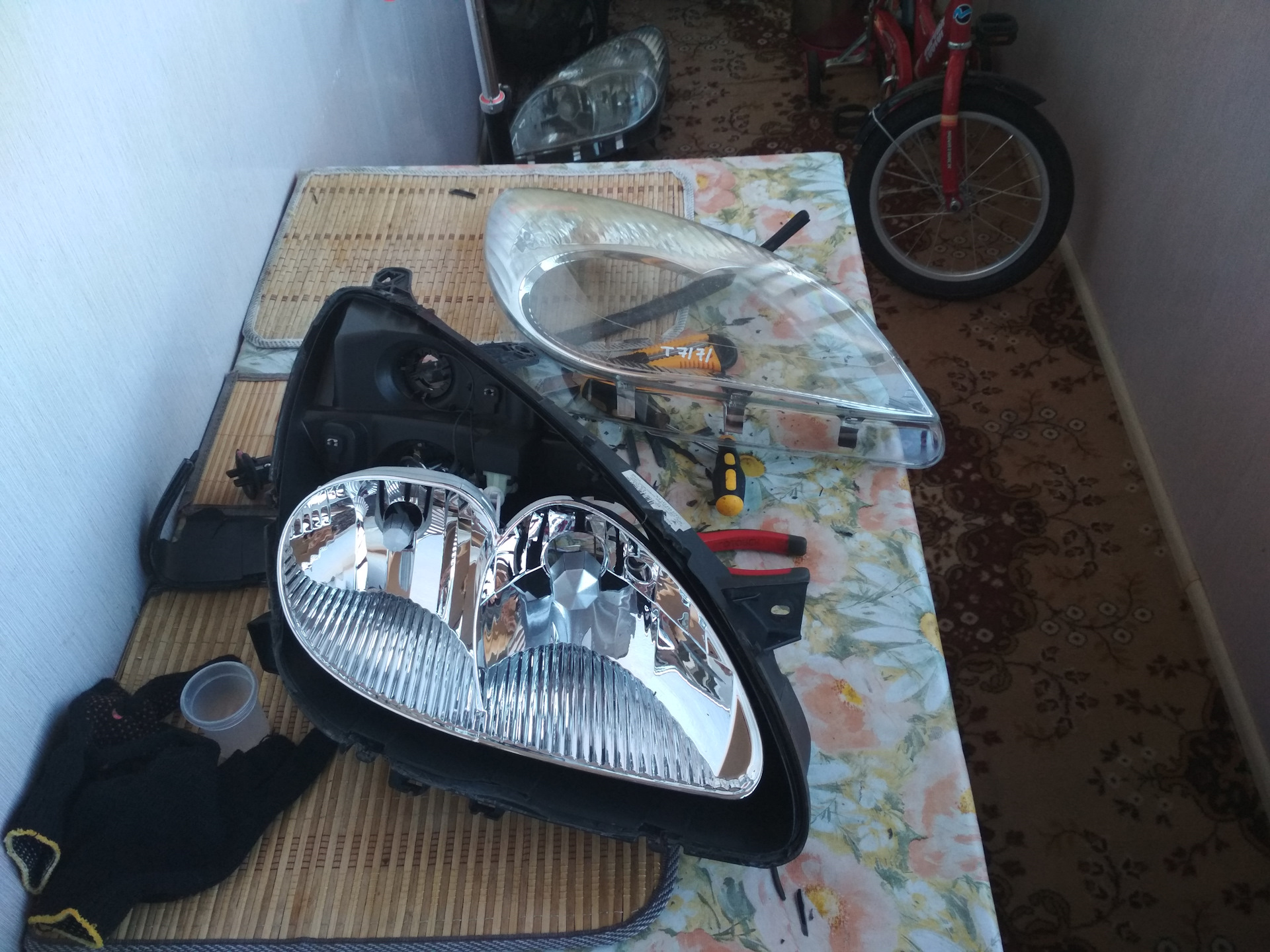

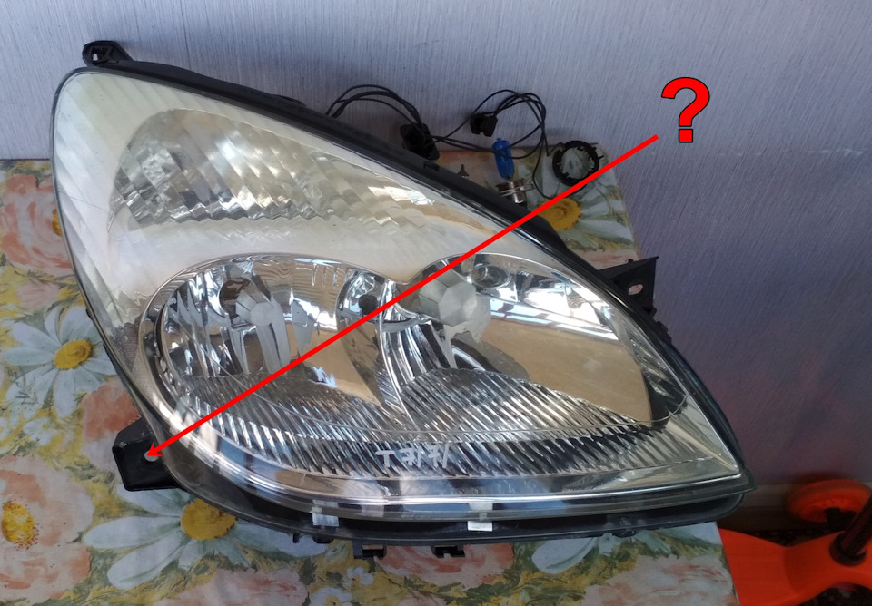

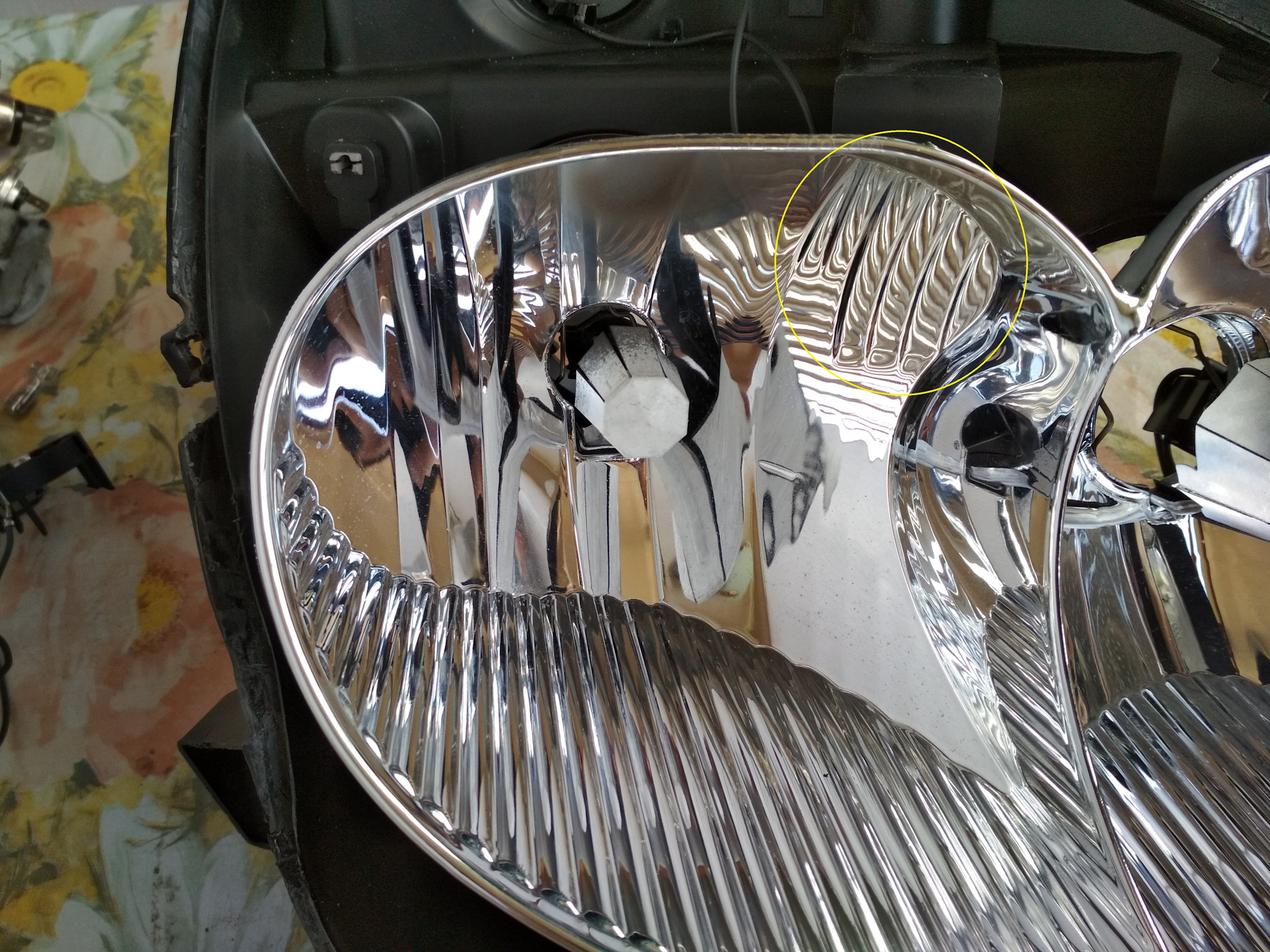

Всем привет! Треснуло у меня стекло в фаре, да и крепления были паяны еще до меня. Решил купить англичанку и собрать из двух одну.

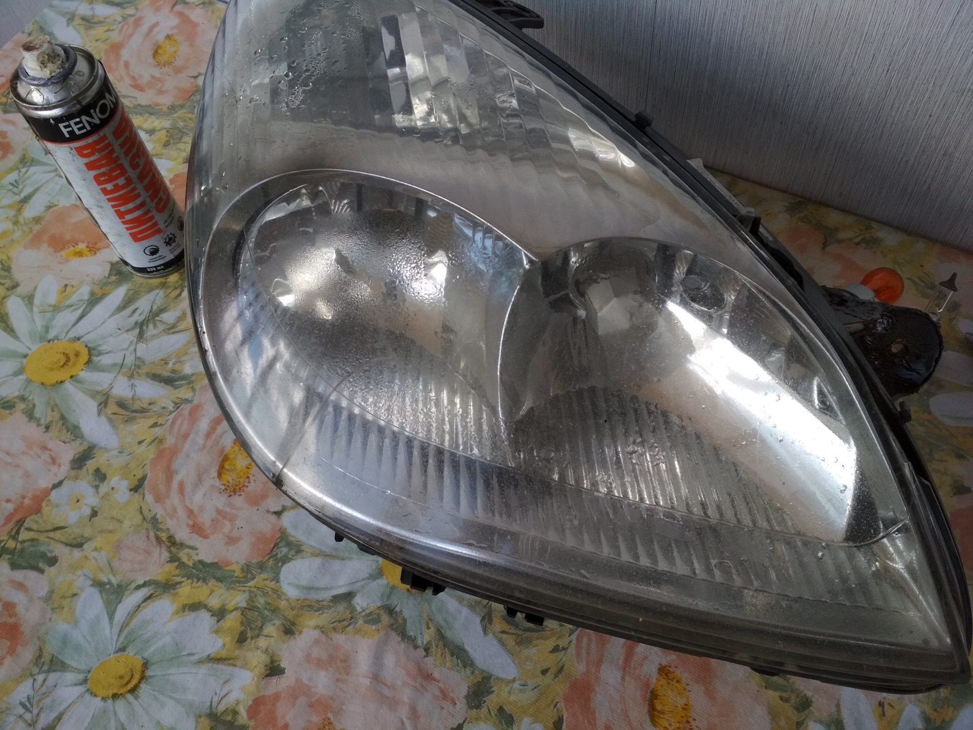

Старая фара начала вся запотевать, но когда снял обалдел, воды было где-то с чайную кружку.

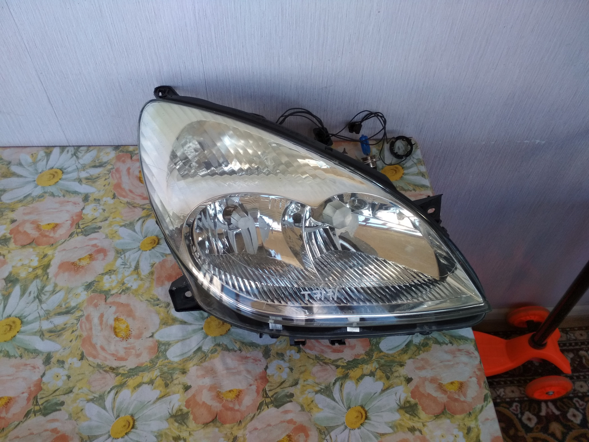

Заказал на моторлэнде фару по-лучше из дешевых.

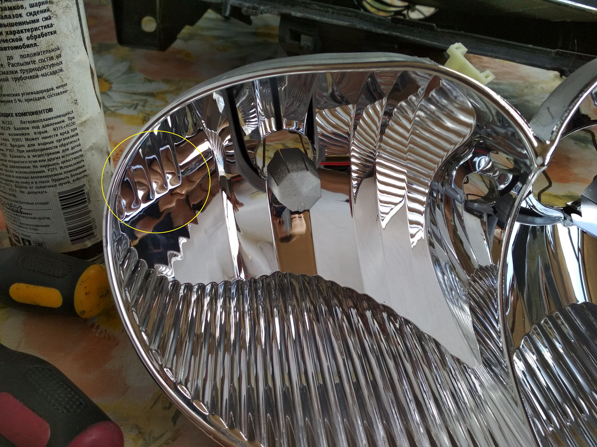

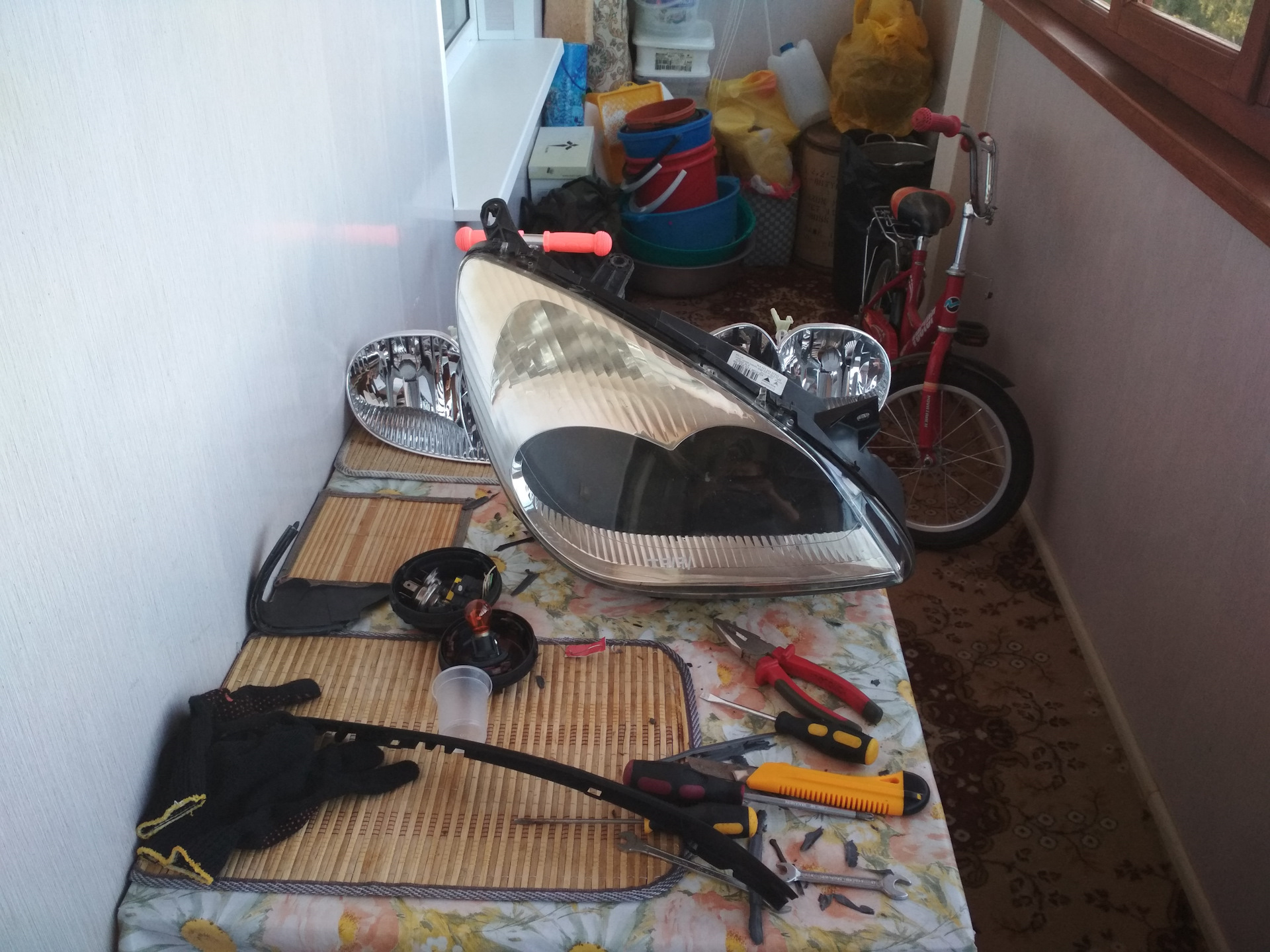

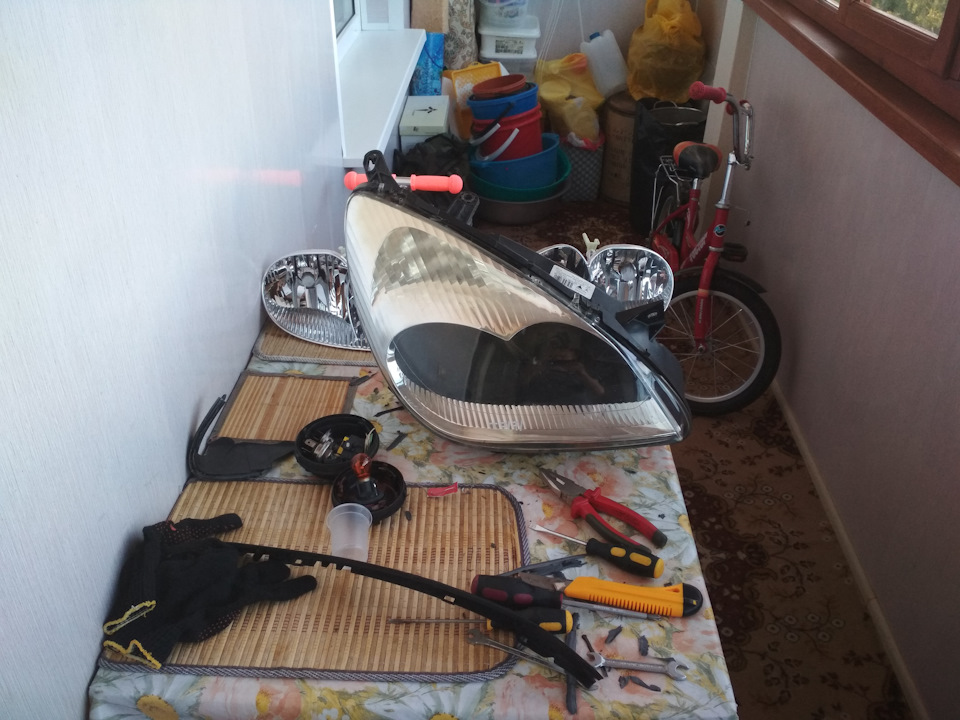

Фару грел в духовке, герметик предварительно надрезал канцелярским ножом. Герметик по составу напоминает стёрку для карандашей. При нагреве консистенция герметика не меняется, только пластик нагревается и отлипает от него.
Англичанка отличается от европейки только отражателем ближнего света.
Все тоже самое делаем с треснувшей, достаем отражатель и собираем в новом корпусе.
Осталось у меня мелочевка от фар, провода, заглушки, стекло левое, отражатели левый и правый от англичанок. Если кому что надо пишите.
P.S. Есть ещё боковое зеркало без корпуса, запчасти от насоса подвески.
Всем удачи на дорогах.

Вопрос из зала. Духовку на какую температуру/время включать? С феном у меня что-то не пошло…
Выставлял на 200 градусов, сколько было не подскажу, термометра нет. Короче нагревал духовку и на холодном протвине засовывал фару минут на 5, доставал пробовал, если не шло снова минут на 5. В общем по-тихоньку прогревал, фара была горячей, припекала через майку.
Самое главное надрезать хорошенько герметик и начинать не с угла, я начинал с низа.

Знакомая работа))) штук 6 за пару вечеров распаял. Только я феном пользовался. На какой клей садил?
Герметик для фар какой-то, феном удобнее, можно по месту погреть.
А фен какой использовали?
В духовке всю фару прогревал, феном думаю будет удобнее.
