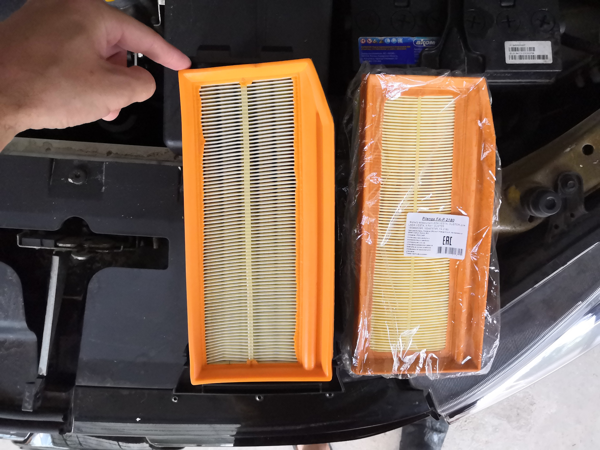

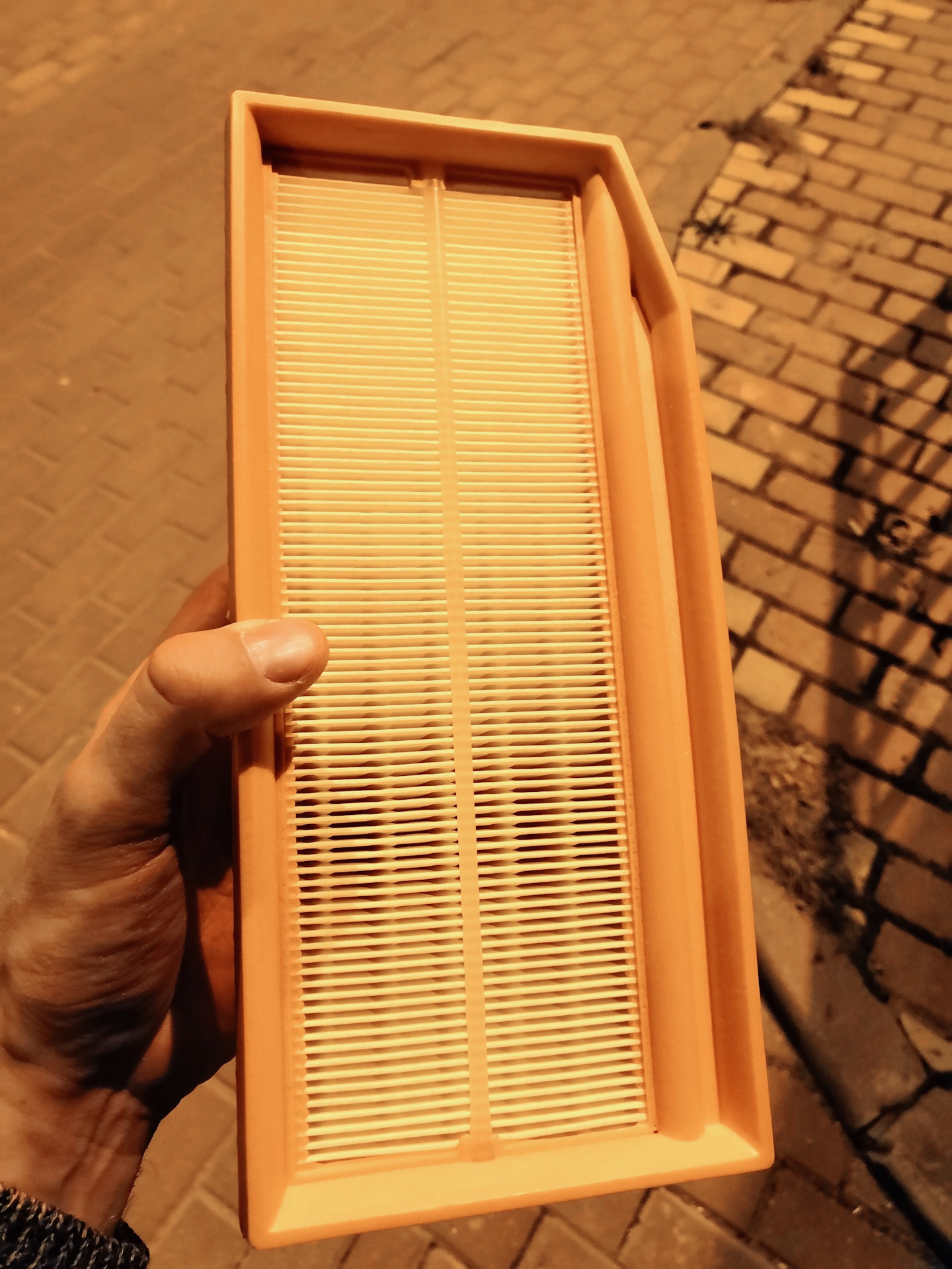

Итак, друзья! Начинаем подводить итоги. Кто следил за новостями моего Стива, в курсе, что мной были закуплены различные воздушные фильтры для наших хреев. Как фильтры двигателя, так и салонные обыкновенные и угольные. Начнём обзор фильтров двигателя. При покупке выбирал бренды дорогие и дешёвые, название которых на слуху у многих. Будем сравнивать их визуально, из одних только фотографий уже станет понятно с чем стоит иметь дело, а какие фильтра лучше сжечь сразу на заводе-изготовителе.
Буду приводить каталожные номера и стоимость покупки на конец мая 2018г.
Так же будут данные взвешивания и примерной площади рабочей поверхности "гармошки". Расчет площади примерный, так как края гармошки заклеены и плотно прижаты друг к другу и реальная площадь рабочей поверхности процентов на 10 будет меньше измеренной. Считаю, что выводы каждый из вас сможет сделать самостоятельно. Но я вам рекомендую не экономить на фильтре двигателя и менять его раз в 10.000 км. или 2 раза в год перед летним пыльным сезоном и осенью.
Так же вы можете ознакомится с обзором пылевых фильтров салона обыкновенных и угольных в этом обзоре., а так же во второй части обзора: самые дорогие угольные фильтры.
1. BIG Filter (gb962) 176 руб.
Площадь 0.722м². Вес фильтра 163 грамма.

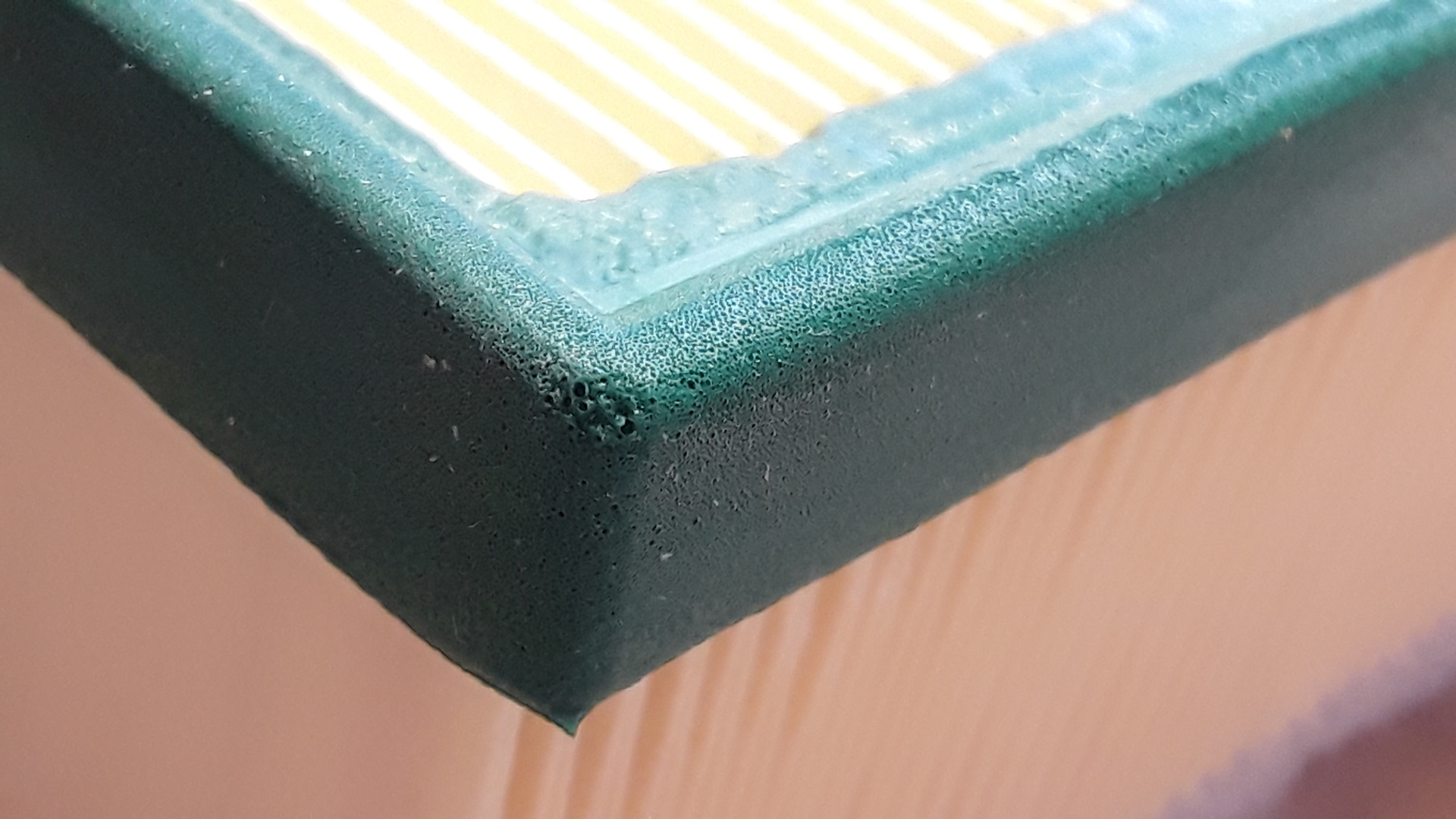

Поверхность резинового уплотнителя пористая, гармошка сильно залита резиной, что плохо сказывается на пневмосопротивлении. Из дешевых вариантов его я бы попробовал поставить в мотор, но только зимой. И на чужую машину. Честно говоря, думал будет хуже выглядеть за такие деньги. Судите сами.
Площадь 0.96м². Вес фильтра 190 грамм.
Поверхность резины с лопнувшими и застывшими пузырями воздуха, возникшими при отливке, сильно залитая гармошка. На самом деле мне было просто интересно как выглядит самый дешевый фильтр на рынке. Продавец сказал, что на его турбированном моторе этот фильтр порвало и засосало во впускной коллектор. Фильтр грубой очистки, наклеенный на гармошку очень тонкий и плотный. На упаковке написано, что срок службы фильтра до достижения предельного сопротивления при запылённости воздуха 0.4г/м³ не менее 1.4 часа. Читайте это как — гарантированно прослужит 1.4 часа, а дальше только если пыли в воздухе не будет совсем. СЖЕЧЬ!
3. НЕВСКИЙ ФИЛЬТР (NF5590C) 150 руб.
Площадь 0.731м². Вес фильтра 204 грамма.
Поверхность резины равномерно матовая, ровная, гармошка сильно залита резиной. На самом фильтре отсутствуют какие-либо маркировки. Фильтр грубой очистки чуть менее плотный чем у TSN и такой же тонкий. Если бы не сильно залитая по периметру гармошка и соответственно увеличенное пневмосопротивление, я бы попробовал его поставить на свой мотор. Странно видеть такое качество от огромного завода в Питере. Посмотрите сайт производителя и посмотрите кому они поставляют свою продукцию. Покупают наверное из-за низкой стоимости и более или менее приемлимого качества, но на лето я бы его не поставил.
4. MANN (C27030) 724 руб.
Площадь 0.865м². Вес фильтра 208 грамм.
Поверхность резины глянцевая, равномерно гладкая, без дефектов. Не поленились за такую стоимость отполировать пресс-форму и подобрать технологию отливки. Произведено в Германии. Гармошка НЕ залита резиной! фильтр грубой очистки двухцветный, толстый, выглядит очень солидно и внушает доверие. Как думаете, что у меня стоит в моторе? Нет, не угадали, не он! Читаем дальше —

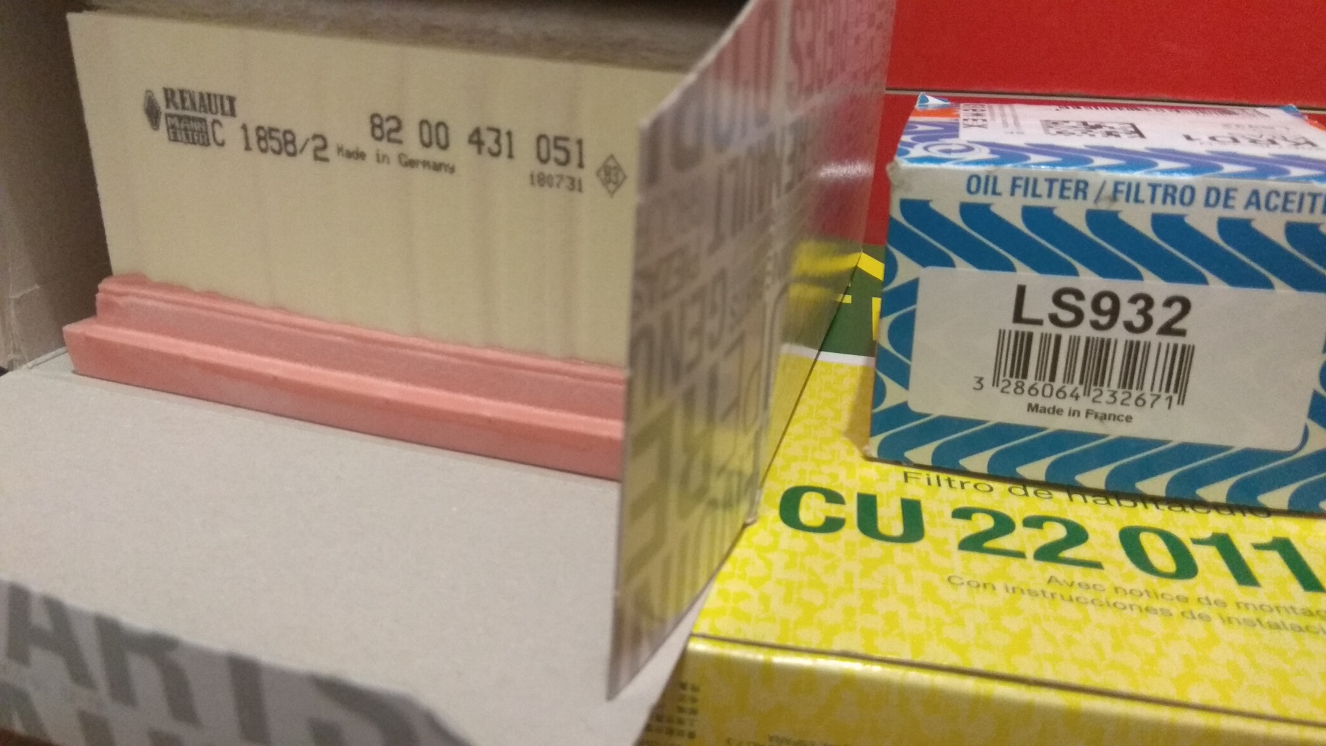

5. RENAULT (165460509R) 456 руб.
Поверхность идентична манновской, так, стоп! А почему он выглядит точь в точь как MANN? Смотрим маркировку — произведено в Германии, манном для рено :) Это тот же фильтр. Полная идентичность, а у рено губа не дура! :) именно этот Renault-mann будет жить у меня в моторе круглогодично, удивила меньшая цена, ведь реношные зап.части не считаются дешевыми, они всегда дороже аналогов, но видимо не в этом случае.
6. GOODWILL (AG459) 349 руб.
Площадь 0.827м². Вес фильтра 204 грамма.
За фотографии данного фильтра спасибо Phantom-gv
Как я вижу, фильтр значительно лучше TSN и невского, заливка резиной губки не по всему периметру, а значит дышать мотору будет легче. Гудвилл как всегда крепенький среднячок, а в данном обзоре очень близок к манну, я бы рекомендовал ставить его в свои авто, цена очень приятная.
ВЫВОДЫ делать не будем, ну почти… мне кажется если денег нет совсем, то невский фильтр — не приговор. Фильтр двигателя не та позиция в расходниках, на которой стоит экономить, ну а далее последует обзор фильтров салона, вот там уж вдоволь будет различных производителей на любой карман. Продолжение следует . . .

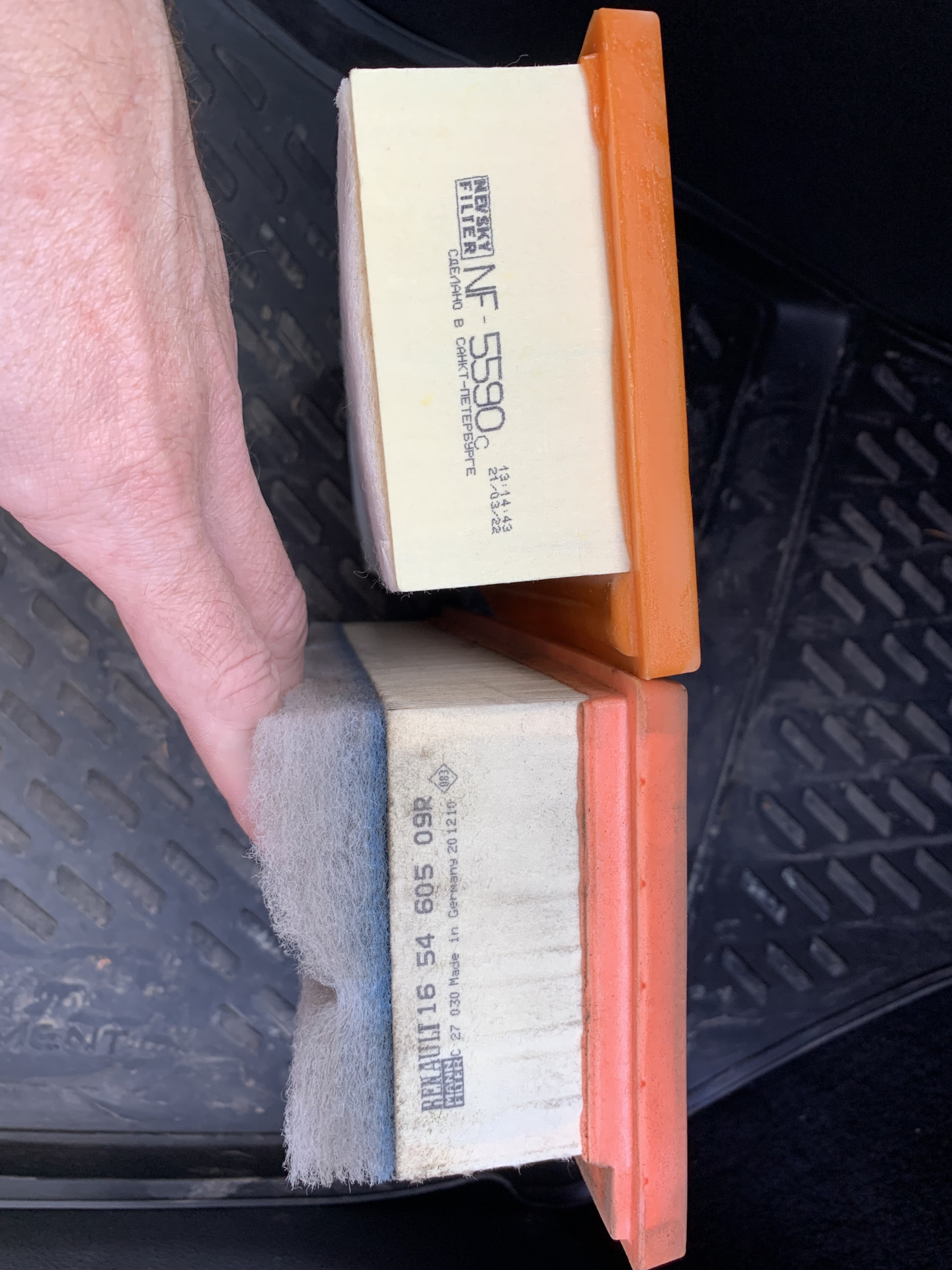

невский сверху, реношный снизу

Невский фильтр — технология, оборудование и патенты MANN. Короче Невский фильтр — это MANN.
Да качество чуть поговнястее, чем производства германии. Вполне нормальная политика Европы — качество 3 сорт — говно в Россию…
ставлю на весту только Mann, т.к. очищенный воздух идет никуда иначек как в двигатель. Автор статьи по понятной причине раскритиковал Невский фильтр, вот только свой гудвил даже нормально не сфотографировал. А и смотреть там видимо нечего: облой заливки неравномерный. Ни один уважающий себя производитель не пропустит по качеству такой колхоз. Если есть такой облой, то где гарантии, что непроклея между фильтрующим слоем и каркасом. По мне так здесь Манн наилучший из рассмотренных. Остальные все в одной линейке. Думаю для машины до 150-200тыс км пробега лучше ставить Манн. дальше уже на усмотрение, т.к. помимо фильтра машинка будет просить много чего.

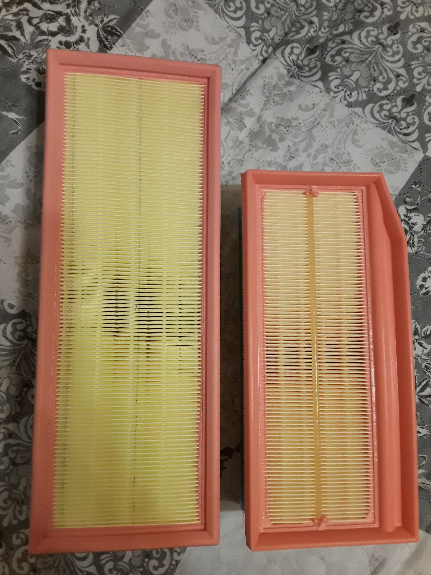

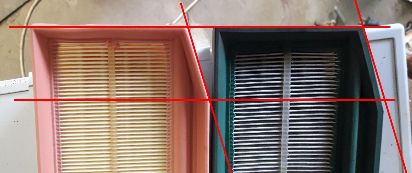

Могу попросить тебя проверить один подозрительный момент, касаемо геометрии уплотнителя воздушного фильтра БИГ?
По фото заметно, что геометрия провалена.
Проверить бы, методом смазывания кромки и прикладывания к стеклу одного и другого фильтра.
Или обвести карандашом кромки фильтров на листе бумаги.
Потом сравнить отпечатки.
Абалдеть заморочился )
Потихоньку приходят подтверждения тому, что в Родной корпус воздушного фильтра (патент MANN) — необходим оригинальный фильтрующий элемент MANN.
Аналоги могут быть отличны по геометрическим размерам и материалам изготовления уплотнителя.
Эластичность и гладкость/однородность его тоже играет большую роль.
Метод слайдера очень чувствителен к этим факторам.
Что происходит с нижним уплотнителем при задвигании слайдера, видно по моим видео.

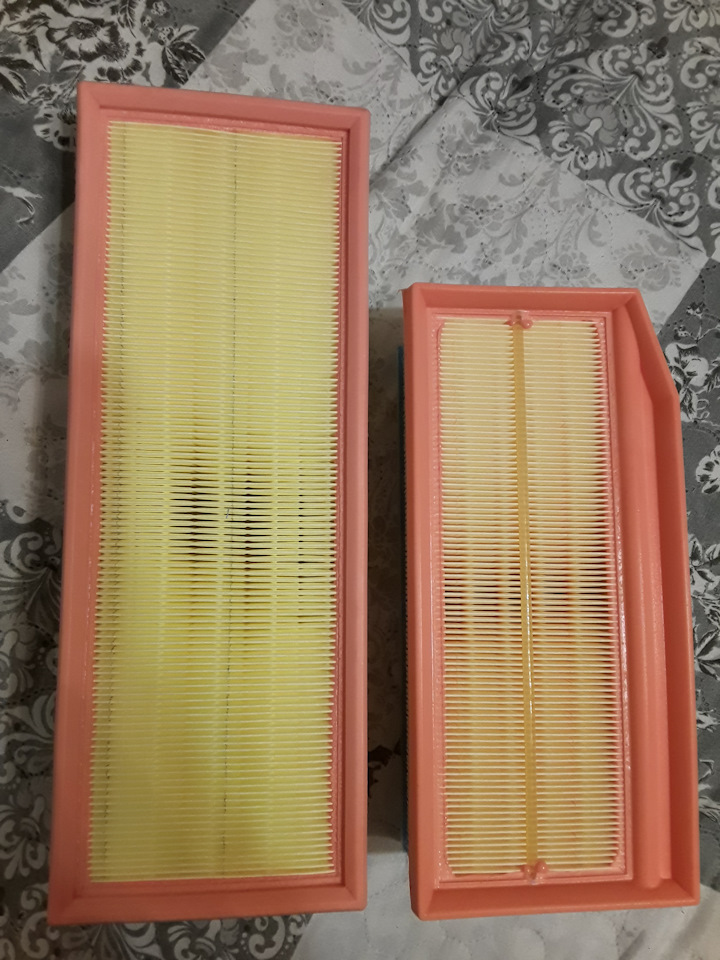

Пропускает т.к. по моему он чуть короче оригинала. Был обзор про него на драйве. Пользуйтесь только оригинальным

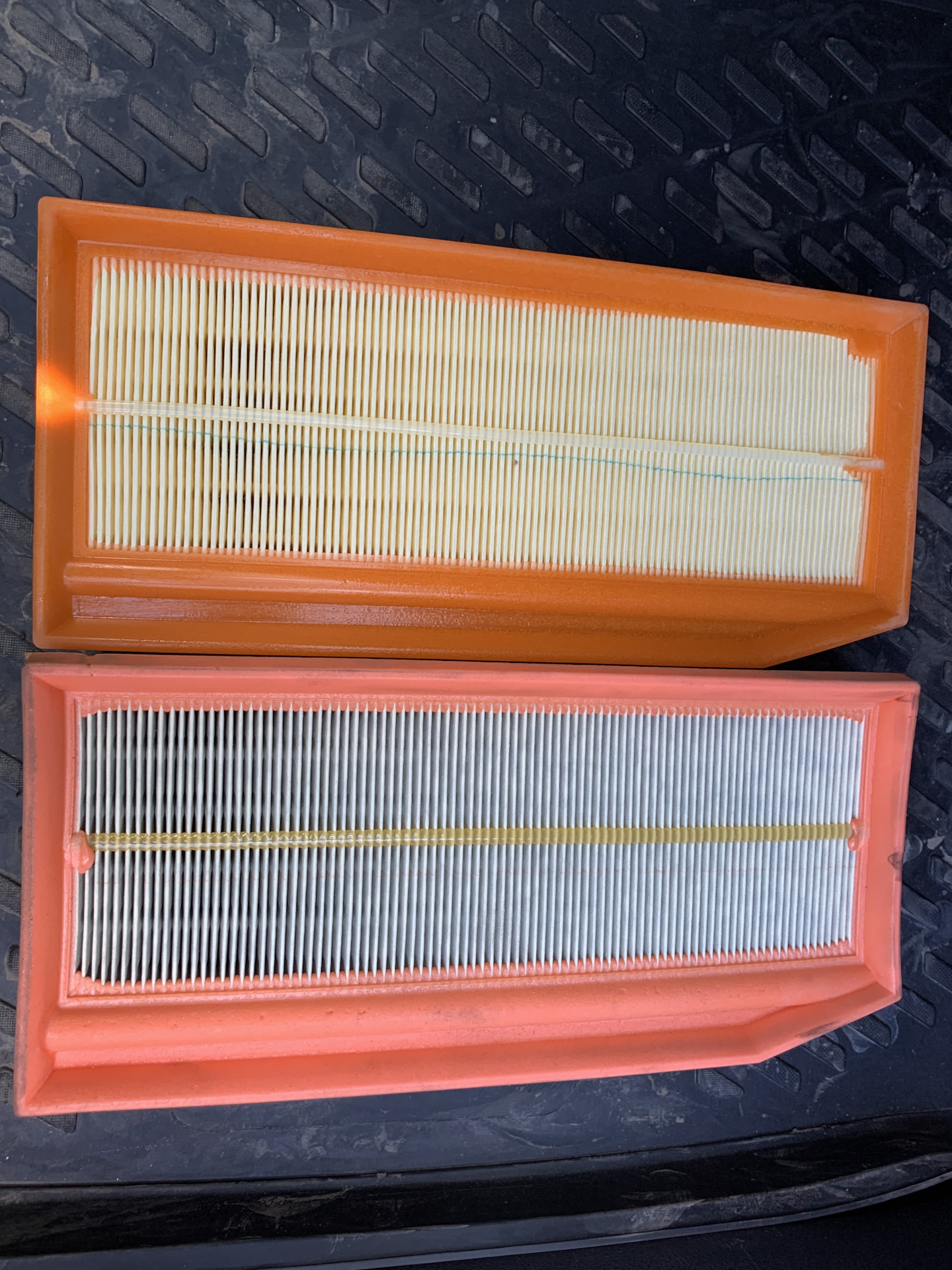

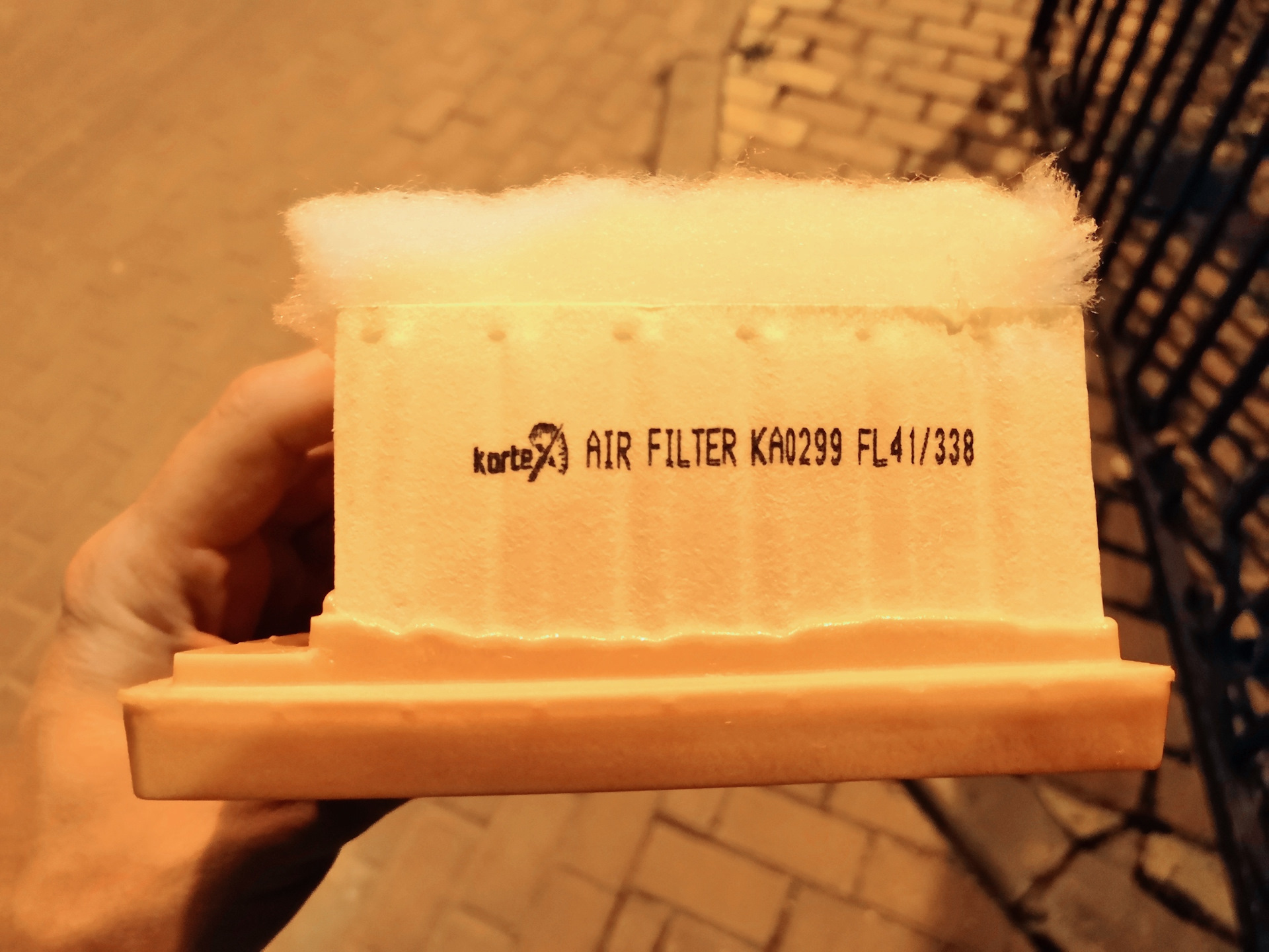

Мой вердикт после использования 2х фильтров Korteх: говно, форму теряет, так что его ставить не стоит))) сейчас буду тестировать Pilenga
Пробег на фото 4000км
На уровне Mann/Renault практически 👍
Единственное отличие, менее толстая бумага, и на просвет это заметно
У меня сейчас такой:
У меня также)
Я ещё на пробу взял фирмы Kortex 👌При цене 222р он весьма неплох 👍

В качестве эксперимента купил BIG, оторвал от него синтепон. Расход на зачетном участке упал с 7,5 до 7,2, если ехать 110кмч на круизе и с 7,2 до 6,7 если ехать 90-100кмч на педале на том же участке.
Вопрос — зачем нам этот синтепон на фильтре рено, который стоит с завода ?
Не знаю. По расходу у меня при 100 км/ч — 6.5…6.8л/100км. Ничего не отрывал. Наверное синтепон нужен. Я много что в машине не знаю. Как оно работает и для чего нужно. Отрывать это незнамо что — не лучшая идея
Ну, например VAG пишет в ЕТКА на таких фильтрах "ДЛЯ РЕГИОНОВ С ХОЛОДНЫМ КЛИМАТОМ". В реальности, чтобы не обмерзал фильтр типа. Но По правде говоря, я не понимаю, зачем этот "тюнинг" в средней полосе России. Поэтому не стал драть заводской фильтр, купил дешевый аналог и проверил. Стакан бензина улетает вникуда, если на фильтре синтепон снизу.
Как то так…
Я думаю этот стакан бензина в пределах погрешности, не в губке дело. Встречный ветер больше отнимает.
