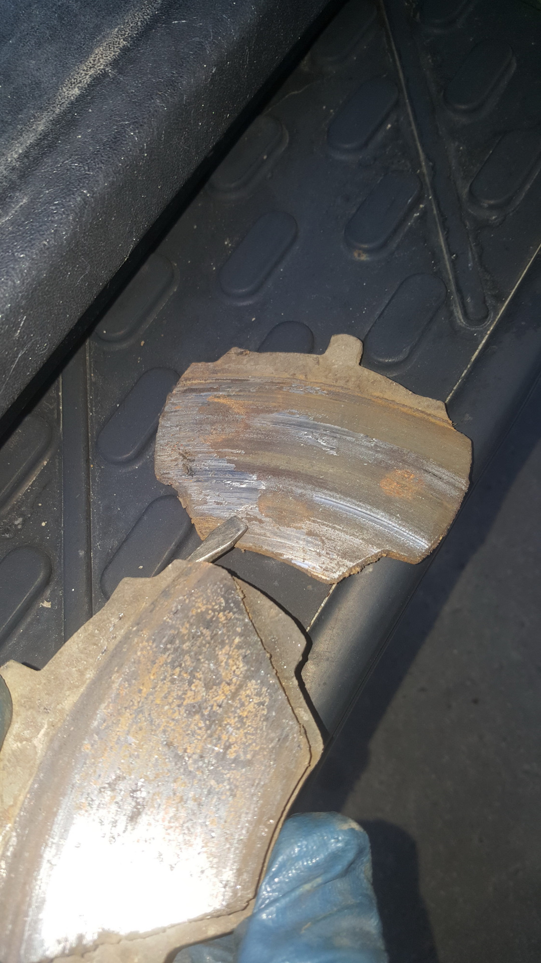

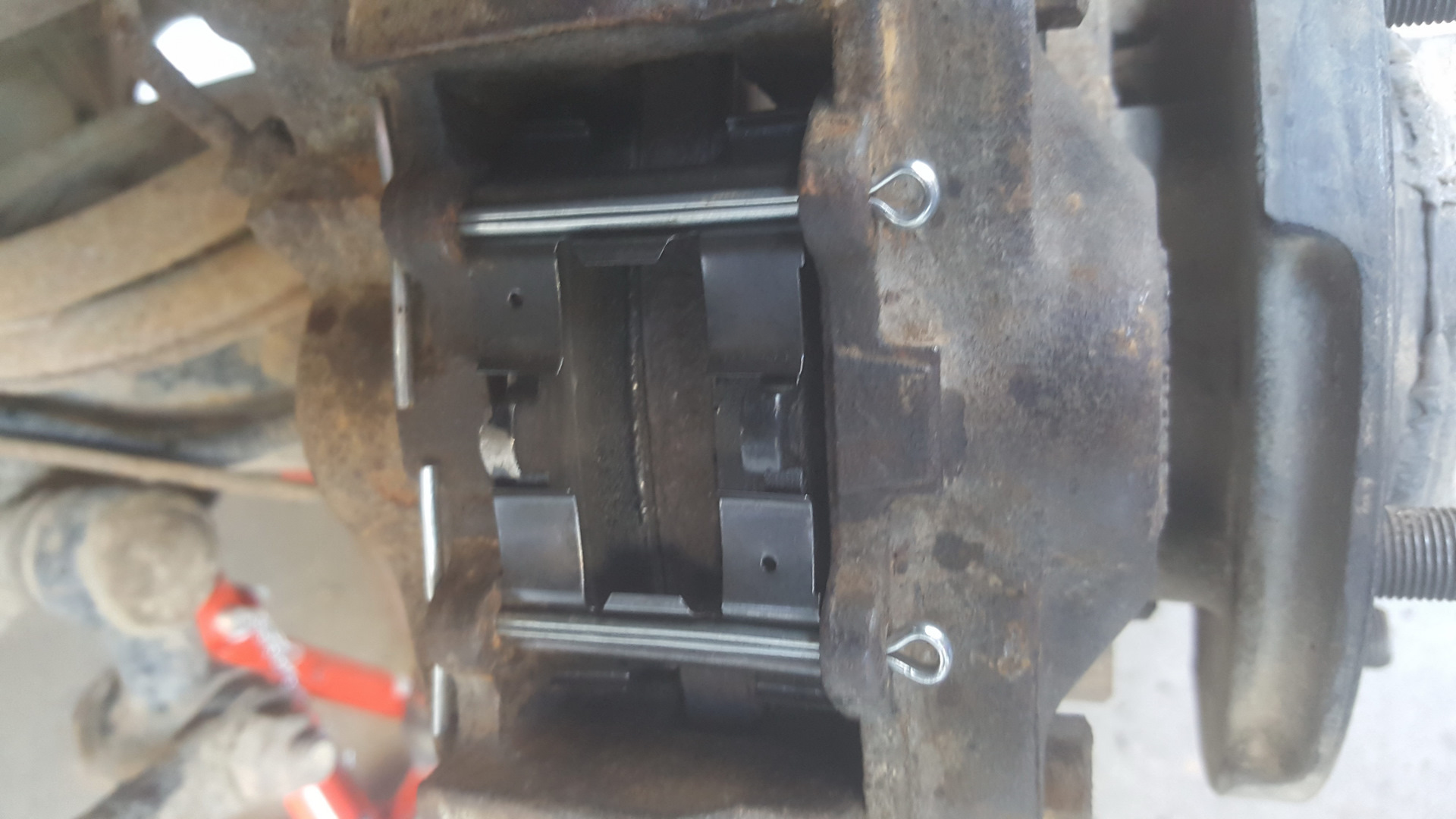

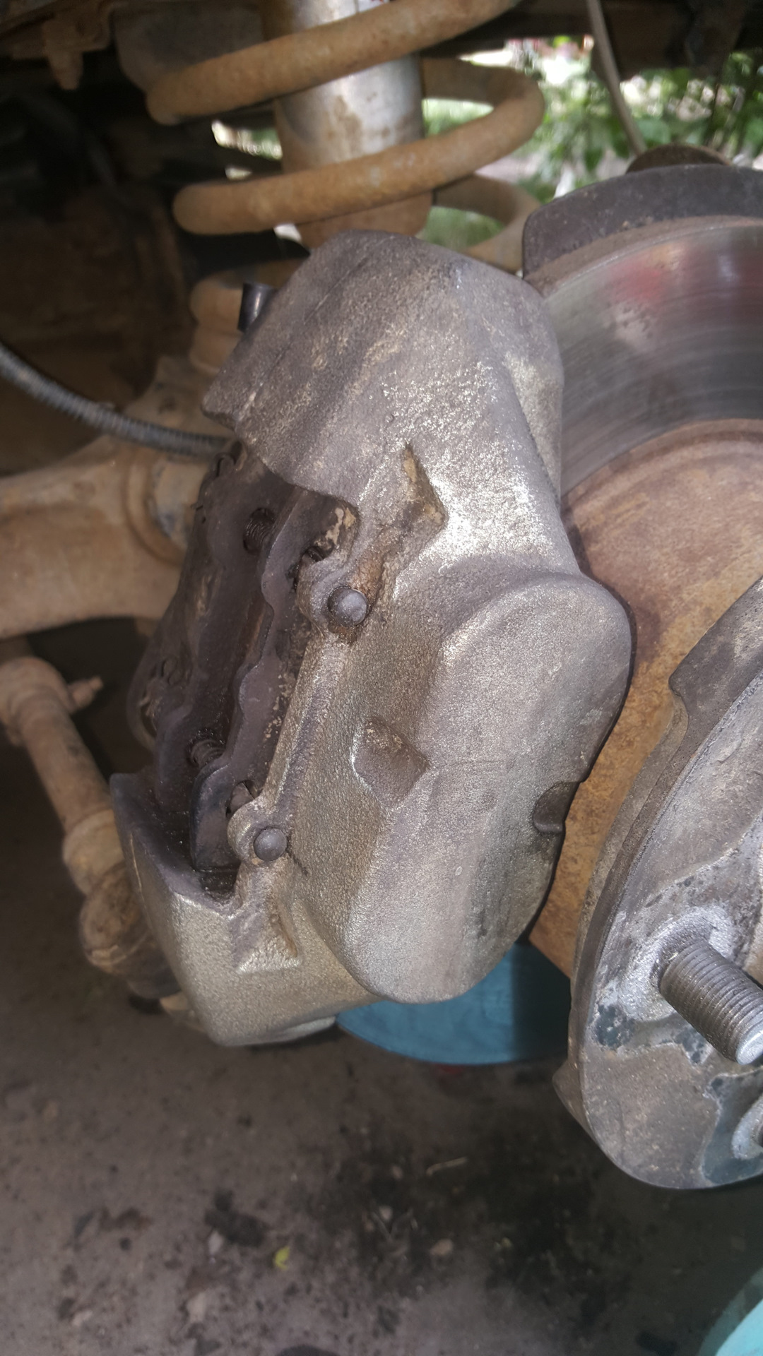

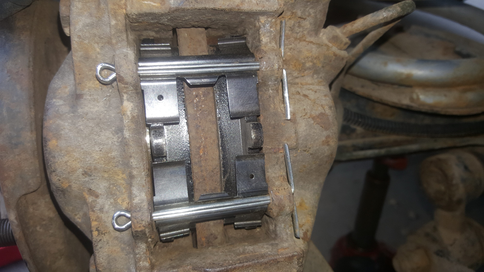

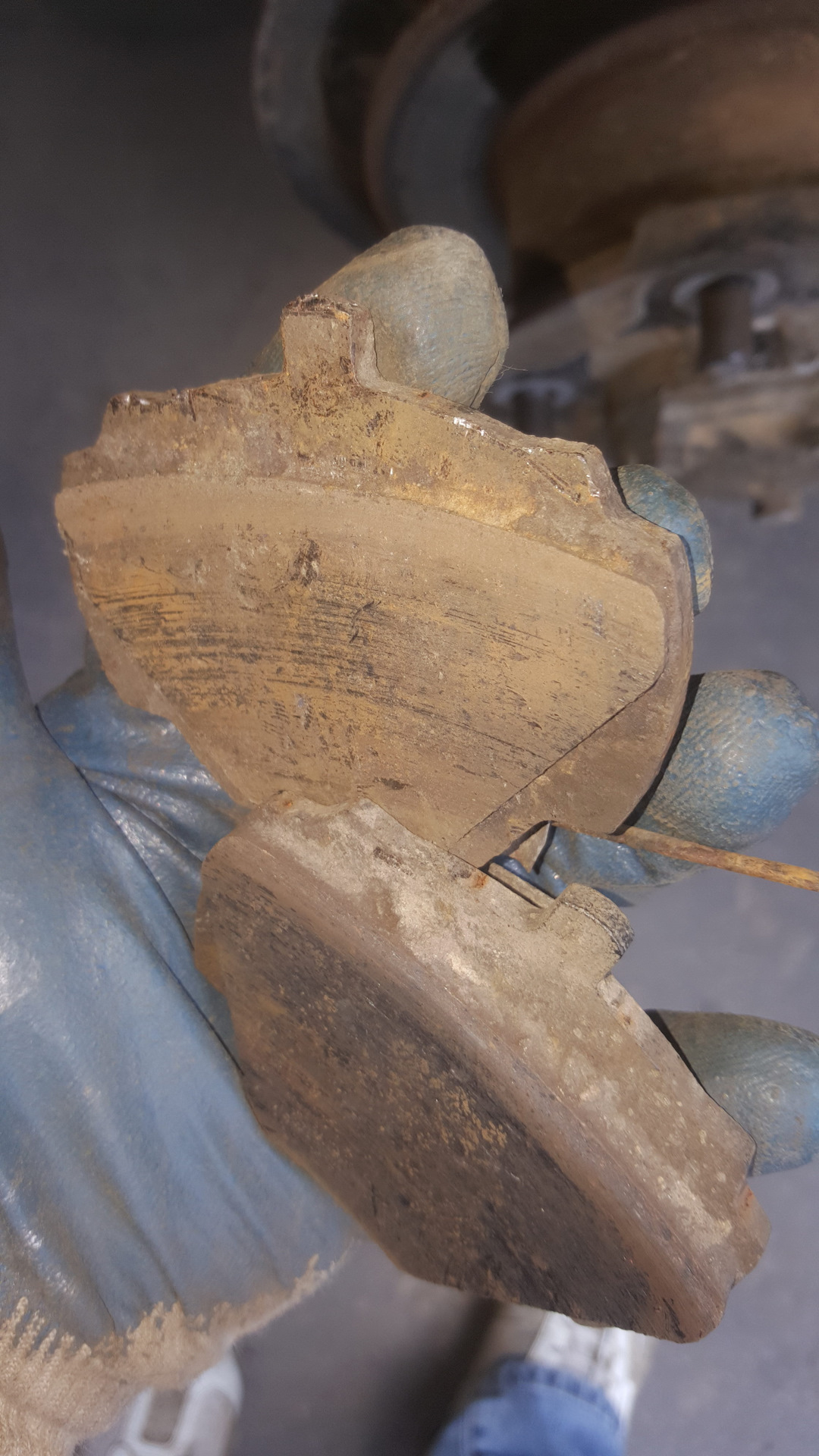

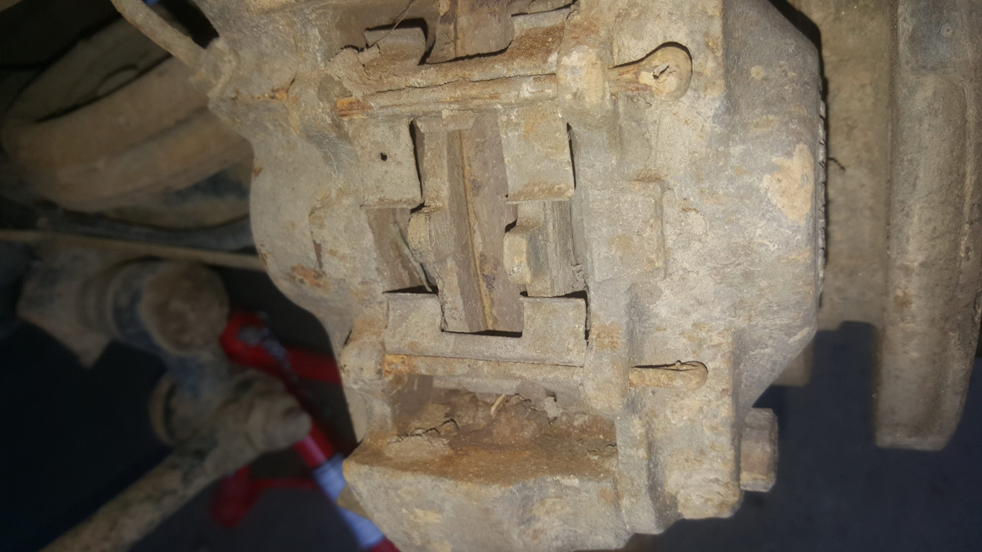

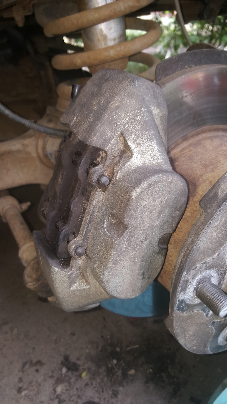

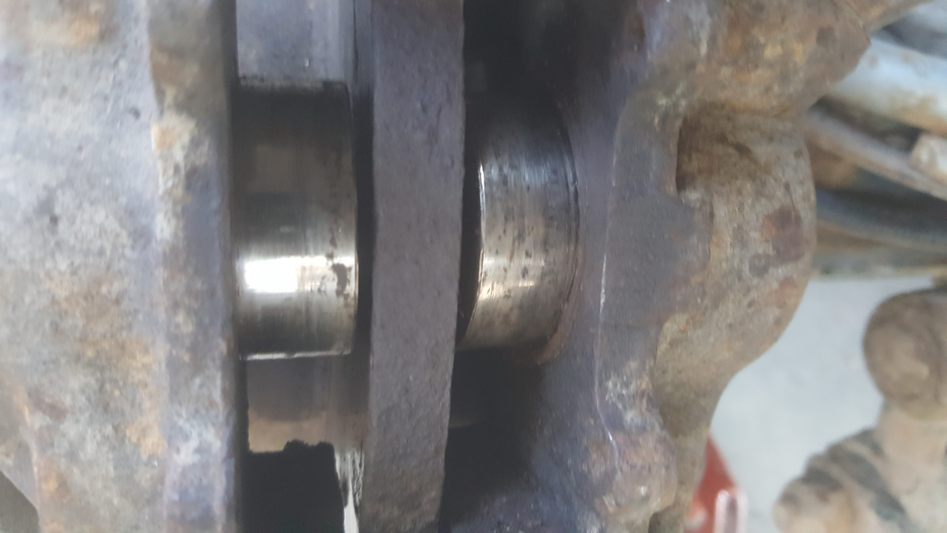

На 292000 км заменил задние колодки с профилактикой суппортов.

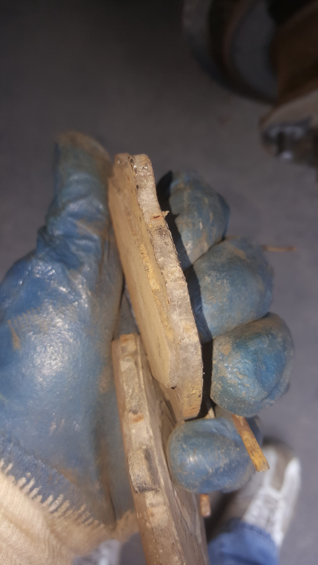

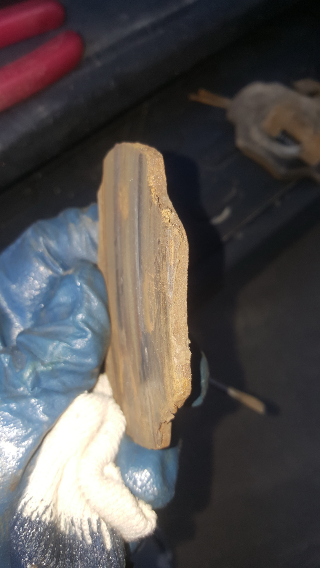

Предыдущий раз ставили на машину в 2013 году на пробеге 263000 км Delphi. Выходит, что прожили 30 т.км. Много это или мало… Наверно нормально :) Но стерлись аж до металла, такое безобразие допустил впервые :)))

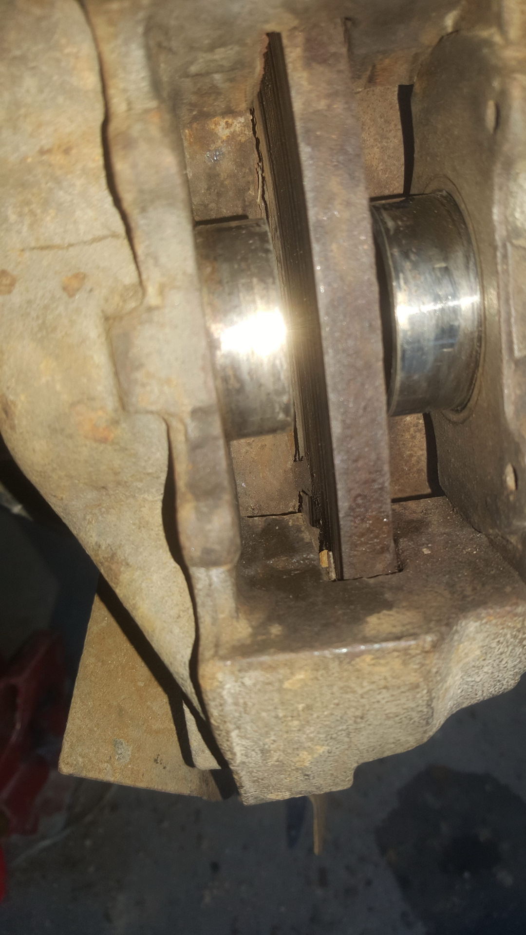

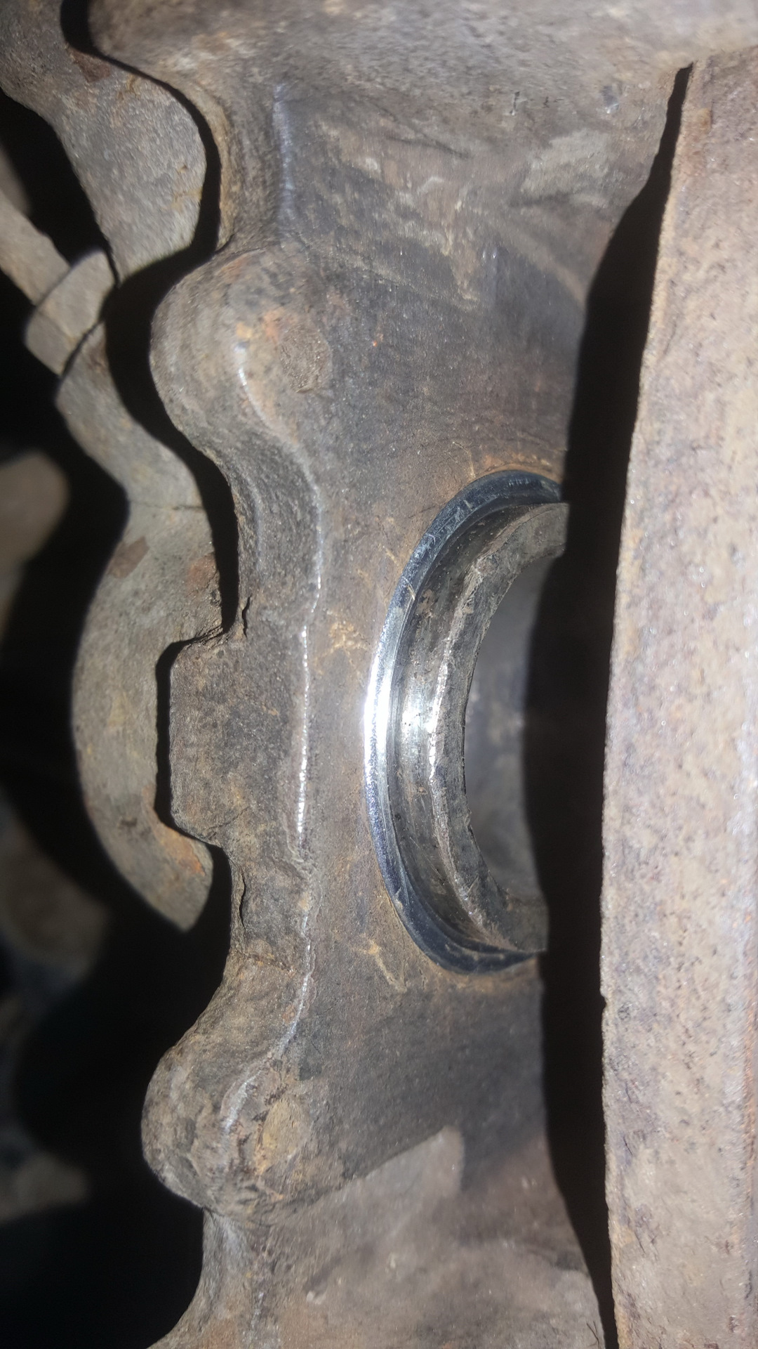

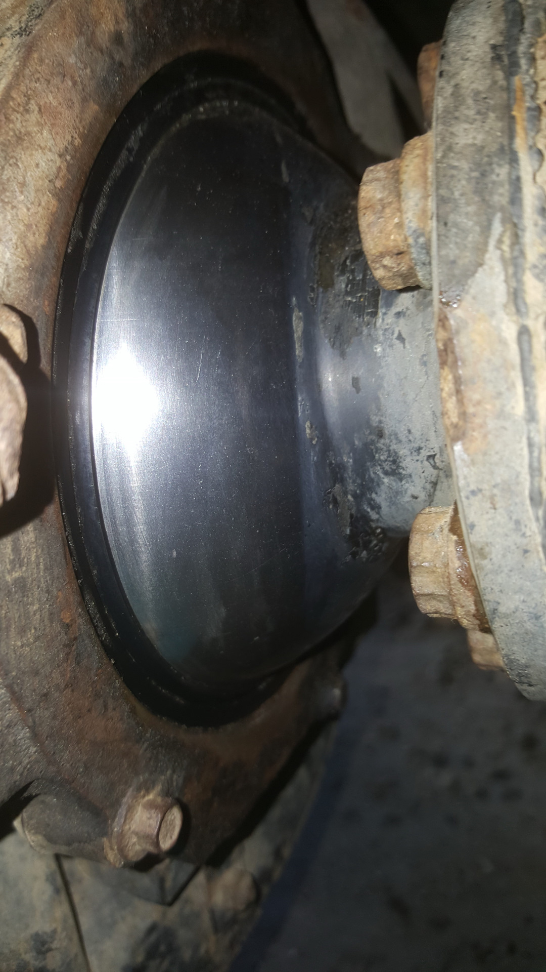

Поршни менять не решился, вроде у них полностью свободный ход без клина.

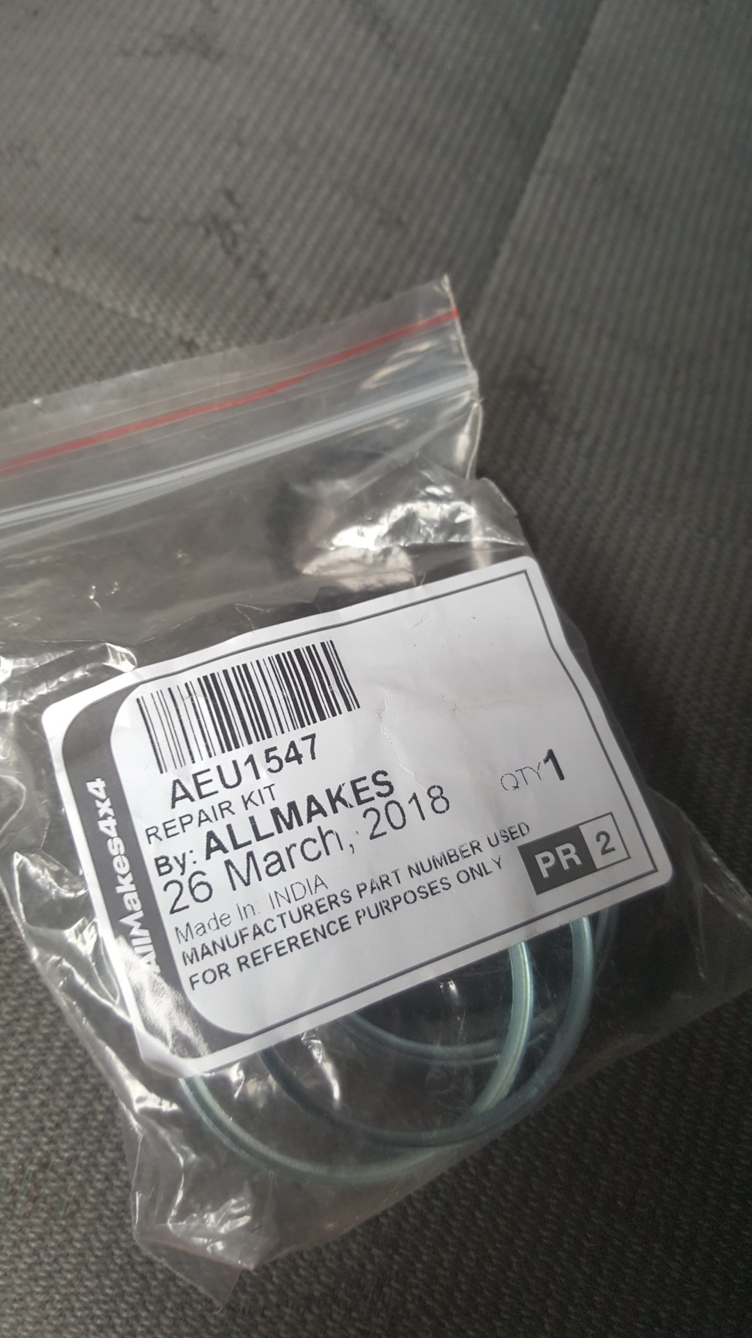

Из запчастей:
1. Колодки тормозные задние SFP500190 1300 рублей
2. Комплект установочный STC8574 250 рублей.

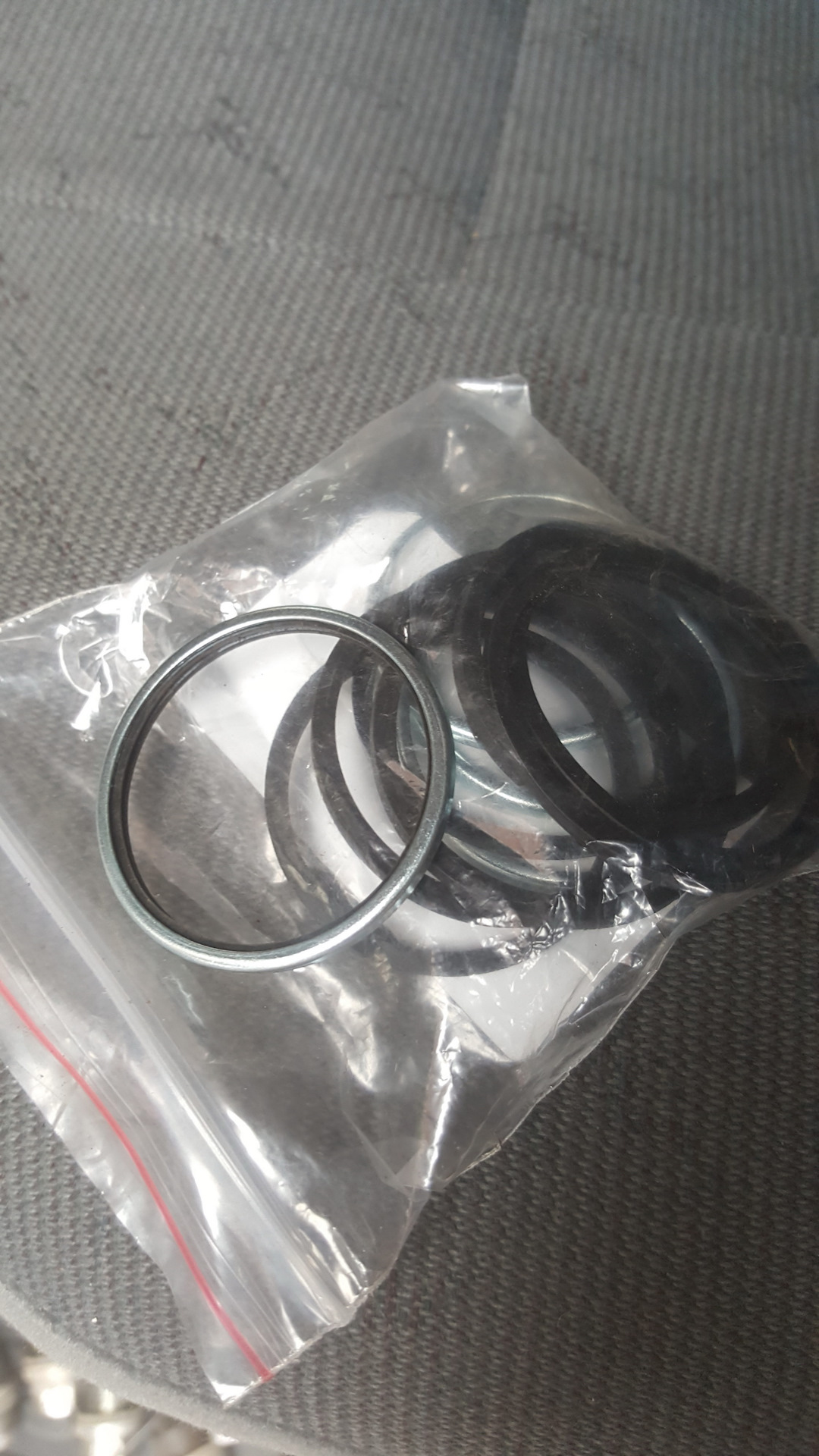

3. Манжеты задних суппортов Allmakes AEU1547 200 рублей.
Работа своими руками.
Запчасти на фото: AEU1547

Я несколько лет назад, заменил задние на колодки от дефендера. Они чуть большего размера и не пластинами к суппорту поджимаются, что приводит со временем к проточке его и проваливанию колодок, а висят на шпильках, как передние. В итоге суппорт остается дольше целым, а износ задних колодок уменьшается, за счет их большей площади.
