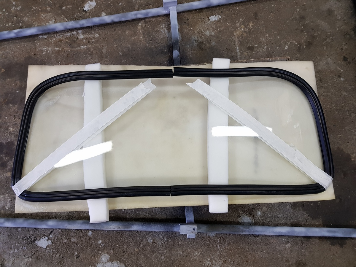

Очередной отчет о проделанной работе за 2 выходных. Занимался полировкой стекол. Как я ранее писал, у меня 4 передних-задних стекла и 4 боковых задних. Выбрал лучшие. Особого выбора по передним-задним не было: 2 передних родных «затерты» щетками, поэтому выбрал родные старые задние, где дворники не сделали свое дело. По задним боковым выбор был шире. Итак, полирую, как я это описывал в предыдущем посте пастой 3М «белой». Делаю подобное с 4-ми стеклами с каждой из сторон. На каждую сторону уходит примерно 1,5 часа (с учетом остывания компрессора):
Стекла все каленые, очень прочные, я не ожидал что это так сложно, это реально сложнее чем полировать нержавейку! Но, как и во всех роликах с ю-туба доказывает, что это процесс очень длительный и нудный.
Тем не менее, я потратил ДВА! дня чтобы отполировать 8 сторон и надо сказать честно, что глубокие царапины вывести можно, но нереально долго. Пробовал пройтись шлиф-кругом 1000, но после него нужен 2000, а их я в магазинах нашего города не нашел, забил на эту идею!
Тем не менее эффект есть, микро-царапины я убрал. Вот, например, лобовое стекло с клеймом «ЗАКАЛЕННОЕ 78», оно конечно сверху нанесено, но вплавлено в поверхность стекла:
После 2 часов! Полировки (15 минут полировки + 15 минут на остывание компрессора), надпись исчезла. Не знаю сколько это в микрометрах или даже в микронах, но тем не менее после полировки надпись исчезла:
Так я повторял ВОСЕМЬ РАЗ!, муторно, времени потерял немеряно, но не напрасно!

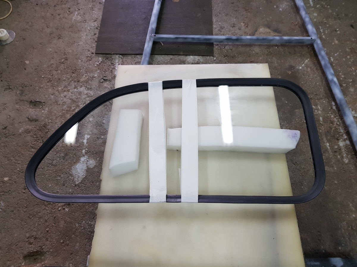

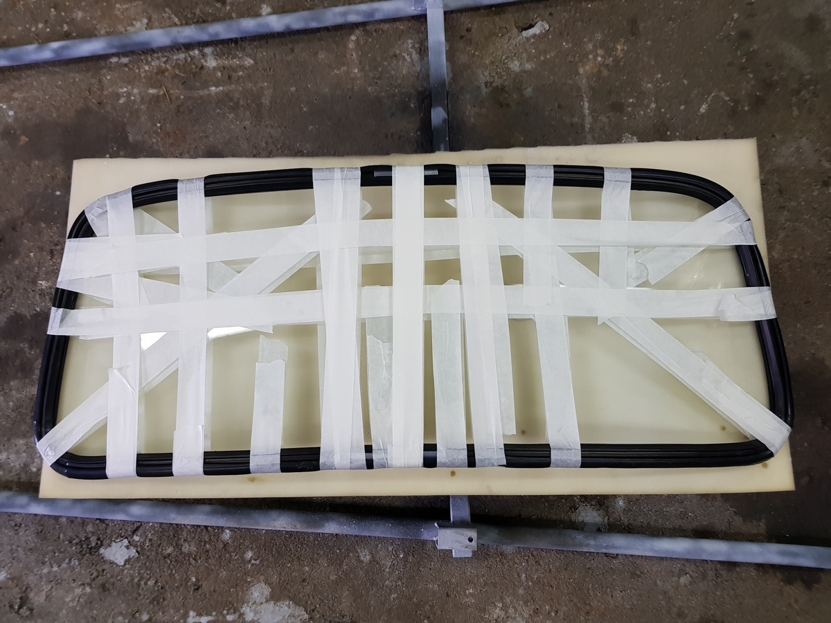

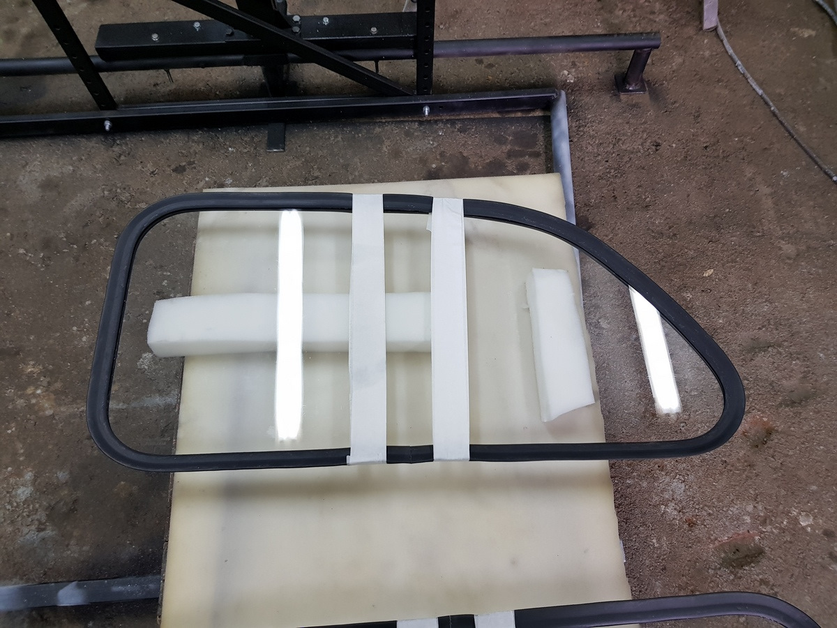

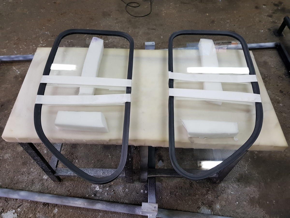

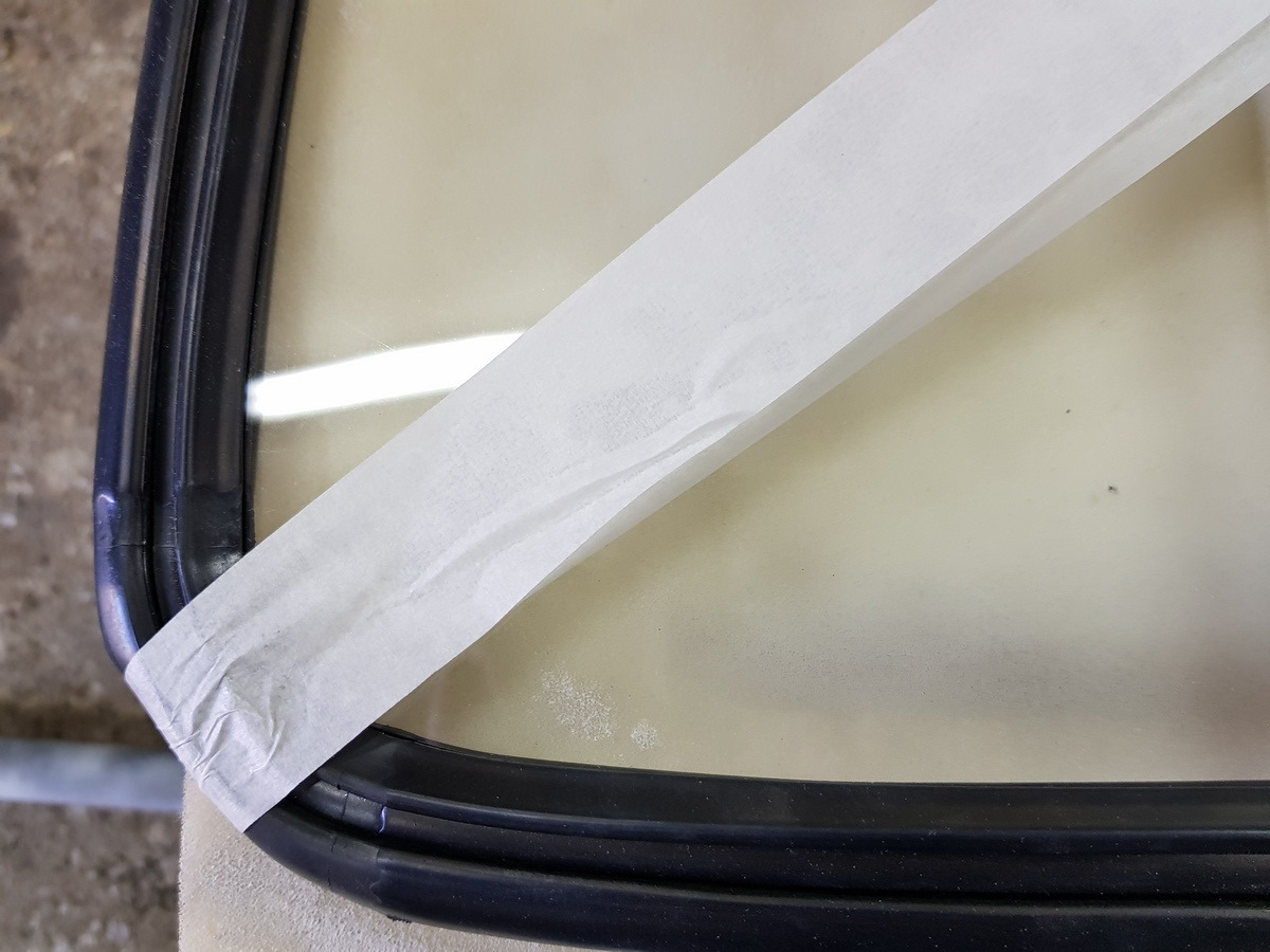

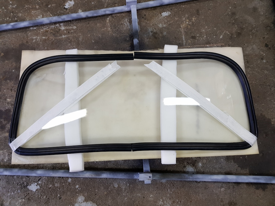

Накладываю резиновый уплотнитель от «классики», спасибо за советы Евгению evsy, который проходил эти этапы.
Приклеиваю сначала самые «неудобные острые углы», потом все остальное. Фиксирую все малярным скотчем, чтобы не образовалось «не натянутых» мест уплотнителя. Клеил стыки, опять же по совету Евгения клеем «Момент водостойкий», и не пожалел. Накануне, я делал пробную склейку срезов, на следующий день я не смог разорвать стык руками, как не пытался, клей работает!
В итоге заклеил заднее стекло, смотреть страшно!:
Завтра все это «распакую» и вставлю декоративный молдинг.
Переднее стекло не стал упаковывать в резиновый уплотнитель, хочу для начала его обклеить защитной УФ-пленкой 3M, со свето-пропускаемостью 90% (оно считается одно из лучших по характеристикам):

Дальше затянул резиной (новодельной) из ретро-авто, 1900 руб. за 2 куска на 2 стекла. Их особо не хвалят, но выбора у меня не было! Резина достаточно мягкая, НО мне «впарили» 1 кусок с небольшими дефектами внешнего вида резинового покрытия (Второй кусок идеальный!). Терпимо, потом дремелем выровняю небольшие неровности на поверхности. Хотя резина на «острых поворотах» стекла встала хорошо:

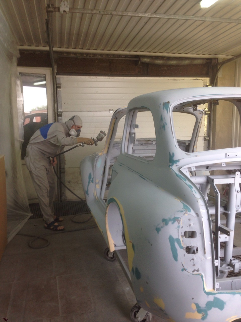

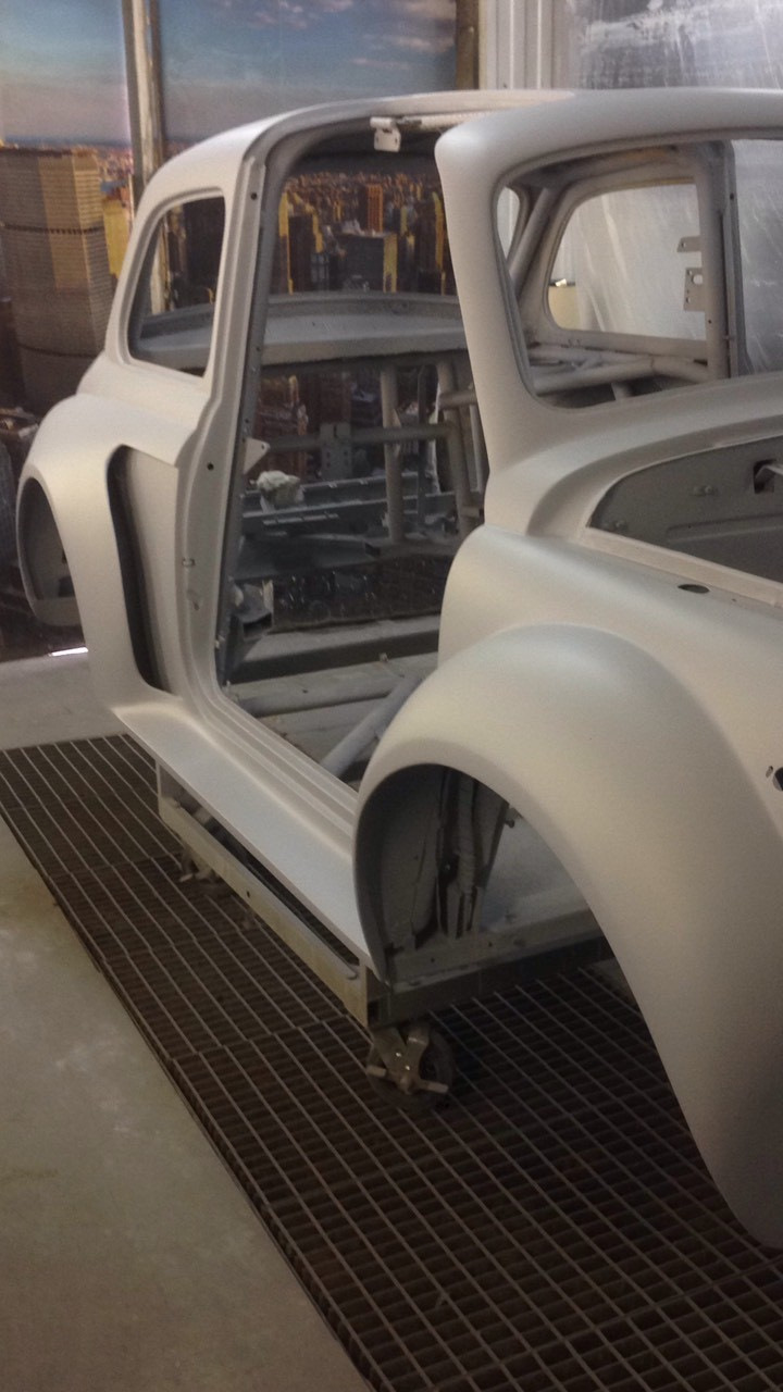

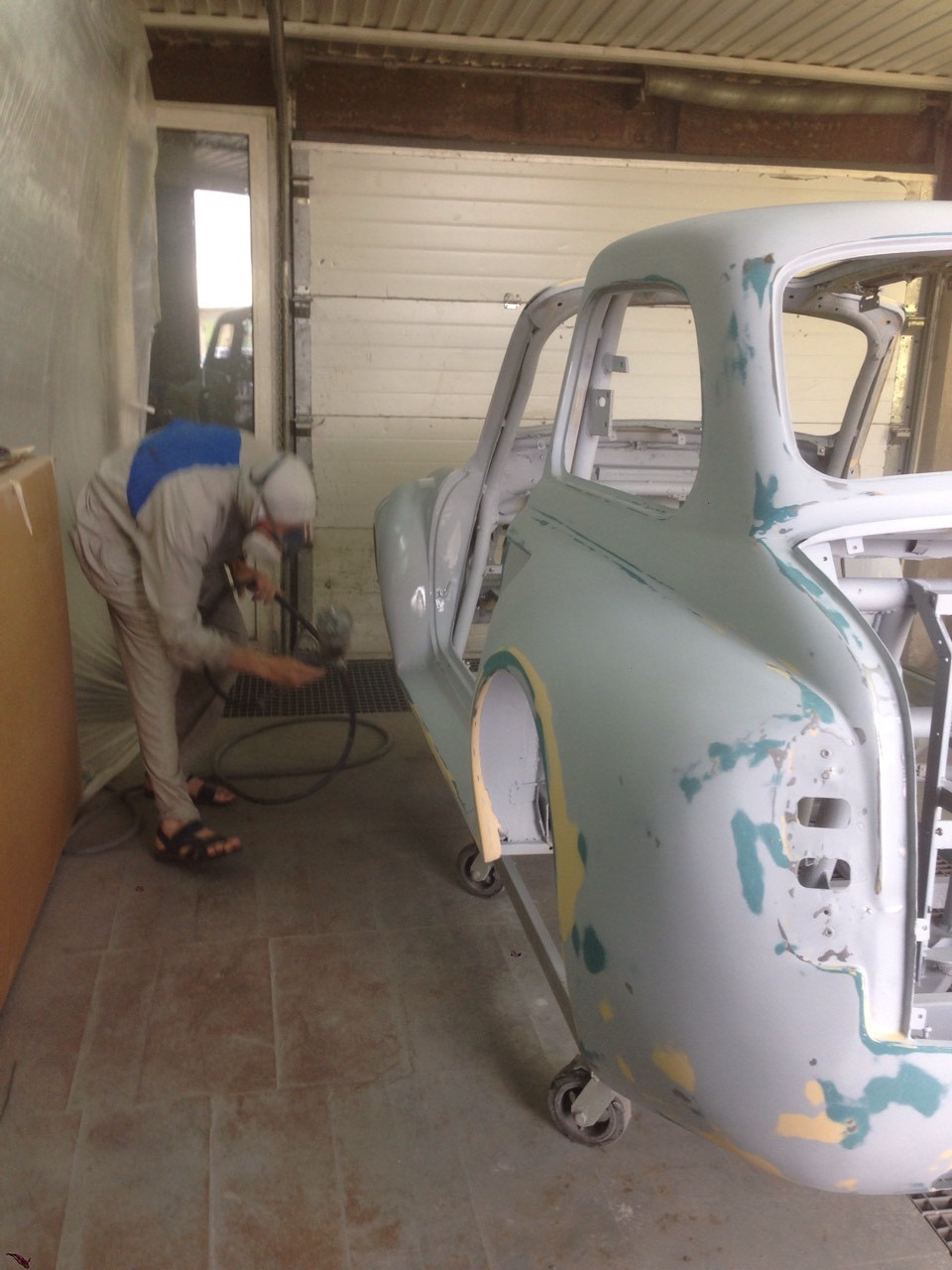

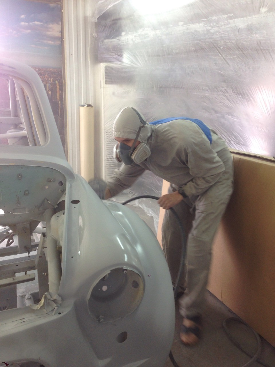

НУ И САМАЯ ГЛАВНАЯ И ПРИЯТНАЯ НОВОСТЬ №1, НА СЛЕДУЮЩЕЙ НЕДЕЛЕ В ВЫХОДНЫЕ КРАСИМСЯ!
Пока фото завершающих работ по подготовке корпуса к покраске:
После ДОЛГИХ МУК определился, крашусь в 4 слоя краски и 4 слоя лака, ВСЕ ОКОНЧАТЕЛЬНО РЕШЕНО!

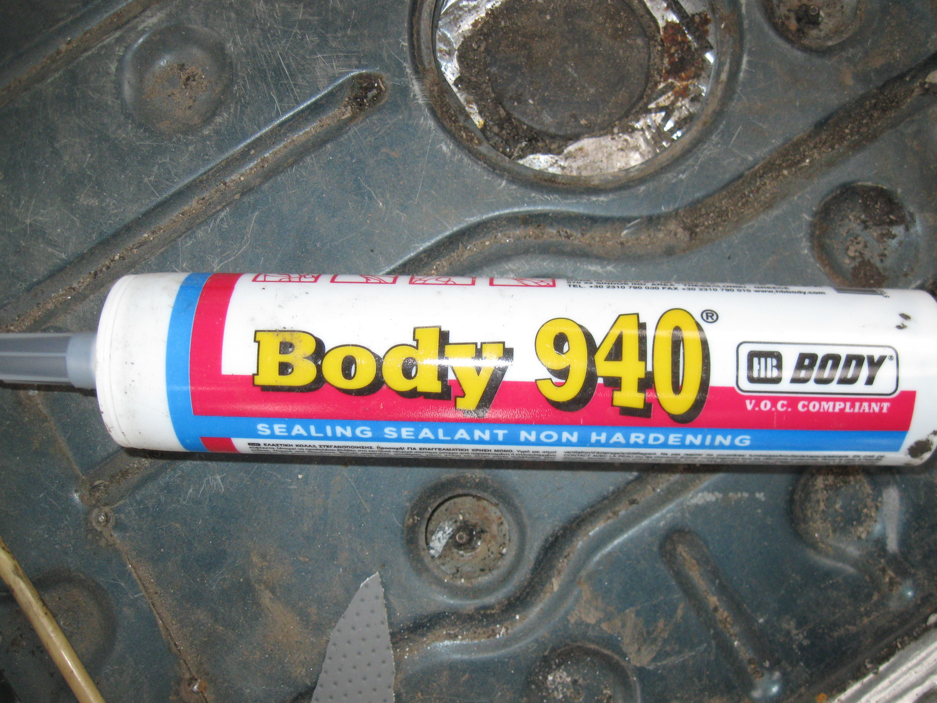

А теперь вопрос ЗНАТОКАМ. Как и чем лучше заделать место прилегания резиновых уплотнителей стекол к кузову?
Варианты:
1. Герметик (не предлагать, он вступает в реакцию с краской, временное решение).
2. Ничем не заделывать! (как вариант если резиновый уплотнитель четко сядет по месту).
3. Техническим вазелином (по совету одного из уважаемых форумчан).
4. Пушечным салом (моя идея).
5. Тектилом (моя идея).
6. ВАШЕ ПРЕДЛОЖЕНИЕ. Очень жду грамотного, проверенного, обоснованного решения!

Долго искал в комментах, посоветует кто или нет, в конце, все-таки нашёл — бутиловый герметик, используется также для вклейки стекол фар, сам на него вклеивал стекла в фары. Не дубеет и не течёт, при нагревании становится более липким и эластичным. Выглядит как шнур, продаётся метражом.
Экспериментировать не буду, по большинству советов применю боди-940.
Примерно тоже самое что и бутиловый шнур, только течёт при нагреве, по крайней мере у меня на москвичей из под лобового стёкла периодически капал
Из опыта… герметик вообще не вариант, пушсало расползается беееесконечно, сколько не стирай=) Мовиль, запах фу фу, но 2-3 года держится отлично!А вообще силикон в тюбиках…
Испытаем современные технологии — боди 940.

Это как-то сложно, попробую по совету многих не сохнущий герметик боди 940.
Бутиловый герметик — Лента для вклейки лобовых стекол ABRO WS904.
Пока склоняюсь к боди 940)

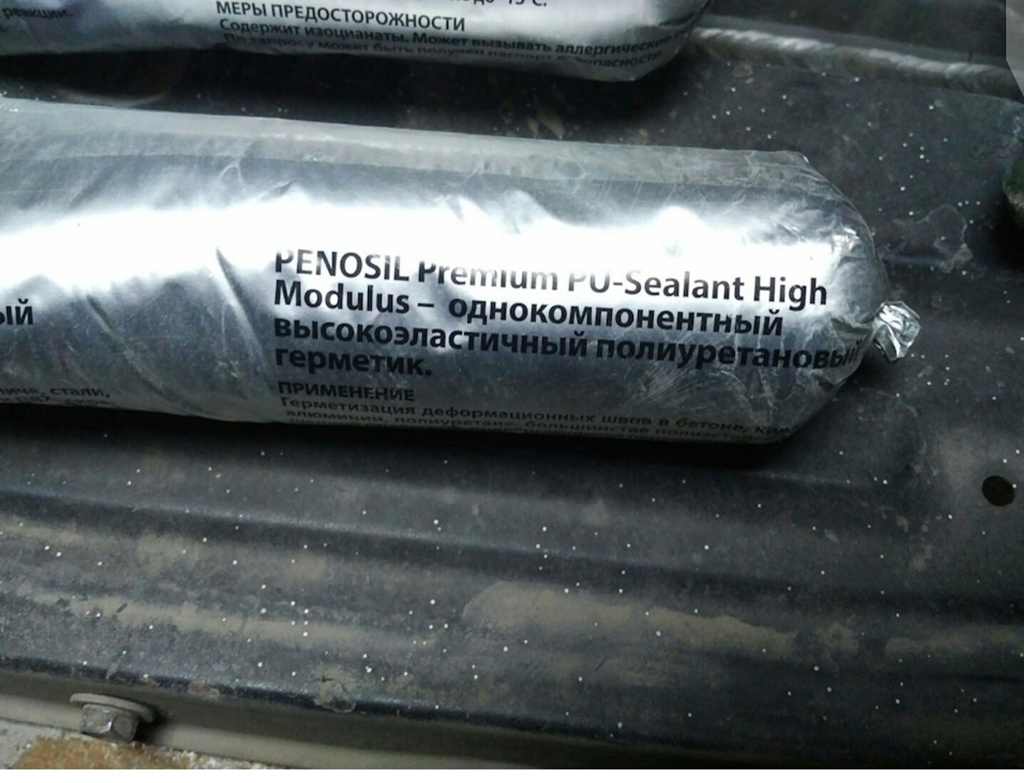

Можно попробовать строительный полиуретановый герметик, ни с чем не реагирует. Я на него ванну люку клеил и обвесы. Единственное наносить не удобно, надо специальную приспособу. Я же надрезал упаковку и шпателем наносил.
Есть у меня такая «колбаса», но ее потом не отдерешь, этот вариант «намертво», мне так не подойдет!
Смотрю многие рекомендуют Body 940. Вместе с тем, на Драйве встретил упоминания, что при +30 он вытекает. Это так?
Правда в России эта температура не для всех актуальна.
Вклеивал, ничего не вытекает, но эта зараза настолько липкая, эластичная и тянущаяся, что постоянно тонкие сопли образуются. Что бы незагавнякать весь кузов это надо постараться. Выдавливатт его ОООЧЕНЬ тяжело, нужен жесткий или пневматический пистолет.
Или клеить зимой )

Герметик не застывающий на нефтяной основе body 940
Да, именно на нем и остановился. Спасибо!

Стык стекла с кузовом мажется специальным несохнущим герметиком. Это нужно, так как у стекла и стали очень сильно отличается коэффициент теплового расширения, и любой адгезивный герметик со временем порвётся.
Текущий вариант, по советам форумчан боди 940.
