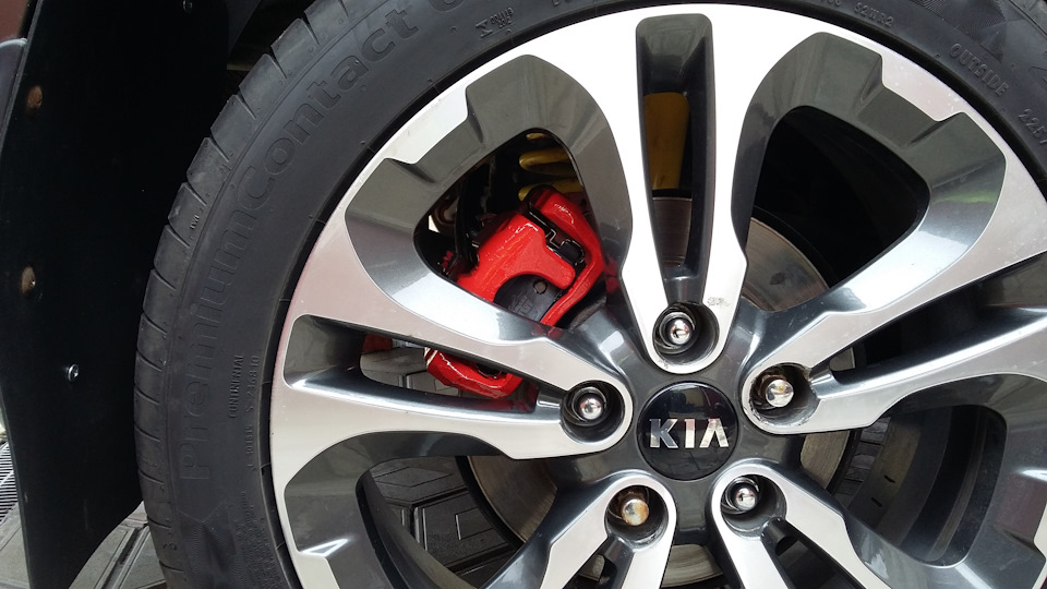

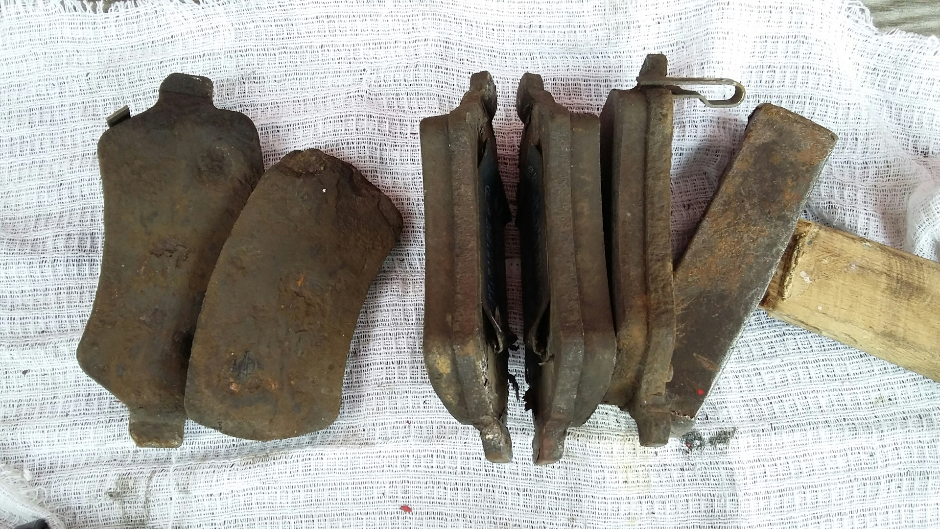

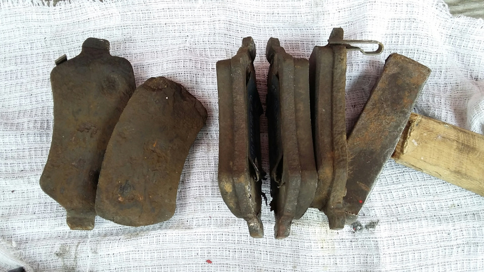

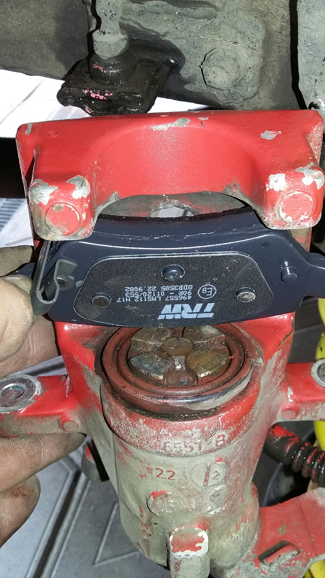

Пришло время заменить задние тормозные колодки. Замена произведена на 114 000 км ( 19.04.2018) это вторая замена тормозных колодок на задней оси. Тормозные диски пока родные.

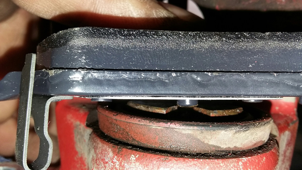

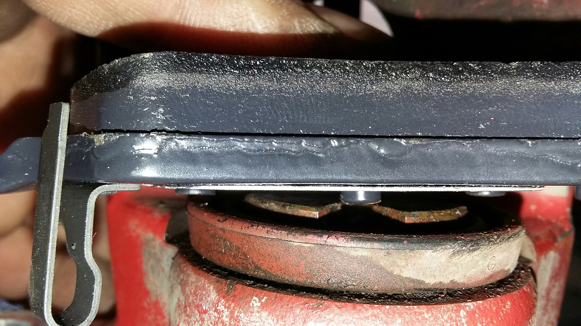

Основной причиной, помимо износа, явилось отслоение накладки внешней колодки заднего правого колеса. Колодки прошли 49000 км и если бы не накладка, то походили бы еще долго.
TRW GDB 1515</i>. Слева дефектная колодка.">
Предыдущая замена была на 65 000 www.drive2.ru/l/456520527461220382/ . Тогда были установлены TRW GDB 1515. С отслоенной колодкой проехал более 20 000. Периодически при торможении на малой скорости (до 10 км ч) проявлялся стук справа и как то странно отдавал он спереди. (При торможении накладка смещалась и била в суппорт) почему отдача была спереди не знаю. Проверял все спереди. Проблему увидел при сезонной смене колес.

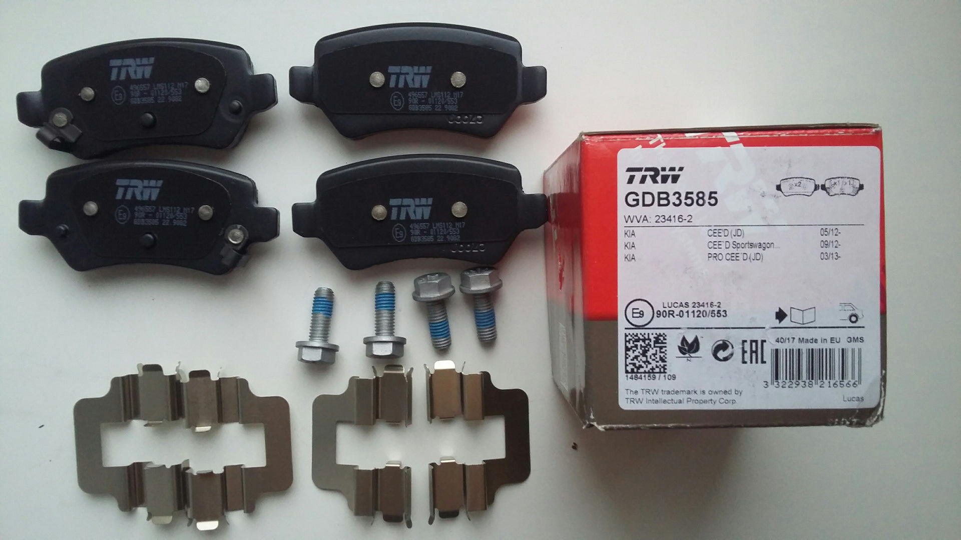

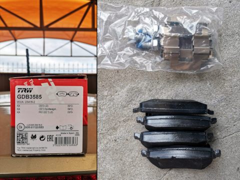

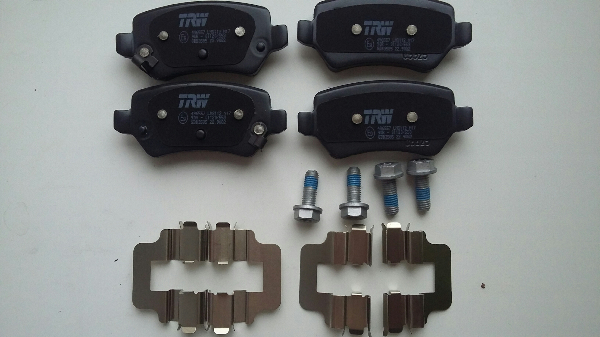

Купил новые колодки TRW GDB 3585 в exist.ru за 1480 руб. В комплекте с колодками идут прижимные пластины и крепежные болты с фиксатором резьбы.
TRW GDB 3585</b>.">

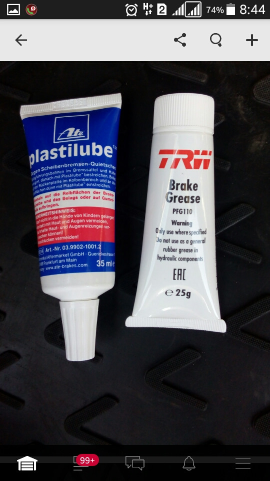

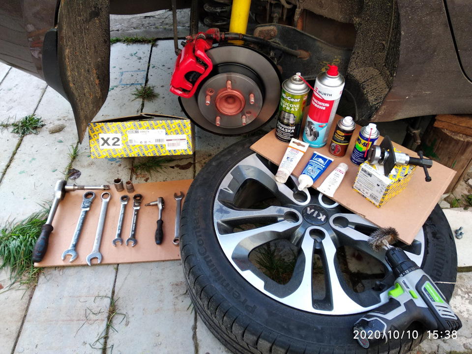

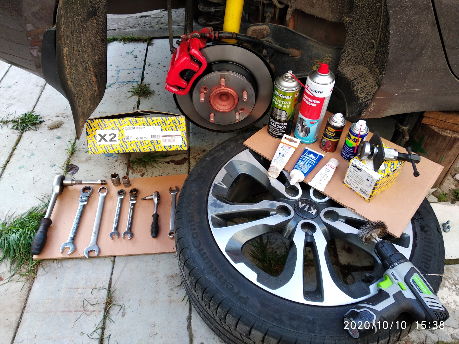

Для замены использовал набор гаечных ключей и головок, специнструмент для утапливания тормозных цилиндров АВТОДЕЛО 40413, щетку по металу, смазки для тормозных механизмов.
TRW PFG 110 -смазка для направляющих пальцев суппорта.

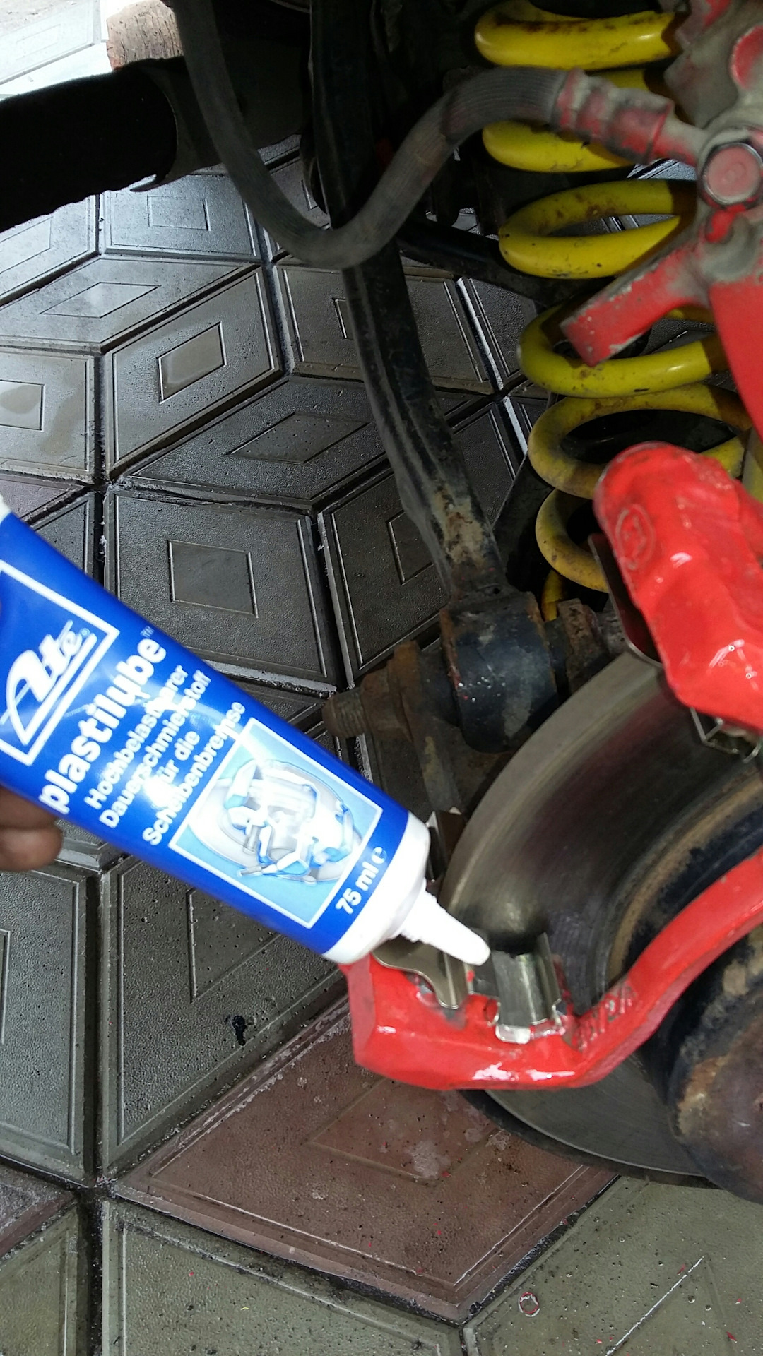

ATE Plastilube (код 03990210022) — смазка для посадочных мест скольжения колодок.
При выборе смазок использовал статью Docent86 www.drive2.ru/b/3143954/ (Альтернативы смазкам для тормозной системы).
Керамическая паста LIQUI MOLY (артикул 3418) — для смазки тыльных частей колодок.

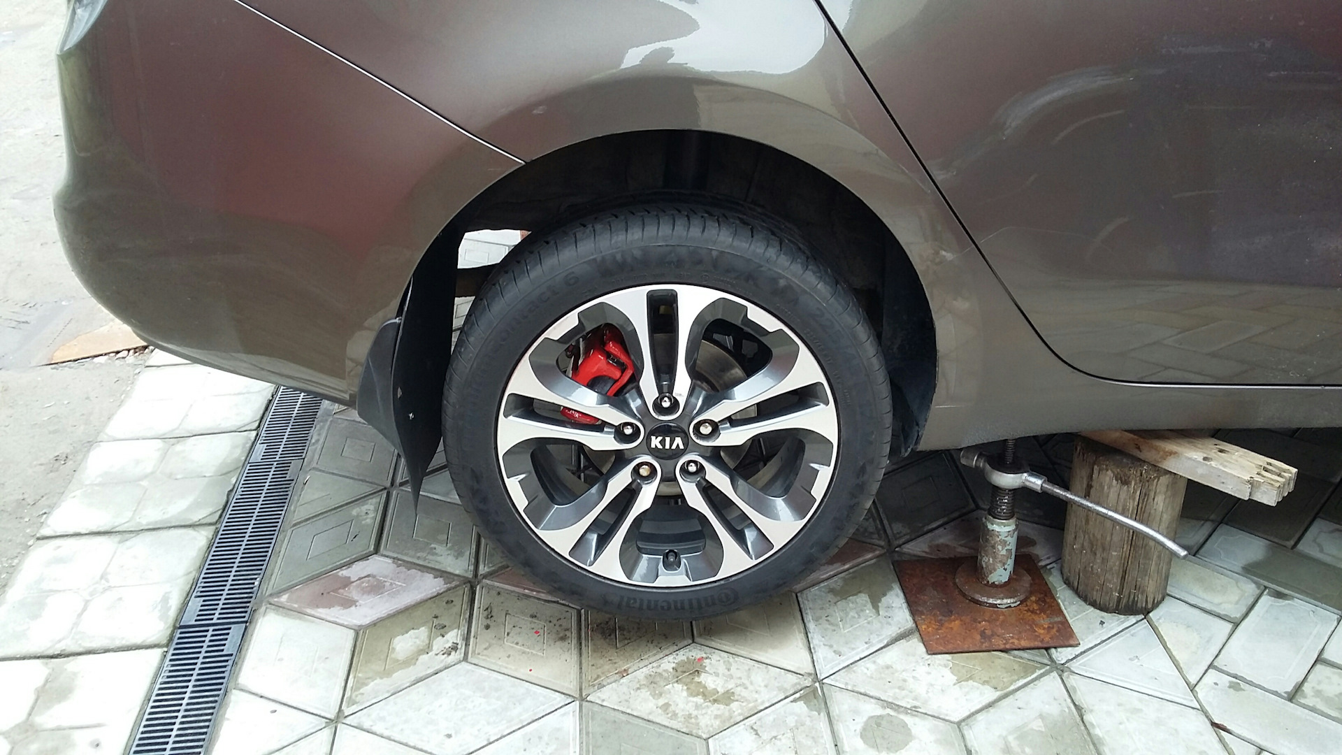

Затормаживаем автомобиль башмаками под передние колеса ( на ручник не ставим). Ослабляем гайки колеса, ставим домкрат, подымаем. Рядом с домкратом ставим пенек или козелок под порог и приопускаем авто не него.
Откручиваем полностью гайки и снимаем колесо. (Можно промыть арочное пространство керхером).

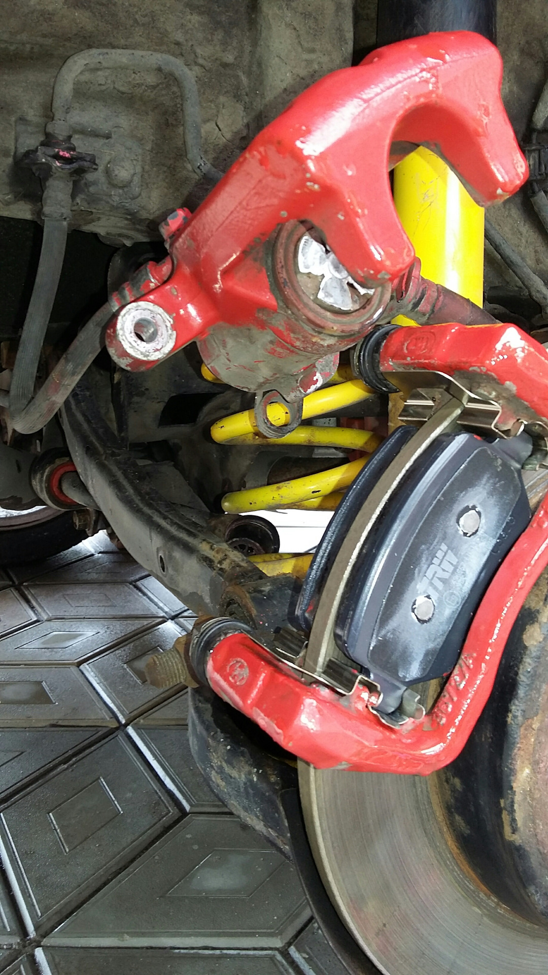

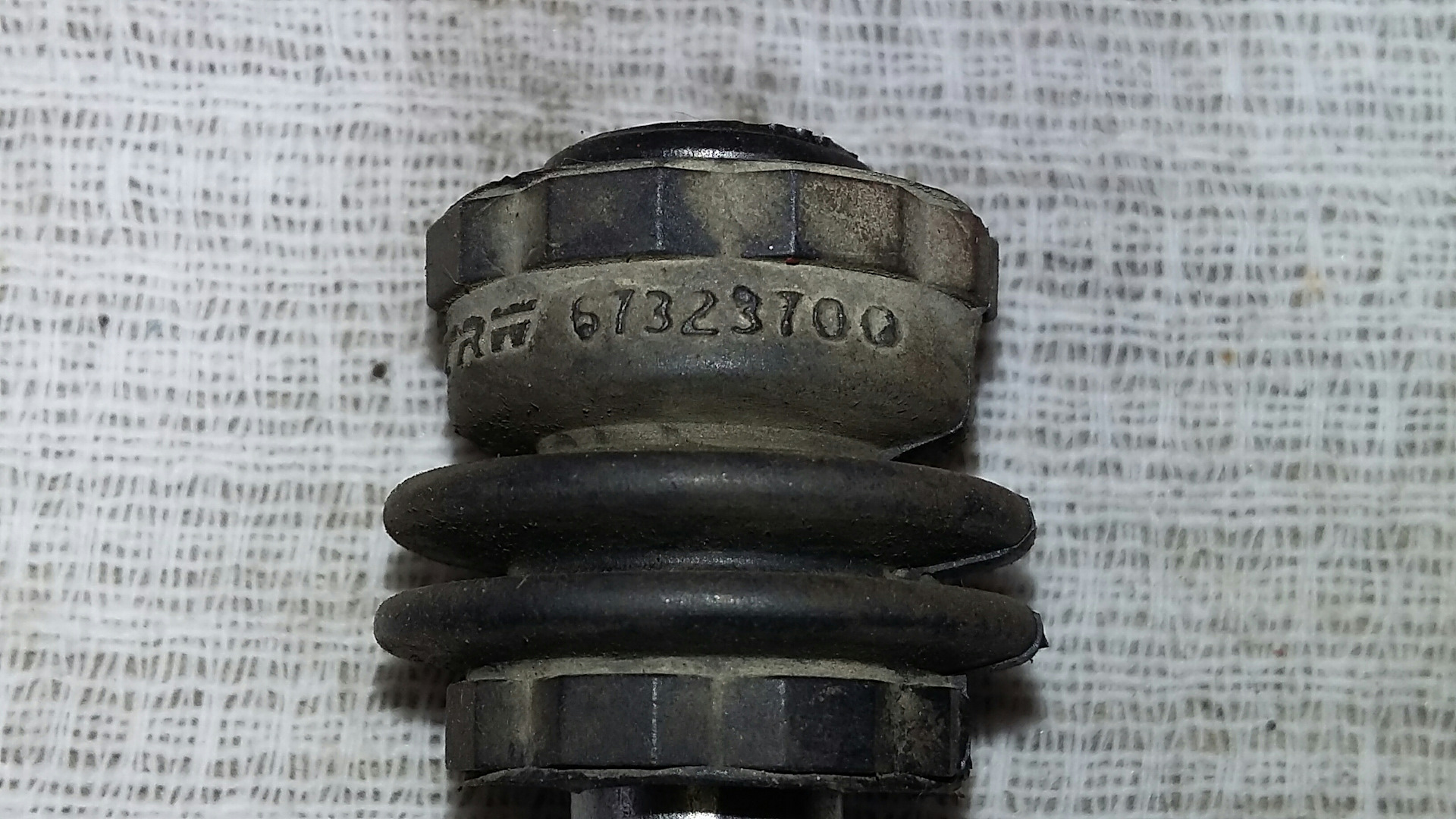

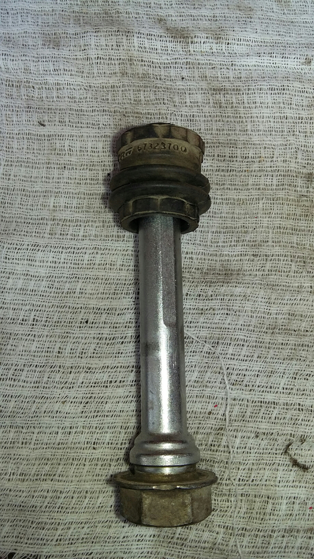

Откручиваем болты крепления цилиндра к направляющим пальцам. Снимаем скобу цилиндра. Вынимаем старые колодки. Вынимаем направляющие пальцы и очищаем их и колодцы от старой смазки. Пыльник тоже очищаем от смазки. Наностм новую смазку TRW PFG 110 на пальцы тонким слоем( много не надо) и чуть смазываем пыльник изнутри. Устанавливаем пыльник с пальцем на место.

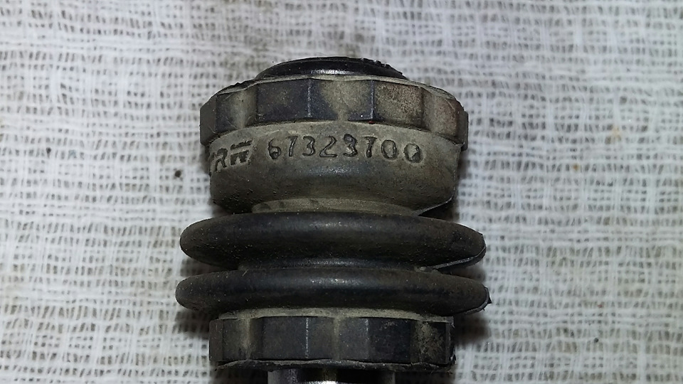

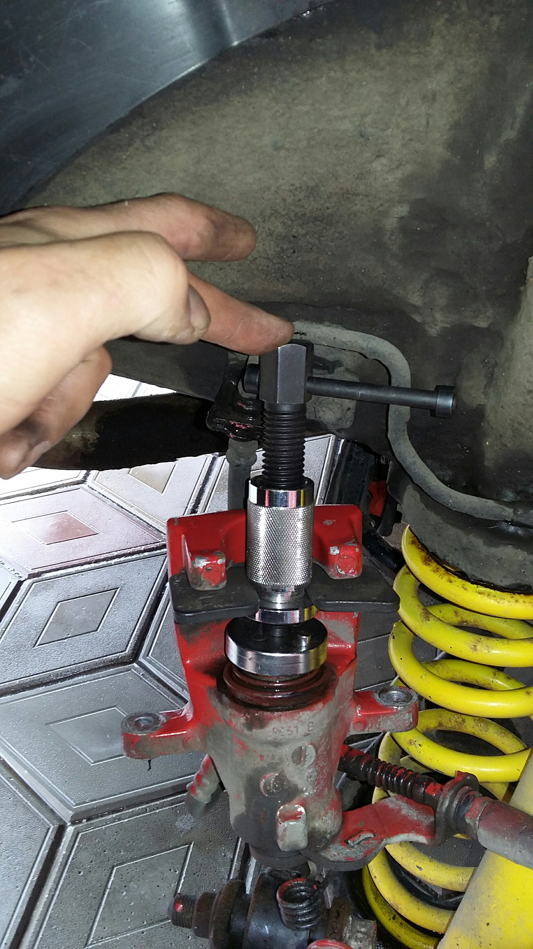

Спецприспособлением утапливаем цилиндр. Устанавливаем в распор и вращаем рукоятку инструмента. Начинать осторожнее, чтобы не порвать пыльник цилиндра.
Ставим крестик так чтобвы потом выступ на внутренней колодке попал в паз.
Снимаем старые прижимные пластины и очищаем посадочные места в скобе металической щеткой. Смазываем смазкой ATE. Ставим новые пластины и тоже смазываем посадочные места установки колодок смазкой ATE.
ATE</b>.">
Смазкой (антипригарной пастой) LIQUI MOLY смазываем крестик цилиндра и обратную сторону скобы цилиндра суппорта (места соприкосновения с колодками)
Устанавливаем новые колодки и ставим на место цилиндр суппорта.
Затягиваем болты.
Ставим колесо и опускаем авто.
Заводим и несколько раз плавно нажимаем на педаль тормоза.
Замена колодок и обслуживание задних тормозов выполнено.

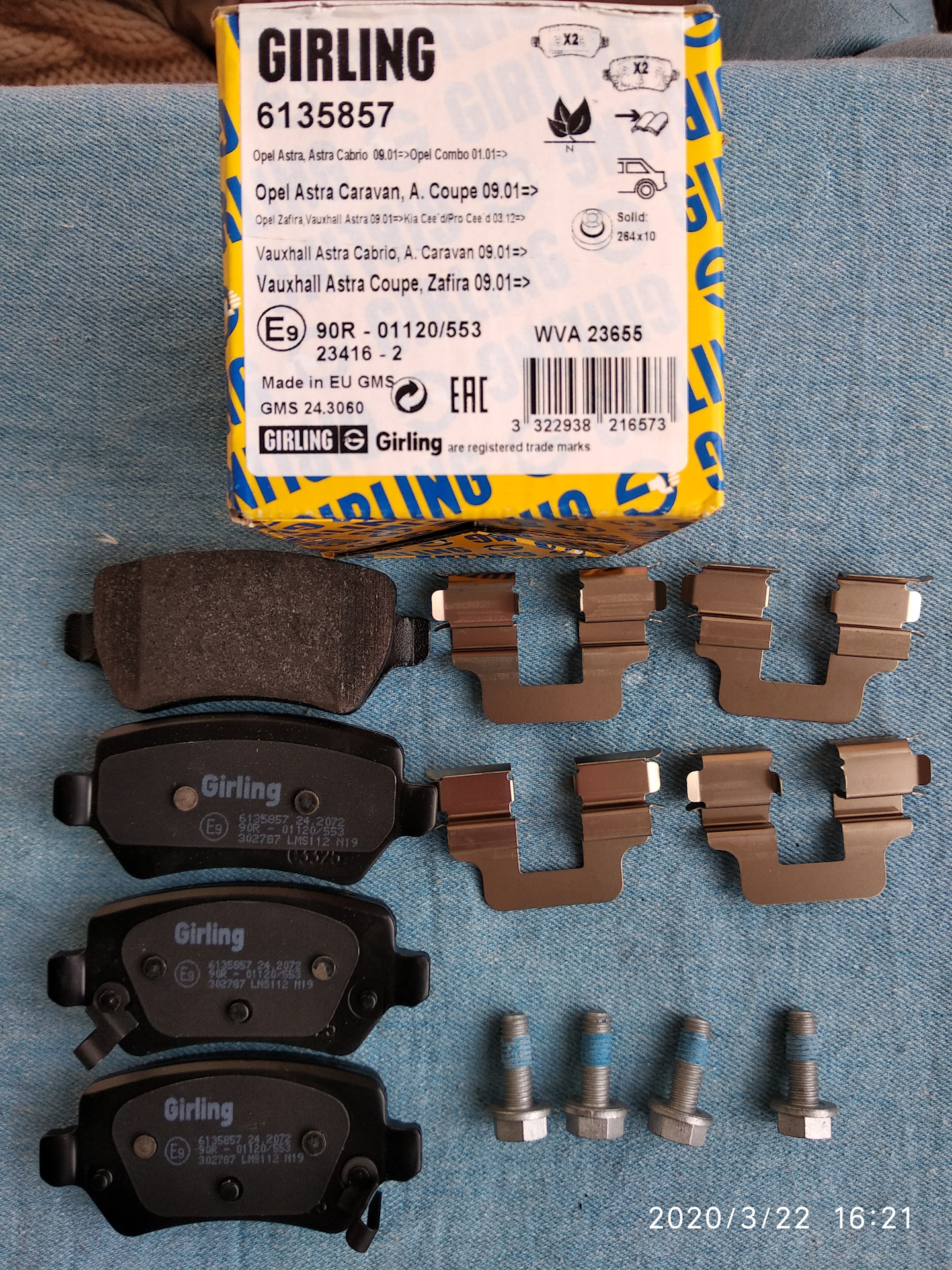

Бери или TRW GDB 3585 или Girling ( колодки отличные и те и другие) www.drive2.ru/l/572505810052071355/
Я передние фриксу заказал. Задние пока думаю . Говорят, что у трв подделок много и частоткакпха попадается. Меня подкупает тот факт, чтоту трв все в комплекте
Повезло Вам с колодками.
Они отходили 50 т км и ещё бы проходили, но менял ЗТД и их сразу махнул на Girling

Почему по вин коду выдает аналог колодок без выступа под поршень? Это не так важно? Или у меня комплектация другая
Я ставил ТРВ gdb 1515 кажется, они без штырька, отъездом на них. Нормально так но на одной колодке накладка отслоилась и я ездил не мог найти что гремит ( отдавало при торможении в перед) проездил с отслоеной 20 000 где-то…
Не знаю почему по вину так, иногда картинки в каталогах магазинов не совпадают, надо в живую смотреть.

А вот я сегодня потерпел фиаско! Сначала крутил и одновременно давил с напарником в 4 руки, нифига. Потом при помощи большой струбцины пытались сдавить поршень — ни в какую! Крутиться то он крутится, но вдавливаться ни в какую не хочет. В итоге поставил назад старые колодки и ушел курить интернет)
В следующий раз думаю при сдавливании струбциной все же открутить немного штуцер и стравить немного тормозной жидкости.
Крышечку бачка с тормозной жидкостью открывали?
Здесь многие рукой вдавливали, я приспособой, но без особых усилий, если не получилось и так сделать, то это может говорить о неисправности тормозной системы и клинах поршня.
Крышечку конечно же открывал. В итоге я кончено все поняла, но затея та ещё. Крутил и давил до одурения.

А крестик обязательно выставлять? или он провернется во время торможения и выступ колодки попадет в паз?, а то я как то не обратил внимания, когда менял и просто прокрутил цилиндр, тем самым утопил его…
Лучше если выступы попадут в прорези сразу при сборке.
