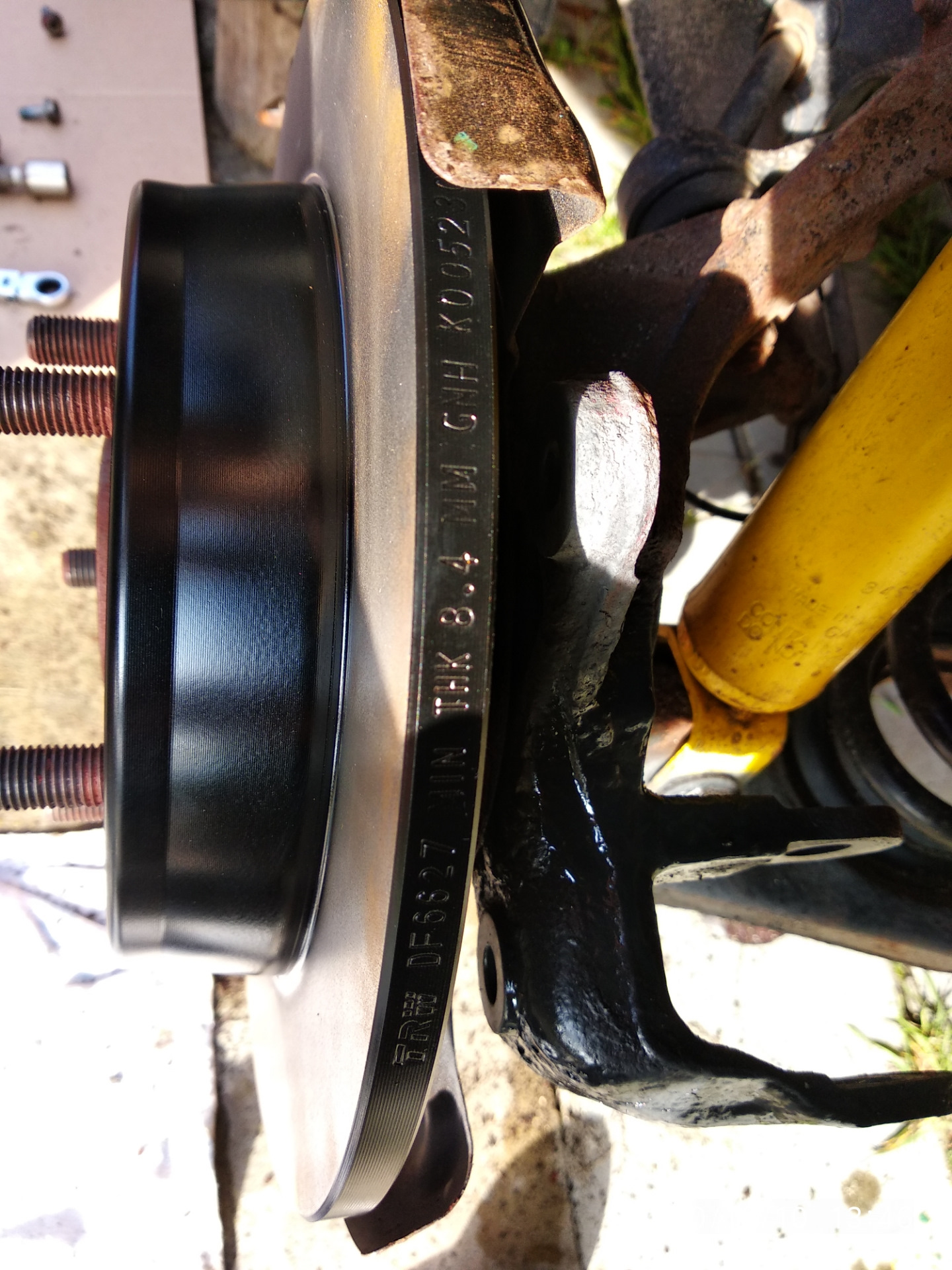

Задние тормозные диски оригинал ( родные) прошли почти 164000( и ещё бы походили)

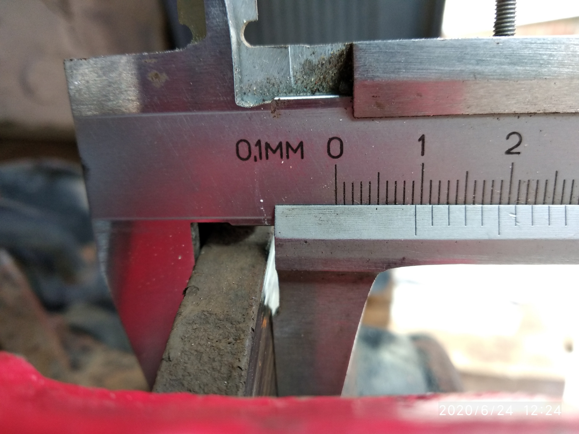

14.10.2020 при ремонте тормозного суппорта

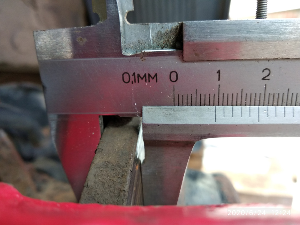

было решено заменить сразу ЗТД и ЗТК. При замере летом толщину намерил 9,3 мм.

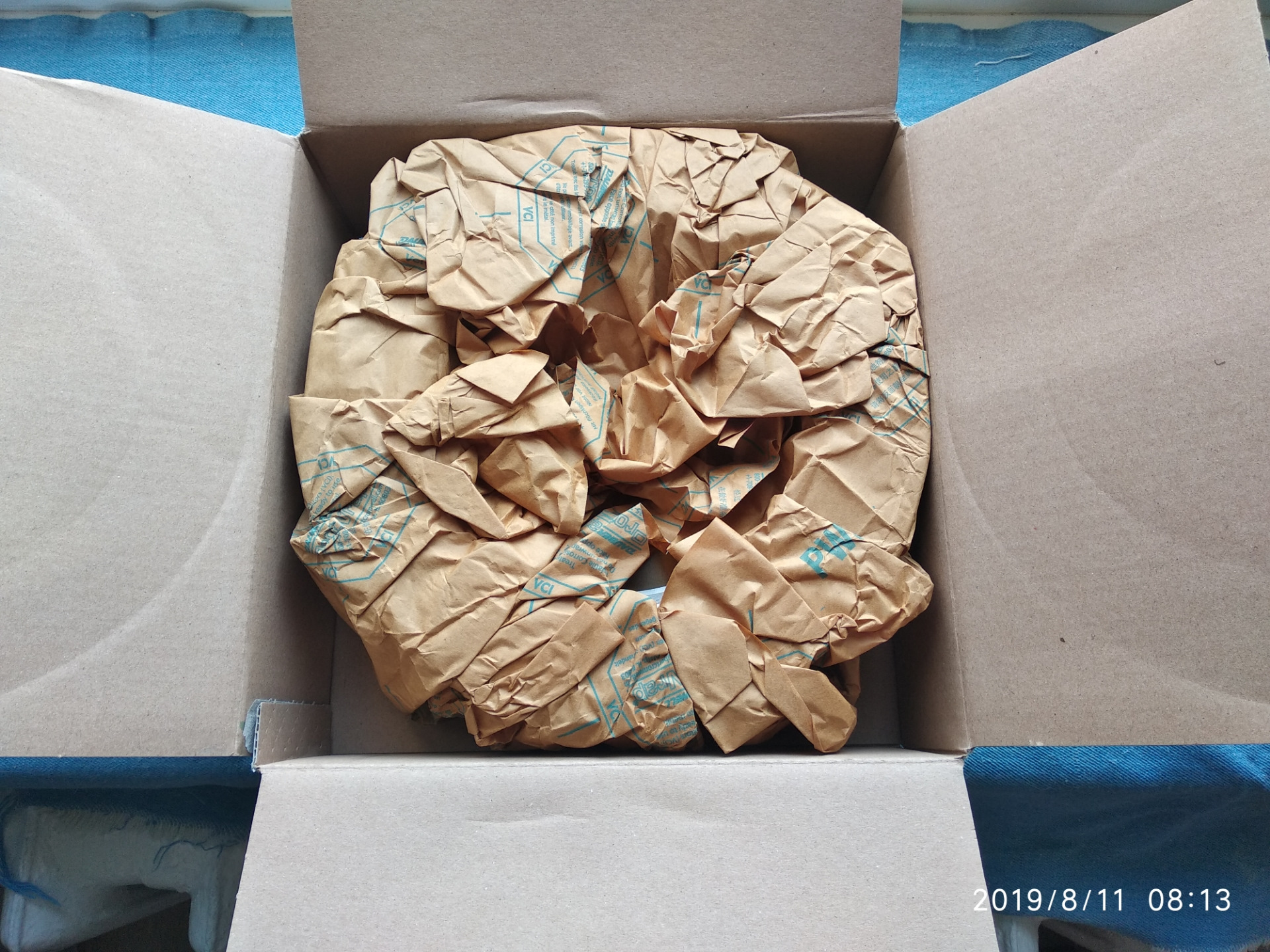

Запчасти были куплены давно и ждали своего часа. (диски 11.08.2019, колодки в феврале 2020)

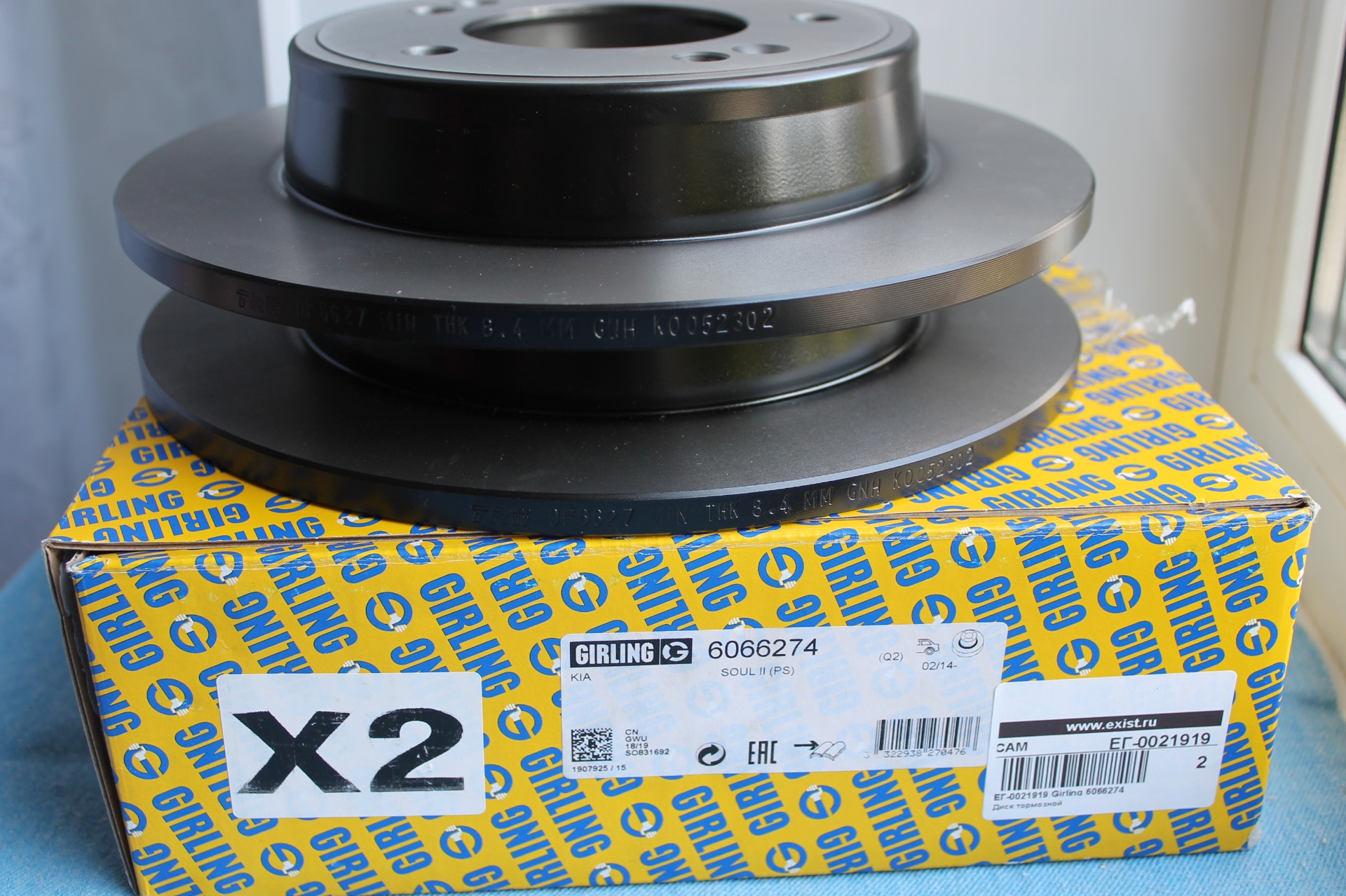

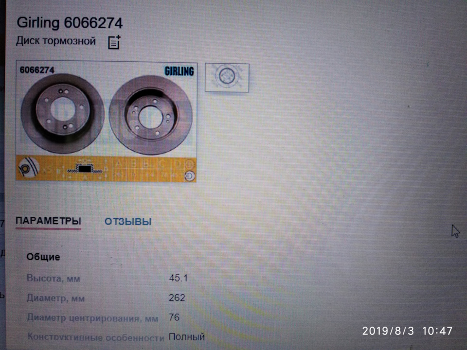

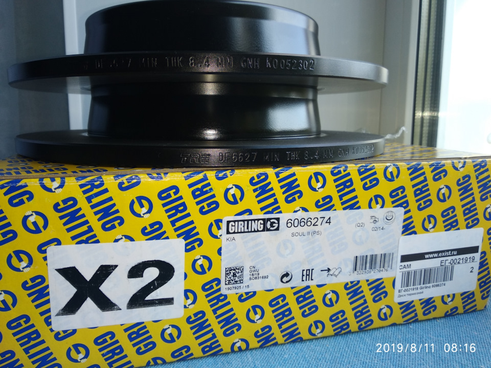

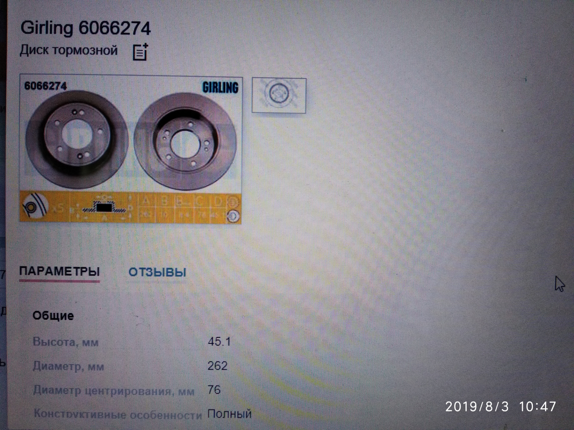

Перед покупкой долго выбирал, какие ЗТД для механического ручника взять.

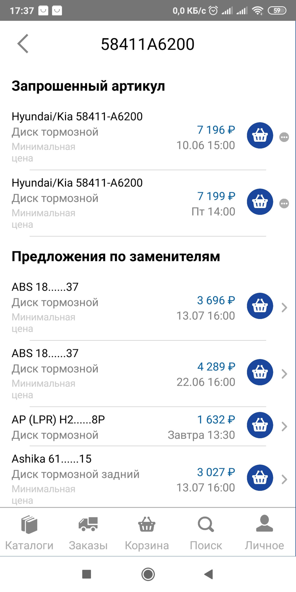

Оригинал 58411A6300 цена сейчас в экзисте -5534 руб.
Lucas/TRW DF6627 -------------------------------------1823 руб.
Girling 6066274 -------( я брал за 1409 р) ---------------------1959 руб
Brembo 08.C172.20 --------------------------------------------------1725 руб
Bosch 0 986 479 052 -------------------------------------------------2037 руб
Otto Zimmerman 285.3528.20 -------------------------------------3166 руб.

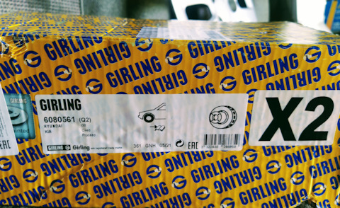

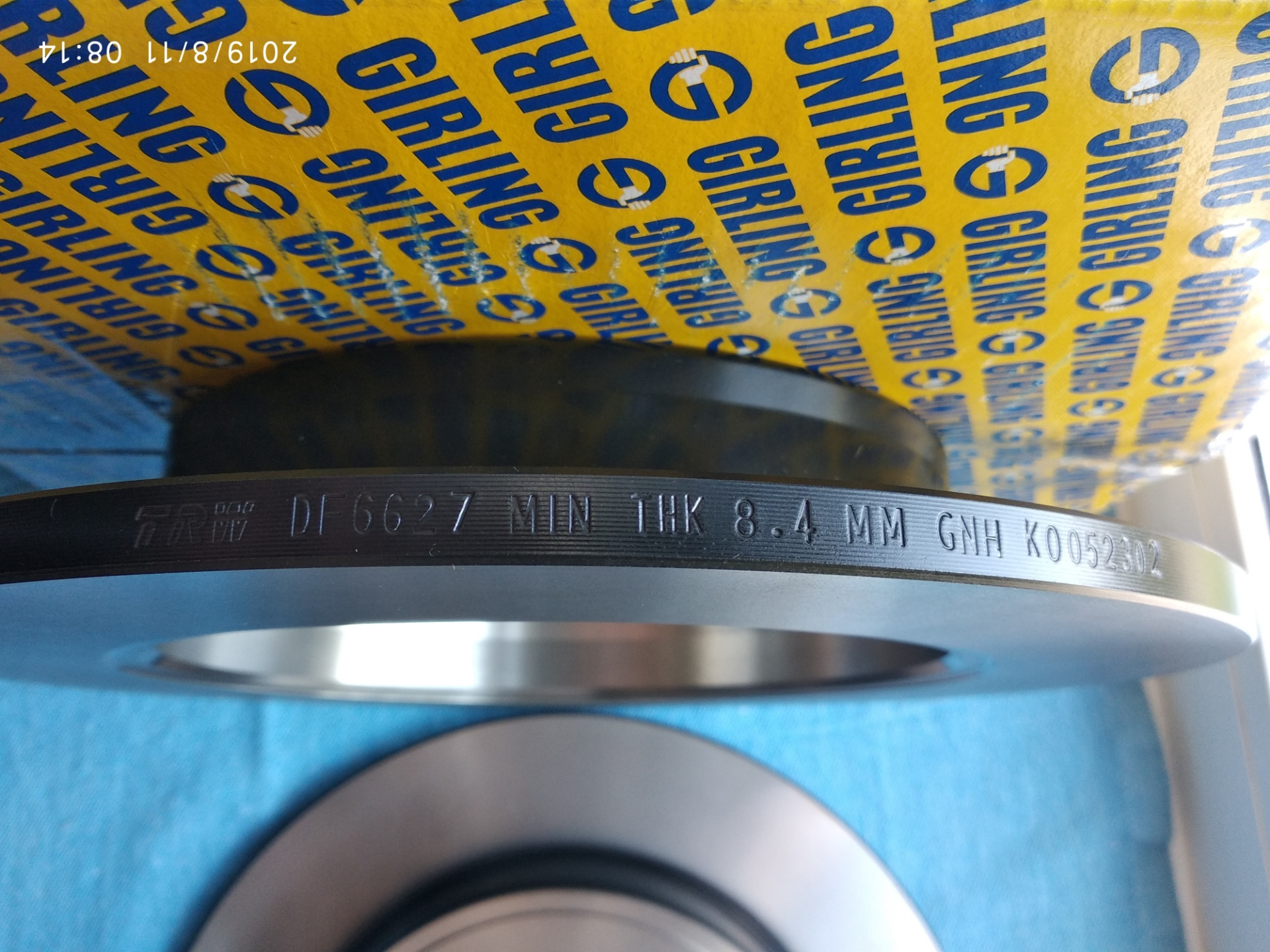

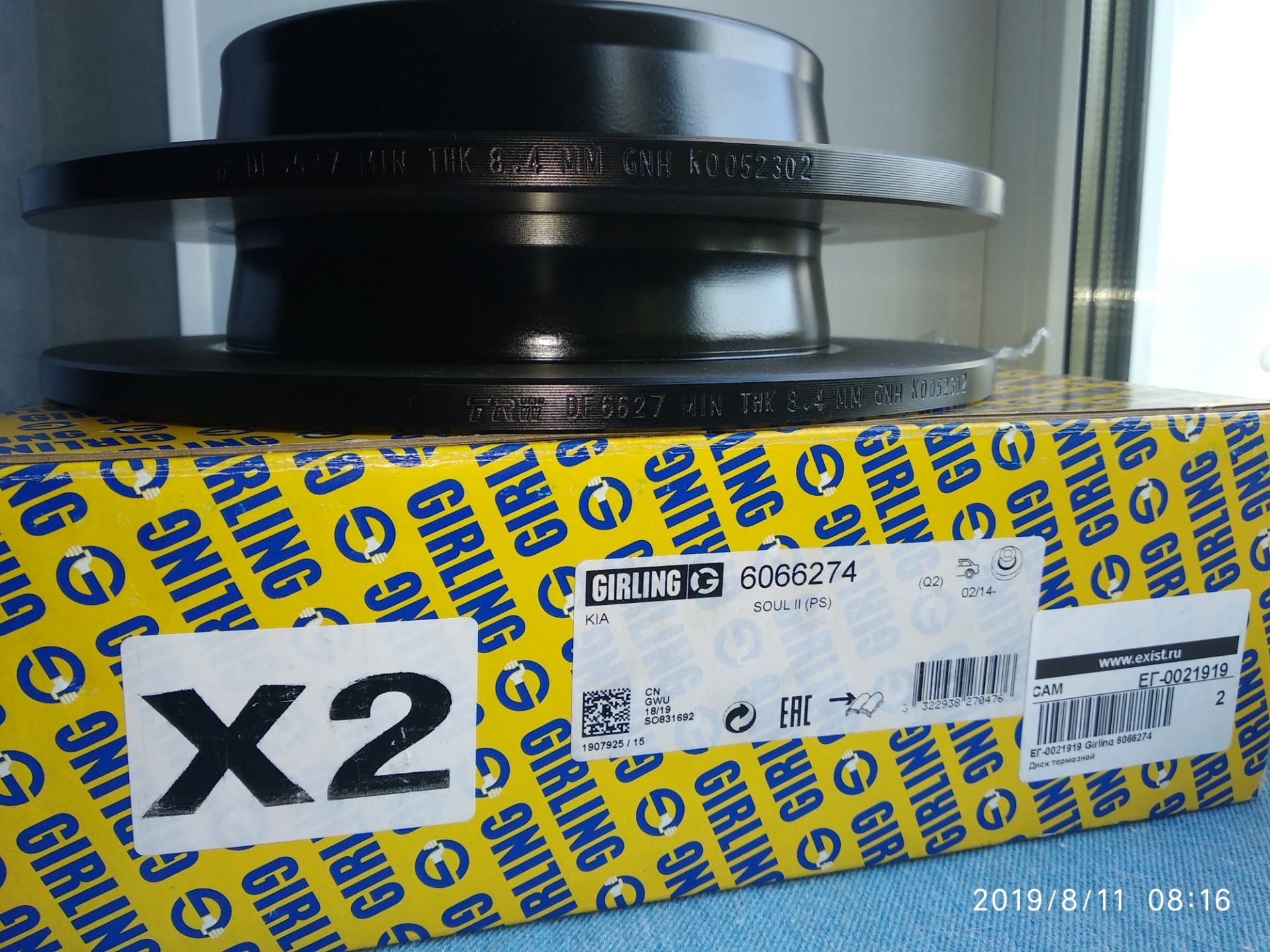

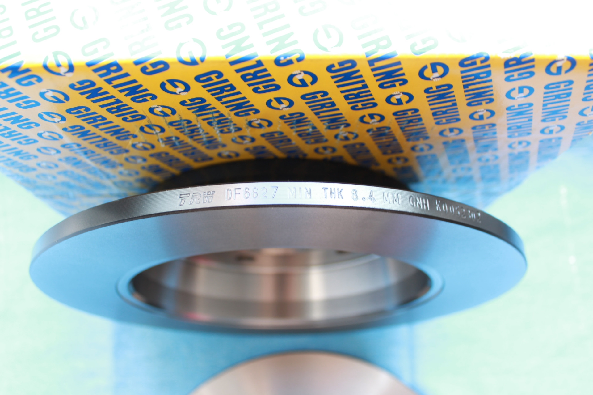

Остановил свой выбор на Girling, ( тем более это один концерн с TRW, а на перед летом прошлого года я поставил ТРВ www.drive2.ru/l/554417194507698250/ )
Но в коробке гирлинг лежали диски TRW.

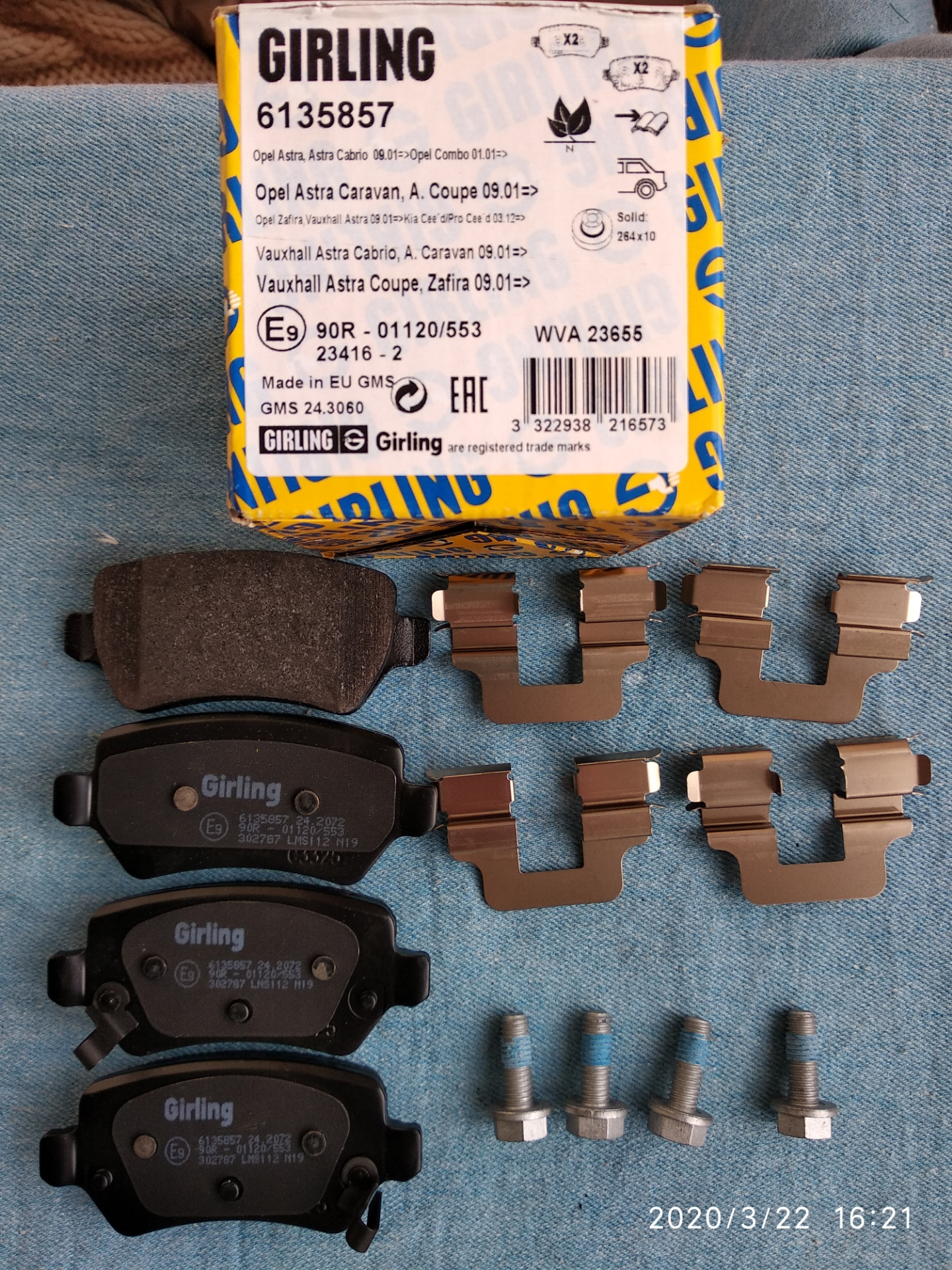

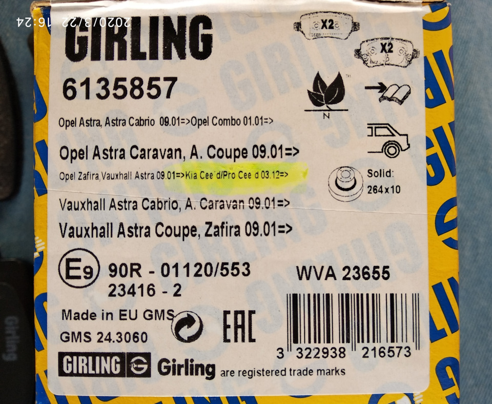

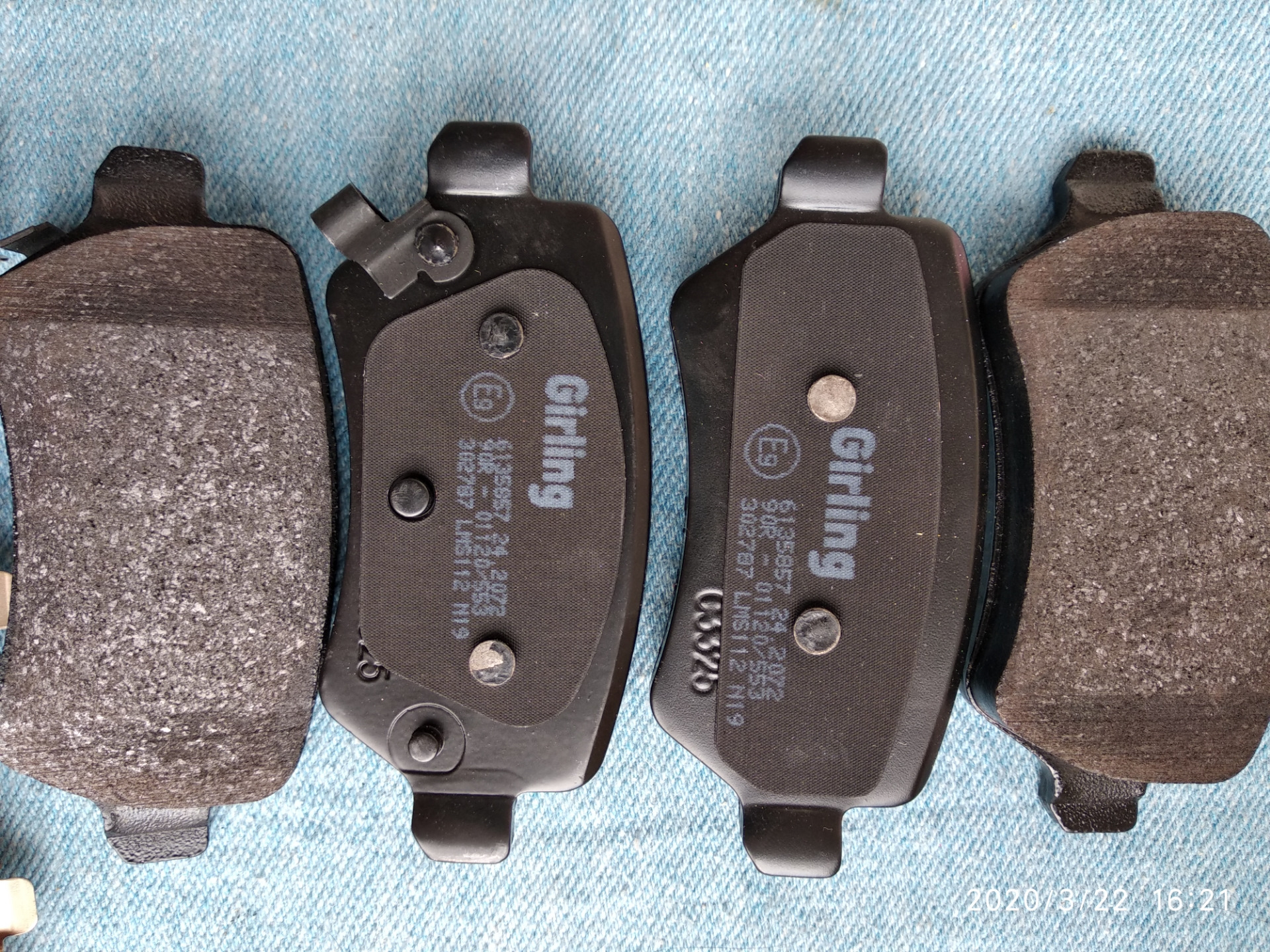

Колодки тоже решил взять Girling 6135857 ( цена на момент покупки 1485₽)
До этого стояли колодки TRW GDB 3585 . они прошли 50 000 и стерлись где то на половину
www.drive2.ru/l/504381443984588884/
Вообще колодками TRW я очень доволен и передними дисками тоже.

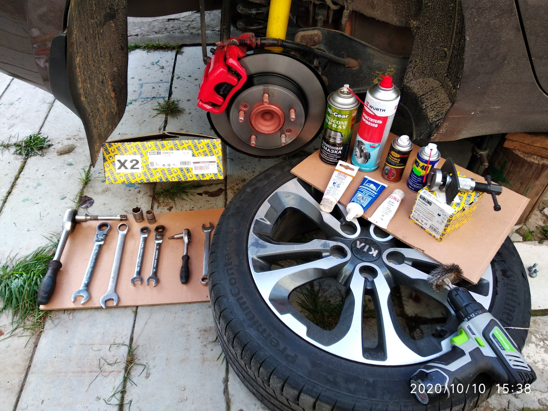

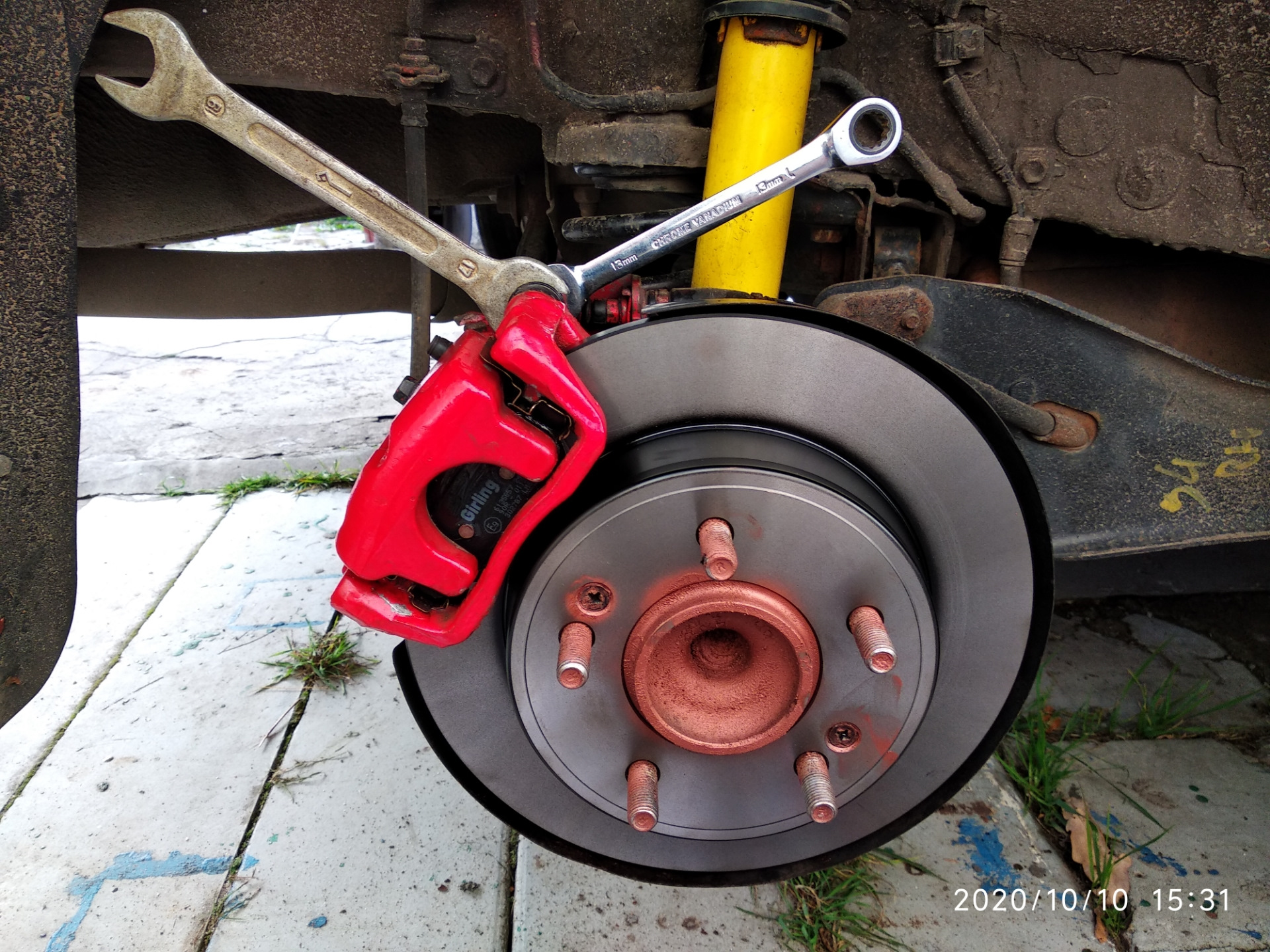

Итак замена:

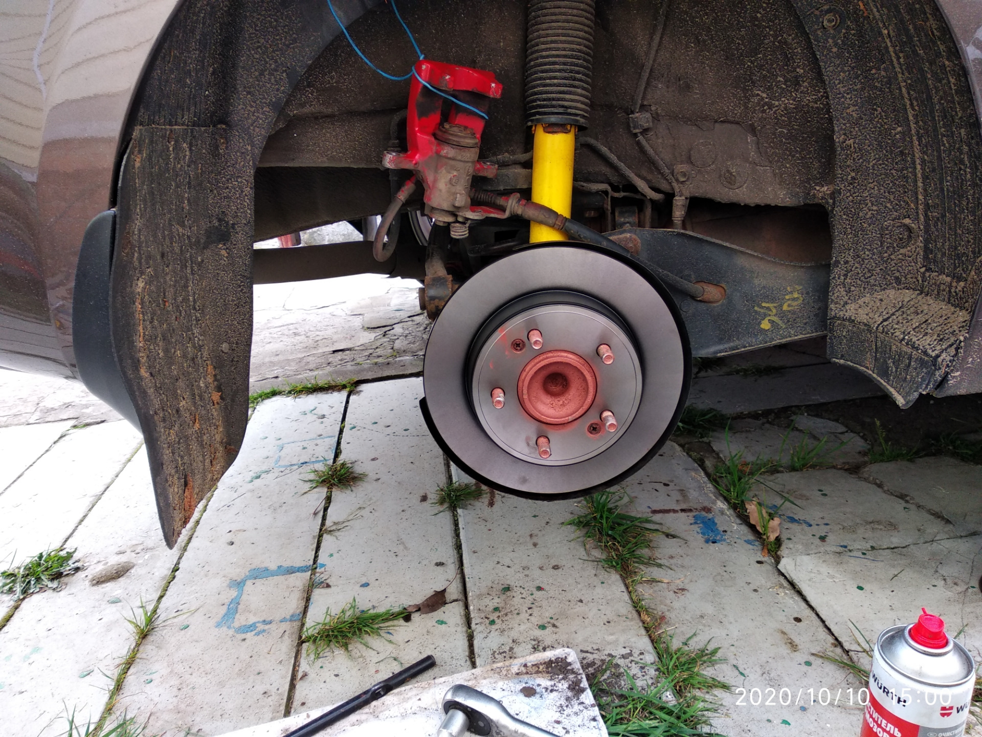

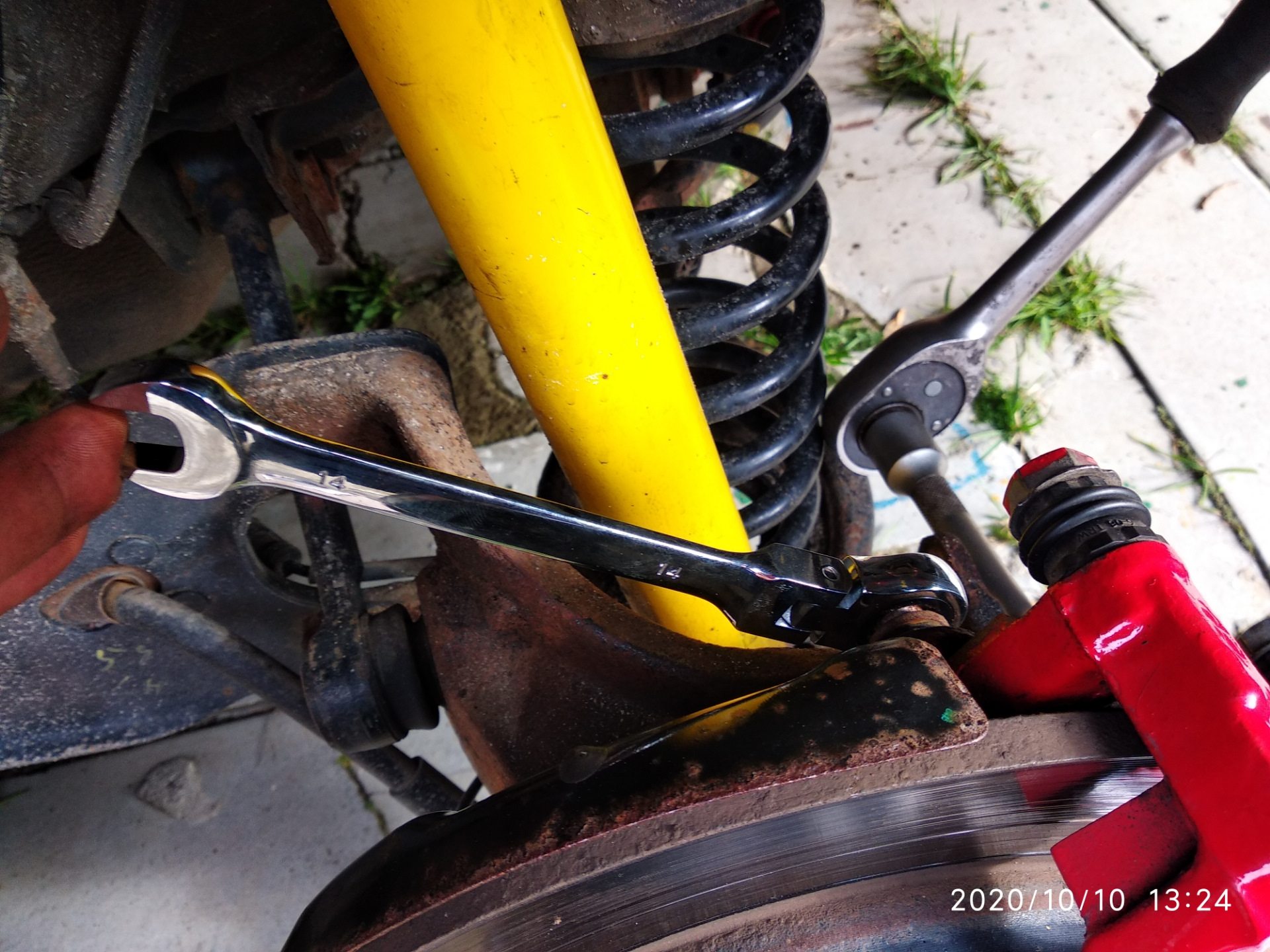

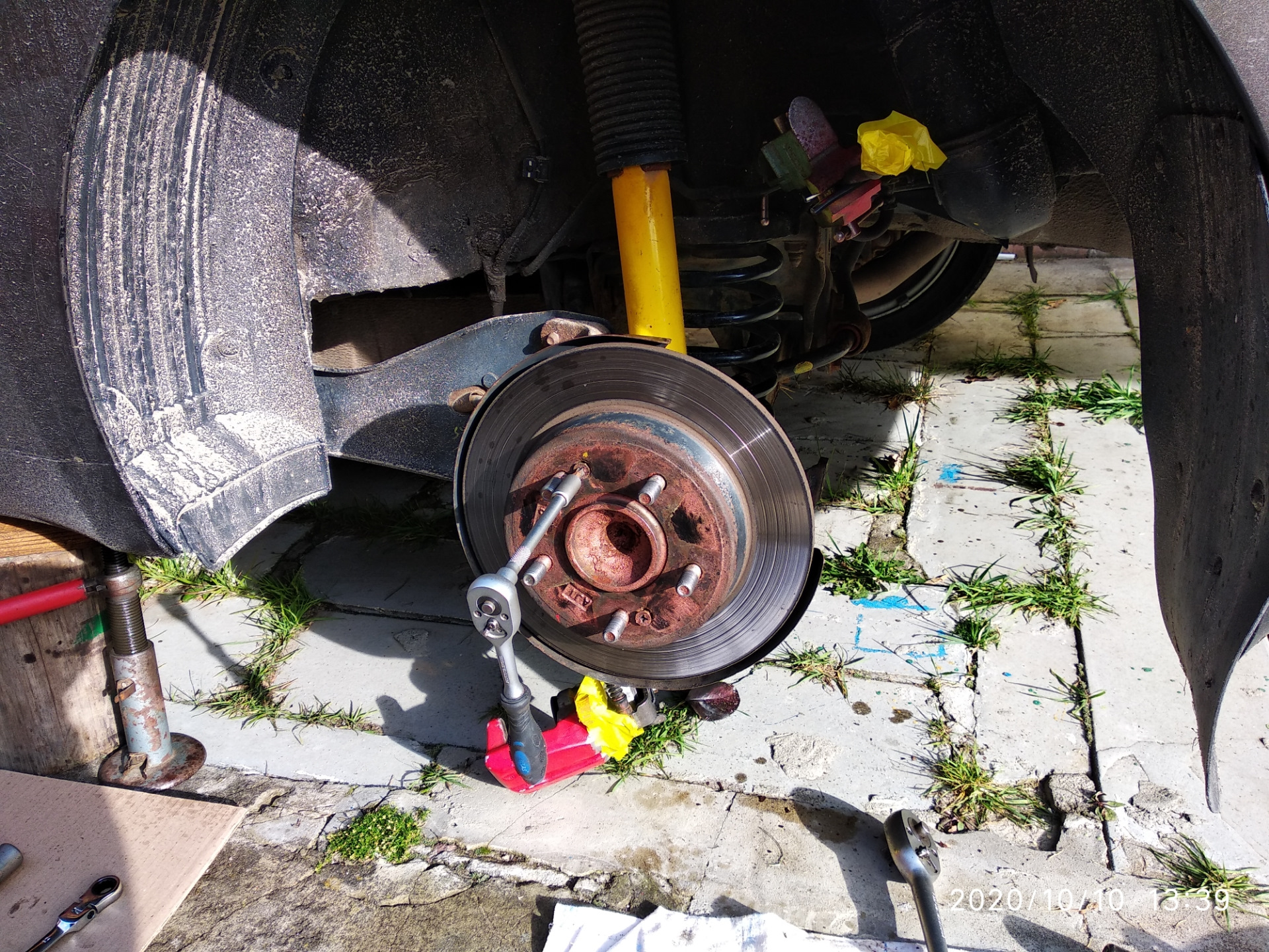

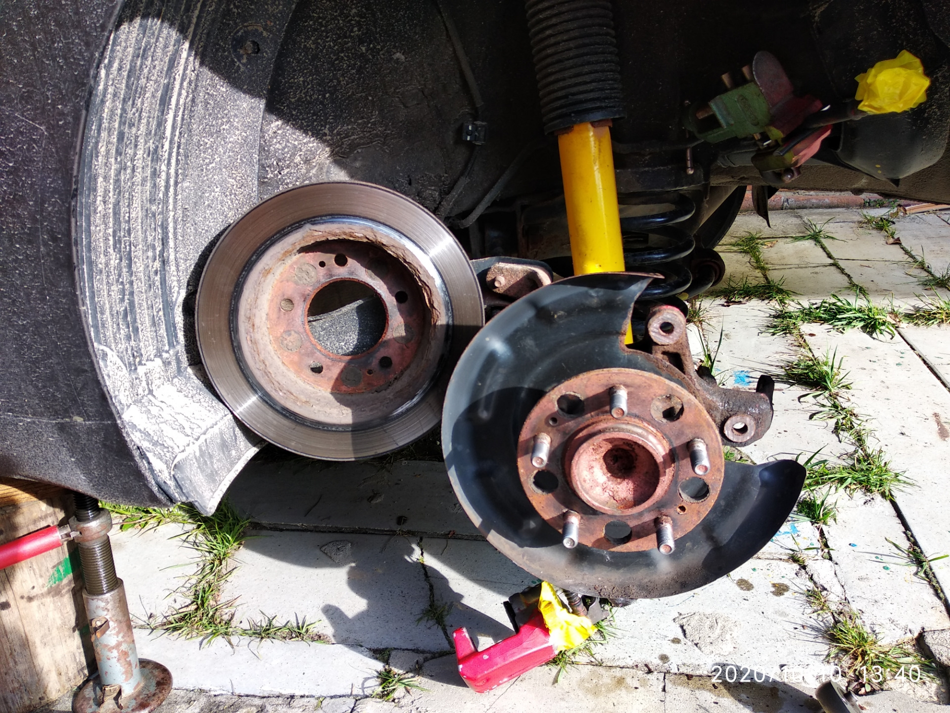

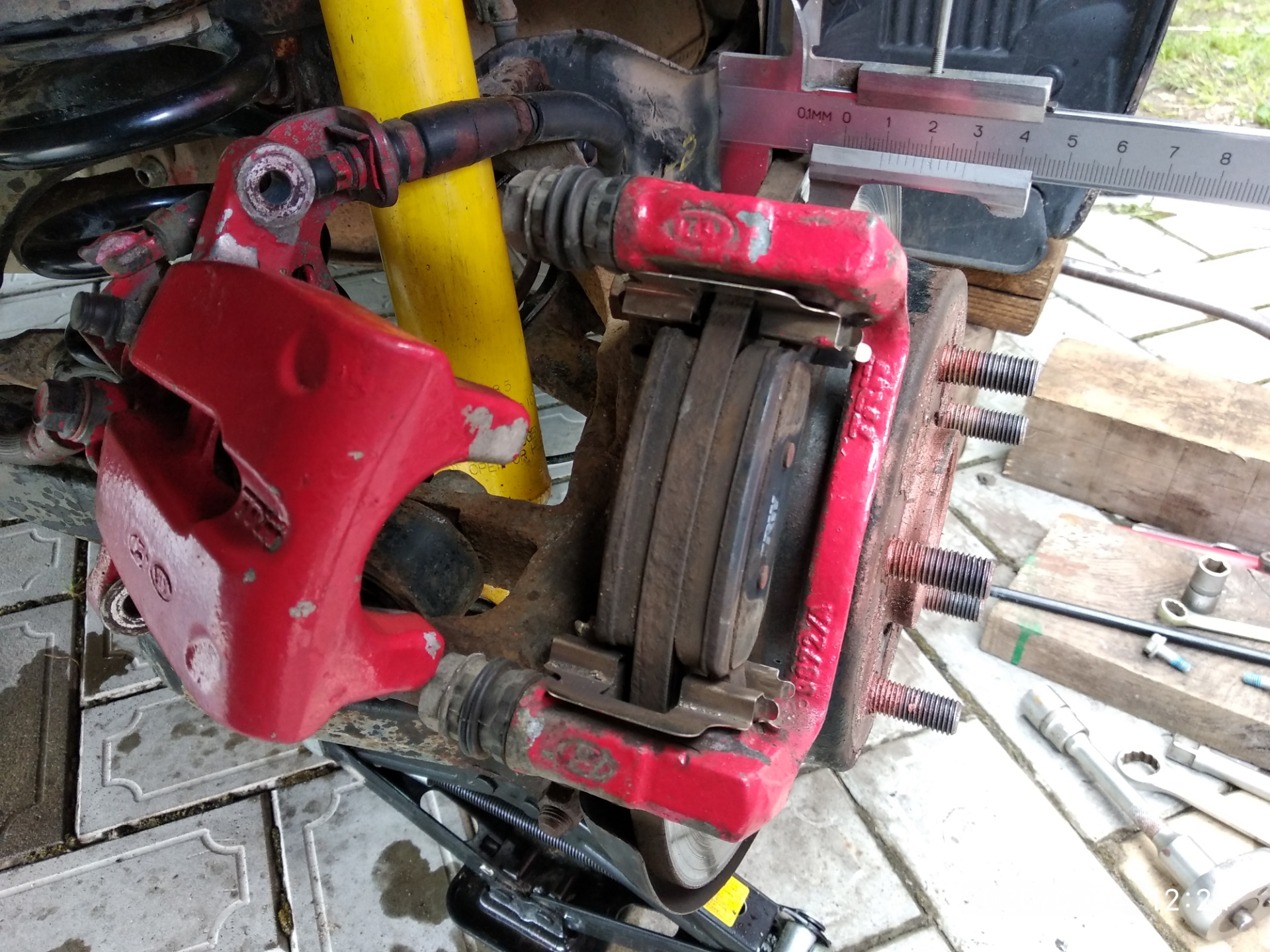

Для замены необходимо застопорить передние колеса башмаками, поддомкратить нужную часть авто, снять колесо.

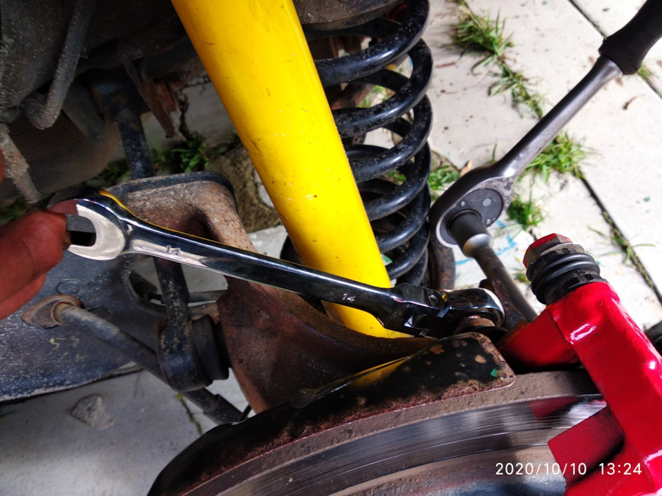

Тонким ключом на 17 удерживаем направляющий палец, а ключом на 13 откручиваем болт от пальца.
Снимаем часть суппорта с поршнем и отводим ее в сторону.

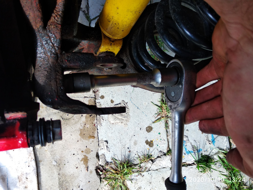

Извлекаем колодки. Ключом на 14 откручиваем верхний болт крепления скобы суппорта.

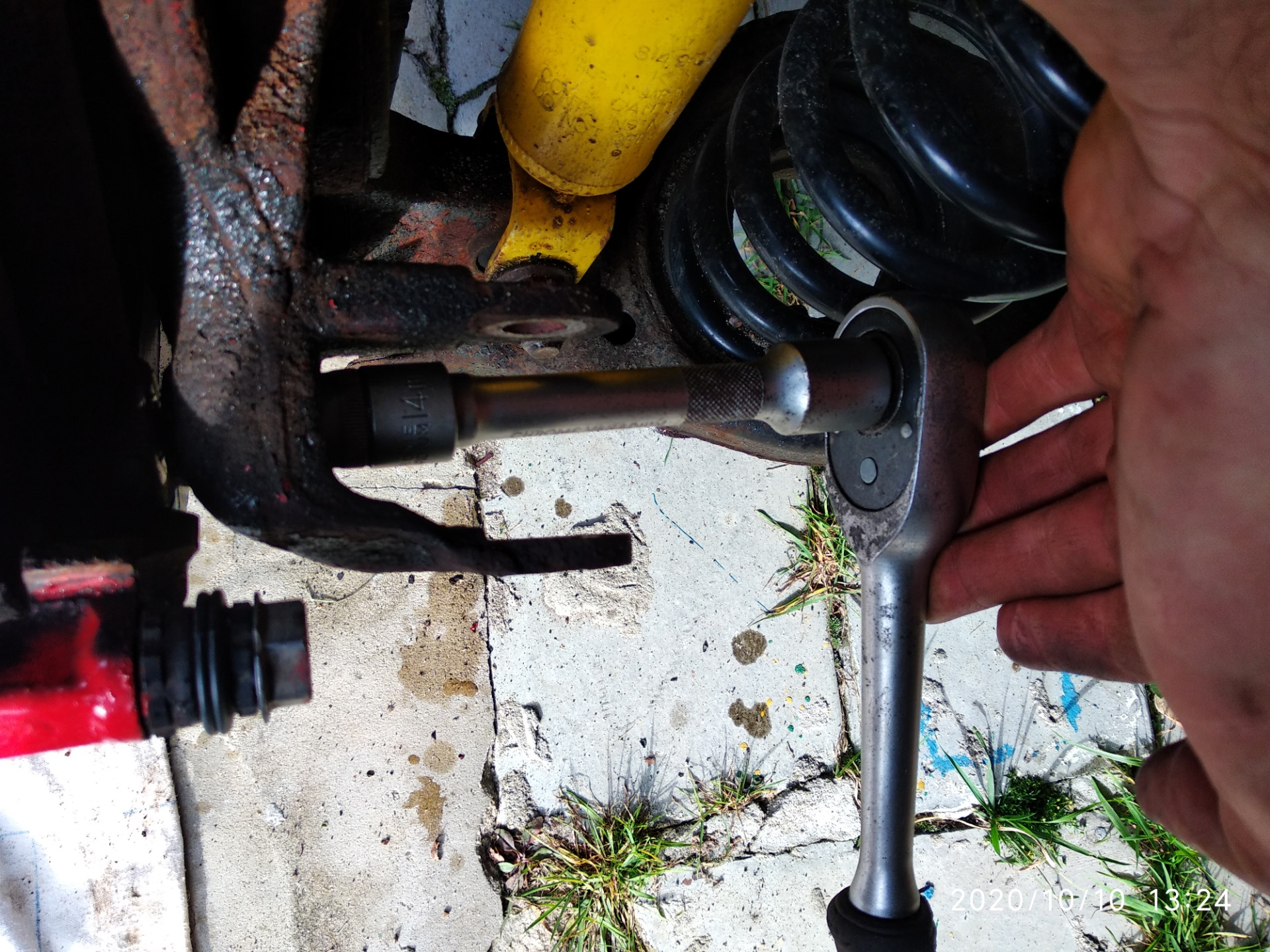

Для откручивания нижнего болта, необходимо открутить болт с гайкой на 19 поперечного рычага ( некоторые умудряются открутить нижний болт скобы гнутыми ключами, без снятия рычага). Отводим рычаг из проушины.

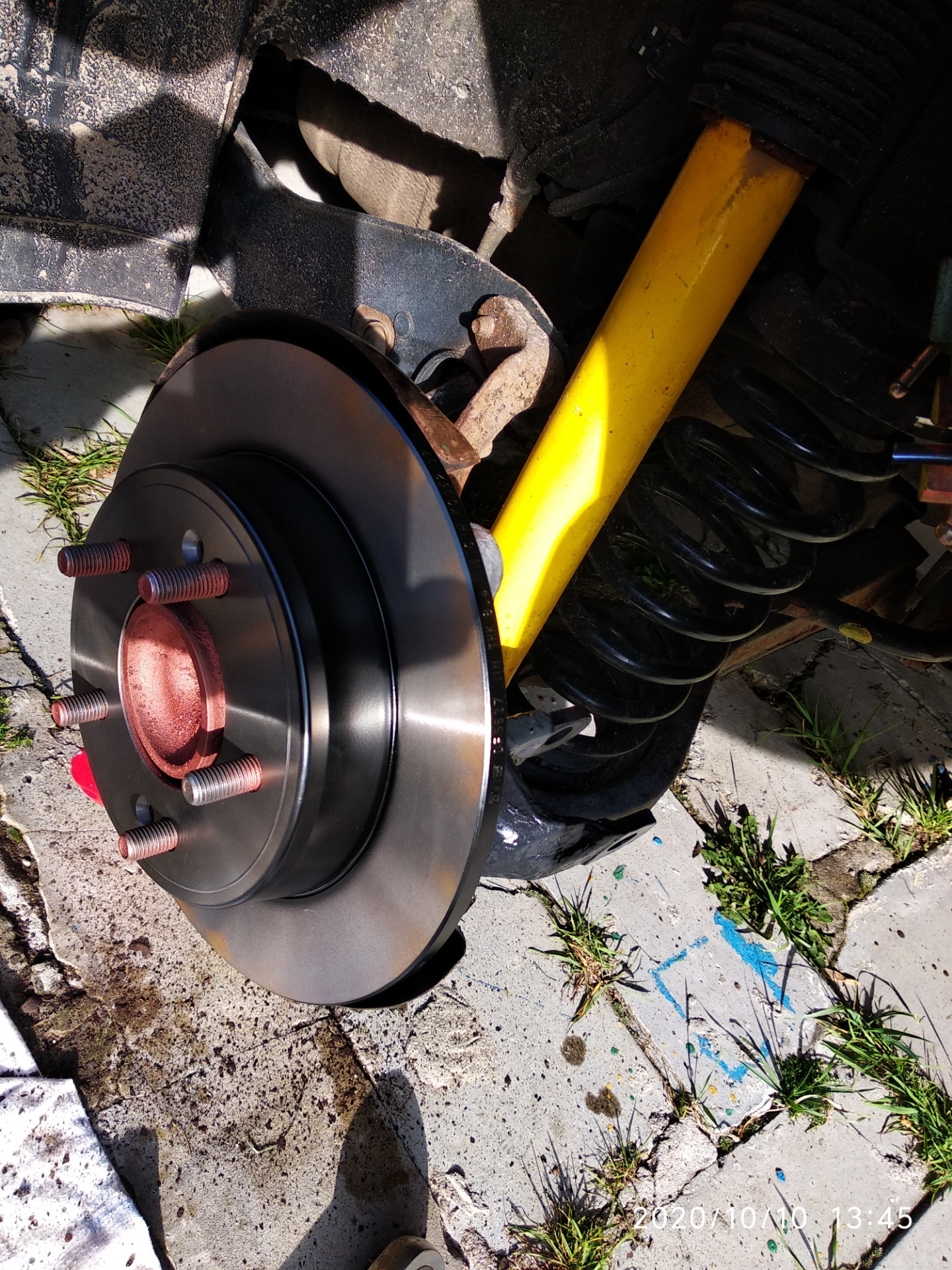

Снимаем скобу . Ответкой "+" или битой PH3 откручиваем два винта крепления тормозного диска к ступице.( У меня все болты смазаны, поэтому открутилось без проблем).
Аккуратно постукиваем молотком по диску и снимаем диск со ступицы ( снялись без проблем, ступицы смазывались ранее при ремонтах керамической пастой).

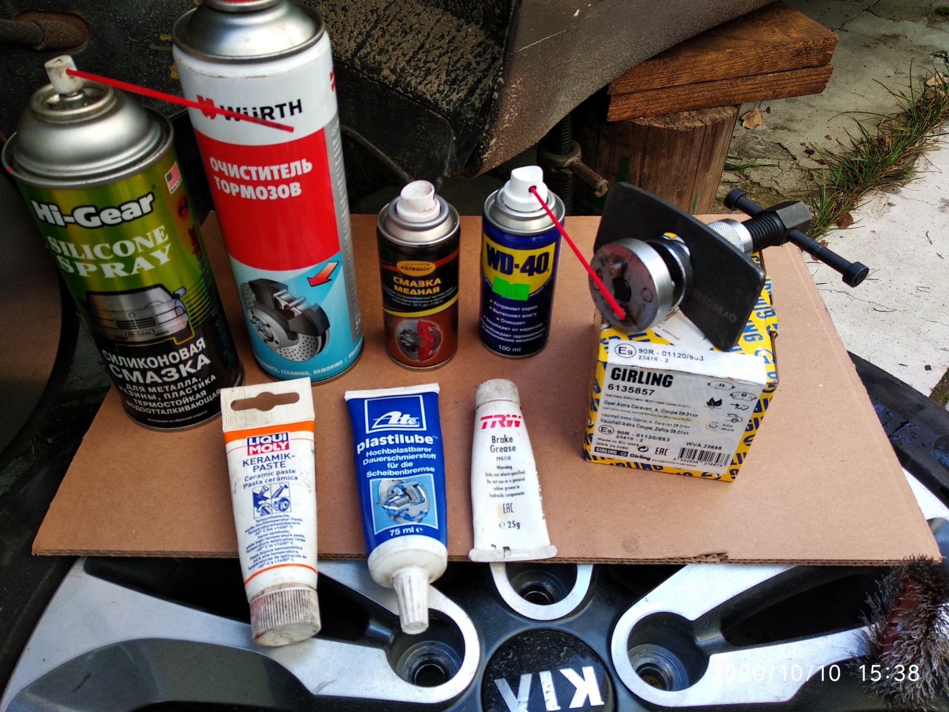

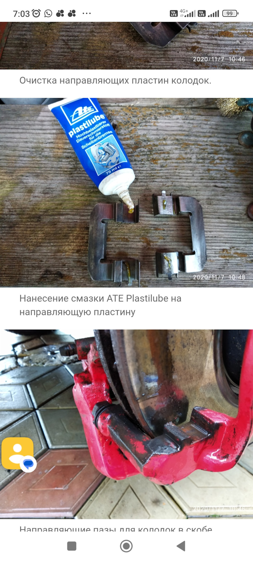

Далее процесс обратной сборки. Там где надо чистим щеткой и смазываем.
Колодцы направляющих пальцев очищаем от старой смазки и наносим новую. Пазы на скобе вычищаем от ржавчины отвёрткой и металлической щеткой и смазываем смазкой ATE.
Ей же на этот раз смазываем пазы под колодки на пластинах и тыльные стороны колодок. Пальцы смажем TRW PFG 110.
тыльную поверхность ПТД медной смазкой.
Болты скобы — керамической пастой.
Резинки ( пыльники) — снаружи спрей силиконовой смазки .

Всем привет!
Вопрос что смазывает:
1. паста Ливки Молли (крепёжные болты суппорта)
2. АТЕ (пальцы суппорта?)
3. ТРВ (пружины колодок?)
Спасибо
Ликви молли — резьбы ( антипригарная паста)
АТЕ ( имено эта, есть другая смазка для внутренних манжет суппорта) посадочные места колодок и пластин.
ТРВ смазка направляющих пальцев суппорта.
www.drive2.ru/l/595196981270309899/
www.drive2.ru/l/574088007284424844/

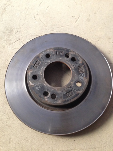

как диски поживают? думаю трв взять на зад, а то оригинал, как всегда, дороговат:)
Отлично, 26000 уже прошли.

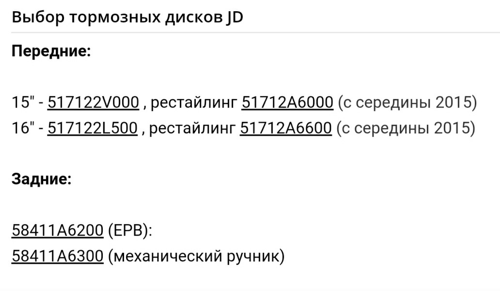

Есть инфа для EPB, где номера искать? Как аналоги не выдают
Забивает в поиске любого магазина запчастей артикул оригинала и смотришь аналоги
58411A6200
DonVinni
Вот в записи задние брембо для EPB
www.drive2.ru/l/535454742097167957/
Это видел, хочу girling найти диски и колодки
Привет. Нашел в итоге ?
нет, цена на них не оправданно выросла

Добрый день! Можно спросить отзыв, как диски? На замену перед и зад требуются уже, а про эти слышал не раз, по цене вроде не кусаются, а как по качеству? Kia ceed jd 12 года у меня, Спасибо за ранее!)
Отлично, мне нравятся, в отличии от оригинала торец почти не ржавеет, нет окалины на передних ТД.

Недавно была дискуссия о долговечности ЗТД в зависимости от наличия/отсутствия системы стабилизации, кто-то с пеной у рта доказывал что если стабилизация есть, диски быстрее уходят. А тут вон оно что- целый мм остался, а пробег за полторы сотни
Кстати, не рано ли поменял- почти мм остался, еще комплект колодок можно было катать, кмк.
Ну можно было ещё 50 т км откататься на них но, диски уже лежели и ждали своего часа, да и поверхность старых была в рисках …

По твоему опыты трв или гирлинг ? Есть существенная разница между ними?
Разницы не заметил, одинаковые.

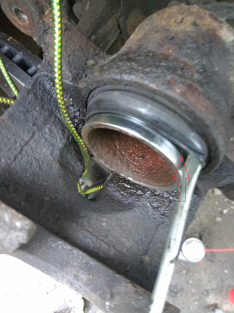

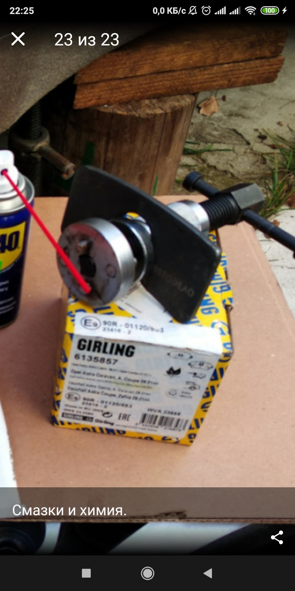

Чем и как поршень заталкивал?
Сначала натянул пыльник на поршень и сдвинул его вниз поршня, чтобы юбка свисала. Кольцо юбки вставил в паз в цилиндре и аккуратно руками начал давить вниз и проворачивать. Потом поставил приспособление и им выкрутил.
Ясно. Спасибо
SER767
Как думаешь без этого ключа сложно будет сдавить поршень?
Многие вкручивают ключом от болгарки…

спереди диски трв колодки гирлинг, зад диски гирлинг( по факту ТРВ) колодки гирлинг.
