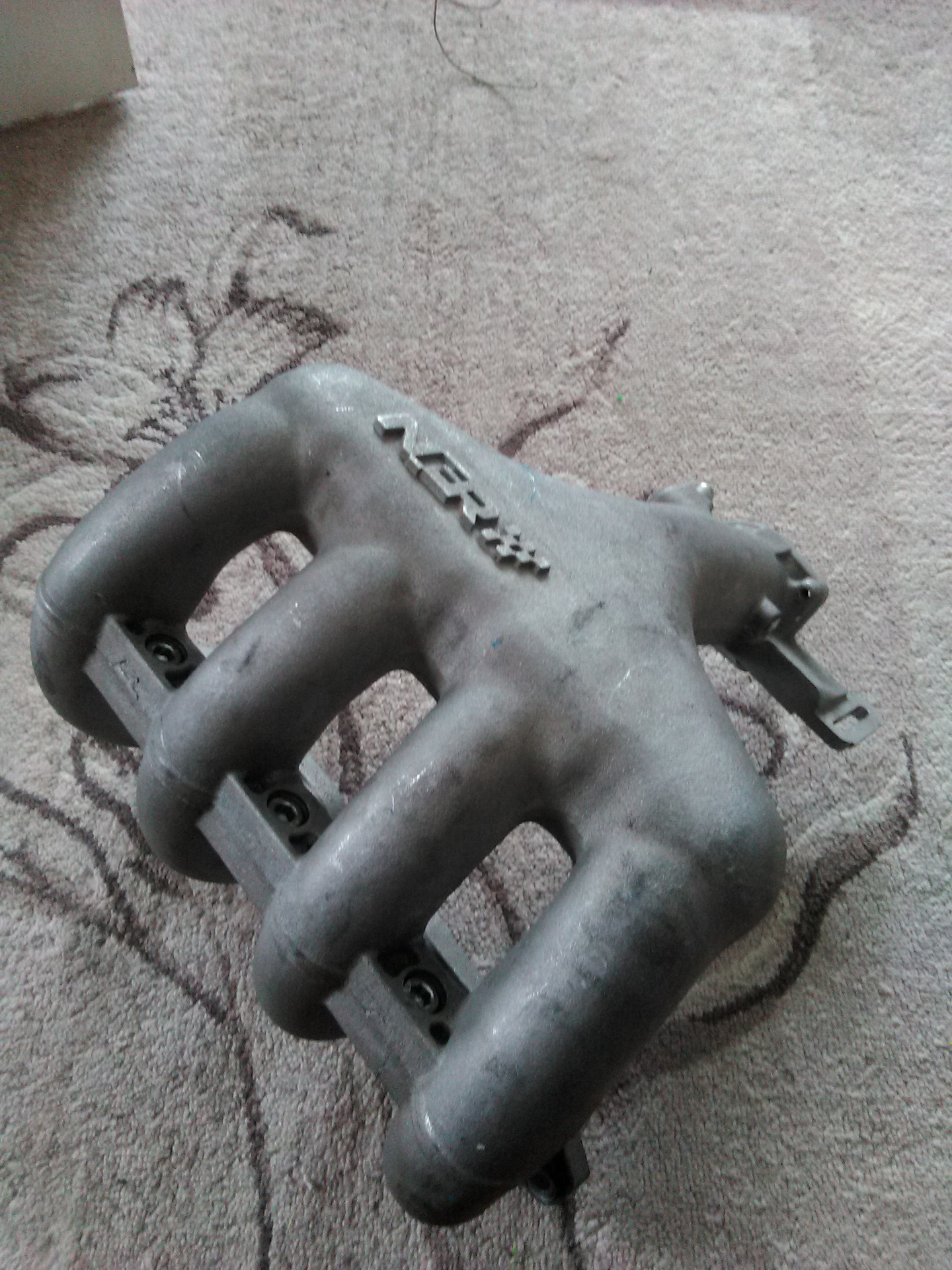

А что получится. Рес верховой. Не для города. Под него надо короткую пару. Едет после 6тыс. Я его продувал в сравнении от х рея.
Глянем, заслонку прикроем, хрей точно не едет.
Х-рэй не едет в сравнении с чем? М-пауэр лучше или хуже х-рэя интересно?
одинаковые, только мповер сполшной геморой, подсосы нескончаемые
А в чём минус х-рэя? В том, что он кончается на 7 тысяч оборотов и дальше не едет? И какие ощущения от нфр после х-рэя?
нфр гонка, а хрей троллейбус, как то так. Кончается на 6
А что с низами, кстати? На нфр они просели или такие же, как на х-рэй?
просели
Это реплика или оригинал?
Оригинал
Люминь?
Да

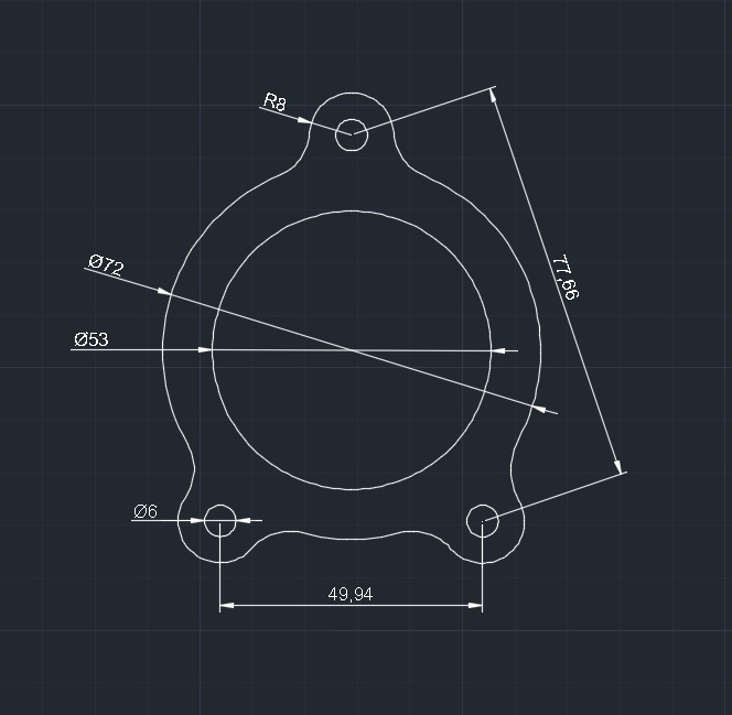

А фланец зачем?
www.drive2.ru/l/467038730570432954/
Вот я и спрашиваю: Зачем фланец, проще купить ресивер NFR.
А если купил такой ресивер и у тебя заслонка электронная делфи четыремя болтами крепится или вообще мех дроссель?
Мне кажется, я дал ответ на этот вопрос в своём коменте?
Нет не проще! Под делфи заслонку нет такого ресивера!
Не увидел на чертеже отверстия под четвертый болт?
Это фланец к этому ресиверу, а к моему по ссылке что прилагал
П***** какой то!
А чего п*****? Лазер режет, все красиво) или предлагаешь на январь все заменить?
Разборный? Стыки соосны?
разборный, сгонять за ключами? разобрать?
Ну я проверил бы стык. Практически любой тюнинг требует доработки напильником:)
не думаю что спортсмены не доработали, рес же бу
alexei2878225
я думаю у этого уже все нормально сделано, стоял на гоночной машине
