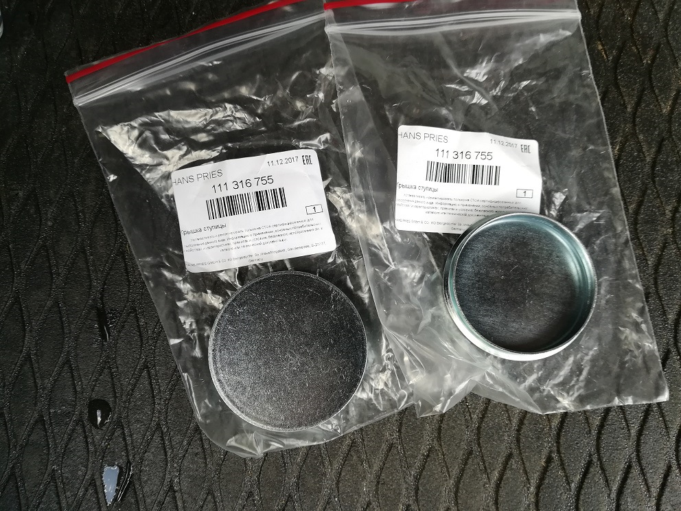

Немного не понятен подход инженеров VW — задняя ступица колеса закрыта крышкой, а передняя нет…
При покупке авто сразу не обратил внимание на этот факт, так как стояли колпаки, увидел при сезонной смене шин и решил устранить эту непонятку.
Для этих целей было приобретено:
1. Крышки ступицы колеса заднего — диаметр под крышку у передней и задней ступицы одинаковый. Оригинальный номер 1J0 501 249 C, я заказывал аналог HANS PRIES/TOPRAN № 111316755. Брал в AUTODOC — 90 рублей за штуку.
2. Очиститель от ржавчины "No rust fast effect", LAVR LN1434. Брал в EMEX — 89 рублей.
3. Аэрозольная белая литиевая смазка 3ton ТС-523. Брал в AUTODOC — 119 рублей.
4. Губка для мытья посуды и Губка металлическая из хоз. магазина, жена покупала для хоз.нужд, ценника не знаю — пусть будет еще 150 рублей.

Так то не только вид, но и защита. На первом фото видно что за 2 года эксплуатации появилась коррозия…
Мне кажется фигня это)))заглушка все равно пропускает влагу
Под заглушкой консистентная смазка она должна помешать влаге воздействовать на металл.
Это если ты сам туда зальёшь))))а так там нет никаких смазок))
А я ее туда напшикал :-)
