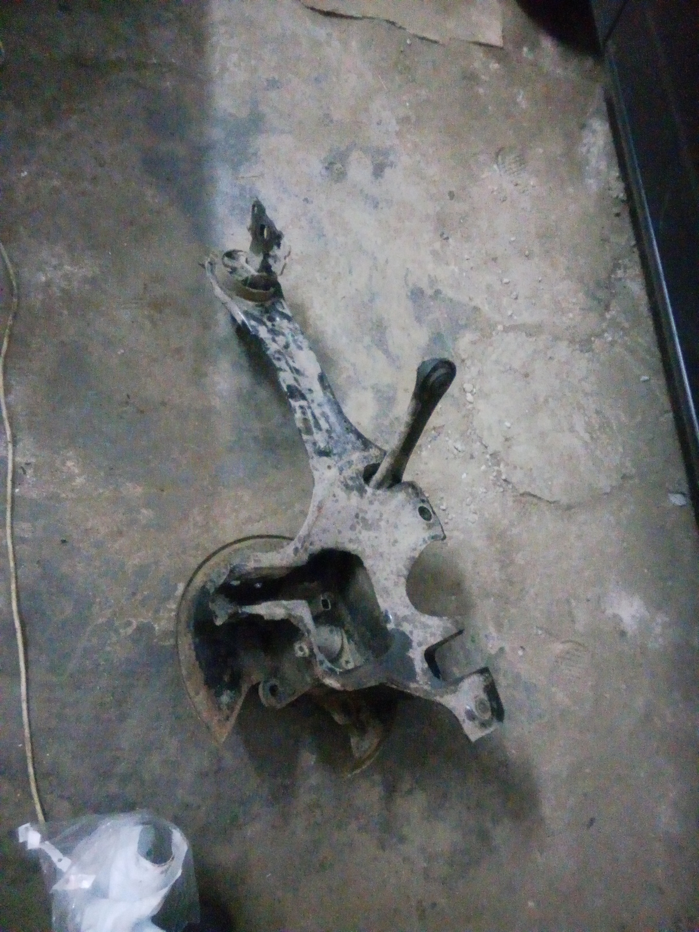

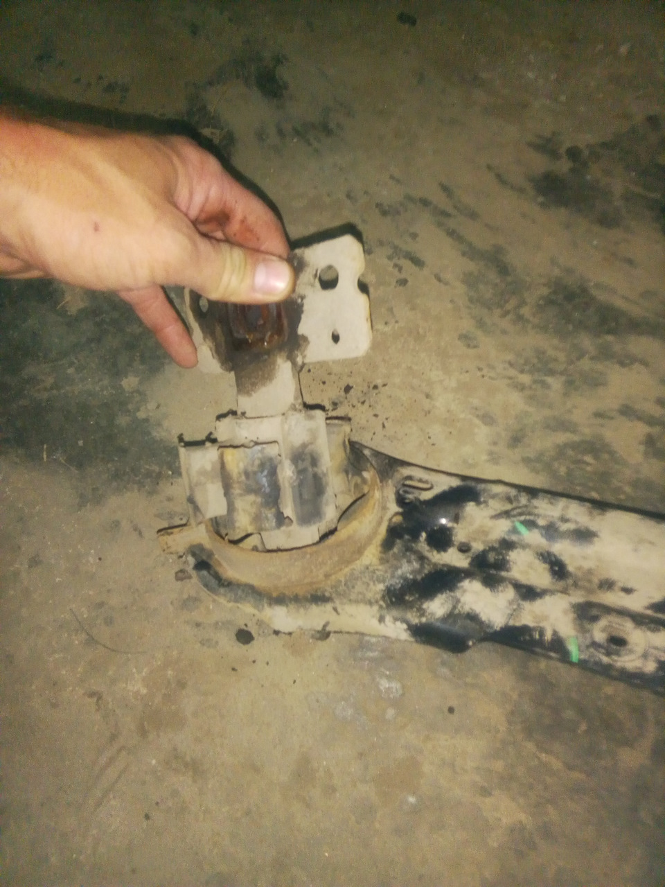

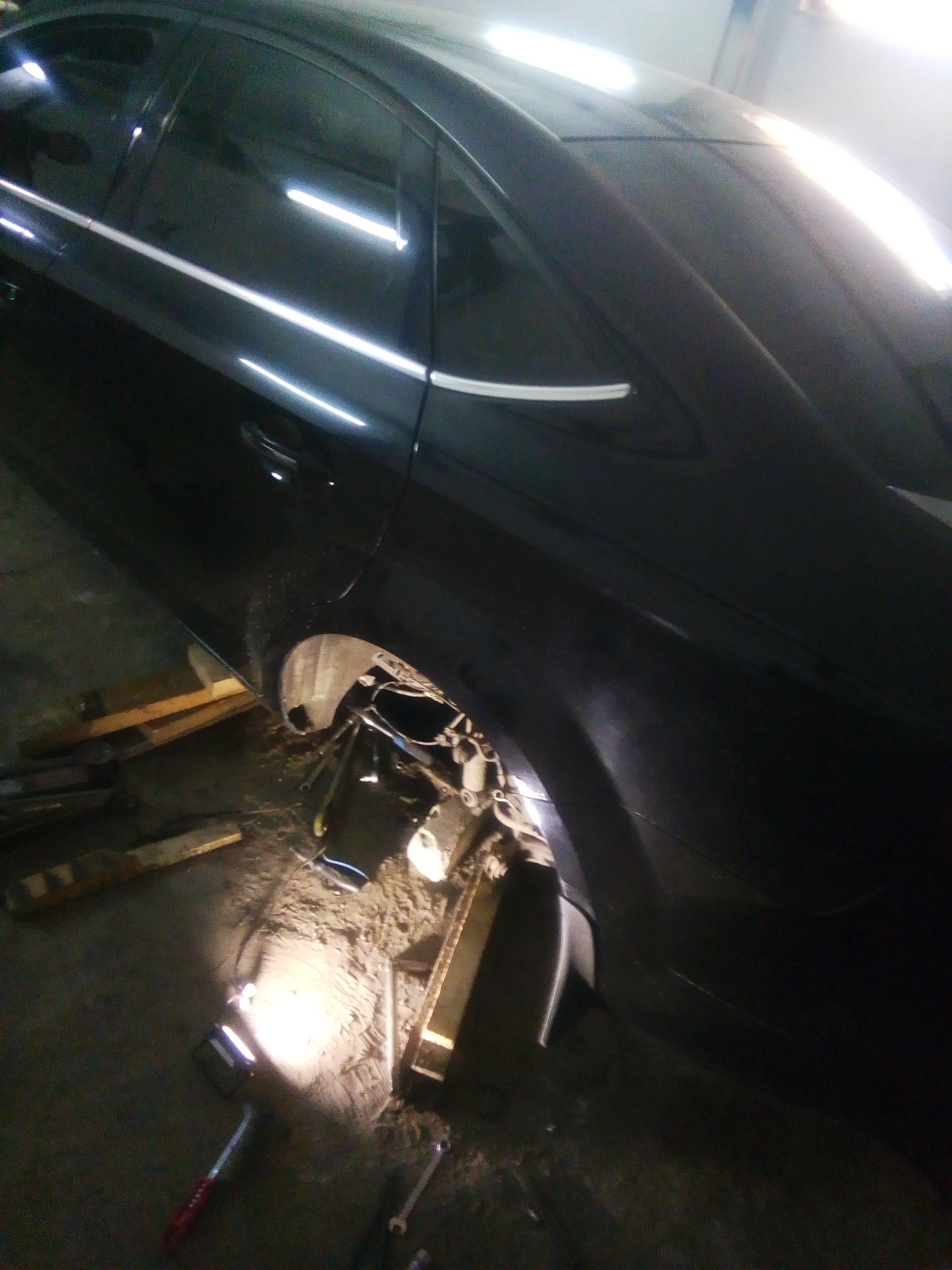

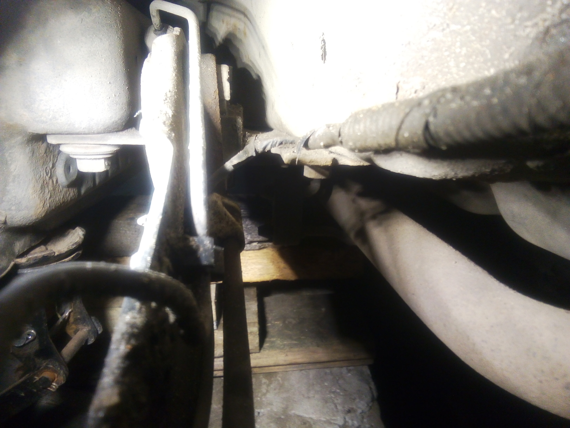

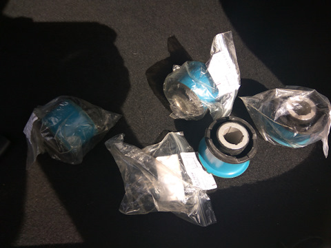

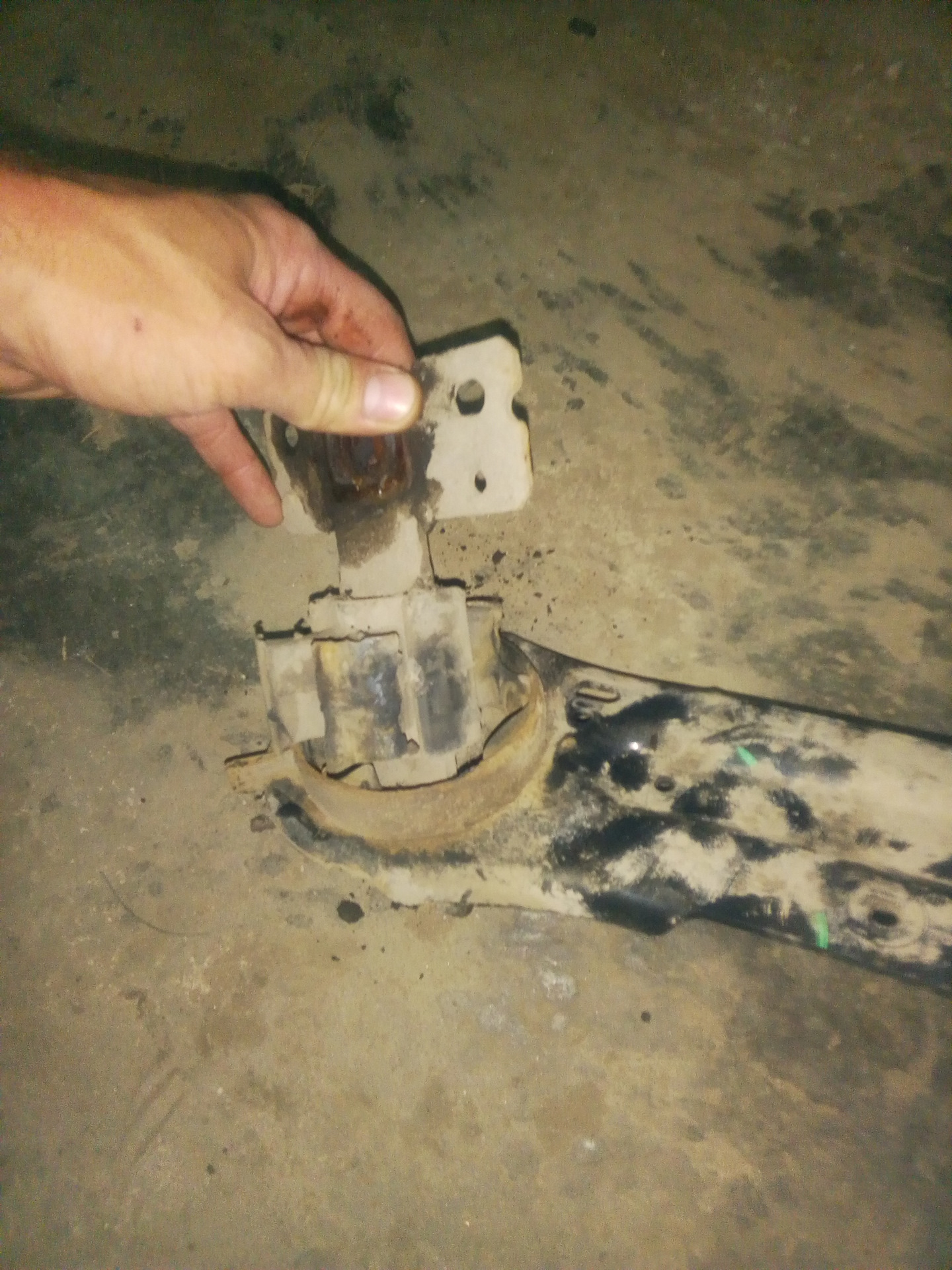

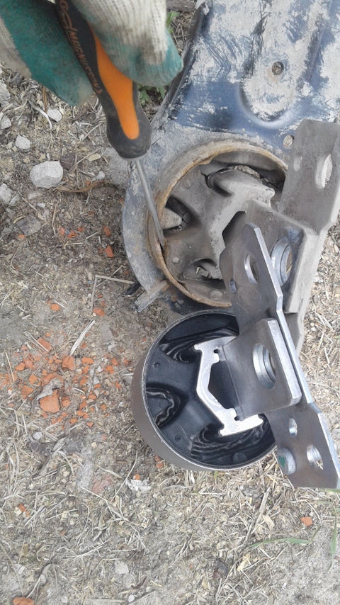

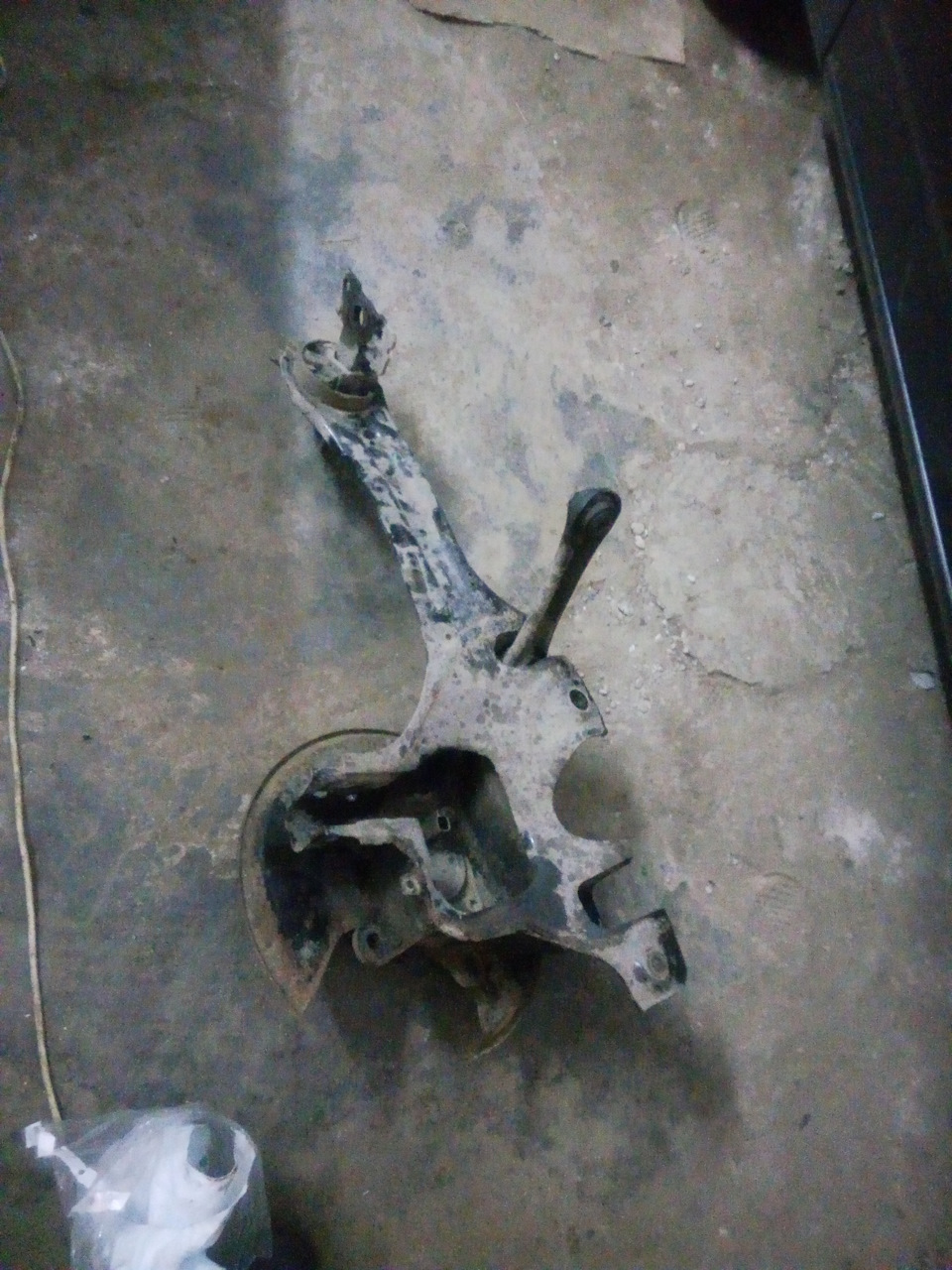

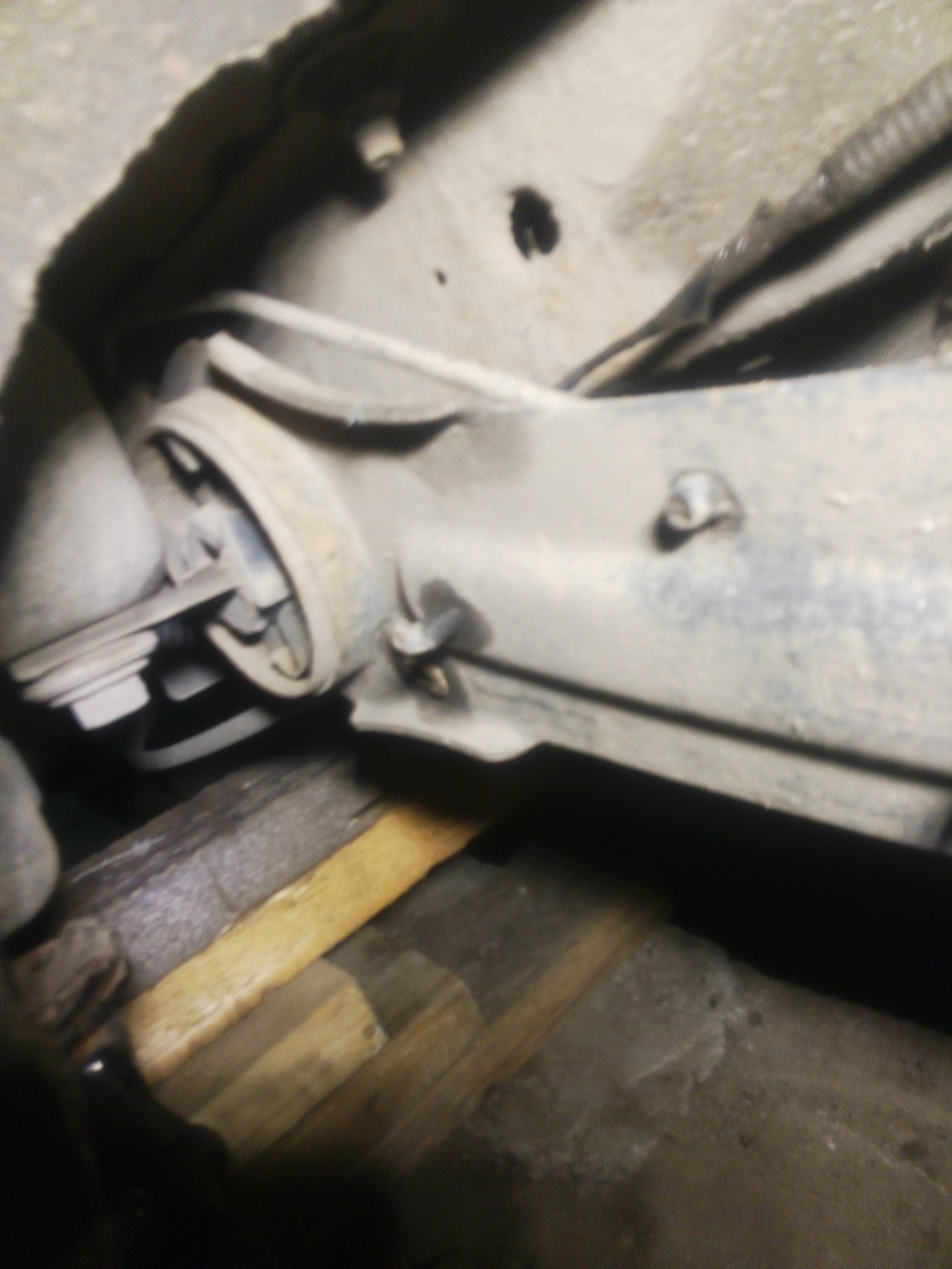

Доездился до такой степени, что рычаг сместился в бок.Когда обнаружил был слегка в шоке.Машину сразу в бокс и раскидывать.делал сам на яме.А с перепресовкой пришлось ехать к другу у которого есть гидравлический пресс(разумеестя с пивасом и рыбкой)Сайлентблоки фиры lemforder-1500 р за шт.

А новый вместо старого по каким-то меткам запресовывается? Чтоб рычаг в нужном положении то был?
конечно.иначе он быстро износится.как старые стоят отмечаем и выпресовываем
