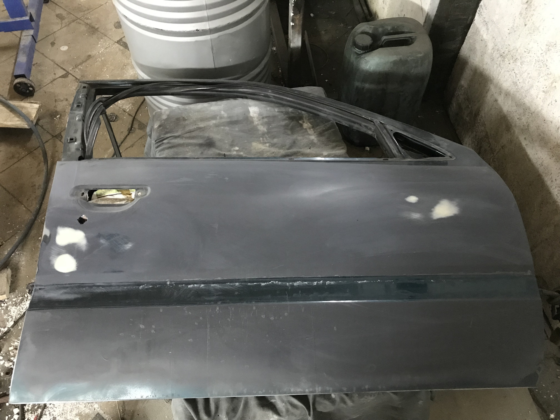

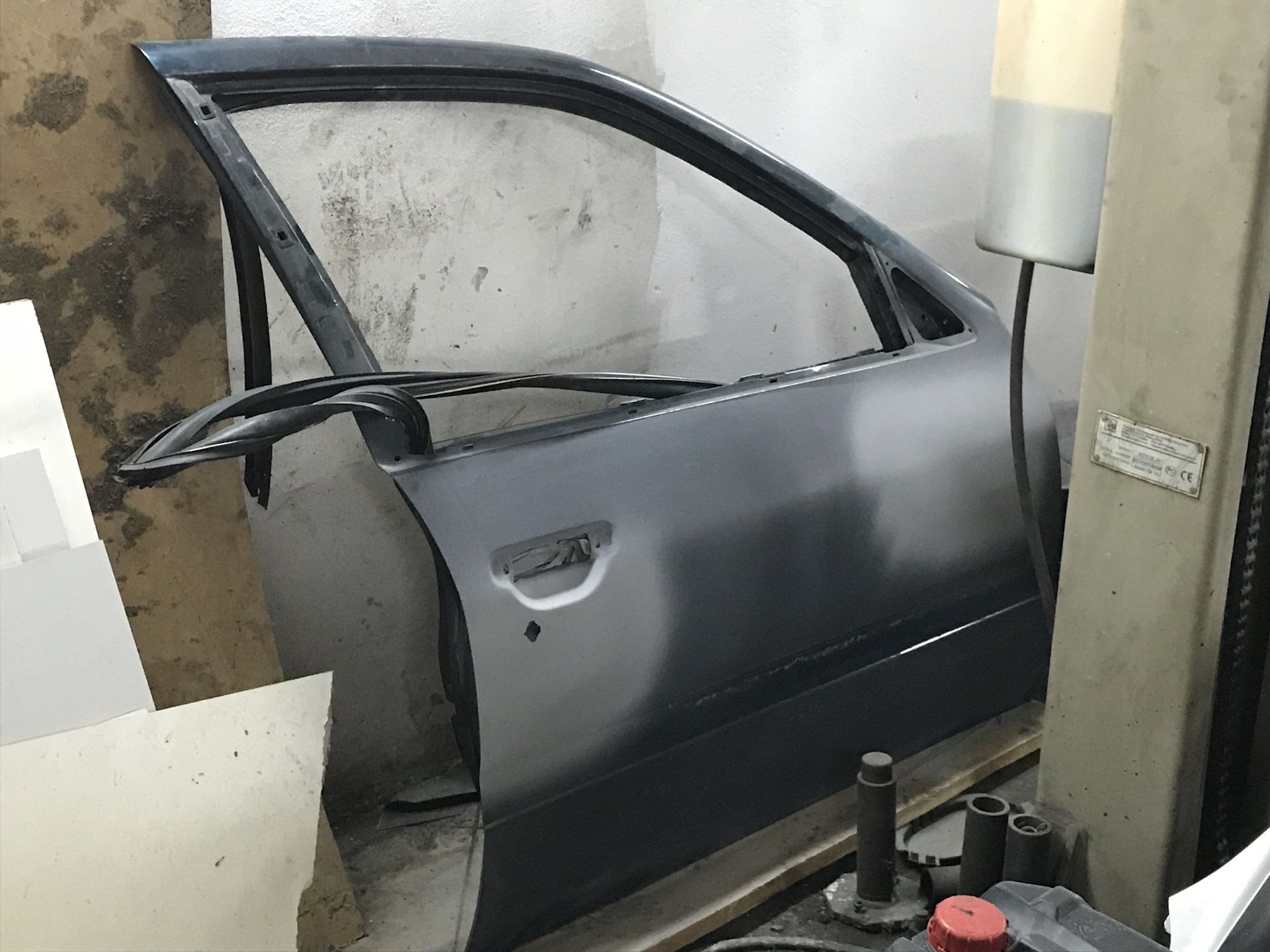

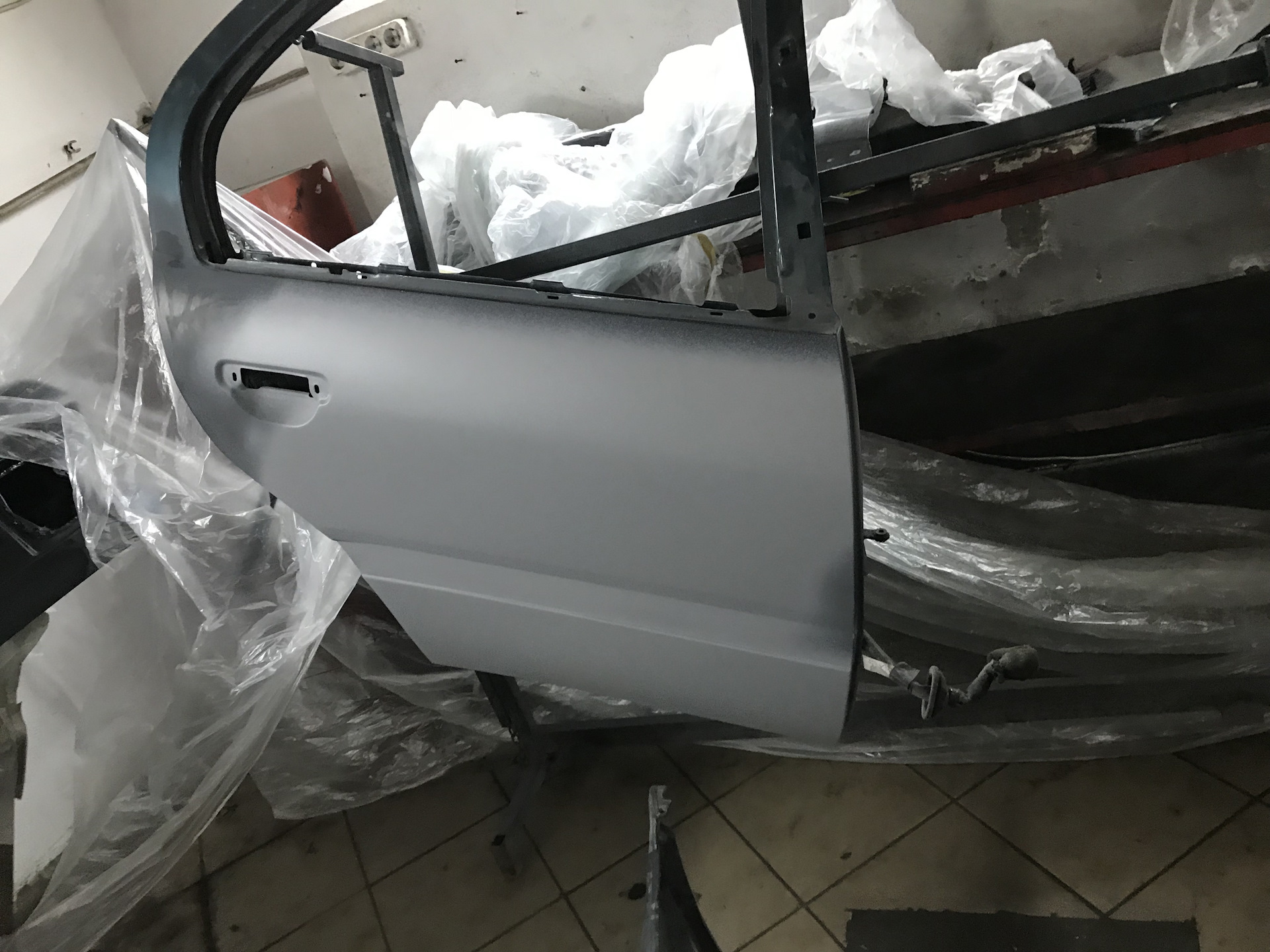

Сегодня будет мало фотографий, в прошлой записи писал про субботу и полный покрас всего, но как обычно это бывает, планы не сошлись с результатом, и мы немного подзадержались, все потому что по правой стороне, которая была подготовлена три года назад, было выявлено очень много косяков, хотя изначально планировалось вообще ее не трогать, но так как уже решили делать по человечески, пришлось доработать двери, и нашли еще на переднем правом крыле изъян у молдинга.

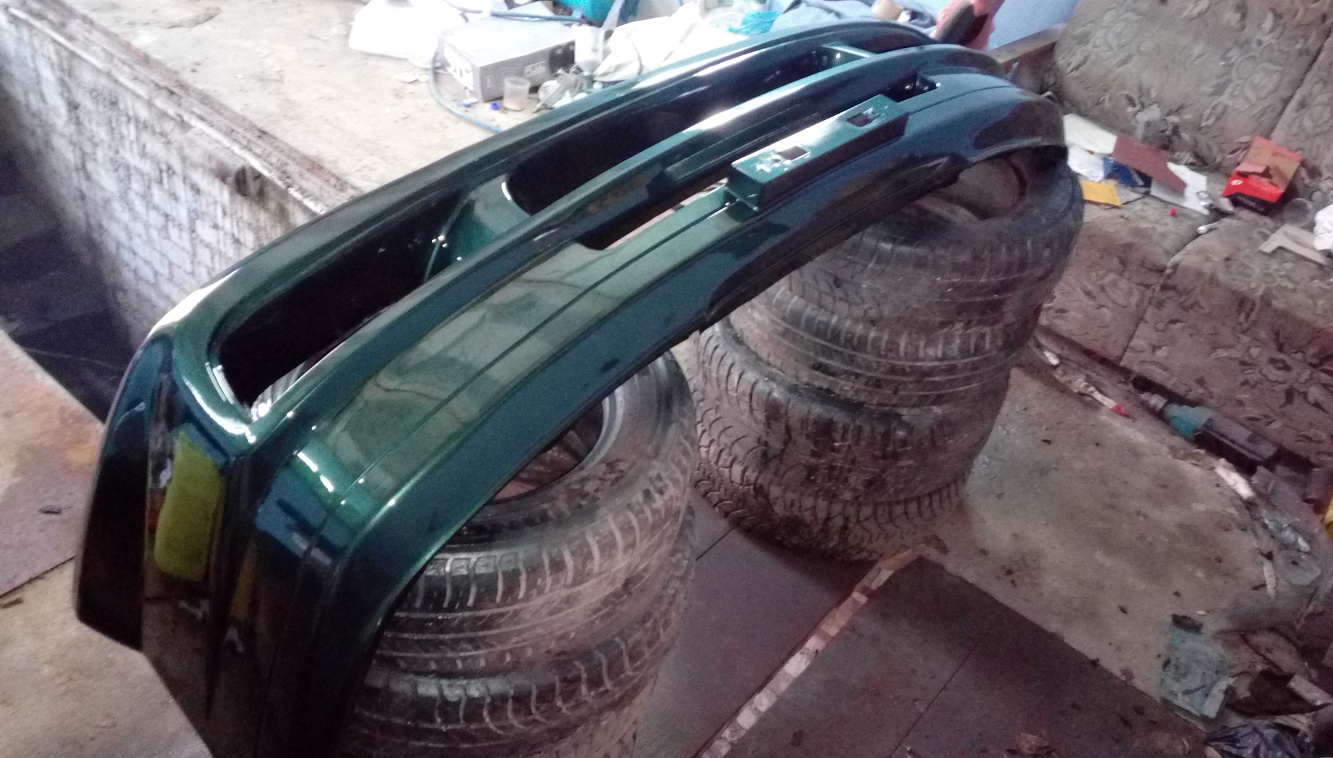

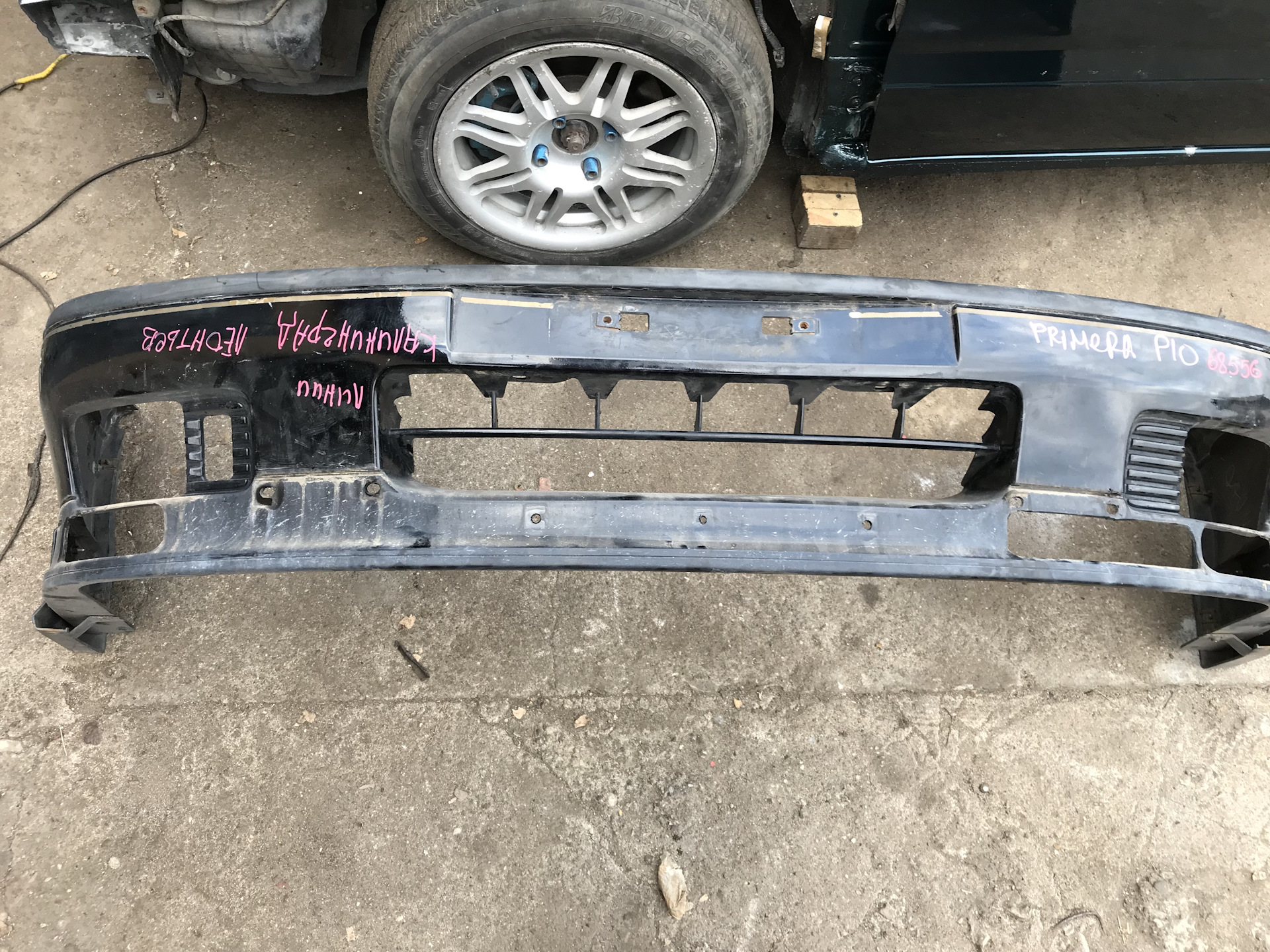

Очень долго думал над установкой переднего бампера с губой Autech, надо было довольно глобально перенести интеркуллер, иначе он мешал нормальной установке бампера и губы. Изначально не хотел ставить, думая обойтись стоковым eGT, но по мере придания цвета машине, я понимал, что если уж делать, то все сразу. Поэтому соберем уже можно сказать конечный внешний вид авто, других каких то глобальных изменений вряд ли предвидится.

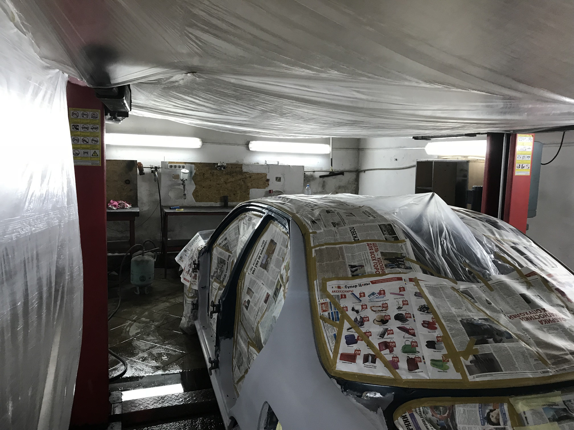

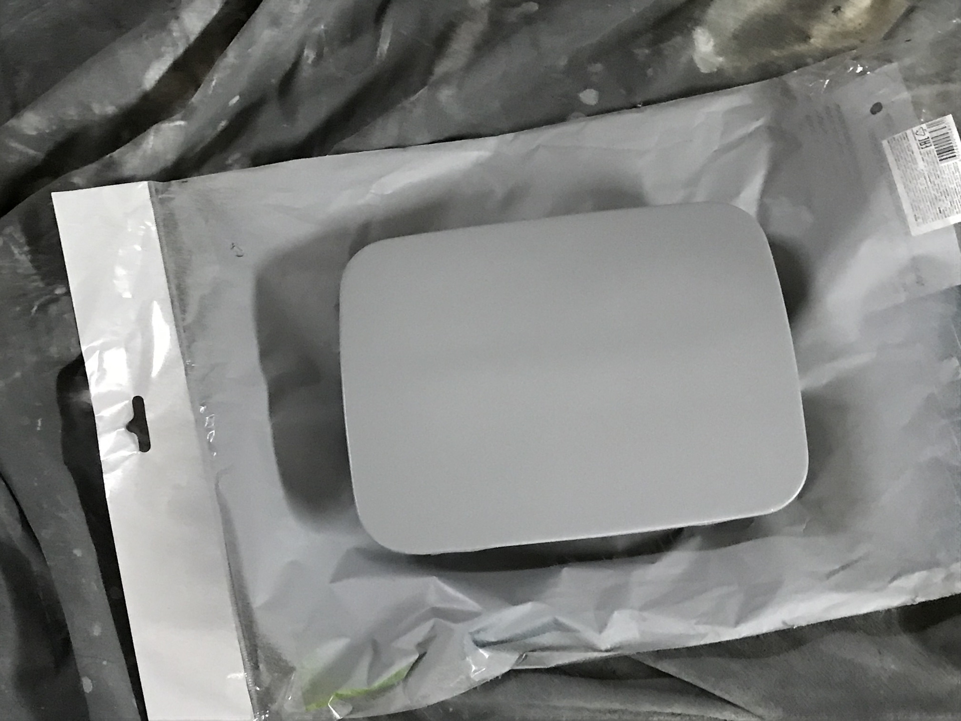

Вот так выглядела наша "камера", итог вышел достаточно неплохой, я ожидал худшего от гаражной покраски, но об этом в следующих записях.

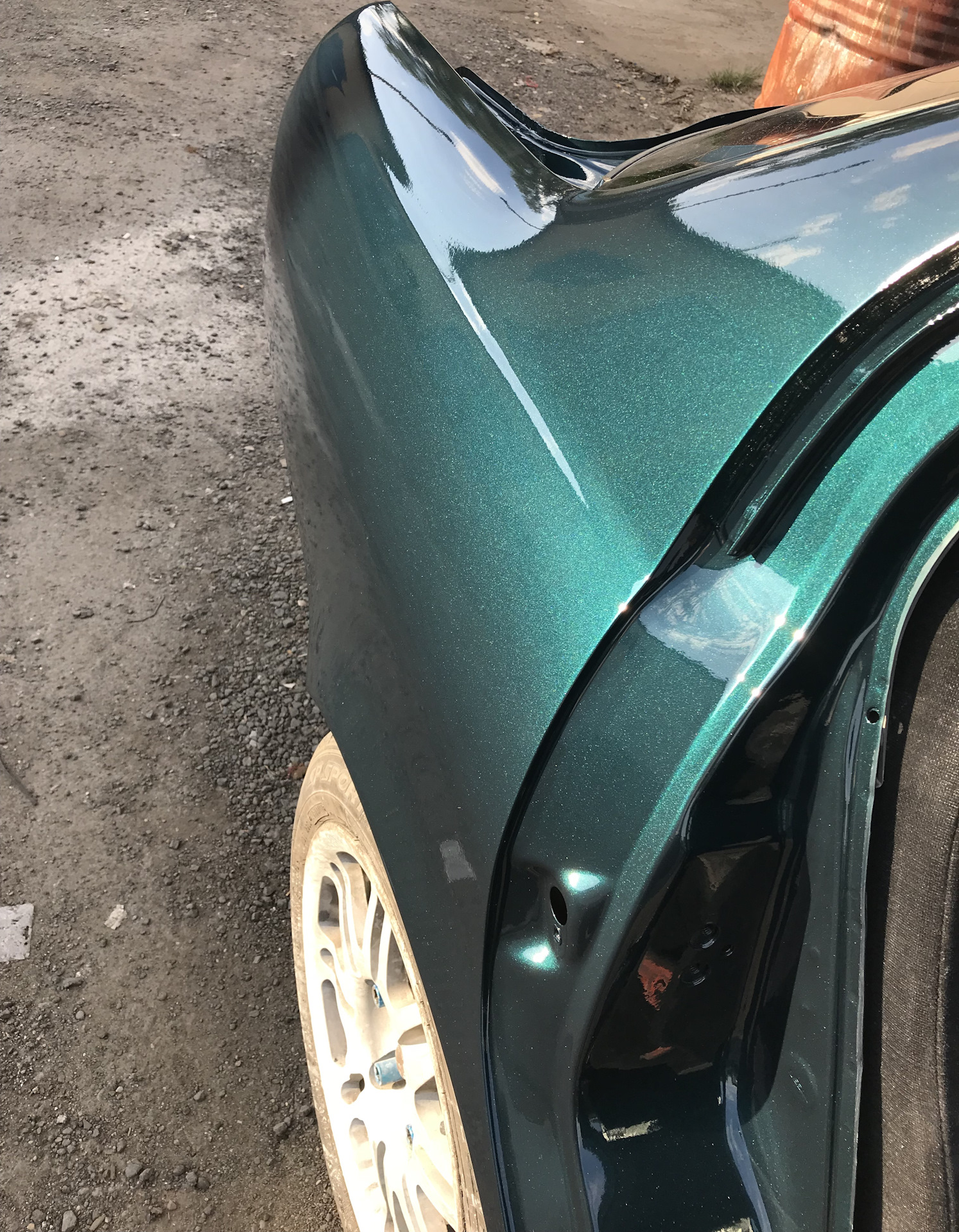

Не изменяя традициям, покажу частичку того, что получилось, на солнце он просто прекрасен.

полироваться будет машина ?
да, месяц где то поезжу так, потом под вышкуривание и полировку
это же все таки гаражная покраска, поэтому полировать в любом случае
если слой лака хороший дал, то посоветую 1500, 3000 и 6000 тризаком на машинку . будет агонь и полировать легче и шагру спилит
лака добротно дали, как раз под подобное вышкуривание, и последующую полировку
