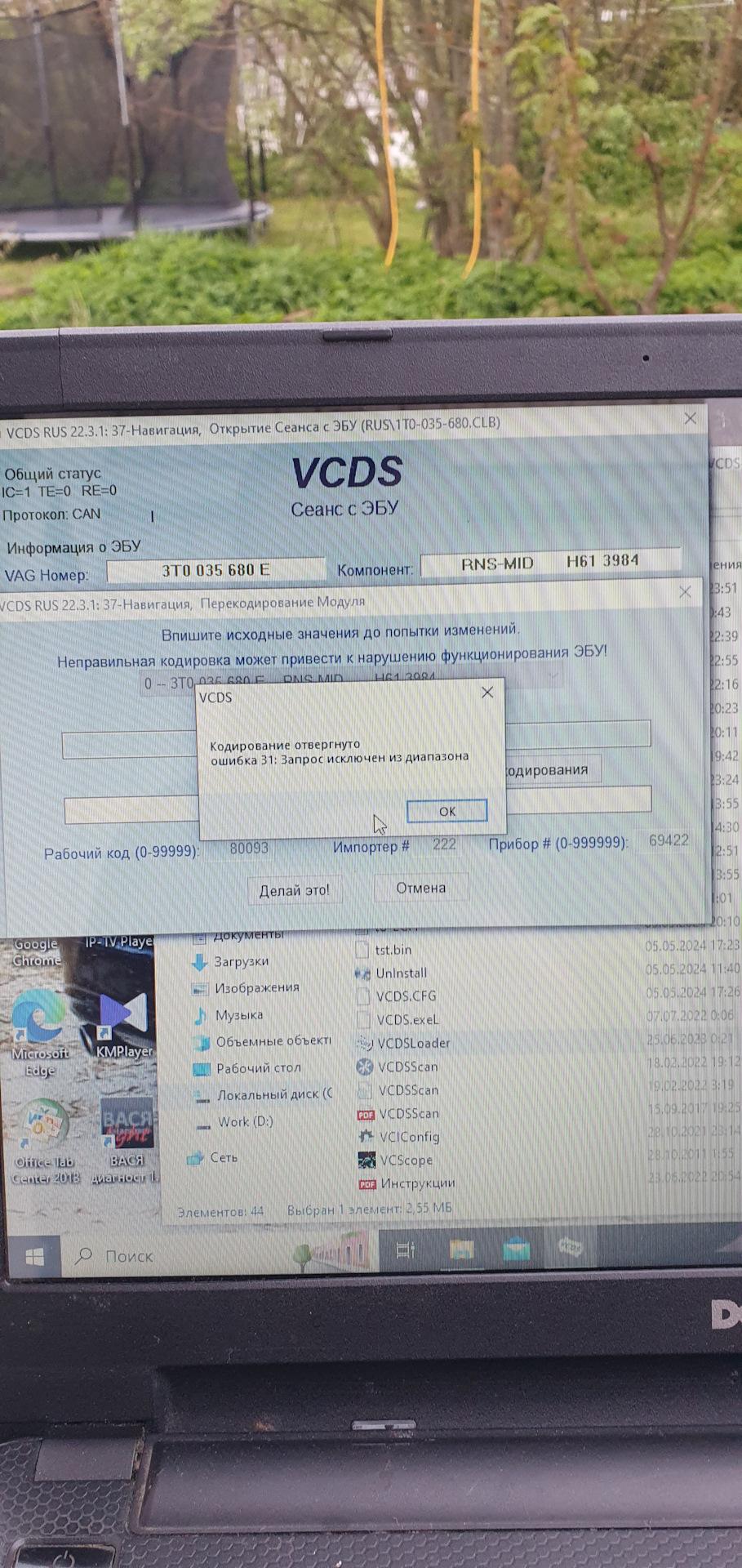

После установки Columbus (б/у) может не быть звука из-за DynAudio или VW Saund, нужно:
— зайти в 37 (Навигация) или 56 (Радио) блоки и закодировать под простые динамики (00)
— перезагрузить Columbus зажимая и удерживая кнопки "<" — ">" — " i "
Если после кодирования пропало изображение с камеры ЗХ — нужно также перезагрузить
Кодировки и настройки RNS 510:
— активация блока "Навигация": Блок 19 — Список оборудования — Блок 37 (Навигация) — поставить "галку" — Сохранить
— активация входа AUX: Блок 56 — Байт 0 — Бит 2 — Active
— активация Bluetooth — Audio (проигрывание музыки с телефона): Блок 77 — Байт 4 — Бит 0 — Active
— выбор аккустической системы: Блок 56 — Байт 1 — Бит 0-7 — "00" (АС не уст-на, простые динамики), "01" (АС VW), "02" (АС Skoda (CAN DSP), "06" (АС Volkswagen Sound System (BAP DSP)
— активация камеры ЗХ и парктроников: Блок 10-Байт 0 — Биты 4, 5. Затем: Блок 56 — Байт 3 — Бит 6. После этого перезагрузить магнитолу (стрелки влево + вправо + микрофон)
— активация голосовых команд: Блок 56 — Байт 7 — Бит 1 — Not Active (не поддерживаются) — ?
— изменение скина (цветовой гаммы): Блок 56 — Байт 7 — Бит 4-5 — прописать "20" (Premium)
— активация вкладок "Навигация" и "Звук" в Maxidotе: Блок 37/56 — Байт 7 — Бит 7 — Active
— активация TSR: Блок 56 — Байт 8 — Бит 3, 4 — Not Active, Бит 5 — Active (TSR Active) — ?
— активация системы распознавания дорожных знаков: Блок 56 — Байт 8 — Бит 5 — Active
— вариант отображения машины при PLA (Skoda Superb): Блок 09 — Байт 9 — Бит 0-7 — прописать "2D"
— активация Сервисного меню: Блок 37/56 — адаптация — канал 50 — выставить "1"
— смена региона DVD: Блок 37/56 — адаптация — канал 130 — выставить "2" (показ фильмов)
— изменение времени автономной работы магнитоллы: Блок 56 — Адаптация — канал 3 — ввести нужное значение
После настроек обязательно перезагрузить RNS зажимая и удерживая кнопки "<" — ">" — " i "
