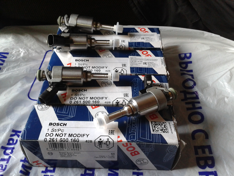

По дороге пару раз затроил двигатель. Подумал я, что бензин грешит. Отпустил педаль газ пару раз и все пропало.На следующий день поехал по делам в город. По дороге опять начал двигатель троить, что невозможно было ехать. Я быстрей свернул с дороги и встал заглушив двигатель. Сижу и не врубаюсь что произошло. Посидел 5 минут, пытаюсь завести, заводится — троит. Звоню знакомым ребятам. Подключили компьютер — показало пропуски зажигания в 4-ом цилиндре. Разобрали, форсунка льёт как из ведра. Что делать — покупать б/у форсунку тоже не выход сколько она проработает. Ну чтобы что-то покупать нужно точно знать что у меня стоит- какой номер?
Решили снять форсунки.
Решил я все таки попробовать реанимировать все форсунки на стенде и чисткой ультразвуком.
Сняли все форсунки и поехал с другом к себе домой в Гродно в фирму " ТТС Криссталлтранс " на стенд.
При мне поставили форсунки на стенд — вердикт 4-я льёт и 2-я тоже льёт ( про которую я даже не думал).
Оставил на чистку. Приезжаю через час — результат плачевный в этих двух форсунках внутренние фильтра все раскрошились. ПОКУПКА НОВЫХ.
Поискал форсунки BOSCH 0261500074 — сняты с производства,вместо них теперь 0261500160.
Заказал в фирме АRМТEK (Еврозапчасть) новые форсунки и прокладку коллектора впускного 71 36072-00, через день привезли.
При сборке почистил дроссельную заслонку и впускной коллектор.
Собрали все и МАШИНКА ЗАШЕПТАЛА.
Большое спасибо ИП Шматко Володя — который занимается ремонтом электронных систем впрыска и компьютерной диагностикой в Зельве за проделанную работу.
— Форсунки BOSH 0261500160 4 штуки — 285 $
— Прокладка коллектора впускного 1 штука — 11 $
— Работа — 30 $
ВСЕГО: 326 $

Я тоже приезжал в сервис, но мне сказали их категорически нельзя мыть ультразвуком, так как они керамические🤷♂️
так по эльзе ж ультразвуком пишут, не?
Dimas048
Тут да и нет, есть стенды которые моют в ультразвуке с активацией форсунки — точно нельзя. Замачивание в ультразвуке без активации, по Эльзе, вероятно, не убьет. Источник: канал – “Андрей Тоскин”.
