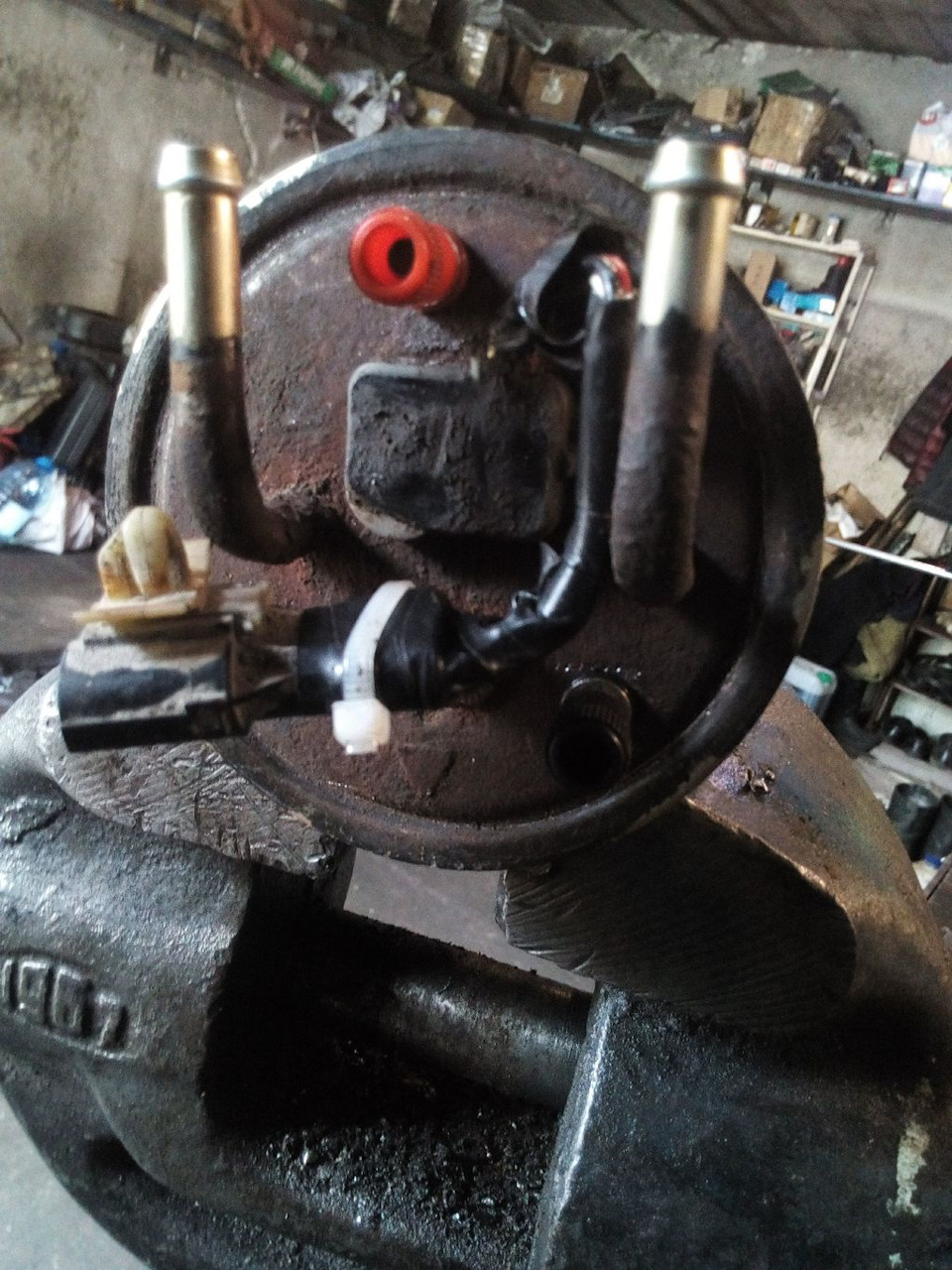

Насос погружной Krauf KR0146P. Давление 1 бар, подача топлива 270л/час (для меня то что доктор прописал). Аналоги этих насосов ставятся на дизельные машины VAG. Внутри насоса есть клапан избытка давления, те если выход насоса заткнуть полностью или частично, то он все равно будет качать, но часть жидкости будет вылетать веселым фонтанчиком из верхней крышки насоса.
Еще один плюс этого насоса: при отсутствии питания он свободно продувается. Т.е. при какой либо поломке топливо будет качать родной механический насос на ТНВД.
Питание подал через маленькие клеммы для акустики
Итак, глубина бака нам известна — 35см, забирать топливо будем в 1,5см от уровня дна. Примеряем
Сетка фильтра HS192001
отрезаем
Соединяем
Хорошо зафиксированный пациент в анестезии не нуждается )))

помоему от дэу нексия сторого образца подходит. Заказал вот такой: AMDFP163 приедет померю. но это чисто визуально и от бензинового авто. а пропускная способность, очевидно, у него меньше. 29 приедет буду мерить и подскажу

Хватает. До этого стоял магистральный насос с такой же производительностью, но с давлением в 3 бар. Я замучился менять шланги подачи и обратки — сопливило со всех щелей.
Сейчас покатался по городу : урчать по другому стал и тяга возросла. Но наверное это эффект чистой машины )))

при подачи 4,5 литра в минуту можно менять своё мнение по поводу сепаратора, ибо работать он в гражданских версиях начинает от 2,5-3 л/м не создавая сопротивления потоку.

На малых оборотах работает, но подача плунжеров 150 кубиков за тысячу оборотов ТНВД. Получается при 5 тыс.об./мин мотора за две минуты к насосу надо подать 6х150 = 900 кубиков. Т.е. 270 литров в час.
Плюс зимой резиновые клапана механического насоса дубеют и могут сливать топливо.
Плюс проточный подогрев: пока свечи в течении минуты разогреваются, к насосу и фильтру уже подано тепое топливо.
