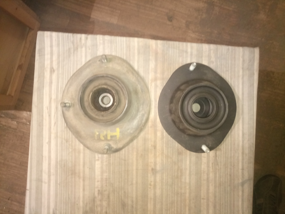

Катализатором принятия волевого решения ставить опоры от нубиры послужило то, что те опоры, которые я ставил осенью выдавило а резинка растрескалась и выглядели они даже хуже чем те что стояли до этого.

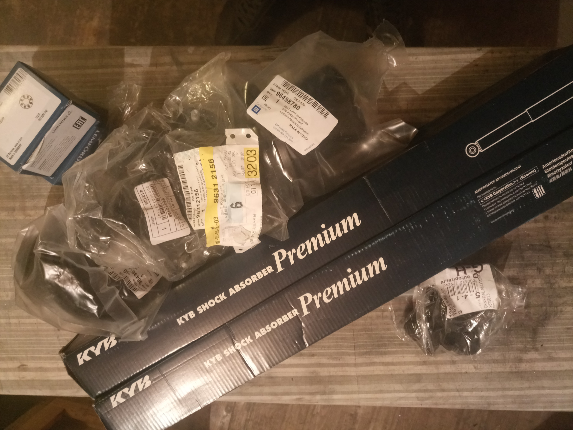

Были закуплены запчасти, а именно: опоры от нубиры, опорный подшипник, стаканы пружин от лачетти, амортизаторы KYB, резинки тяг стабилизатора.

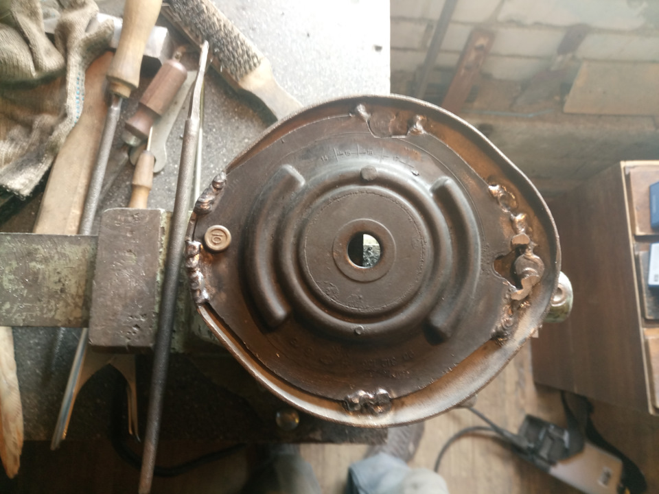

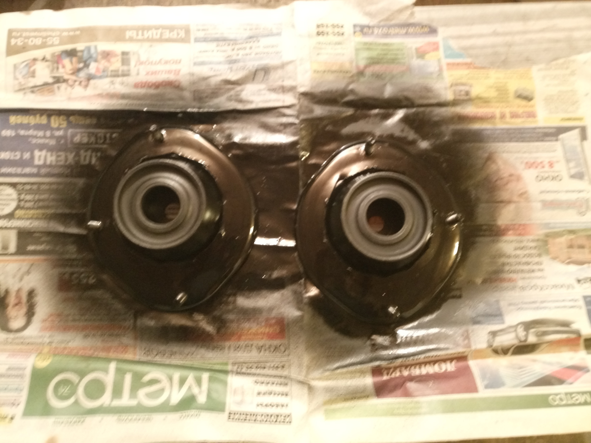

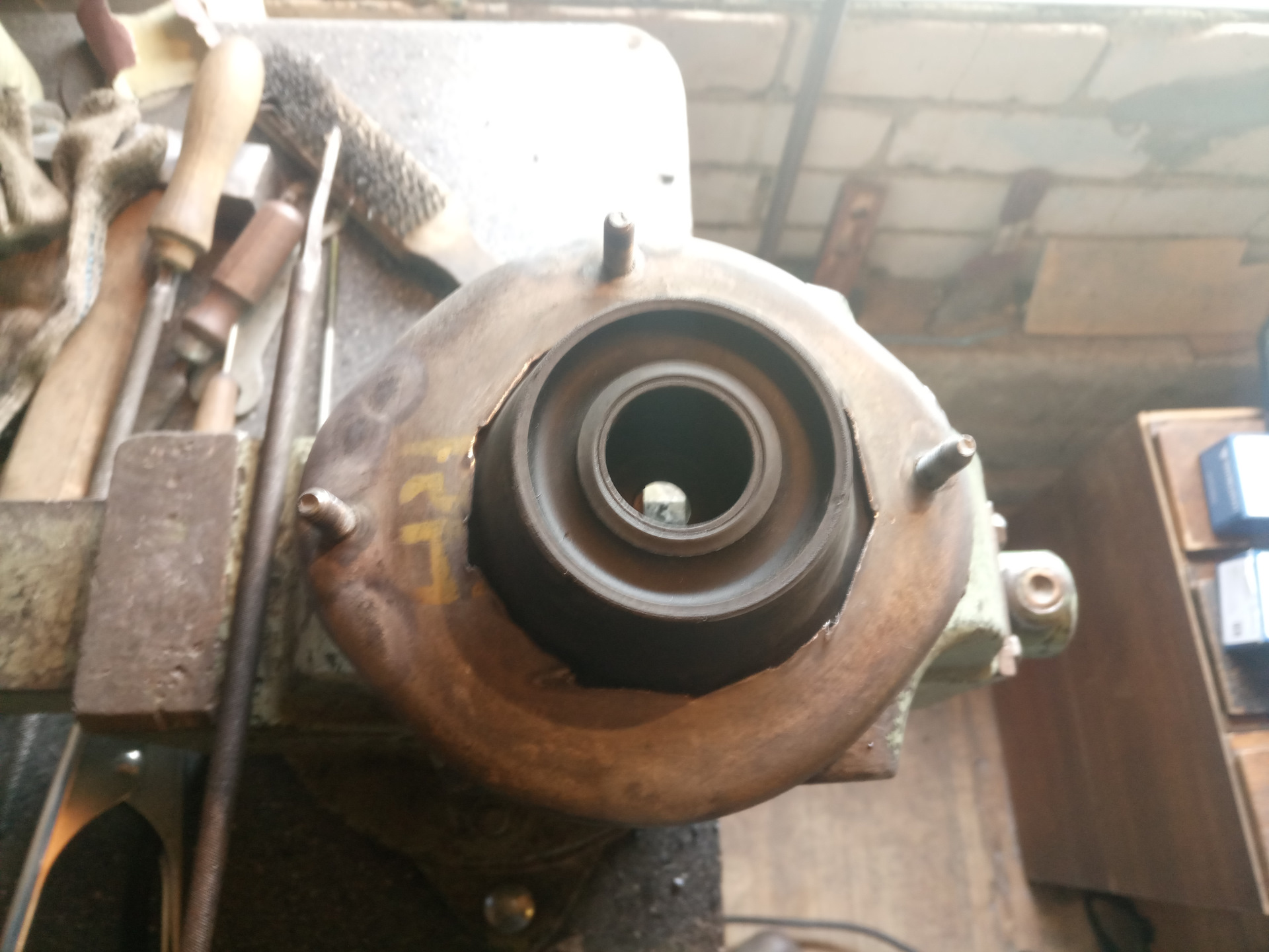

Так как стакан пилить я не имел никакого желания, а также хотел сохранить заводской кастер, было решено опоры от Нубиры вваривать в старые родные.
Центр резинки, где крепится амортизатор, идеально совпадает с центром резинки родной опоры, если мерить от ближней шпильки. Соответственно нужно эту шпильку из родной опоры выбить, выбить одну шпильку из нубировской, выпилить резину из родной и все сойдется 1 к 1.

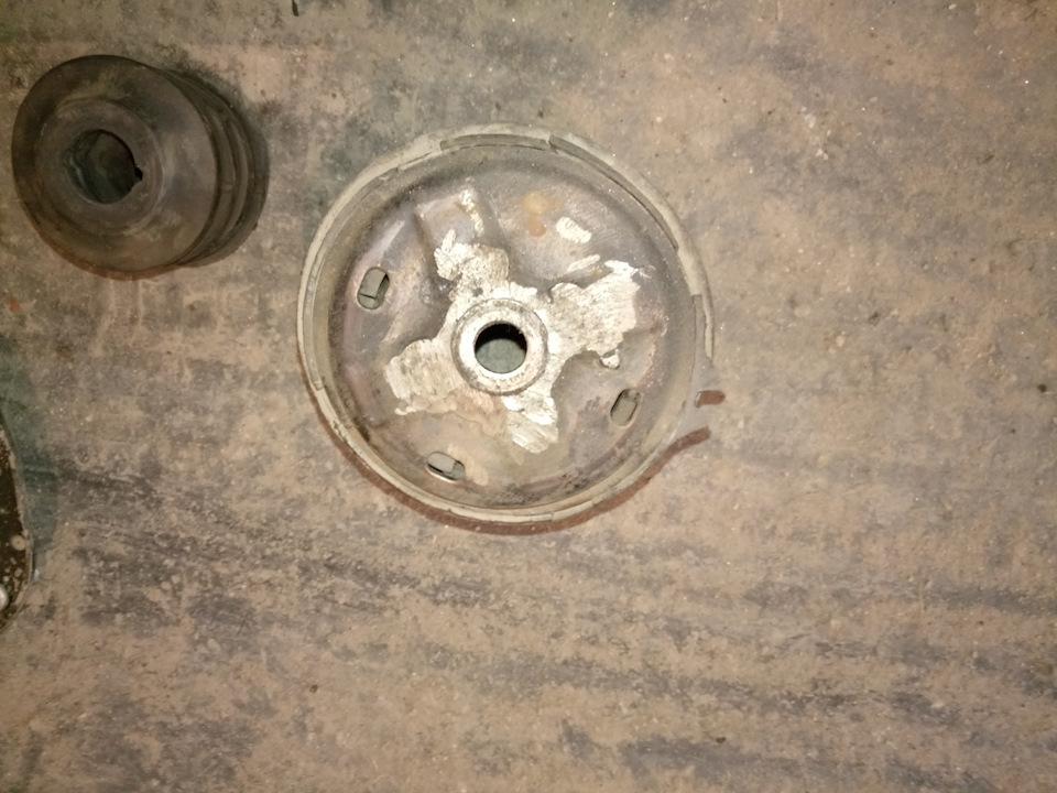

На удивление, варенные чашки не просто дожили до сего момента, они вполне себе неплохо держались, учитывая где мне частенько приходится ездить. Ничего не лопнуло и даже не прогнулось. Никаких следов контакта с резиной на них не было в этот раз.
