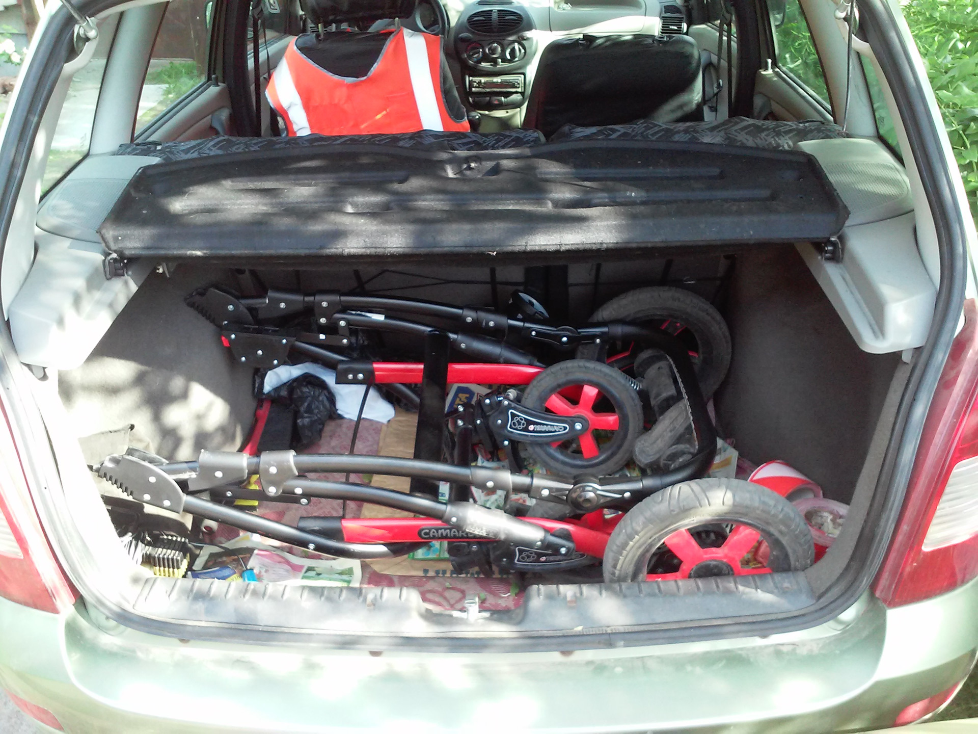

Собственно, ради эксперимента.
Калина — тестя, Логан — мой. Обе машины 2011 г.в.
Объект, помещаемый в багажник — один и тот же — дочкина коляска в сложенном виде.
Калина:
Логан:
Вместе:
Коляска входит и туда, и туда.
Но. В логане остается место для большого ящика с инструментами, емкости с автохимией, маслами и домкратом (то есть, еще литров 150), а в Калине, чтобы разместить коляску, багажник должен быть пуст. Если бы не огромные петли — багажнику Логана цены бы не было.
