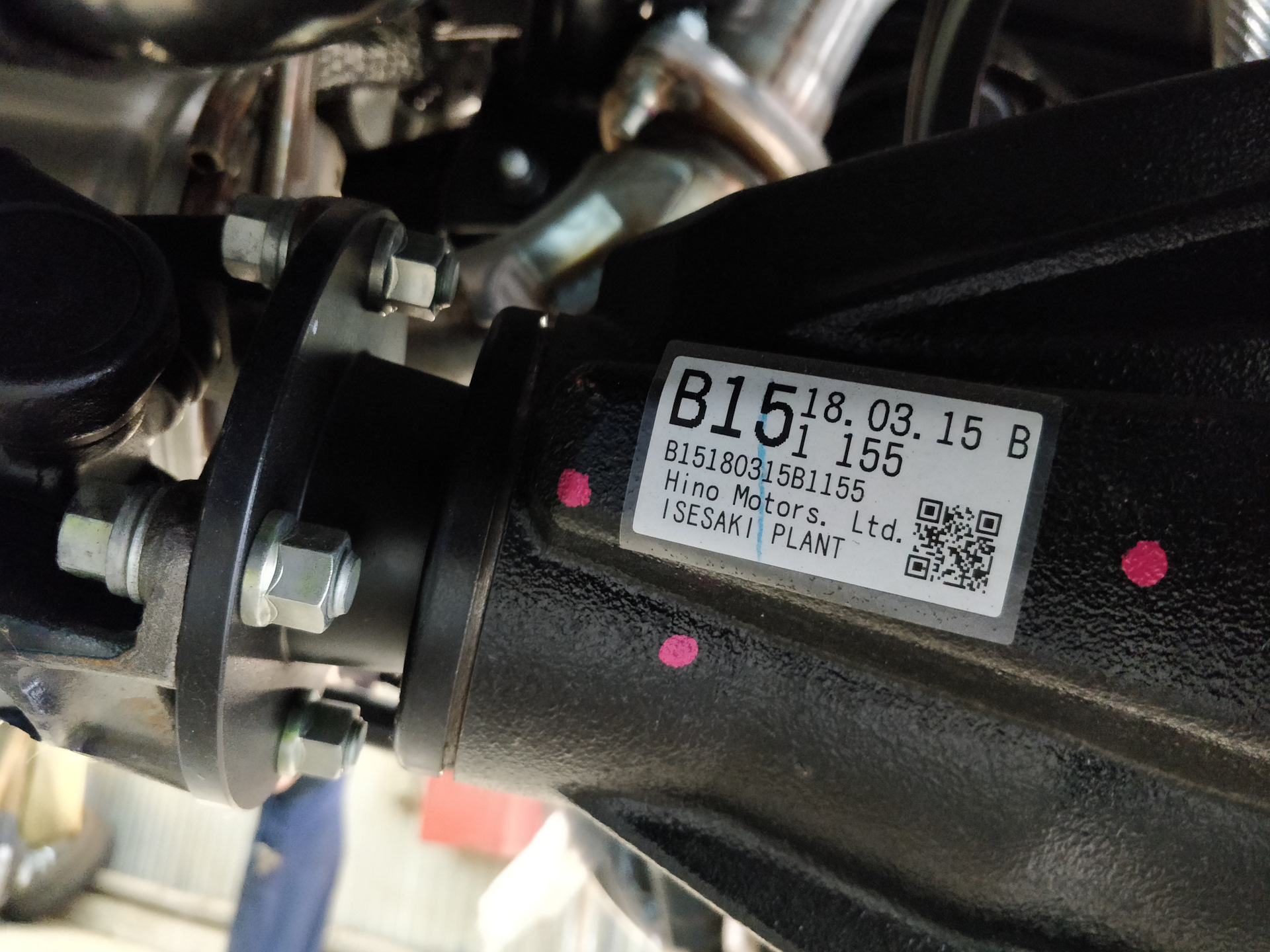

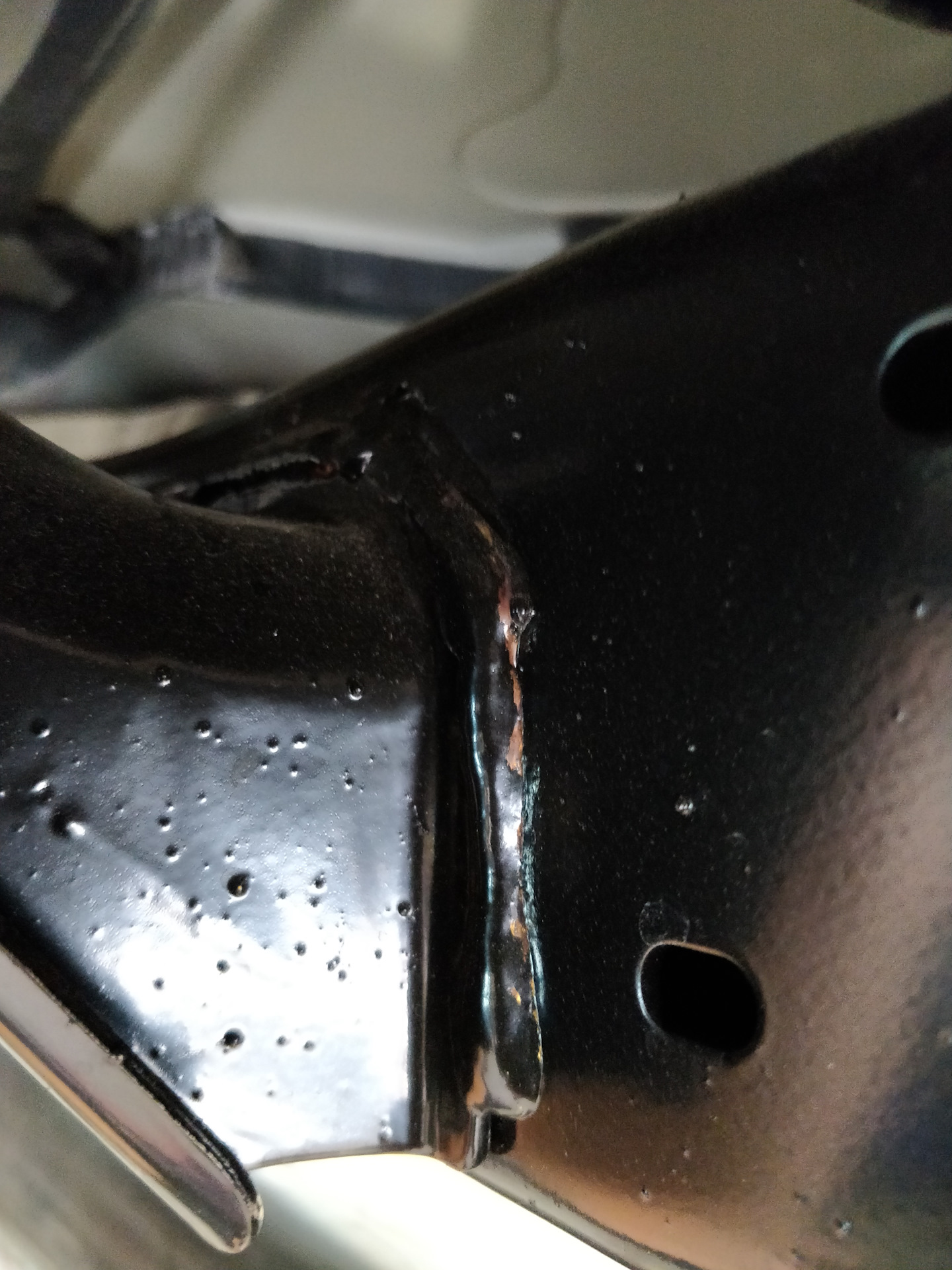

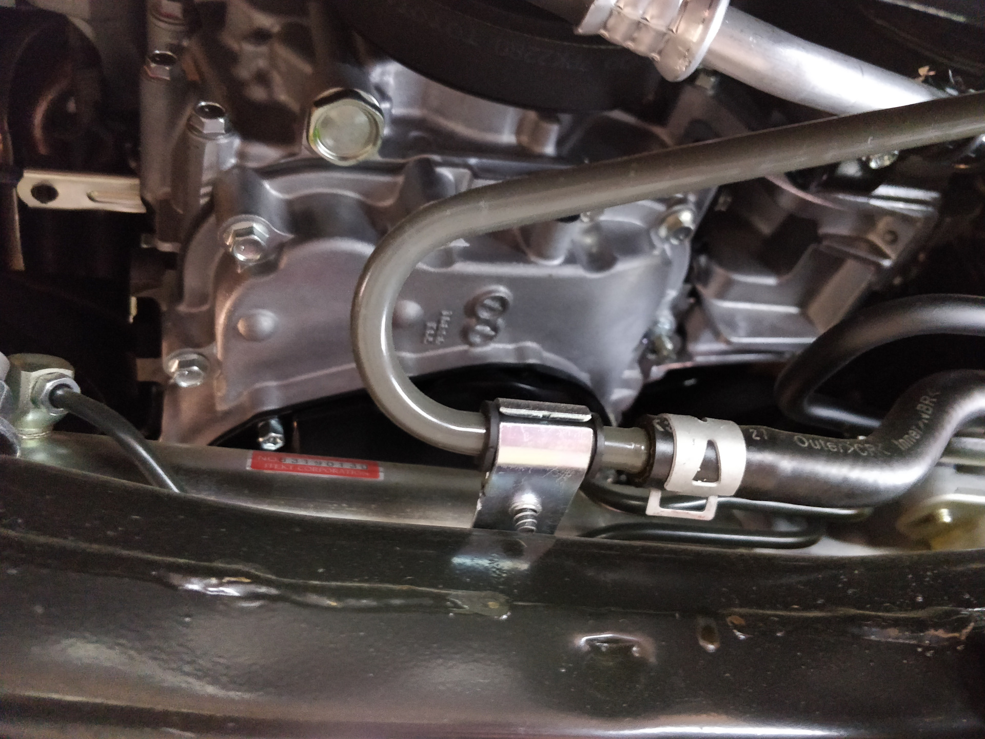

На сварочных швах нового автомобиля уже началась ржавчина. ЛКП днища весьма уязвимо. Номер на раме — это отдельная история, которая выгнивает буквально за полгода.

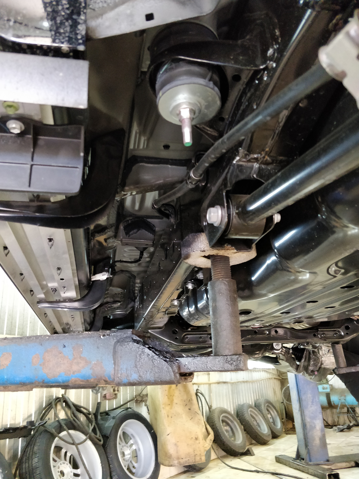

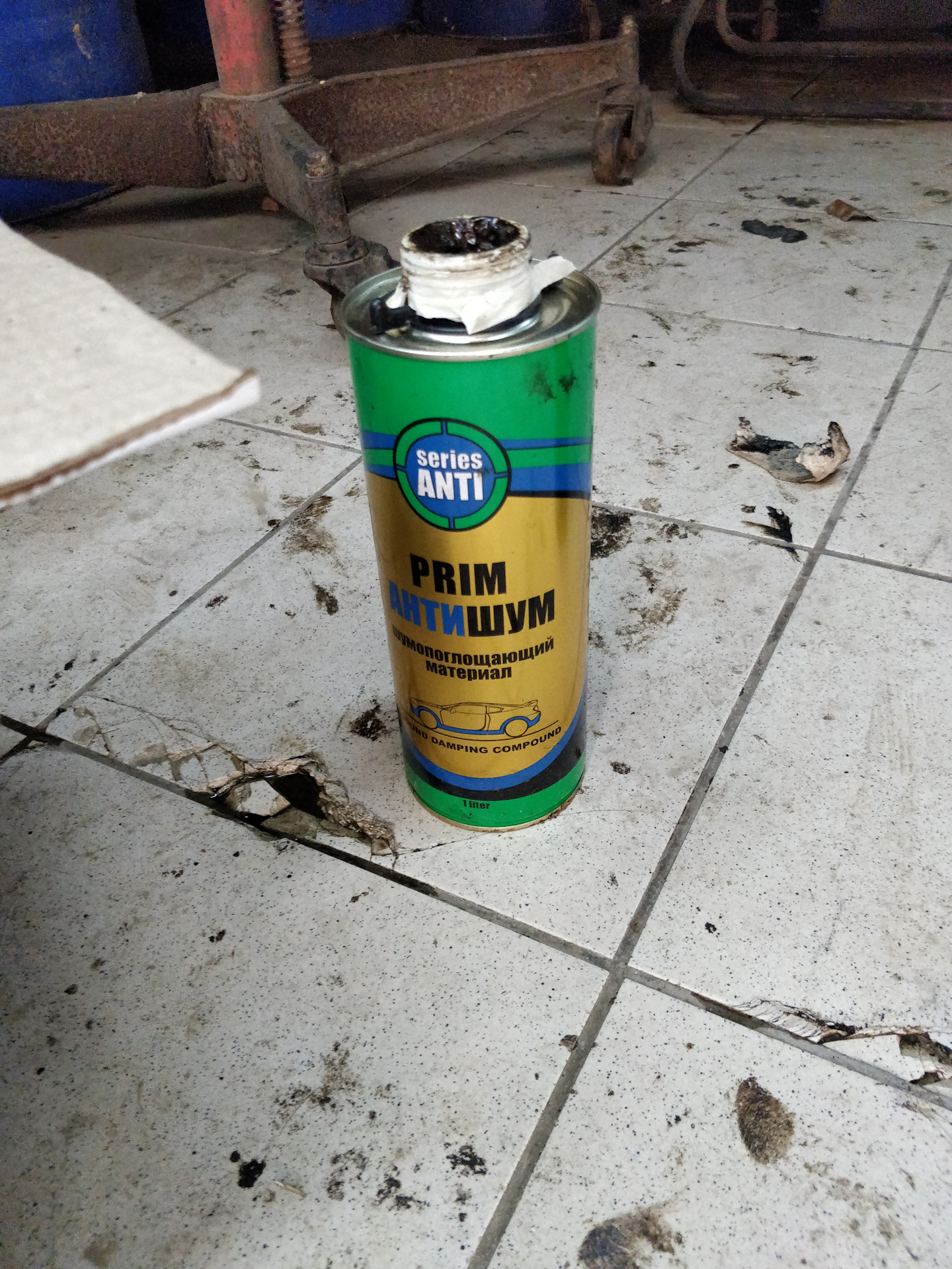

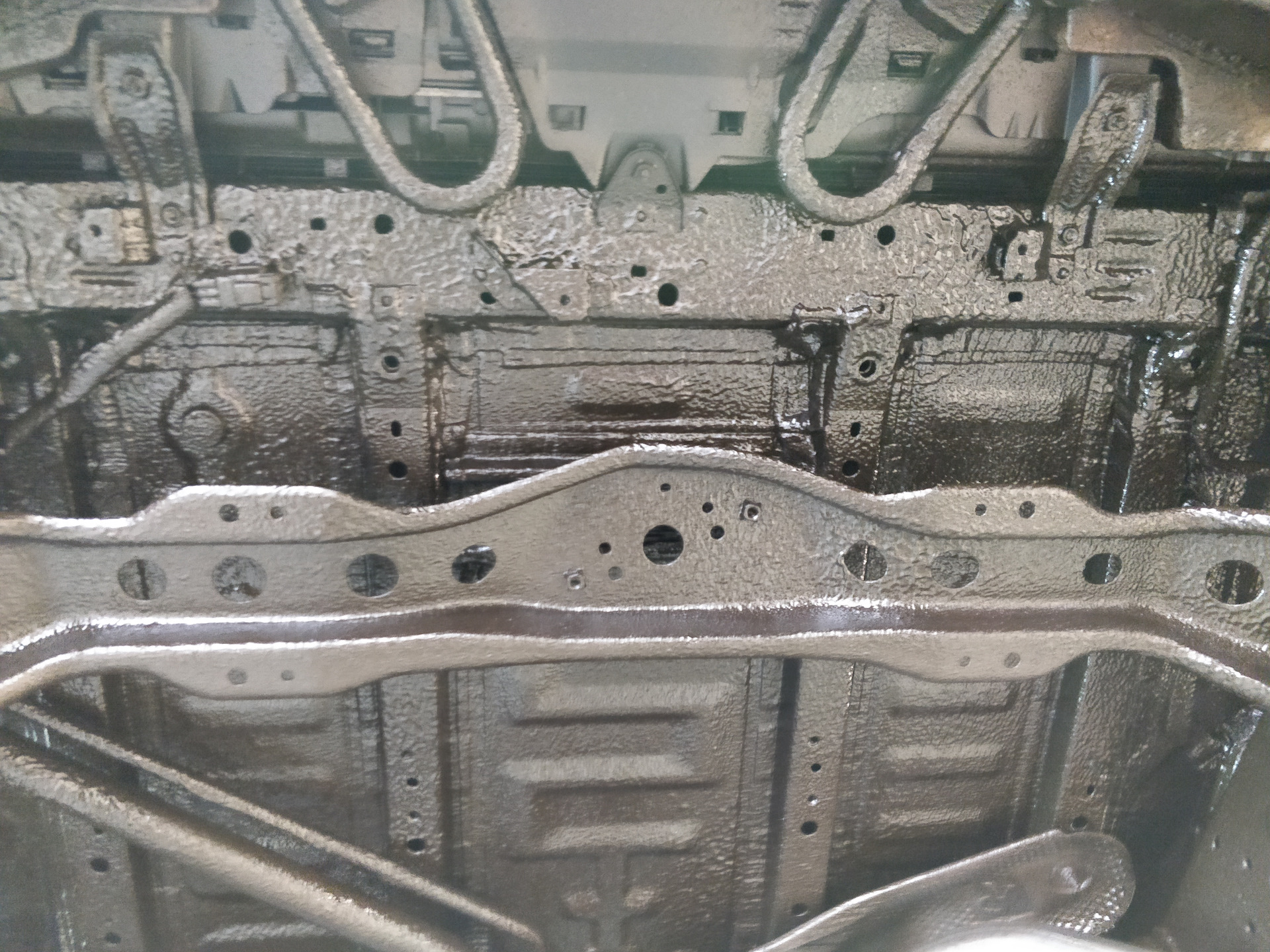

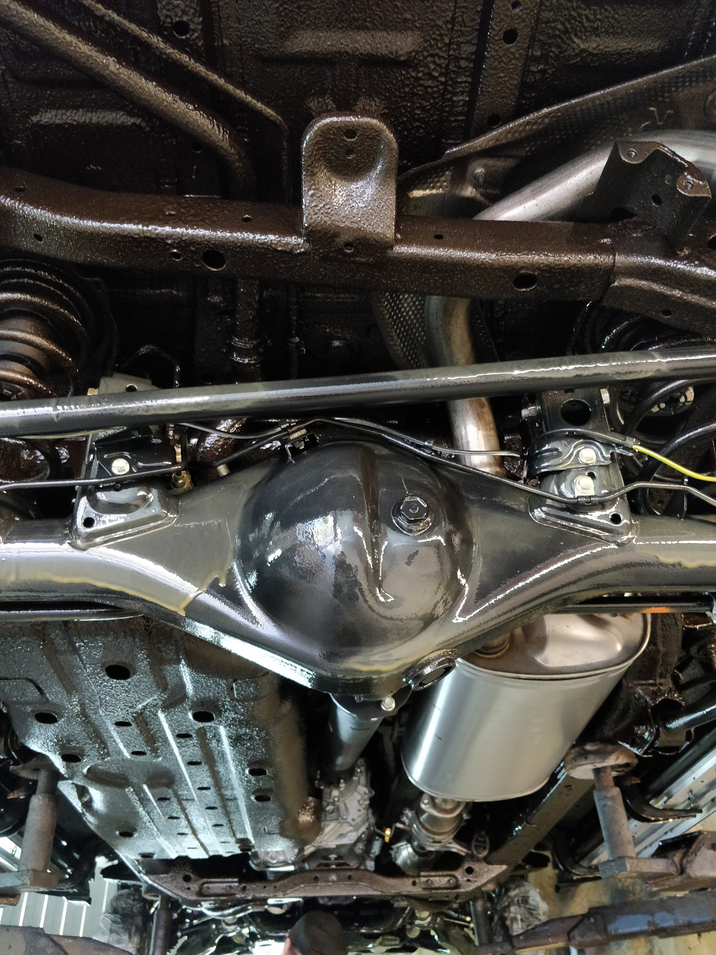

В итоге обратился в компанию Антикор.РФ. Несмотря на обилие рекламы импортных составов все делается "Расейской химозой" Prime. Этакий маркетинг про Waxoyl и Dinitrol, но вам залупят Прайм.
Ценообразование забыли поменять на отечественное. Услуга серьезно переоценена. Несмотря на то, что мыть днище и сушить мне было не надо, по причине идеальной новизны, сумму к оплате вошла около 28 000 руб. Из нее стоимость расходников, возможно, не превышала 8 000 руб.

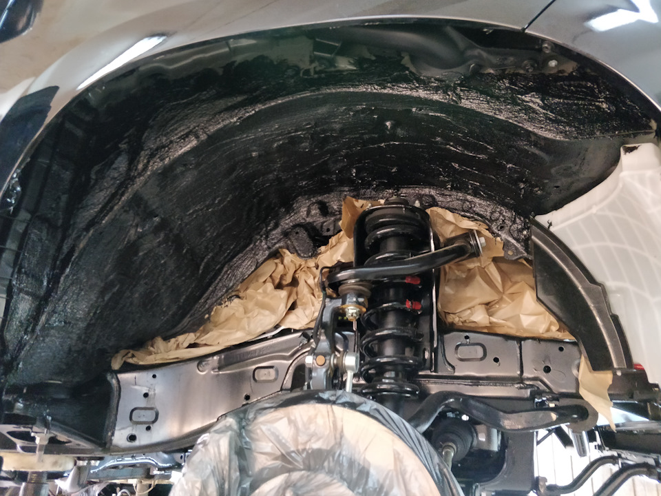

Снял механизм опускания запасного колеса, так как соро на этом месте будет торроидальный баллон ГБО ))
Процедура заняла примерно 4 часа. Установили задние подкрылки. Хотел и передние, но мне сказали, что это бесполезно. Может у опытных прадоводов есть иное мнение?

Тоже брал классик в 2018 году, с новья сразу сделал антикор динитрол в динитрол центре в спб 18 тыс + 600 пистоны, поставил подкрылки, предварительно обклеив стп — это все, что делал по низу.

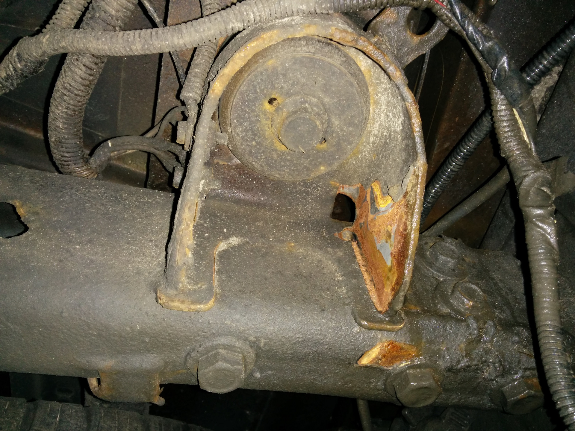

Хочется верить, что на вашем новом авто они хоть немного постарались и материалы соответствуют необходимым характеристикам. У меня был опыт обращения в их сервис и мнение однозначное: Антикор РФ — сборище вредителей. Мало того, что долго отгонял их мойщика, чтобы он не мочил идеально чистое днище и раму, так еще и постоянно подсказывал, где надо обработать, чтобы не было пропусков. В итоге, спустя 2 года картина, как на фото, покрытие сползает пластами, под ним ржавчина. Без такого антикора металлу точно лучше.
Использовали в то время Noxudol.
Я же сторонник Dinitrol.
Про машины с пробегом вообще речи не идет, они своими пушками никогда не просушат раму после мойки, а закроют влагу пленочным антикором. Да и не промоют толком, насадок то для скрытых полостей обычно нет.

Плюсую комментаторов, передние подкрылки обязательно. Я бы даже сказал поважнее, чем задние. Желательно изнутри еще закатать в шумку

Передние подкрылки по площади в 2 раза больше задних, задние крутятся, а передние ещё и поворачиваются. и не нужны? Где логика? www.drive2.ru/l/488555623370195051/ Есть про передние
Вполне наглядно. Заказал подкрылки. )
Перед установкой в изоляцию закатать(около 30% шума из арок)
Полностью согласен.
Передние подкрылки ставить необходимо.
Там на кузове под антигравийкой шов.
Я на 120 и на 150 поставил.

Номер на раме выгнивает за полгода? Это где такое? На Венере?
Ржавчина на новой тойоте? В сказках? На моем прадо спустя более чем полтора года после выезда из салона ржавчины нет в помине. Номер на раме не выгнил, швы живые. Единственные места с рыжиками — косые балки у раздатки. Но я их покорябал в горах.
Где-то Вы выдумываете. Я не против антикора, сам все хочу доехать, но не надо тойоту с землей ровнять в вопросах коррозийной устойчивости.
Toyota меня порадовала коррозионной стойкостью, номер как новый, он просто идеальный, видимо потому, что у двигателя 1GR выпускные коллекторы идут с обеих сторон двигателя и они отлично сушат раму. Днище вообще без коррозии, балки усилители бамперов имеют коррозию, но не смертельную, на раме есть рыжие места, преимущественно на швах, но ничего критичного. Внутри рама в черной краске почти вся. А так после зимы ее нужно мыть обязательно. Что я и делаю. Обрабатываю выборочно только масляными антикорами — Растстоп и смазка Mobil XHP222 — это вообще зверь смазка.

Увидел Ваш комментарий. Спустя два года уже думаю, чем бы спасать вин на раме. Прадик начал активно ржаветь на исходе 3 года эксплуатации. Так что да, за год ничего не происходит, а вот дальше печаль. Рама на 120 была в лучшем состоянии спустя 10 лет. И вин не был покрыт ржавчиной.
