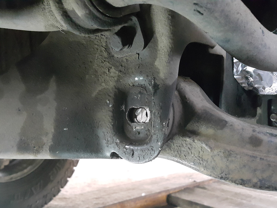

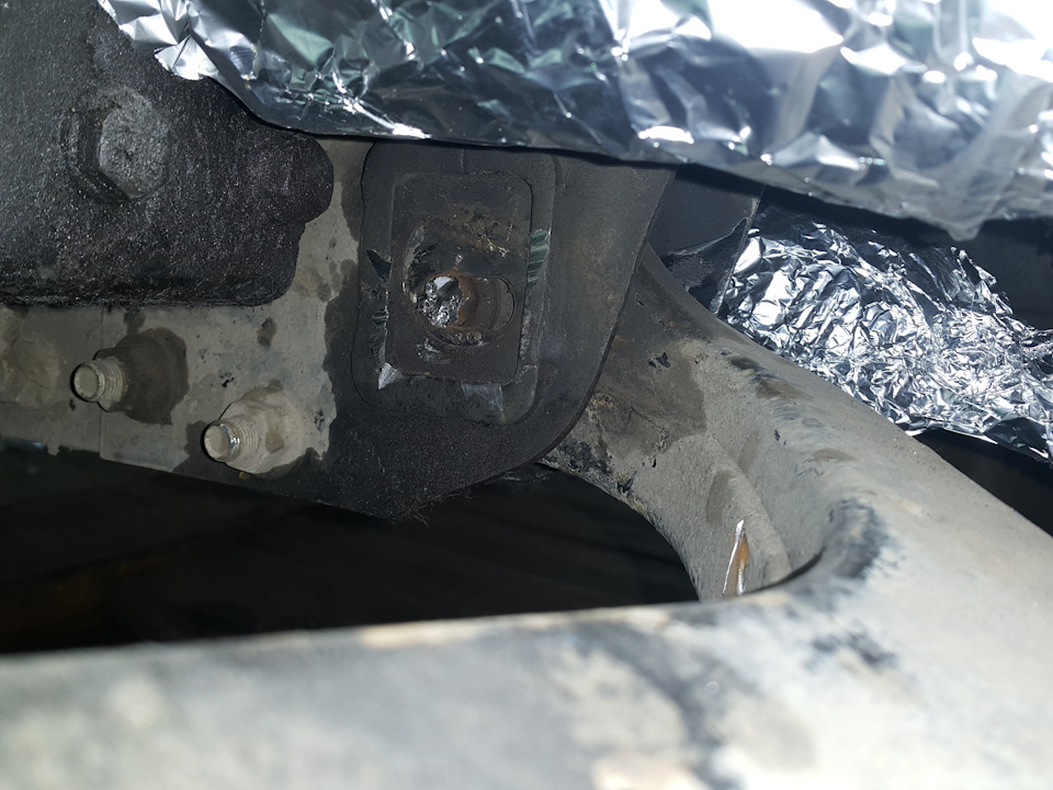

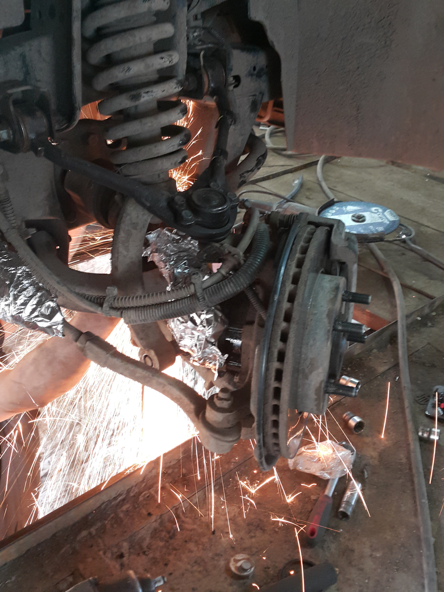

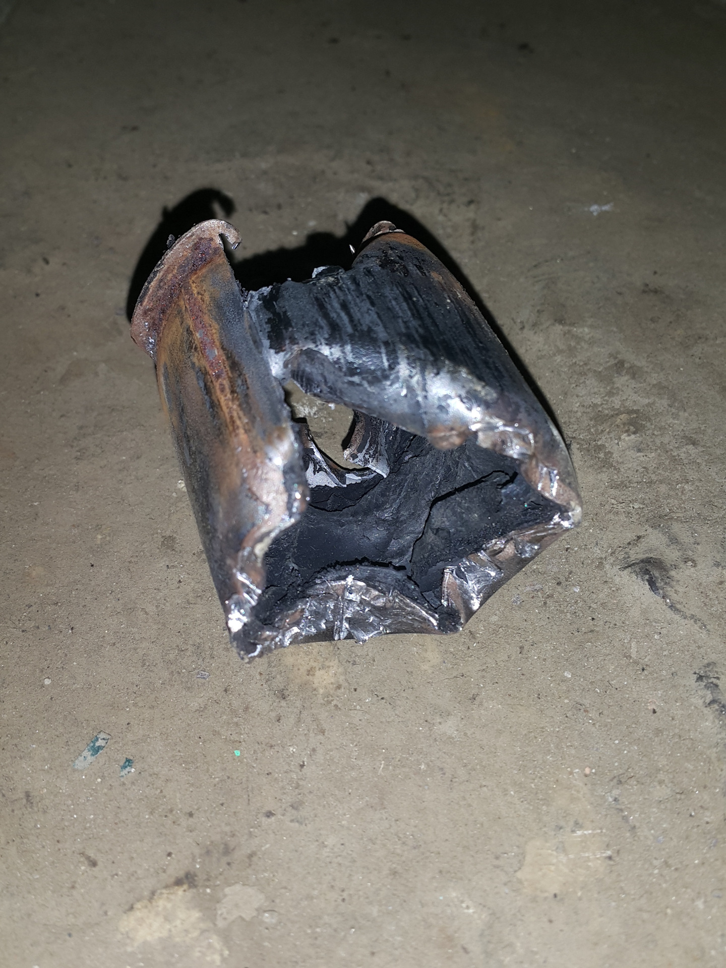

Почти сразу после замены верхних рычагов поехал в сервис ремонтировать нижнии рычаги.

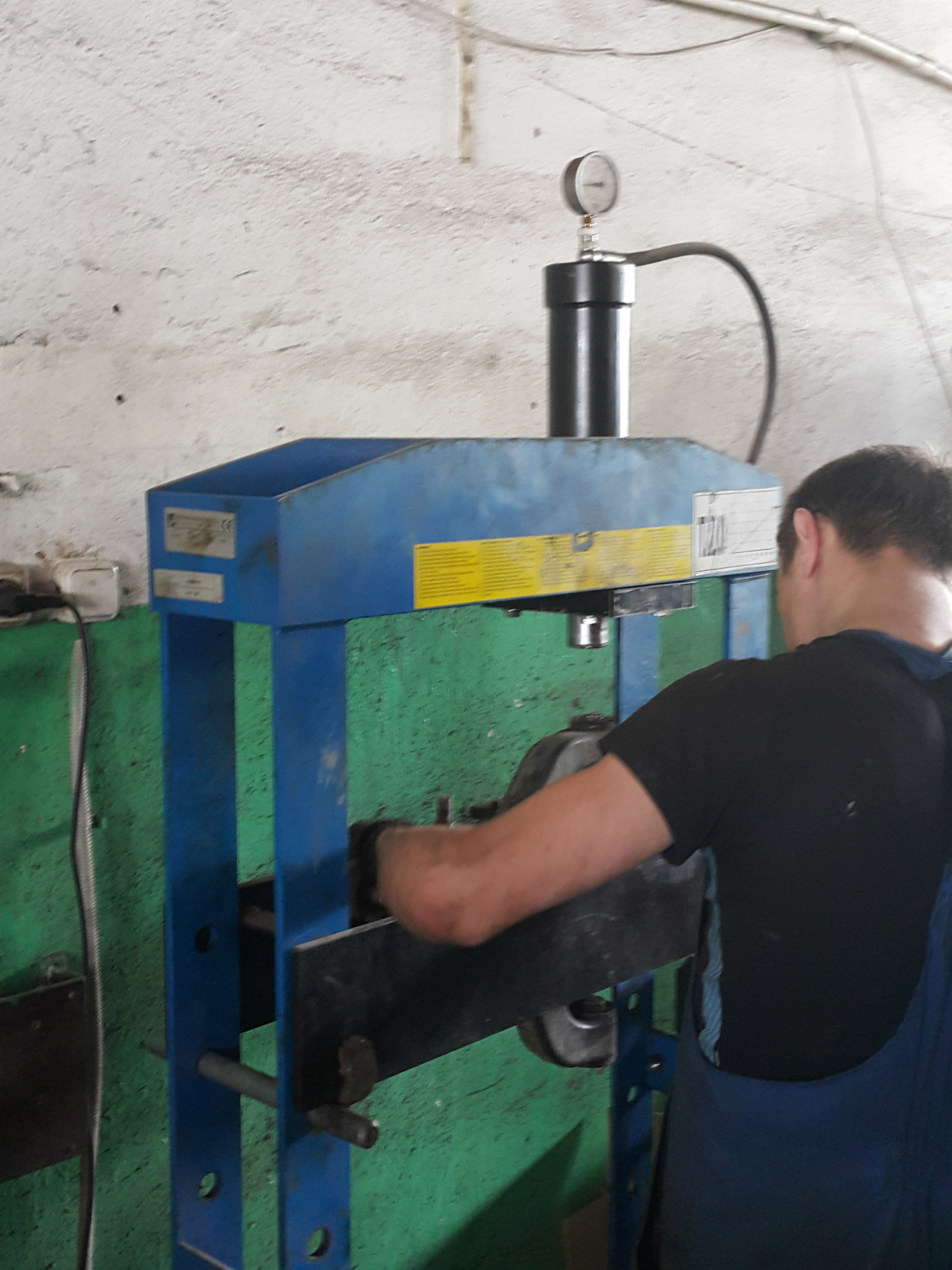

Почему не сами? Да потому что, свое время дороже. Приложили мы с другом инструмент к рачагам. Покрутили ключами закисшие сайлентблоки. Оторвали нафиг линк. И поняли — пусть мучаются другие.
Ямы в гараже нет. Пресса нет.
Позвонив на сервис выяснил примерные цены:
Снять поставить рычаг 1000р
Перепресовать сайлент 200р.
Получается за два рычага 1800х2=3600р.
Я, конечно сразу понимал, что цена за мучения будет чуть выше.
Получилось 4800р за два рычага — считаю это отличная цена за чистые руки.

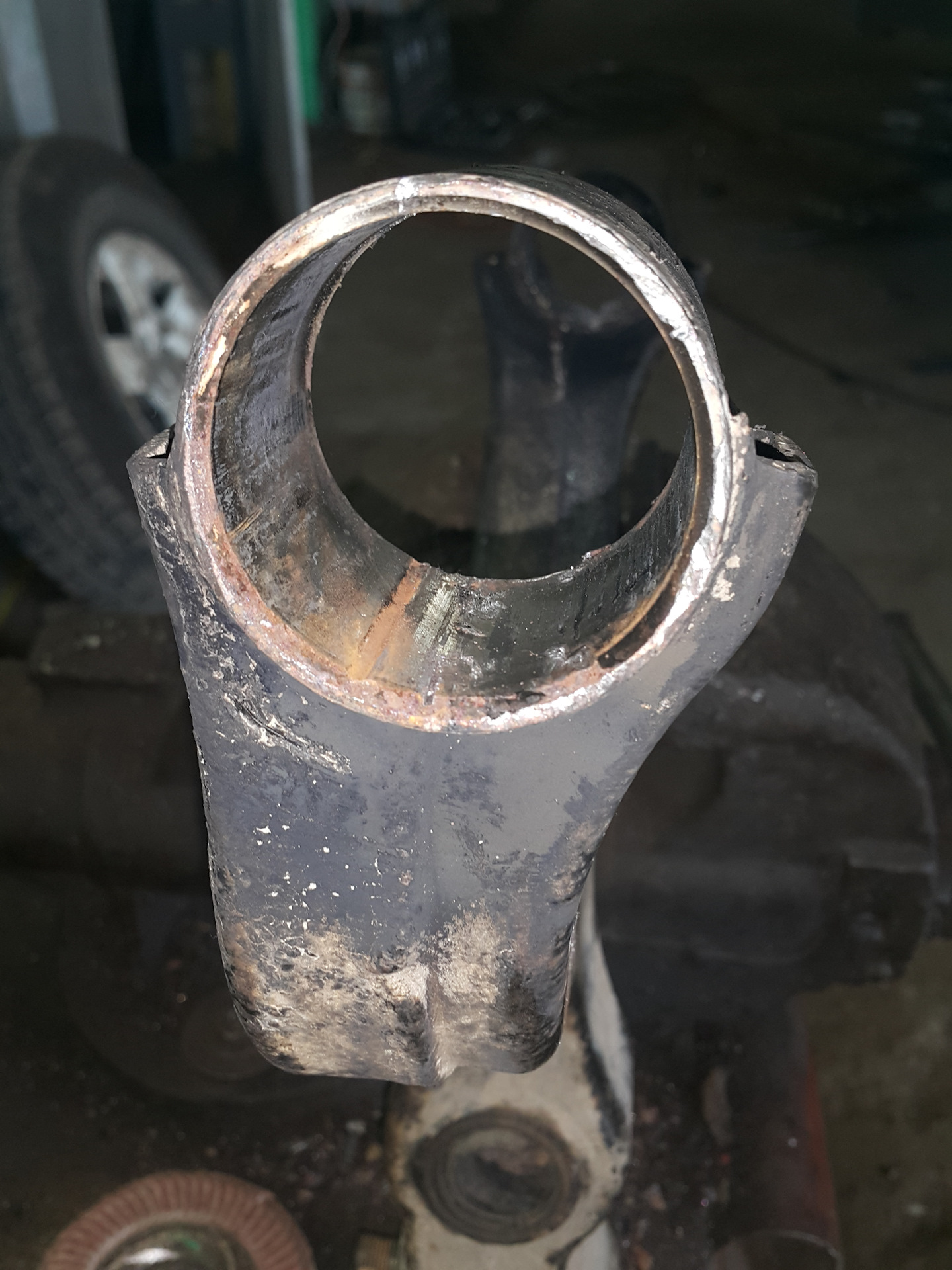

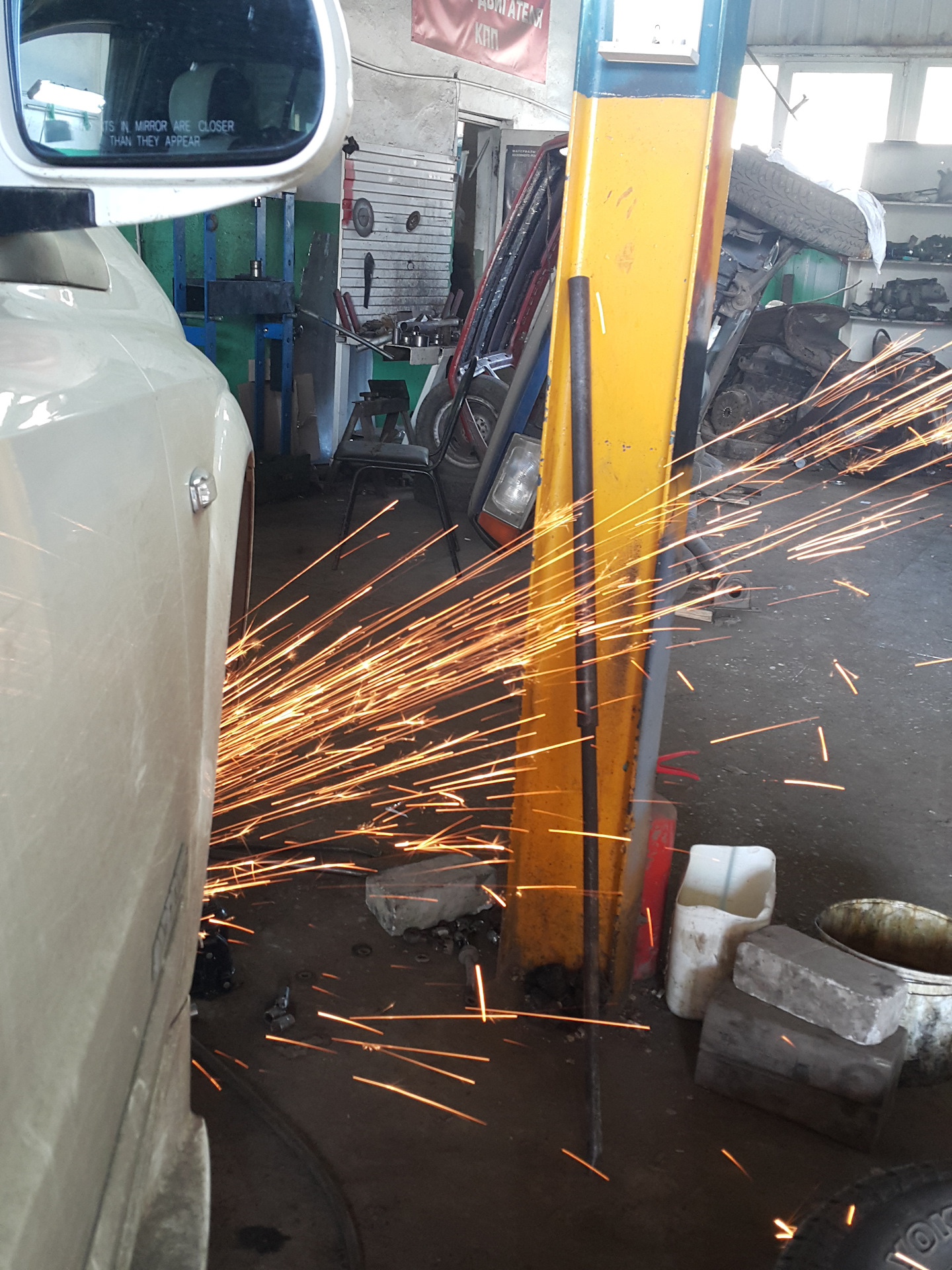

Первый рычаг для мастера был в диковинку и потратил он на него 4 часа.
Со вторым рычагом справились за 2 часа.
Итого с меня 6 часов ожидания, 4800р и два хотдога по 55р в ближайшем ларьке.

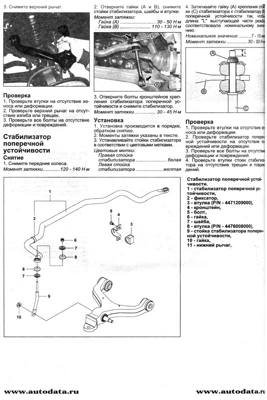

Наша передняя подвеска:

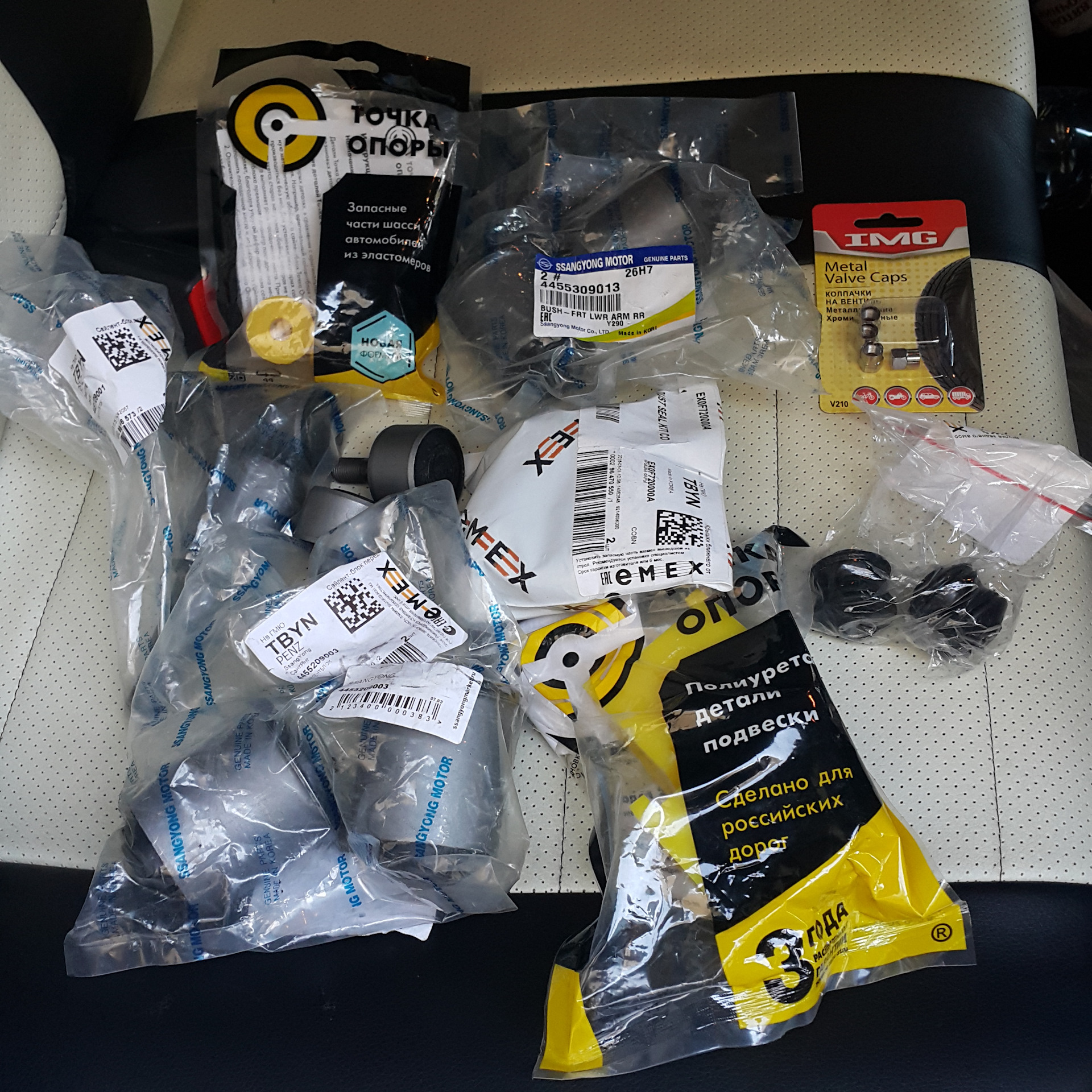

Цена на запчасти:
— SsangYong 44552-09003 Сайлентблок нижнего рычага передний х2=802р
— SsangYong 44553-09013 Сайлентблок нижнего рычага задний х2=802р
— SsangYong 44518-09000 Сайлентблок нижнего рычага линка малый х2=756р
— SsangYong 44517-09001 Сайлентблок нижнего рычага линка большой х2=924р

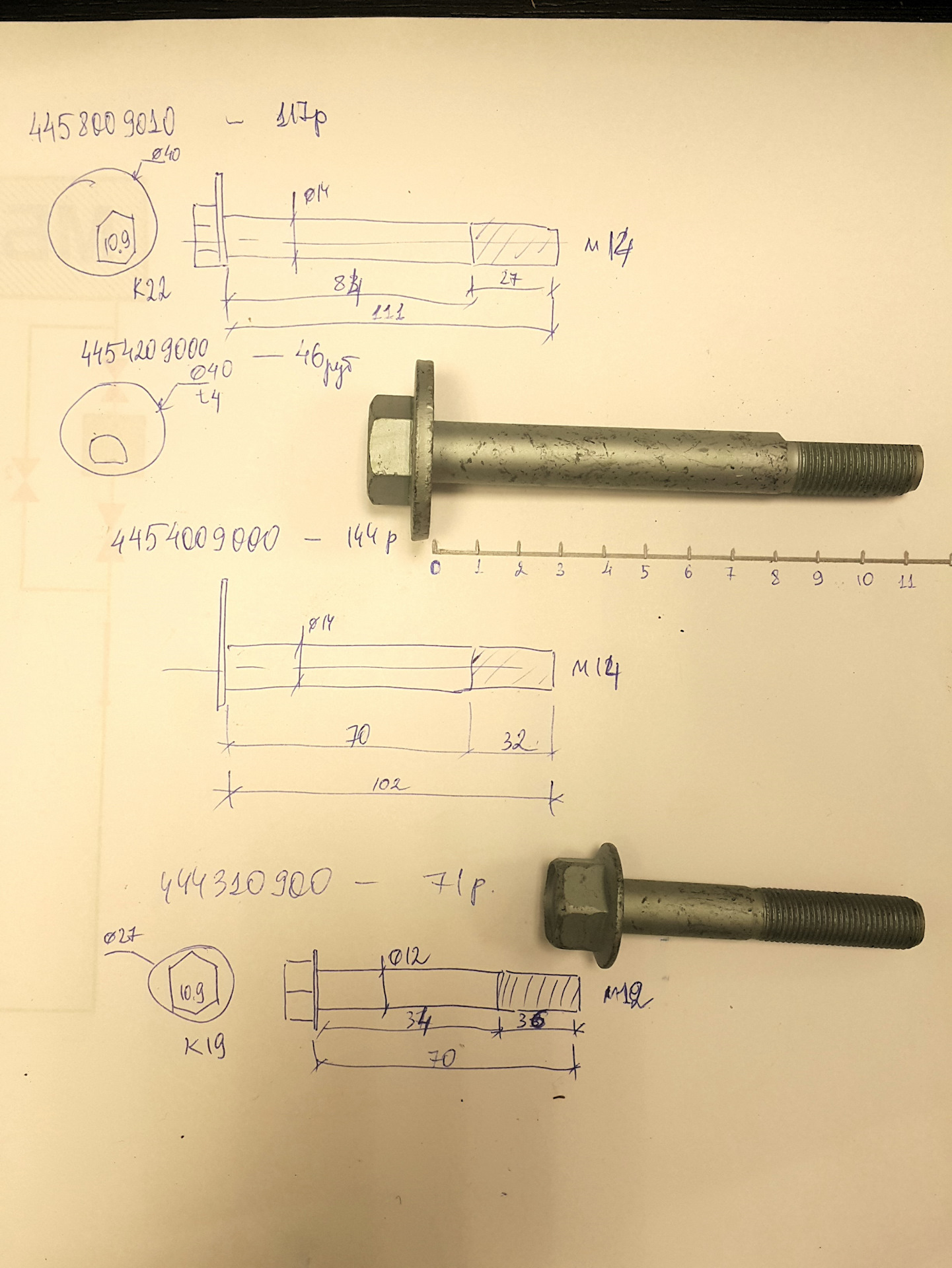

— SsangYong 44580-09010 Болт передний нижнего рычага х2=234р
— SsangYong 44540-09000 Болт задний нижнего рычага х2=288р
— SsangYong 44542-09000 Шайбы нижнего рычага х4=184р
— Точка опоры 12021764 Полиуретановая втулка стойки стабилизатора х4=456р
— Точка опоры 12012180 Полиуретановая втулка стабилизатора х2=698р

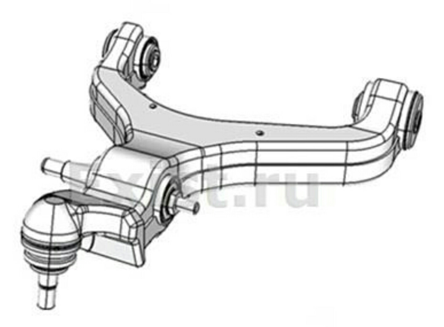

есть код верхнего рычага со сменной шаровой?
А то мне скоро менять, лучше со сменной поставлю
В записи 039 я отметил установку модернизированных.
А вот купить сейчас рычаг со съемной шаровой рулетка. Берешь по коду разборную, а приходит литая.

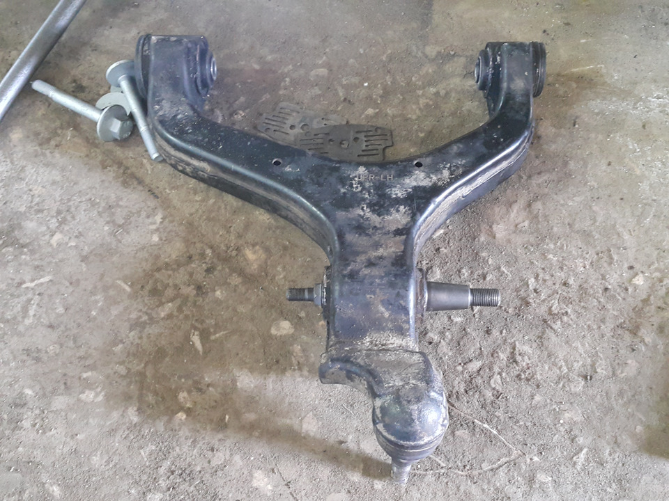

55000 всего пробег? Что то очень рано. Родные рычаги у меня проехали 125 тысяч. Потом менял, но можно было еще 30 точно, сейчас 200 пробег, не полезу туда пока не загремит как на телеге.
Ну вот так. Но по состоянию хабов, задней подвеске, как открутились болты опор кузова и болт запаски не закис можно делать вывод что пробег реален.
я смотрел недавно рычаг новый с шаровой стоит ~5600 в собянинске.
так и есть. левый 5600 правый 6600
В своё время когда подсчитывал стоимость всего этого, вышло рычаг купить всего то дороже на 500р. Так и сделал. А неоригинал стоил вообще 2500-3000р. Они и стоят.
Согласен. Я в следующий раз оригинал куплю.
Следующий будет года через 3-5.
Если б проще было снимать рычаг, то есть смысл заморочиться. А так… проще рычаг сменить.
Ну теперь я ученый.
Только так и делал. Искать у кого пресс есть, не в каждом сервисе найдется. Сайлентблоки по диким ценам. Ну его, купил рычаг, взял и поставил, главное болты смазать чтоб не пристыли.
Точно. Надо в текст добавить, что болты смазаны.
