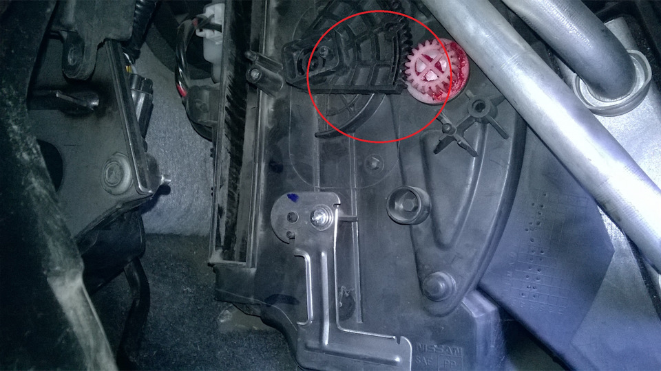

В начале вытаскиваем старый фильтр. Педали не снимаю! Рычаг с приводом заслонки не снимаю! Снимаю только привод заслонки!
Когда был "новичком", то тоже выставлял в крайнее положение (+30 на климате), и когда собирал то смотрел, чтобы капелька и выпкулая часть на шестерёнках совпадали. В последствии подумал ЗАЧЕМ этот геморрой? Теперь просто снимаю привод. Вытаскиваю фильтр.
Закрываю крышку фильтра. Ставлю привод на место.

P.S. Немного позже подразобрался, возможно из-за того что снимаю только привод… Короче когда фильтр в конце не идёт, немного кручу-поворачиваю заслонку с шестерёнкой, и фильтр заходит нормально!

Расскажите подробнее, как снимаете только привод, без затрагивания шестеренок? Надо скинуть клемму с него и открутить болты на 8 и все?
3-4 фото. С него ничего нескидываю, он остается болтаться на проводе, точнее запихиваю его на педаль тормоза чтобы не мешал. Откручиваются два болта, затем одной рукой(правой) прижимаю сам рычаг к корпусу печки, и левой тяну привод, он просто выходит.

я фильтр вставляю следующим образом- складываю торец фильтра пополам, направляю в короб, он там распрямляется и задвигаю до конца, второй торец подправляю и устанавливаю крышку.
Я вставляю так же "бабочкой", просто он до конца туда не вставал, чувствовалось что упирается в конце.

кстати этот новый фильтр у меня норм влез
Ну вот не пойму, я его раза три туда пытался вставить. Он до конца не проваливался. Верх низ туда запрвляю, и чувствую с усилием, а середина вровень не встаёт. Я буквально 1-1,5 мм срезал, и он встал с первого раза.
было так но я шевелил его там и край прям как в паз встал и крышка потом закрылась норм (думаю все слишком микронно изготовлено там )
