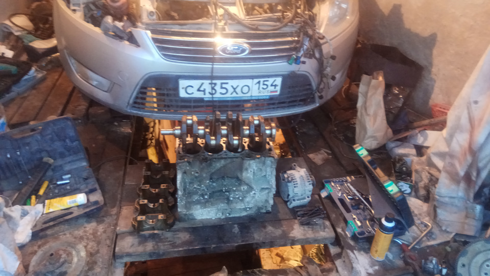

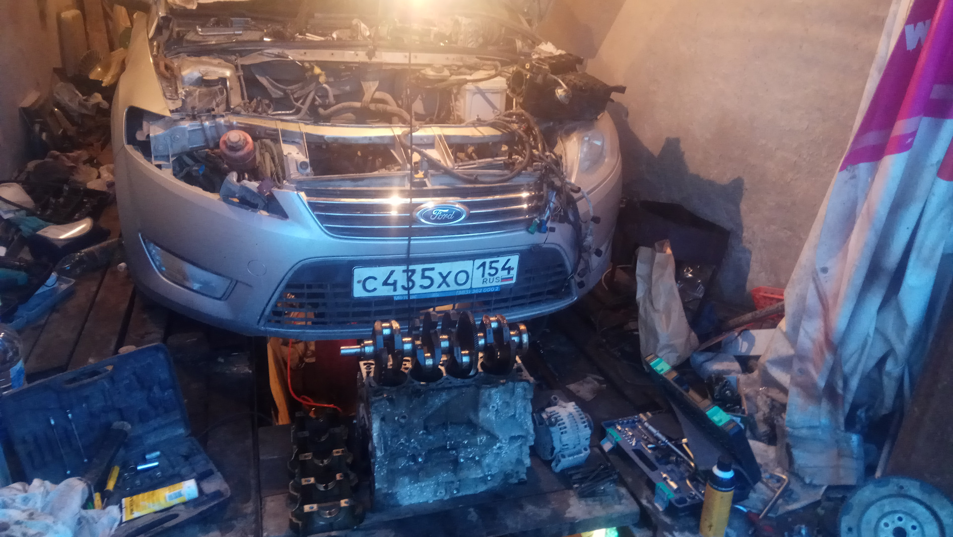

т.к. был очень занят и руки до машины не дотягивались вообще.

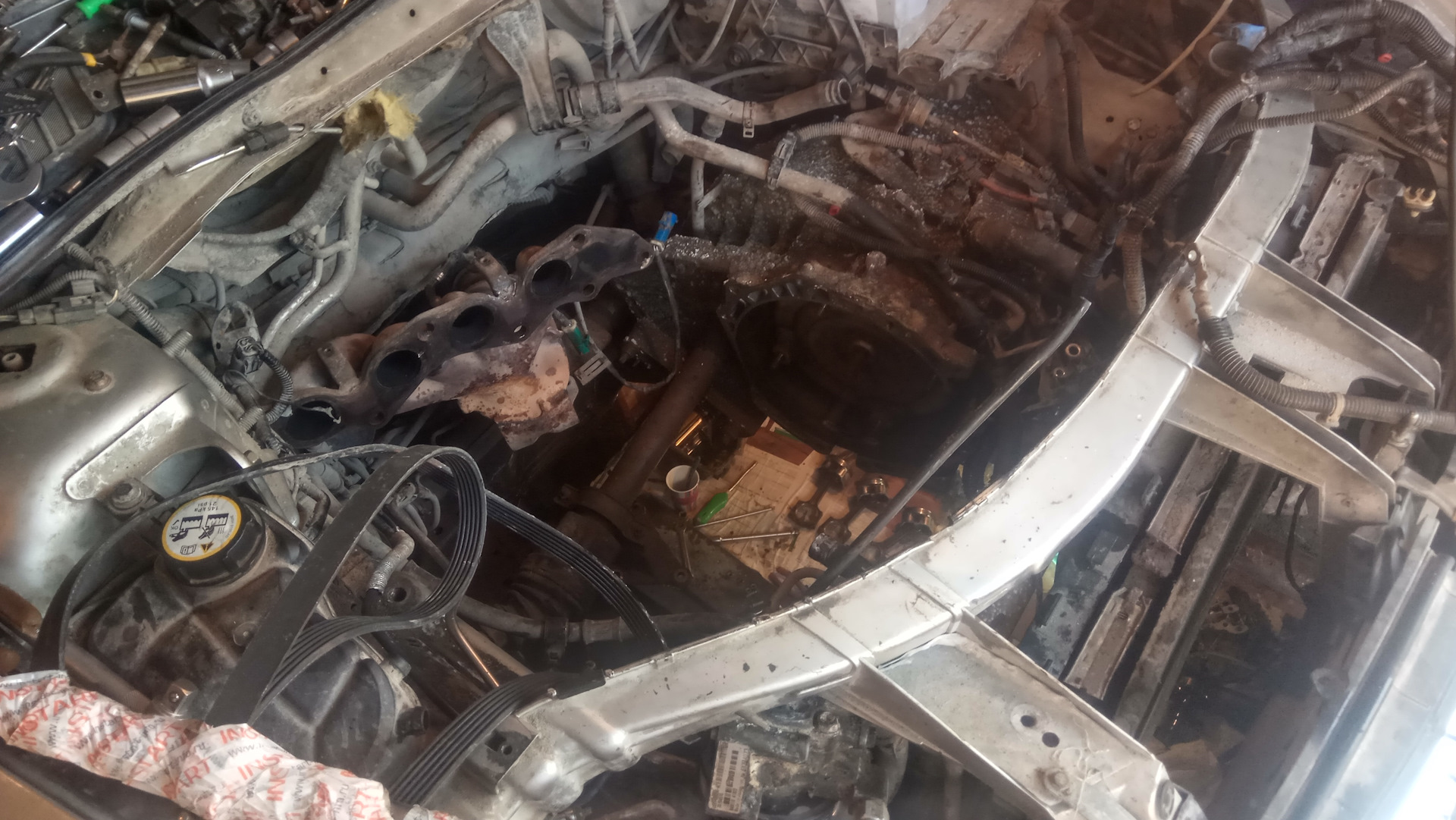

Машина в разобранном состоянии простояла около 1 месяца причем в очень влажном гараже(ввиду того что лето у нас долго не хотело наступать)
От этого есть огромный минус — подкапотное пространство зацвело — в машине чуть ли не выросли грибы.
Ну да ладно все это сдохнет от жары и мороза зимой либо смоется химией…))
Самое главное блок в руках и теперь можно ехать на гильзовку.

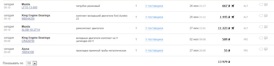

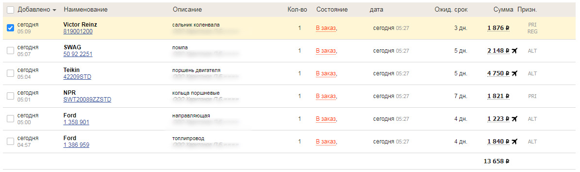

На сайте сделал заказ
номера деталей такие :
