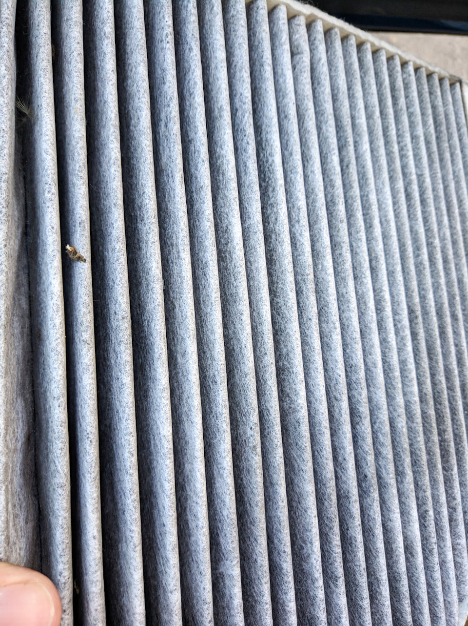

Чуть больше года и 20000 км прошло с замены салонного фильтра, и установки дополнительного под капотом. Кроме того, при включении кондея стал появляться затхлый запашок на первых секундах работы. Пришло время обновить все, через что мы дышим в салоне авто.

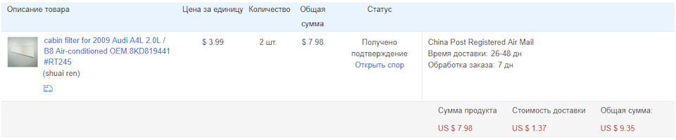

Дополнительные фильтры для дополнительного фильтра, простите за тавтологию, заказал сильно заранее в китае. В России не нашел их в продаже по адекватной цене. Ссылку даю именно на тот лот, который я покупал. Возможно сейчас есть дешевле, не проверял. Качество хорошее, похоже на оригинал.

Фильтр салонный на этот раз я взял Mahle. Оригинал VAG 8K0819439B стоил везде на момент поиска больше 1000 прилично, а Mahle LAK386 нашелся возле дома за 740 рублей.
Упаковку не фотографировал, но на ней была надпись Made in Germany. Сам фильтр и качество исполнения безупречны, как всегда у Mahle.

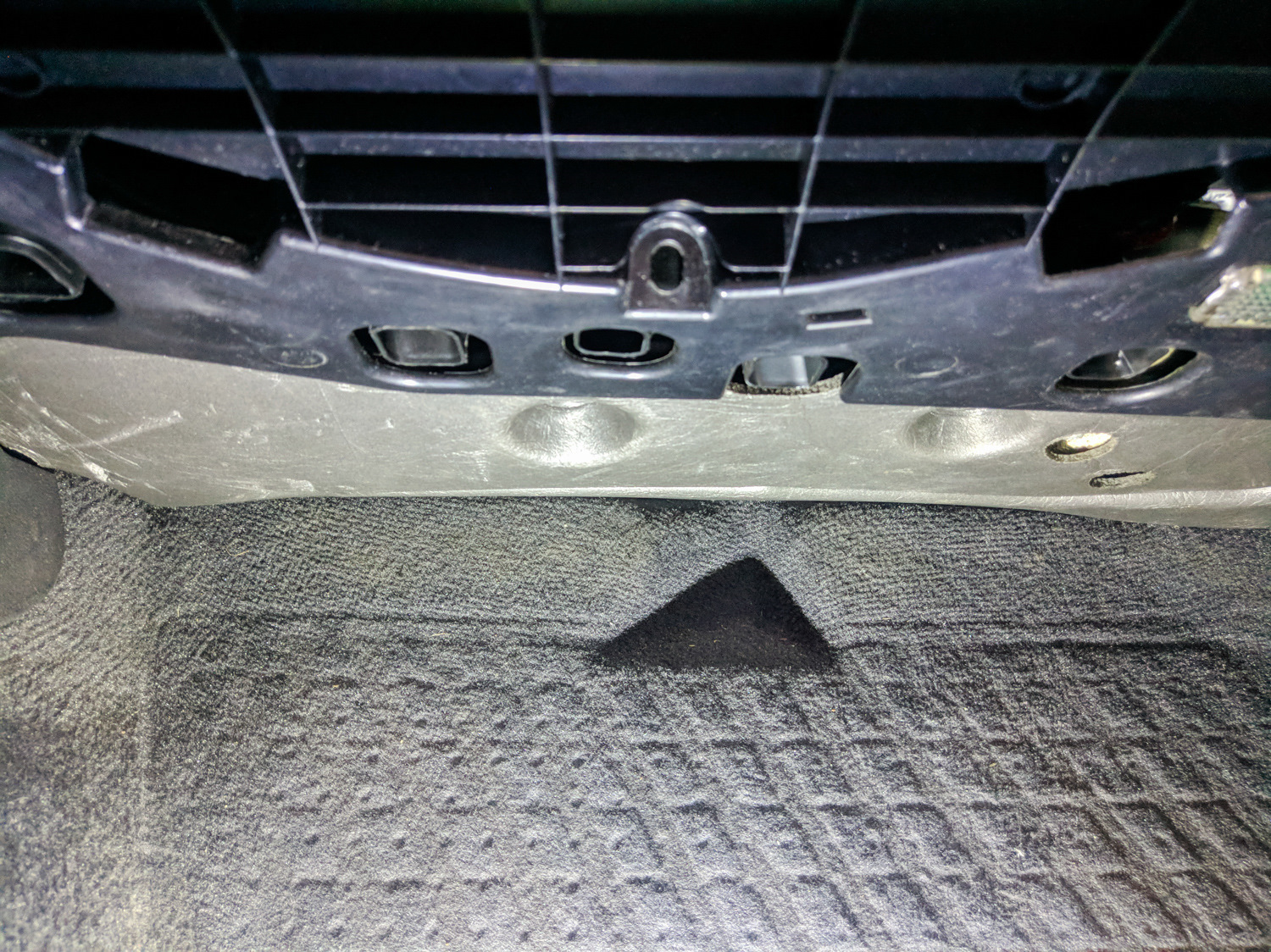

Замена также проста, и не требует инструмента, но придется полежать в ногах у пассажира. Отодвигаем пассажирское сидение максимально назад и ныряем в проем для ног.

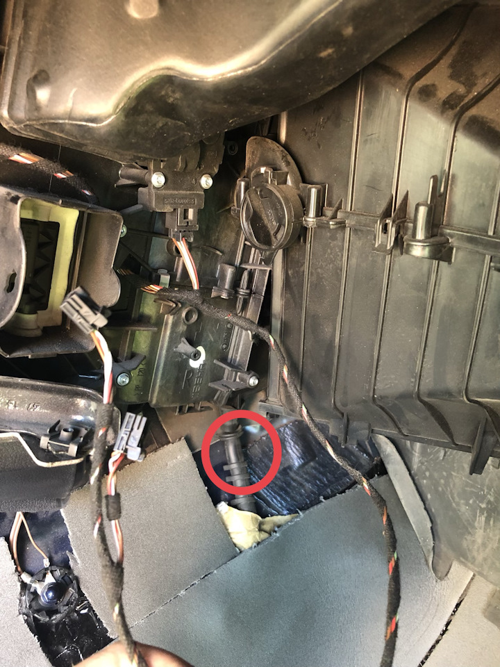

В итоге, вопреки инструкции применил следующую методику — снял бардачок, за ним сразу находится место забора воздуха из салона.
Кондей в режиме максимального холода, обороты вентилятора на максимум, стараюсь не дышать химией и распыляю прямо в заборник воздуха весь баллон. Далее закрыл двери и окна, и подождал минут 5, чтобы средство полетало по всей машине и поциркулировало по системе заслонок и воздуховодов. Затем задержал дыхание, открыл дверь, выключил кондиционер кнопкой А/С, и поставил температуру на климе 25 градусов. Обороты все также максимум. В таком режиме просушил систему еще минут 5-7. После чего заглушил машину, открыл все окна и люк, и оставил проветриваться на часок.

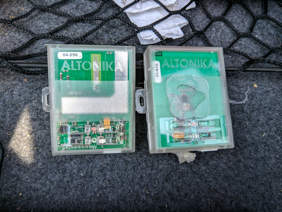

За бардачком кстати, помимо забора воздуха, обнаружились также остатки системы Цезарь-сателлит, которую ставил первый владелец. Выкорчевал их.

Я использовал такой же очиститель. Но он пенный, а не аэрозольный. Зонд запихал в отверстие датчика температуры испарителя, он элементарно вынимается и место распыления идеальное.
Заморочно, надо было под бордачком справа в дринажку пены нагнать по всем воздуханам, оставить на 10-15 минут оно бы все стекло а потом рецеркуляцию на полную врубить, ну и сушка! Вуаля готово, и стекло бы грязи в разы больше)

Все бонально просто, скидываешь бардачек слева будет дренажная трубка, в нее пену весь балон вдуваешь и оставляешь на 10-15 минут! Потом вкл рецеркуляцию на несколько минут и потом теплым воздухм тоже несколько минут!

А почему пенный не использовал? Выливаешь его на испаритель и все само стекает в дренаж, тем более что ты бардачек снял, так удобнее подлезть, снять датчик температуры и за ним сразу отверстие в которое видно испаритель.

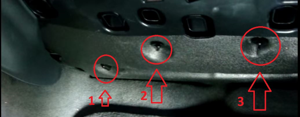

Не знаю как у вас (вы пишите, что 2 барашка), а у меня их 3 штуки держут полипропиленовую панельку.
Воздух всегда стоит забор с наружи, конечно если специально не нажали кнопку. Вот чтобы закрыть заслонку надо постораться, например датчик воздух надо отравить газом. Например так — www.drive2.ru/l/467836976012198511/ .
Кнопка рециркуляции и не была нажата, то есть как вы и пишете "стоял забор снаружи". Но это по факту не так, климат сам решает когда включать рециркуляцию, независимо от положения кнопки. Например в моем случае в салоне было +50, снаружи +33, и никакими силами не получалось его заставить открыть забор снаружи. Он логично посчитал что в таких условиях он быстро охладит салон только в режиме рециркуляции.
aboriegen
А насчёт третьего барашка интересно, где он там? Может у меня потерян. Хотя места под него я там не видел.
Слева в дальнем углу должен быть, у меня на а4 так же было.
