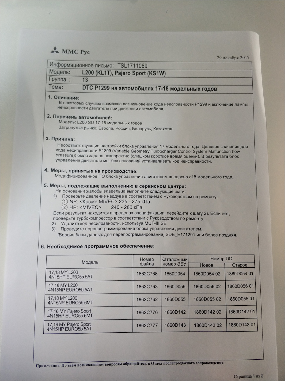

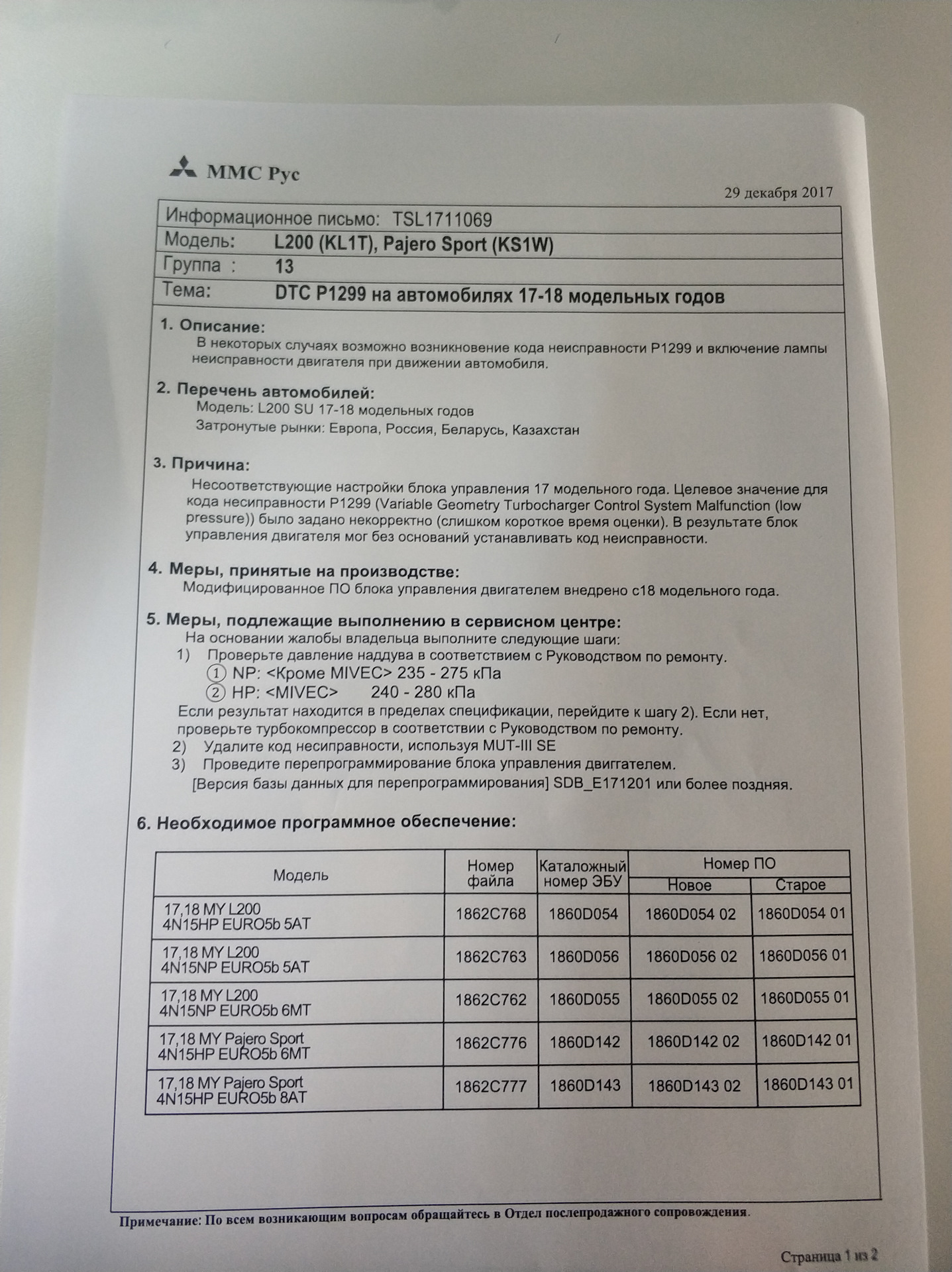

В бж я уже описывал чип от чипанутый рф. Все замечательно, к работе прошивки замечаний нет. Но вот трабл… Всем известен косяк с прошивкой на эльках 2017года Р1299.
Так вот. Производитель проблему признал и решил. Существует прошивка, которую заливают всем по желанию бесплатно. Вот только чип тогда слетает… Звонил ребятам, где делал чип. Ответ один-новая прошивка, оплата по новой. От диллера раздобыл письмо с описанием решения проблемы в штатной прошивке. На сколько я понимаю, там надо поменять один параметр, который поддается изменению не только у диллера. Я попросил рассмотреть вопрос о том, чтобы в моей прошивке поменять этот параметр. В ответ молчание…
С одной стороны, я конечно, сам вписался на прошивку в новой машине… Меня никто не заставлял… Но, мне кажется, пойти на встречу, и, может и не бесплатно, но за какие-то вменяемые деньги решить этот вопрос могли бы.
Вот как-то так…
П. С. Купил себе за 800р приблуду в диагностический разъем) теперь сбросить ошибку секундное дело! Даже не останавливаясь)

Чип конторы могут молчать и не отаечать на твой вопрос так как пользуются готовыми прошивками от когото.Для изменения параметров в прошивке нужно обращаться непосредственно к программистам кто пишет программу эту.
Там ребята позиционируют себя именно так. Типо они сами допиливают мою прошивку.
Тоже выскакиывла эта ошибка, до и после прошивки. Но после того как сам удалил все потрохами сажевого фильтра ошибка больше не появлялась. В чём секрет сам не понял.
Наверное, до поры до времени. Р1299 это ошибка наддува турбины. Хотя, х.з.
Получатся что можо и без ошибки обратится к дилеру? У меня тоже редко редко чек загорайтся и гаснет .
Да. Можно. Но это не отзывная компания. Не попросишь, не исправят. Мне это письмо долго давать не хотели.
без ошибки вас не примут. это точно! а вот на счет статьи с одним байтом, вы конечно погорячились. там около сотни байт изменений в прошивке. Но ребята молчат, потому что сами они прошивки не делают. всё просто.
Меня приняли после настойчивой просьбы. Письмо у меня есть. Если надо, могу поискать и поделится.
