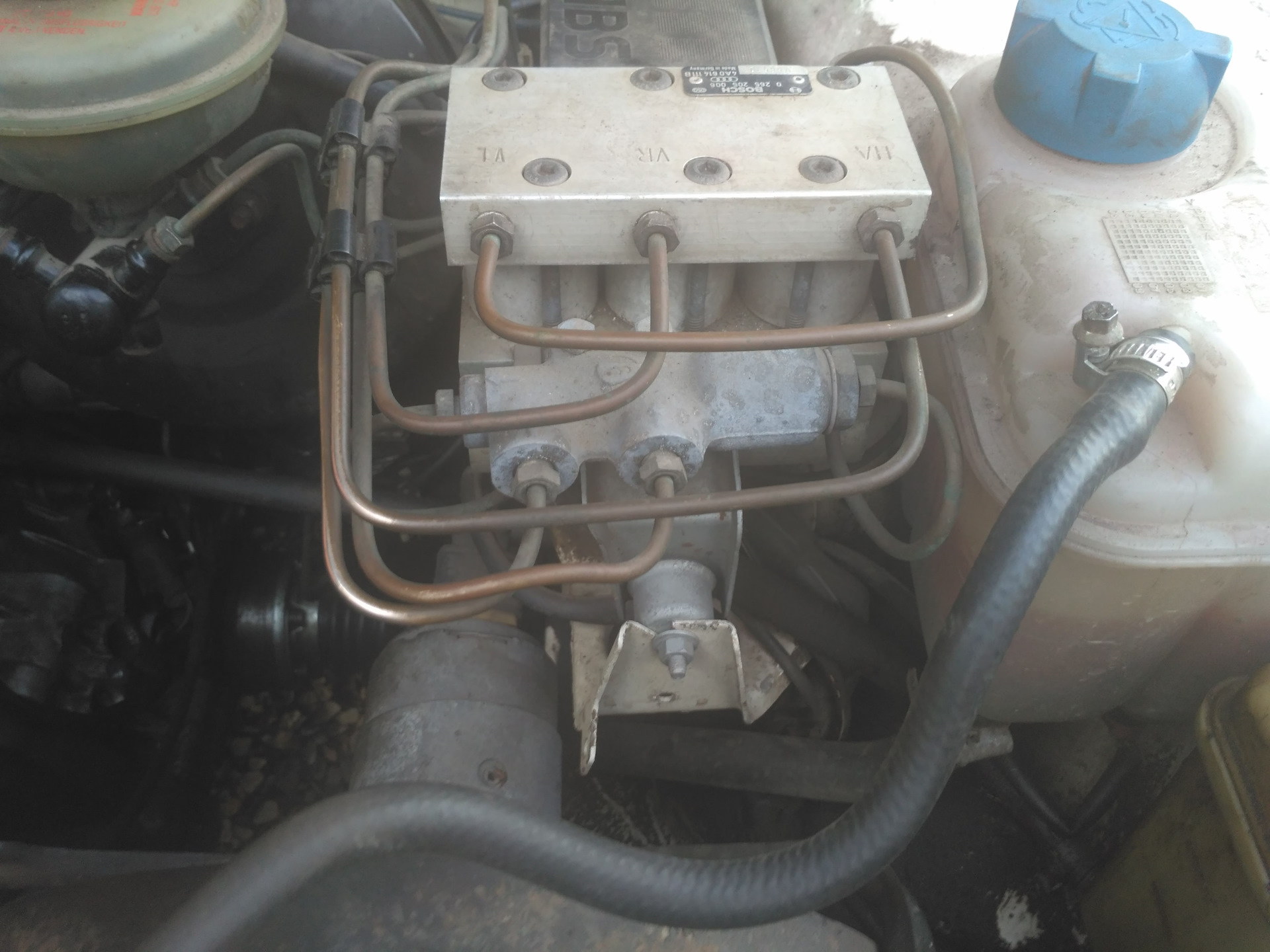

Теперь вклеить заднее стекло, и можно тормозюльками заняться — их там ваще нету. Что б 20 раз не разбирать, ща только "кран" www.drive2.ru/l/479092401667834353/ с али приедет… НА В4 кстати колдун есть, или он в ABS уже встроен?, а если найду? :)
UPD
Есть там "колдун", что и требовалось доказать. Хочешь разобраться — покури ЭТКА сам :)

У меня есть колдун (и абс). Тормоза сток, размер хз, но думаю 256
Да вон он на нижнем фото, прям гидроблоку прикручен
Эм точно точно? У меня он стоит перед задней оси, как положено по заводу
А чего ему делать под капотом то? Как он будет понимать загруженность (высоту) задней оси? Хм
А никак, он просто снижает давление в задних тормозах относительно передних.
На шкоде филиции так же сделано. На все рзавесовки размерности суппортов и дисков не напасешься вот и ставят.
Видать тот что завязан на положение на недоприводах

нет там колдуна :)

нет там колдуна :)
Нет есть :) (обновил пост)
Хм, у меня не так было на б4
А диски какие передние были(тормозные естественно)?, 256 или больше?
Больше' 280. Я потом г60 туда поставил.
Наверно в этом и дело, у меня 256-е передние.
