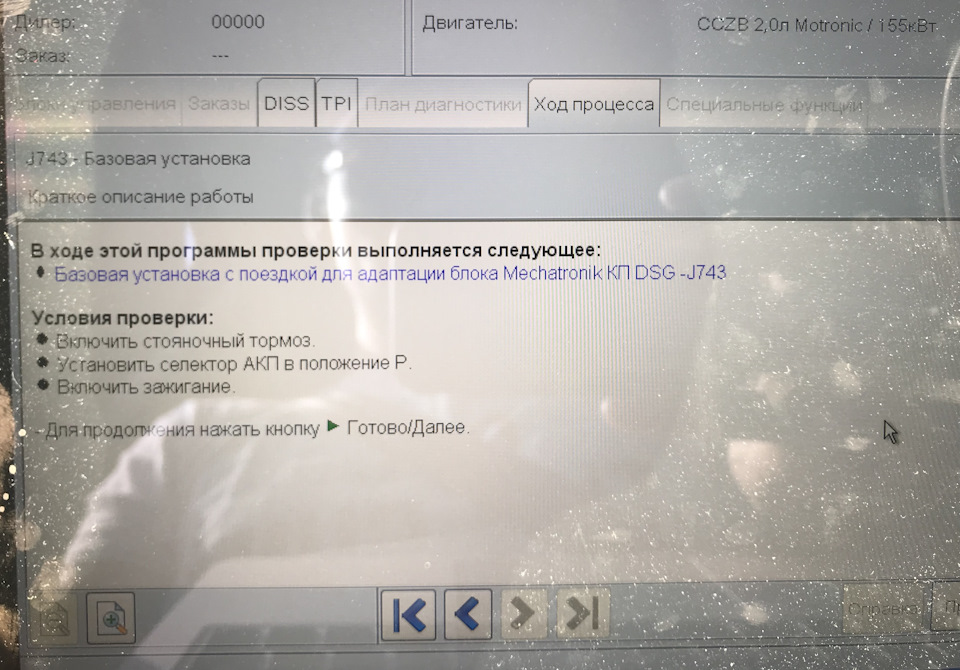

Возвращаясь с моря в Краснодар решил сделать адаптацию DQ500 на ходу с помощью ODISа, который "совершенно случайно" оказался вместе с ноутбуком моей машине. За пример взял этот материал, в котором все достаточно подробно описано.

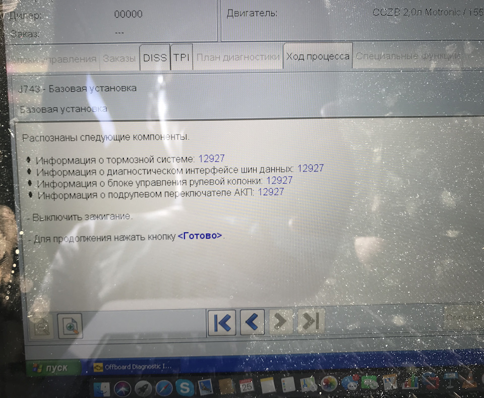

При подключении к Одису и указании моей машины как есть необходимый пункт в ведомых функциях "Адаптационная поездка" отсутствовал, поэтому пошел старым путем и указал что шнурок подключен к Ауди Q3. Необходимый пункт в меню появился и я смог начать процедуру адаптационной поездки. Так как количество успешных адаптаций было около сотни Одис предложил их обнулить путем проведения "Базовой установки" в соседнем меню.
Обе процедуры были выполнены успешно. Базовая установка заняла несколько минут на месте. Адаптационная поездка минут 10. По итогу появилась надпись что было проведено 4 успешных адаптации для каждого из сцеплений и давление точки проскальзывания 2.4 бар, полное смыкание 14 бар.

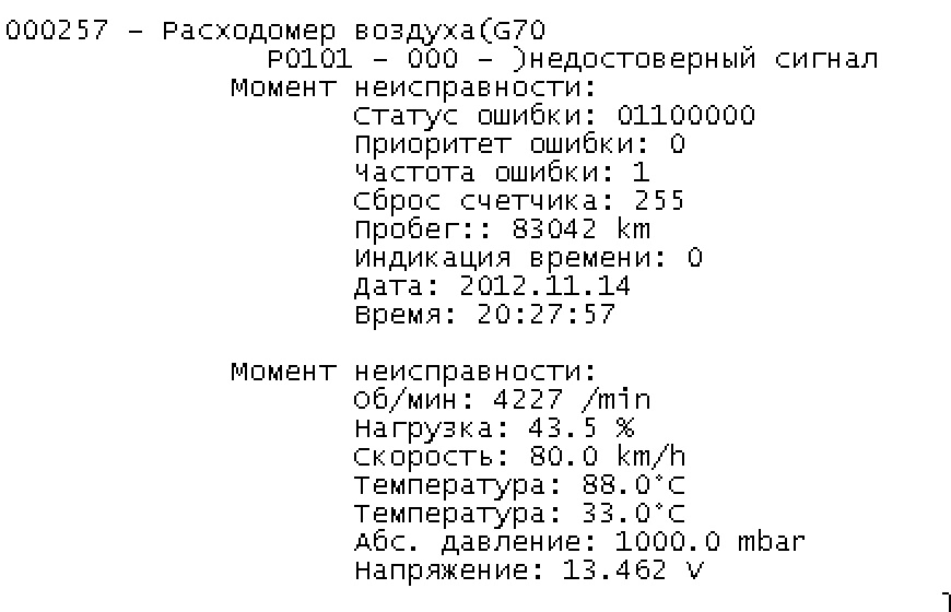

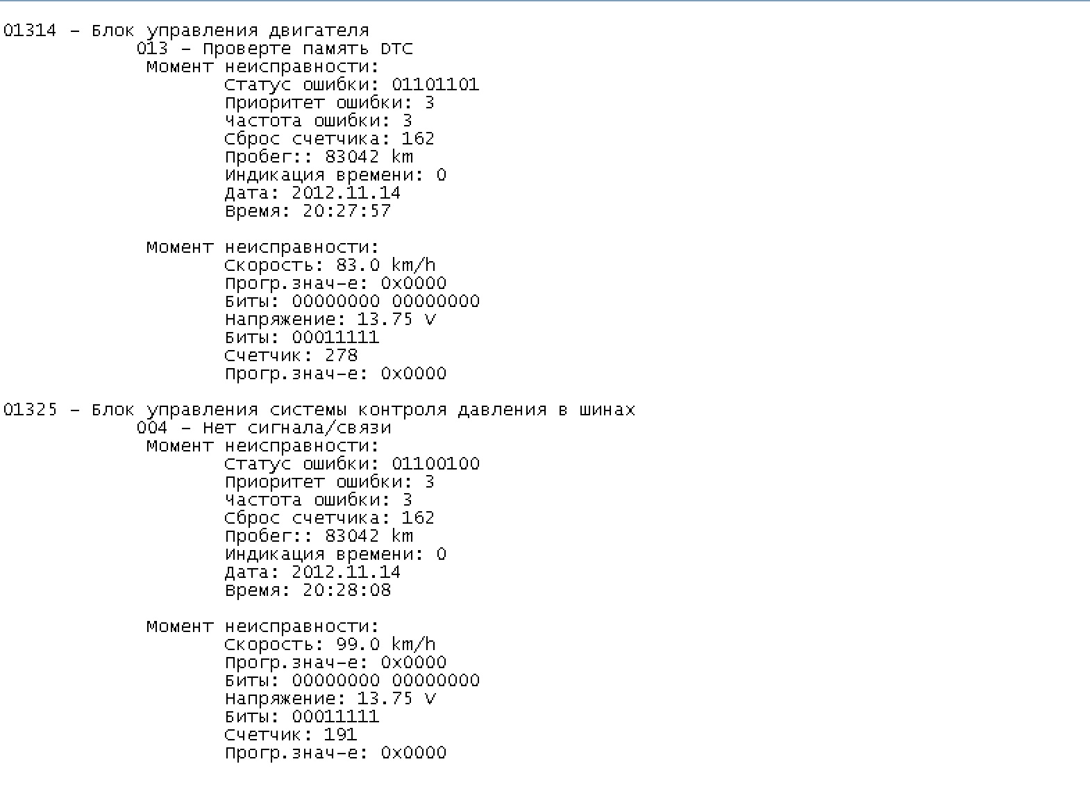

Но спустя несколько километров на приборке замигала лампа неисправности системы косвенного контроля давления шин и в блоке АБС появилась вот такие ошибки:
При этом в блоке двигателя появилась вот такая ошибка:
Я проверил давление в колесах, все в норме. После стирания ошибок они снова появляются через несколько км. Судя по всему — базовая установка ДСГ под ауди каким то образом отслеживает блок АБС и блок двигателя (показания МАФ) и в случае каких то расхождений она дает сигнал на запись ошибки в эти блоки.

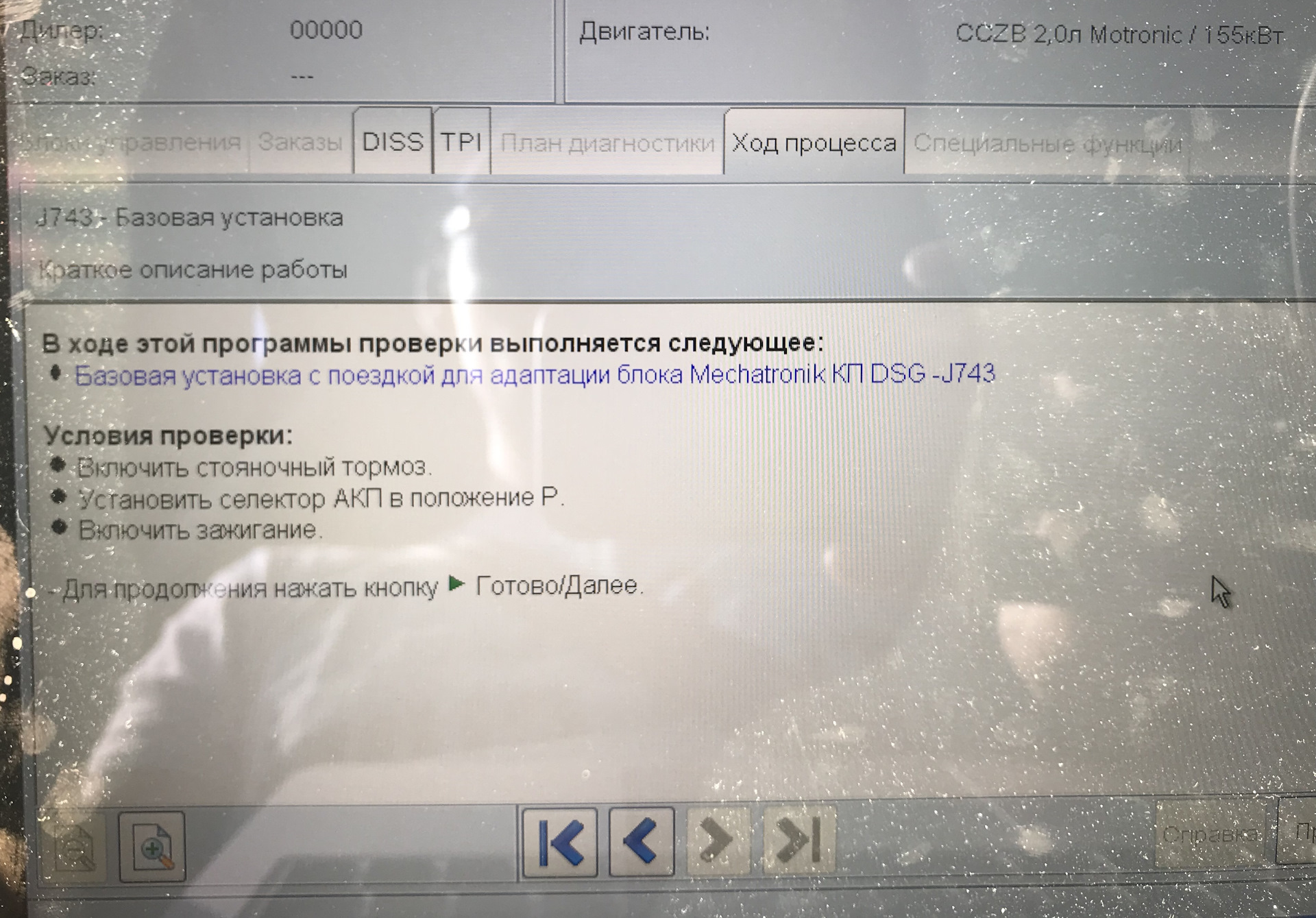

Сделал базовую установку коробки и полную адаптацию для автомобиля тигуан CCZB.
Адаптация выполнена, ошибки никуда не ушли. Буду думать.

Снял карбонил, сухой нулевик визуально целый, но маф после него в мелкой пыли. Видимо ошибка по нему — первопричина.

Привет, ошибки у тебя вылетели на скорости, хоть ты и не вер шт в совпадения, я бы на твоём месте проверил проводку, коса наверняка общая в каком-то месте могло что-то попасть, или кто-то ее съел
Привет! Видимо действительно совпадение. Я снял нулевик — маф в пыли. Видимо сухой нулевик менее надёжен мокрого.

Похоже надо искать неучтённый воздух-пайпы, радиатор турбины, после воздухана.Вроде как сам ДМРВ очень редко выходит из строя.
Проверил — все вроде целое, но МАФ в пыли. Сухой нулевик некачественно фильтрует
OK, у меня обычный фильтр.Но тоже посмотрю.
Адаптация ДСГ скорее всего не при делах . Смотри пайпы, возможно где-то не герметичность
Скорее всего связана, слишком большое совпадение — сразу после адаптации. И все выпали на одном пробеге. Но пайпы гляну

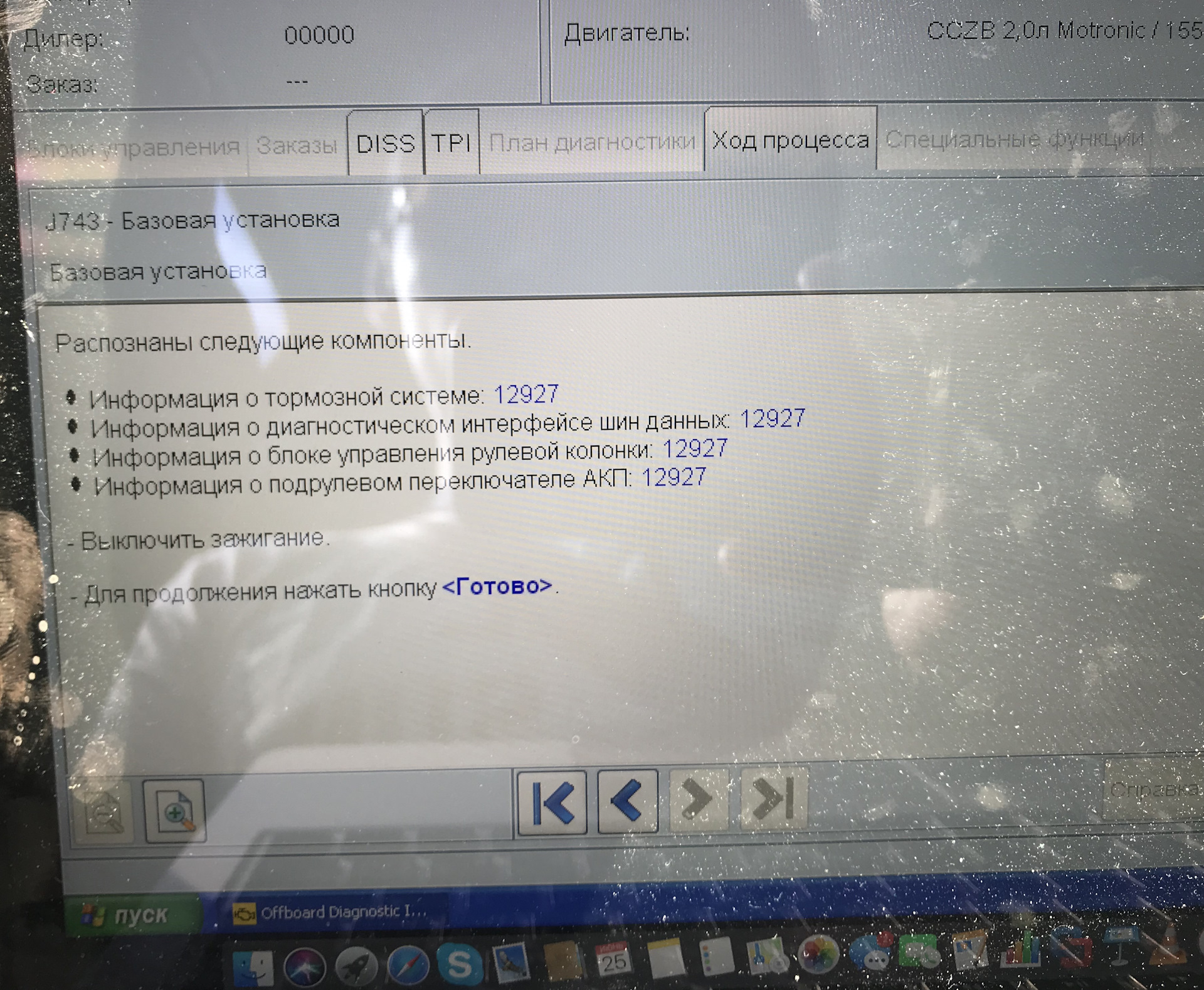

Как я понял в процессе базовой установки (без неё адаптацию одис не хотел начинать) идёт опрос блоков мотора и АБС, скорее всего в зависимости от машины коробка смотрит какие то каналы в этих блоках (вроде расхода воздуха, момента, нагрузки или ещё чего) — чтобы более адекватно работать. Я выбрал Ауди, скорее всего там немного другие блоки стоят и у меня номера каналов отличаются.
А во время адаптационной поездки настраивается ход сцеплений, это просто для плавности включения передач. Как освобожусь — сделаю базовую установку под Тигуан, ошибки по идее должны уйти
