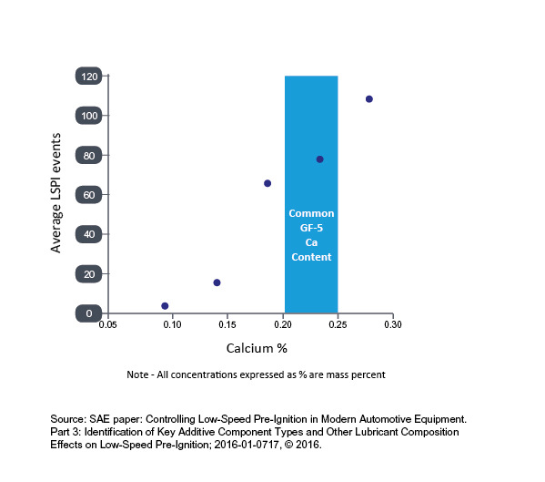

"Low Speed Pre Ignition (LSPI) — преждевременное воспламенение смеси в цилиндре.
Проблема известна давно на всех турбодвижках с непосредственным впрыском. Ломаются поршни из-за детонации. Но это не та детонация, которая возникает из-за раннего зажигания! Это новый феномен, присущий только движкам типа GDI-Turbo и прочим аналогичным. Расшифровывается как Low Speed Pre Ignition. Когда при равномерном движении, например по трассе вдруг ломается поршень со всеми вытекающими, ни с того ни с сего. Характерно при относительно малых оборотах и высокой нагрузке. Многочисленные испытания показали, что причина в масле, а точнее сказать в присадках! Капельки масла просачиваясь между кольцом при высоком давлении и температуре детонируют в противоход поршню, и привет…
Одни элементы присадок способствуют этой детонации, а другие наоборот ее прекращают!
www.oil-club.ru/forum/top…menenie-smesi-v-cilindre/
Следует сказать, что этот феномен был неожиданностью для разработчиков турбомоторов с непосредственным впрыском и они до сих пор занимаются изучением его причин и способов устранения"
Противоположную точку зрения по данному эффекту можно прочитать тут. Лично я с ней не согласен, нелогично чтобы основные производители присадок ни с того, ни с сего стали продвигать теорию LSPI себе в убыток. Скорее они знают что эта тема рано или поздно всплывет и не хотят получить своего рода свой Дизельгейт, когда производителя обвиняют в том что он знал и скрывал.
С моей точки зрения этот эффект действительно имеет место быть, поэтому для того чтобы обезопасить себя от LSPI достаточно подобрать масло с допусками GM Dexos 1 gen 2 . Но в нем нет масел 5W40, поэтому можно подыскать масло по необходимой спецификации.А именно — минимальное содержание кальция (как основного компонента, с ростом которого растет регистрация LSPI). То есть в составе масла не кальциевый, а магниево-кальциевый пакет. Желательно наличие молибдена и высокие уровень цинка и фосфора. Наилучший вариант — кальция менее 1000 ppm.

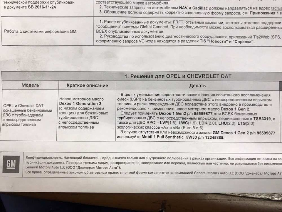

Концерн GM официально признает данную проблему и советует перейти на новую спецификацию масла Dexos 1 gen 2. Полный перечень масел имеющих данную спецификацию, можно посмотреть здесь.

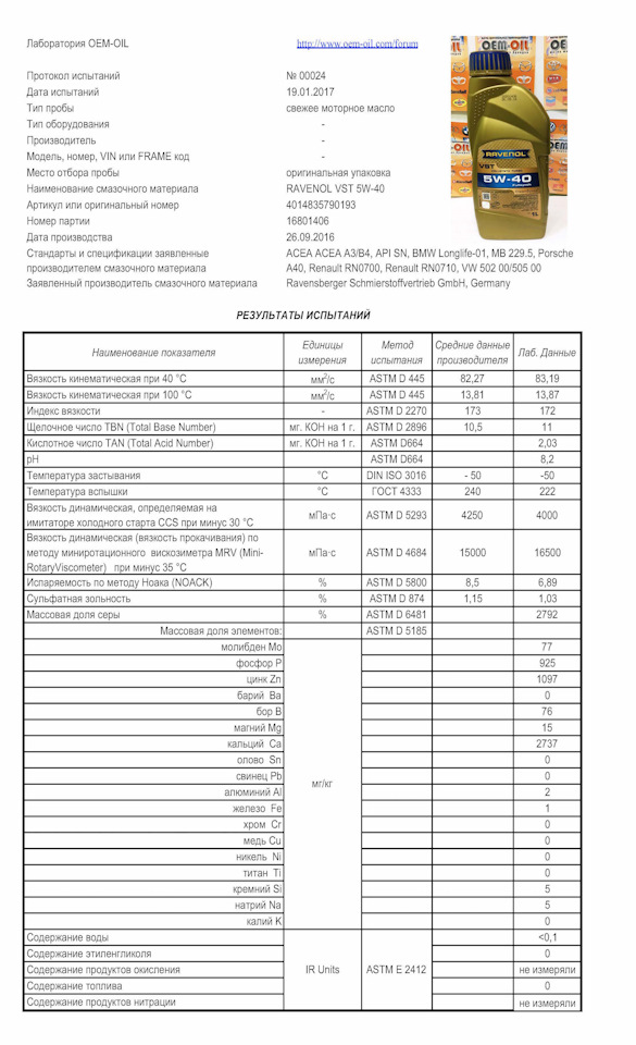

Пришлось перерыть кучу анализов масел, результат поиска масел 0w40 для своей машины можете увидеть ниже. Подходящих масел 5w40 я не нашел:
1. Valvoline SynPower 0w40 Кальций 1362, Магний 1012, Цинк 1097, Фосфор 996. По информации из комментариев — рецептура масла старая (выпуск до 2012 года), уточняйте рецептуру нового масла (могут быть отличия).
2. NGN Synergy 0W-40 Кальций 1373, Магний 1009, Цинк 1052, Фосфор 954

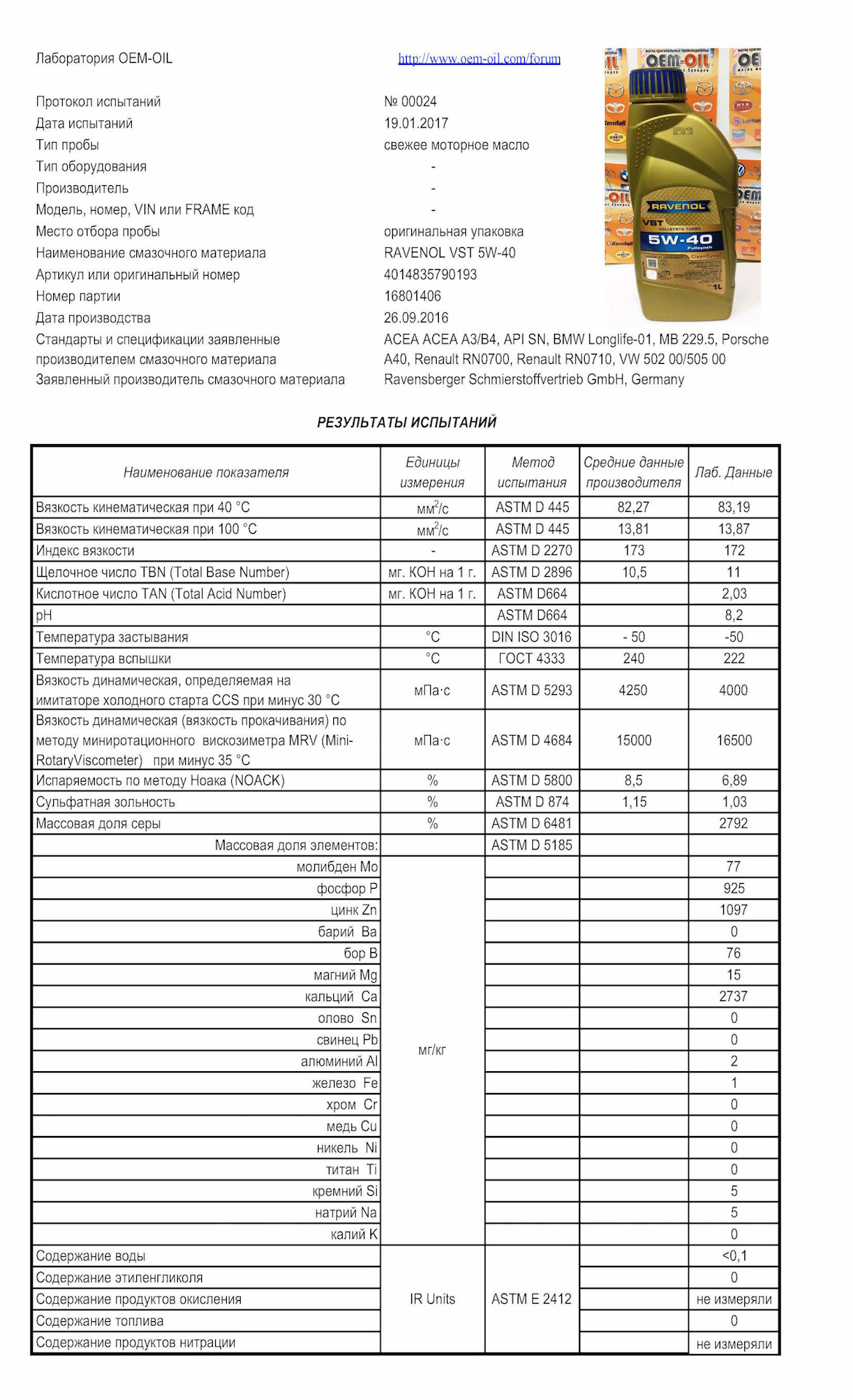

Для сравнения Ravenol рекомендует для избежания LSPI масла 5W40:
1. RAVENOL RUP 5W-40 Кальций 1783, Магний 13, Цинк 900, Фосфор 780.
2. RAVENOL VMO 5W-40 (анализ не нашел).
Как видно Valvoline и NGN имеют меньшее количество кальция, а значит менее подвержены LSPI.
Кроме кальция, магния, цинка и фосфора как написано выше — большое значение имеет содержание молибдена. При концентрации 700ppm все негативные свойства LSPI должны нейтрализоваться. В комментариях ниже предложили масло с практически нужным содержанием молибдена вязкостью 5w30:
1. Red Line 5w30. Кальций 2841, Магний 7, Цинк 1241, Фосфор 1268. Молибден 605.
2. Mobil1 ESP Formula 5w30 Кальций 1274, Магний 5, Цинк 922, Фосфор 874. Молибден 92.
Если у вас есть предложения по выбору масла против LSPI, пишите в комментариях — добавлю в список выше.

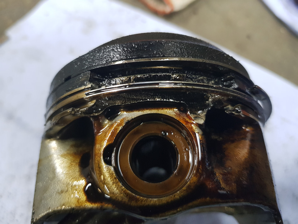

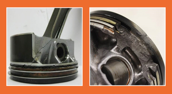

Очередной бред это LSPI Поршень который на фото, крякнул от того, что двигатель жрал ведрами масло, кольца закоксовались и произошёл локальный перегрев.
На фото 3 поршня отрыгнувших по 3-м совершенно разным причинам.
Поршень от шкоды рыгнул от обычной детонации высокой интенсивности. Вызванной или говнобензином или говнопрошивкой.
amstrad73
Согласен! Кольца залегли. Масло пошло в цилиндр. Выросла компрессия. Детонация доламала поршень.

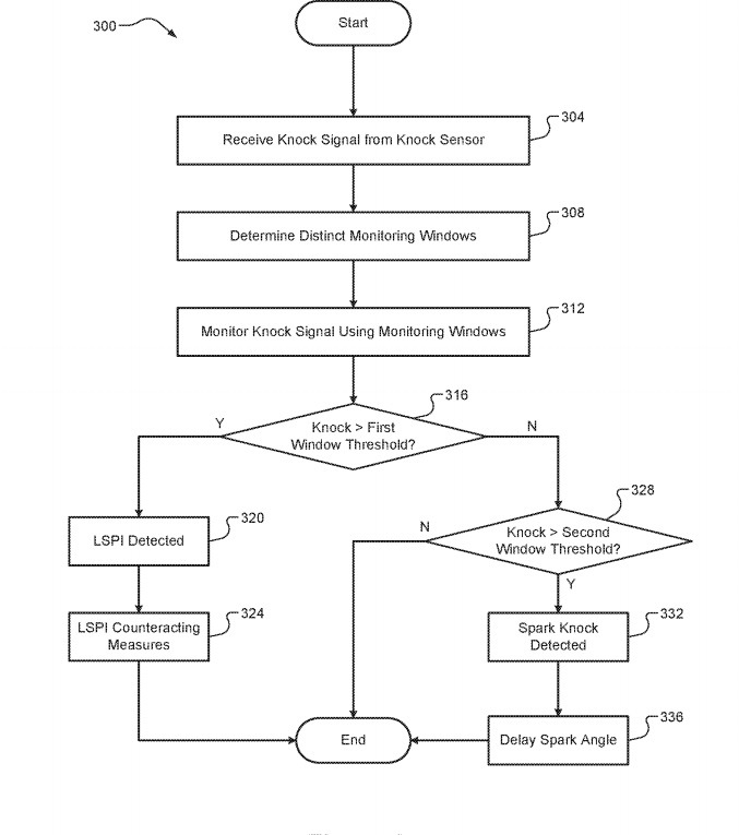

вот здесь все описано patents.justia.com/patent/9903334
patents.google.com/patent/WO2017196481A1/en
Предполагая, что читать конечно лень, своими словами вкратце:
Уменьшение УОЗ в сторону более поздних по KS еще больше усиливает этот эффект, поэтому есть алгоритм распознания на программном уровне прошивки:
patentimages.storage.goog…baff1f/WO2017196481A1.pdf
В прошивках vw разделения обнаружения lspi и детонации нет. Поэтому в случае vag откаты зажигания могут служить косвенным признаком lspi
А могут и нет
Нет

На самом деле ключевое значение имеет концентрация кальция!
Молибден и фосфор, причем последний в большей мере способны нивелировать данный эффект. + еще беззольные азотосодержащие детергенты.
Специально для Vag масла от LSPI пока нет официально VAG проблему не признает.
Официально признали только GM, выпустив наконец спецификацию Dexos1 Gen2, которую должны были еще в 2015 году ввести.

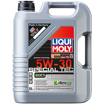

Пожалуй первое масло dexos1 в продаже (оригинал не берём в рассчёт) — liquimoly.ru/new_products/6077/

Ответ официалов LM
"Александр, на данный момент нет возможности получить развернутый ответ.
Пока все что есть — LSPI возникает только на маловязких маслах 30 или 20 класса."
Так что жду развернутого ответа.
Без кавычек не очень понятно. Они считают что проблема есть только на w20 и w30?
Да
Значит во первых, они признают наличие такой проблемы и во вторых — аргумент за выбор масла 5w-40 🙂
Именно! Посмотрим, что ответят. Они молодцы. Очень оперативно отвечают и изготавливают качественные продукты.

Согласно исследованиям молибдена должно быть 700ppm (но w40 я таких не встречал), остальное из разряда "я в это не верю и лью что хочу")
молибден разный бывает
300мл это для двухядерного
Я не встречал информацию что для двухядерного нужна меньшая концентрация. В записи 700ppm речь идет про MoDTS, я к сожалению не знаю какой молибден в этом соединении.
Современный трехъядерный органический молибден MoDTC как раз имеет содержание — 50-75ppm — на сегодняшний день он является одним из самых эффективных модификаторов трения . И в то же время соединения молибдена MoDTC или MoDTP выдающие рекордные характеристики, большую мощность двигателя, низкий износ, встречаются в больших содержаниях — 500-1100ppm.
Если нужно спортивное масло, то я уже тебе писал ниже что брать, остальное для гражданской езды с небольшой возможностью повваливать.
Можно конечно и другой бренд рассмотреть.
www.oil-club.ru/forum/top…engine-oil-0w-40-svezhie/
Меня лично 1,3 рубля за литр естественно отпускают подумать
Спасибо! Я все комментарии внимательно читаю, и цены смотрю в том числе. Пока ещё не принял решения — идеального масла я тоже пока не нашёл.
Dmitrii-VR6T
трехядерного нужно меньше около 70-90 ppm
Можно ссылку на это?
нет
на ойлклабе поройтесь, там где-то про молибдены
в инете есть инфа конкретно про LSPI
Там написано конкретно про молибден что нужно 700 ppm, а другого пока не встречал)

При lspi поршень не стекает, а обламывается как при детонации. Если поршень стекает — это высокая температура, бедная смесь и т.д.
Ни того и ни другого. На 1.4 да.
