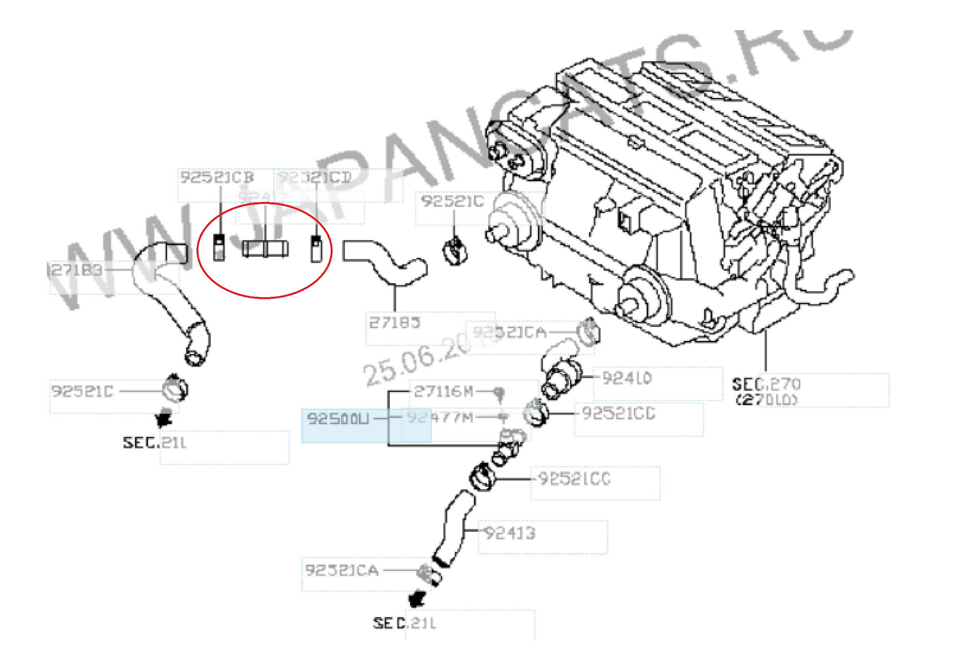

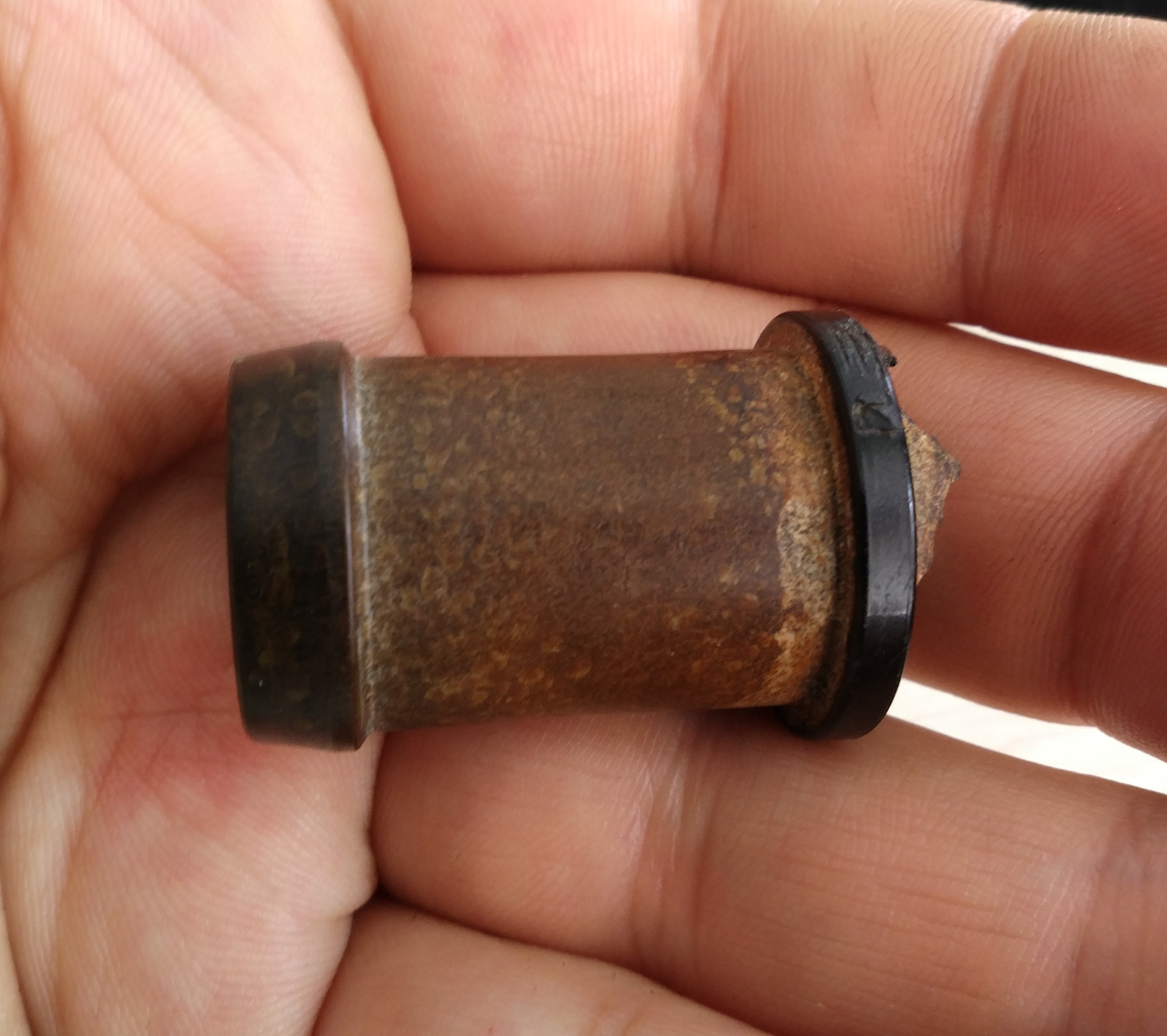

Какой-то идиот, додумался сделать шланг подачи от двигателя на печку из 2-х частей.
А эти части соединить говняной пластиковой втулкой.
Прошу слабонервных удалиться от экранов!
Эта дрянь рассыпалась в руках. Вторая половина просто раскрошилась…

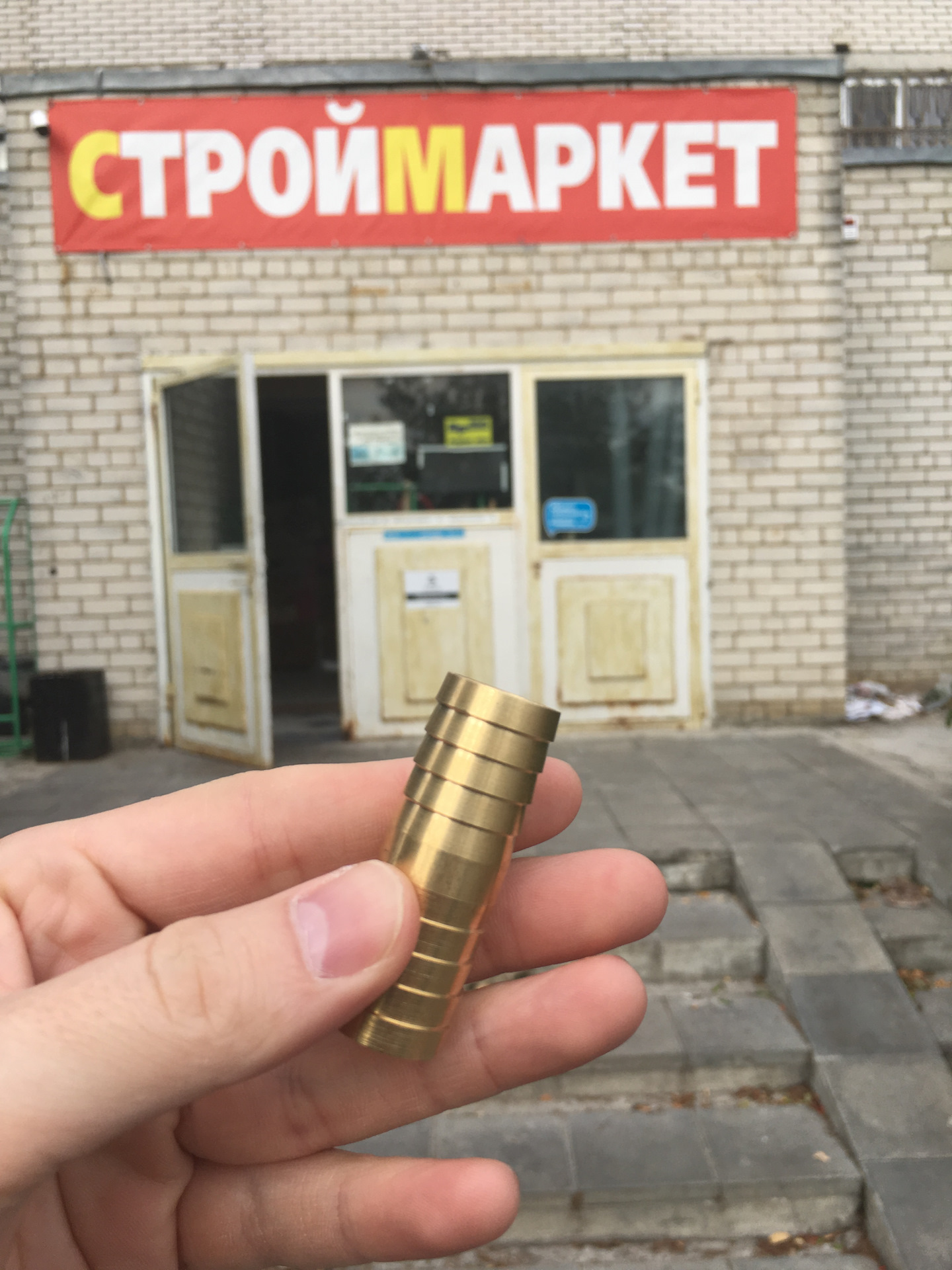

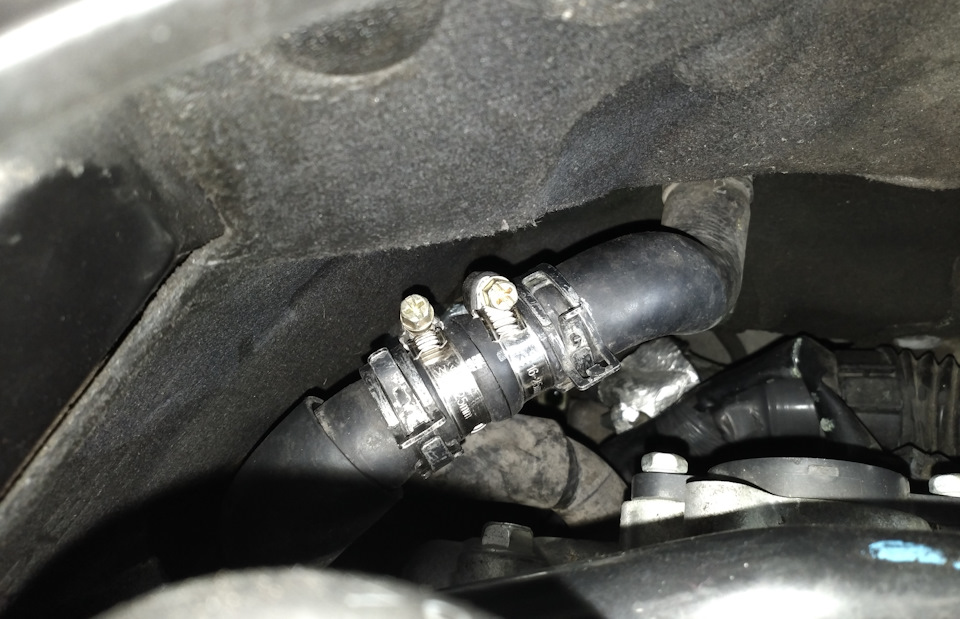

Бежим в магазин сантехники, берём латунную втулку с ёлочкой и запихиваем в шланг.
Фотки латунной не сделал, но можно глянуть у Максимки.

Стоит эта падла за мотором (за правой бошкой, у моторного щита), аккурат над правым выпускным коллектором.

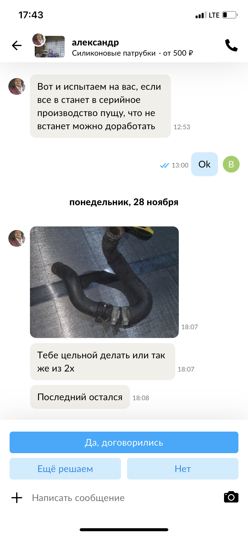

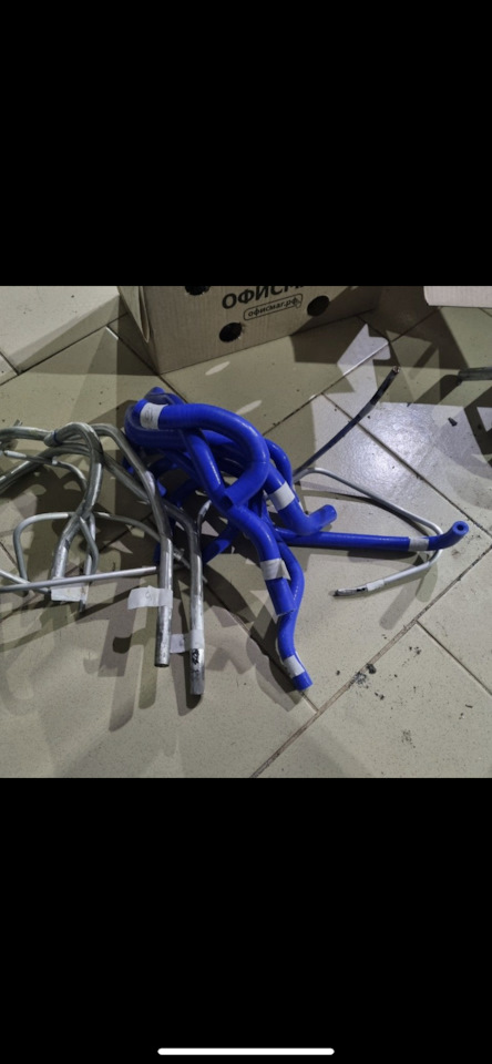

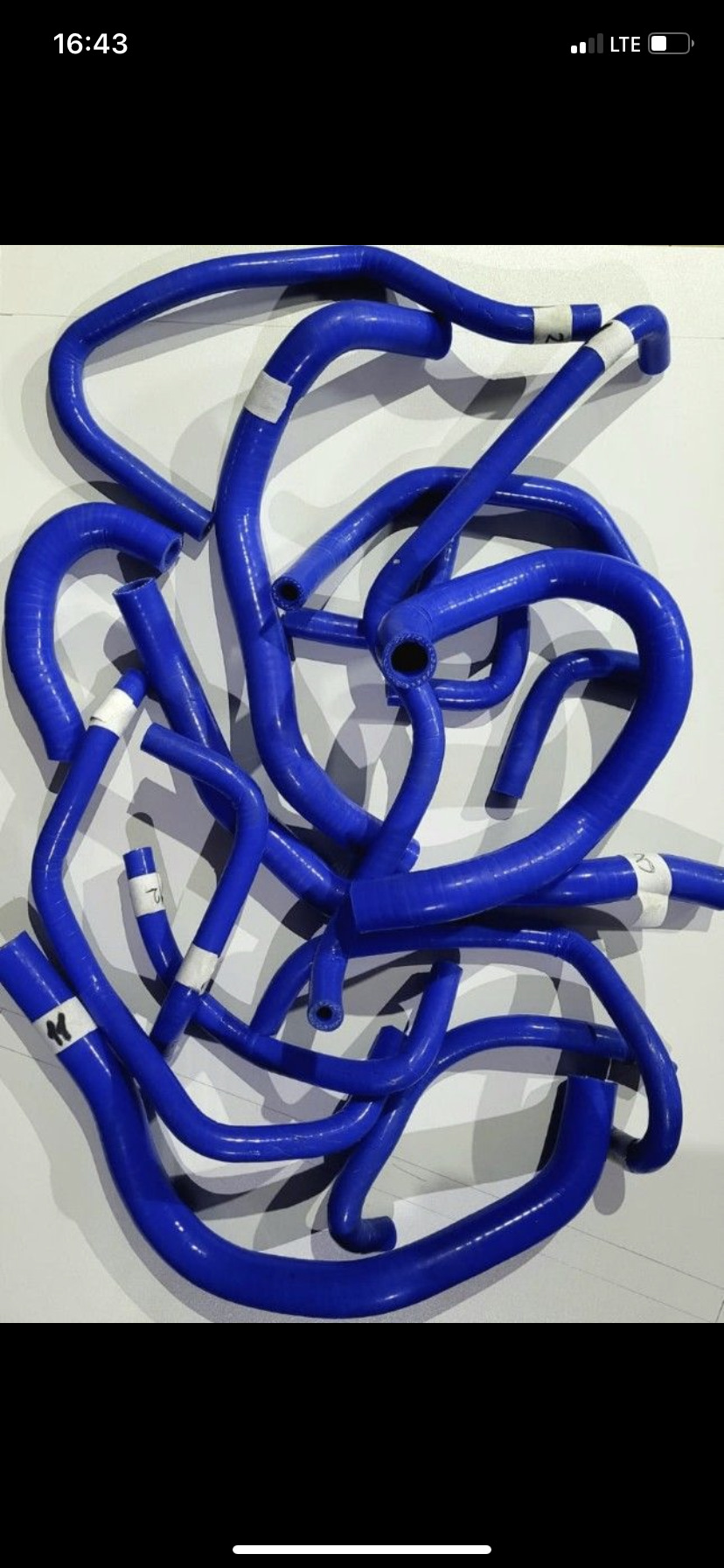

Изготовили мне вот таки патрубки. Тот что из двух частей будет цельный. Что думаете по этому поводу?
Это что за макароны? И зачем?

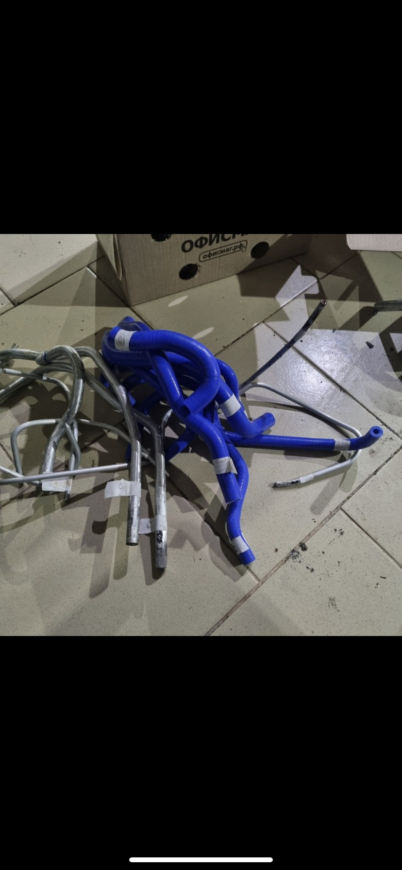

Привет. Снял все свои патрубки и отправил мастеру чтоб изготовил такие же селиконовые. Сделал мне все по моим, и тот наш что на печку состоит из двух сделал одним цельным
А зачем?
В чём смысл выброса денег?
Тот шланг, кстати, специально разъёмный, чтоб при снятии мотора комфортнее было.
Вот спрашиваю правильно сделал или нет как у человека кто в это разбирается. Ну и машина была убита до меня, а я хочу оживить. Все меняю. По моему убитые старые патрубки стоит поменять
Честно, фиг знает как можно их убить.
Там максимум хомуты устают.

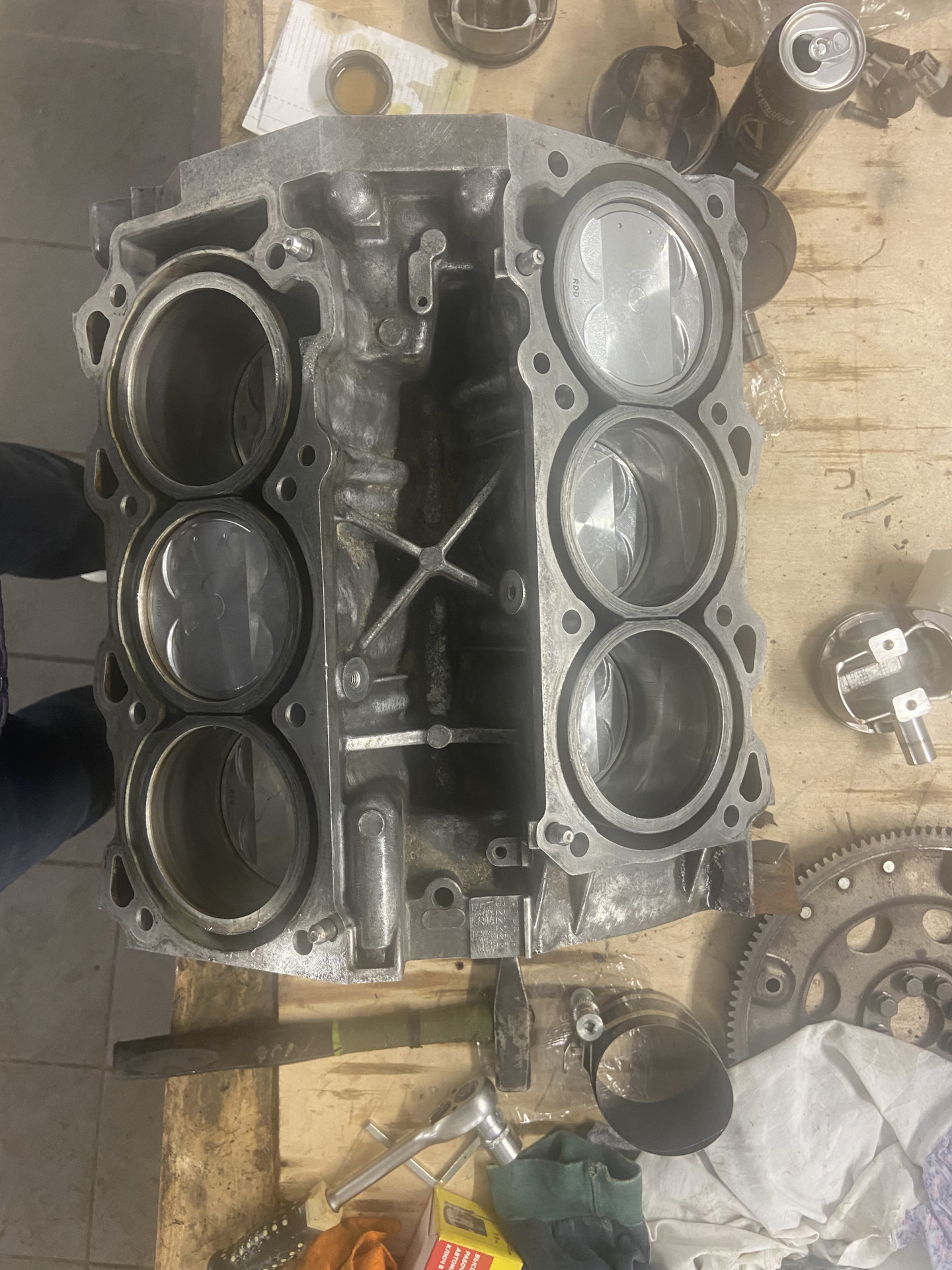

Мотор тоже новый собираю
Месье знает толк в извращениях 😂😂😂
Ну разве плохо все старое заменить на новое?)
Главное, чтоб не получилась замена хорошее на новое
Все в машине убитое. Вот и решил все менять
А сразу нормальную машину нельзя купить? 😂😂😂😂
За долги досталась. И вот интересно стало из г. Сделать конфетку)
Что не делай, один хрен Ниссан получится.

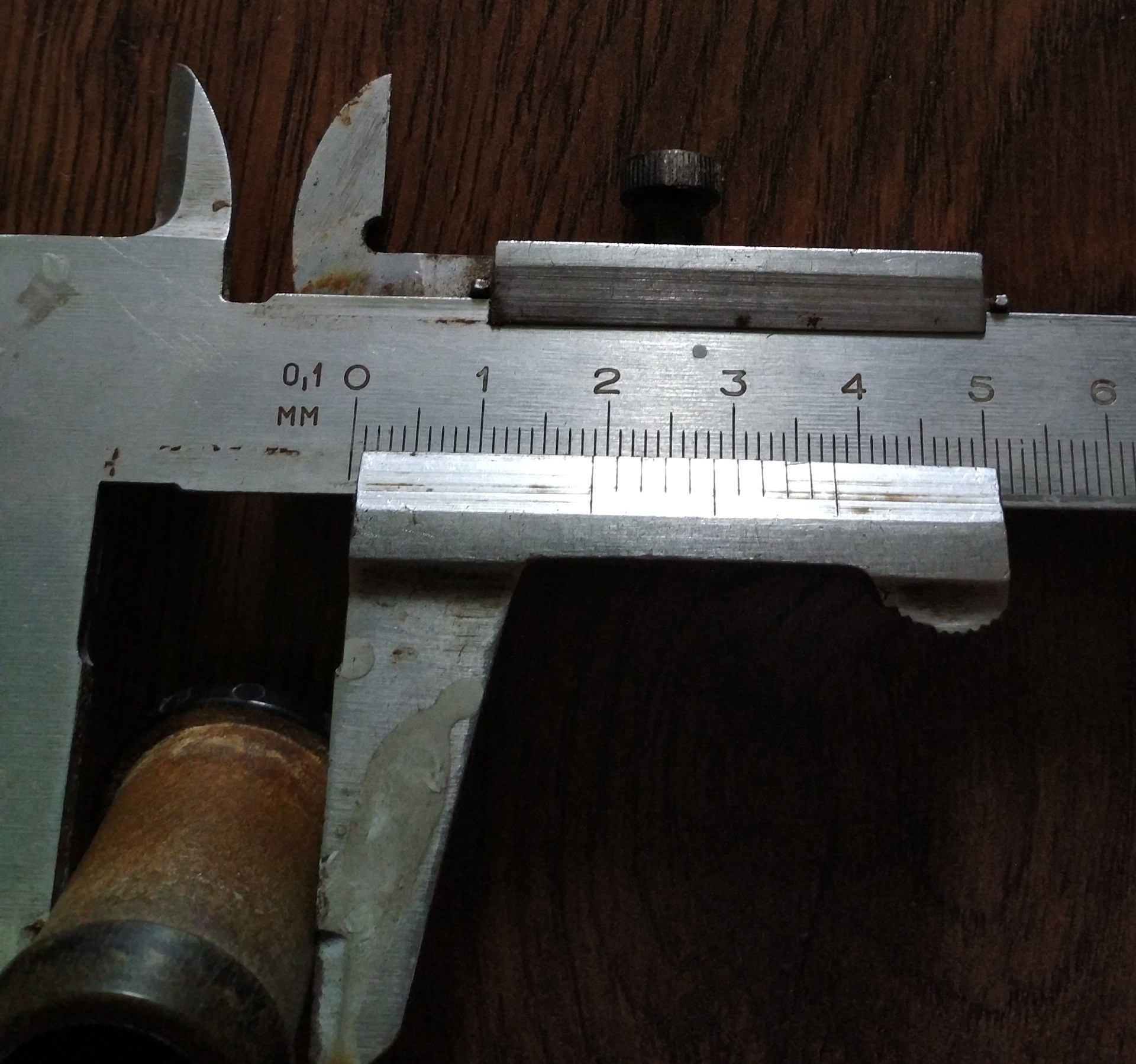

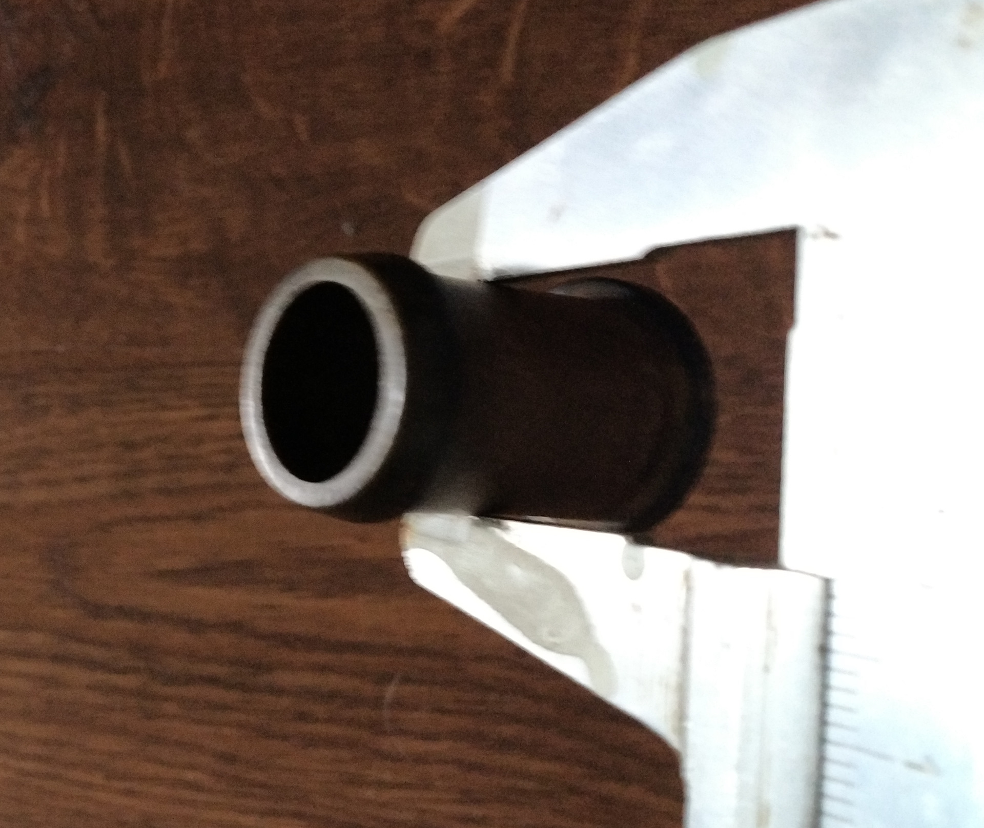

Затрахался я искать такой штуцер. 7 магазов сантехники + Каширский двор! нигде нет, либо диаметр не подходит, либо в продаже только пластиковые. Он вообще есть в Москве?

Макс спасибо! Прикупил. Правда размера побольше не было в наличии. Пришлось взять 5см в длину и 1.7 диаметр. Надеюсь подойдёт.

Пару недель назад тоже столкнулся, только свою вообще по мелким кускам смог вытащить, ещё больше раскрошилась, и антифриза литров 6 ушло, нафига её пластиковой сделали, спас магазин автоваза поблизости, теперь точно на века.

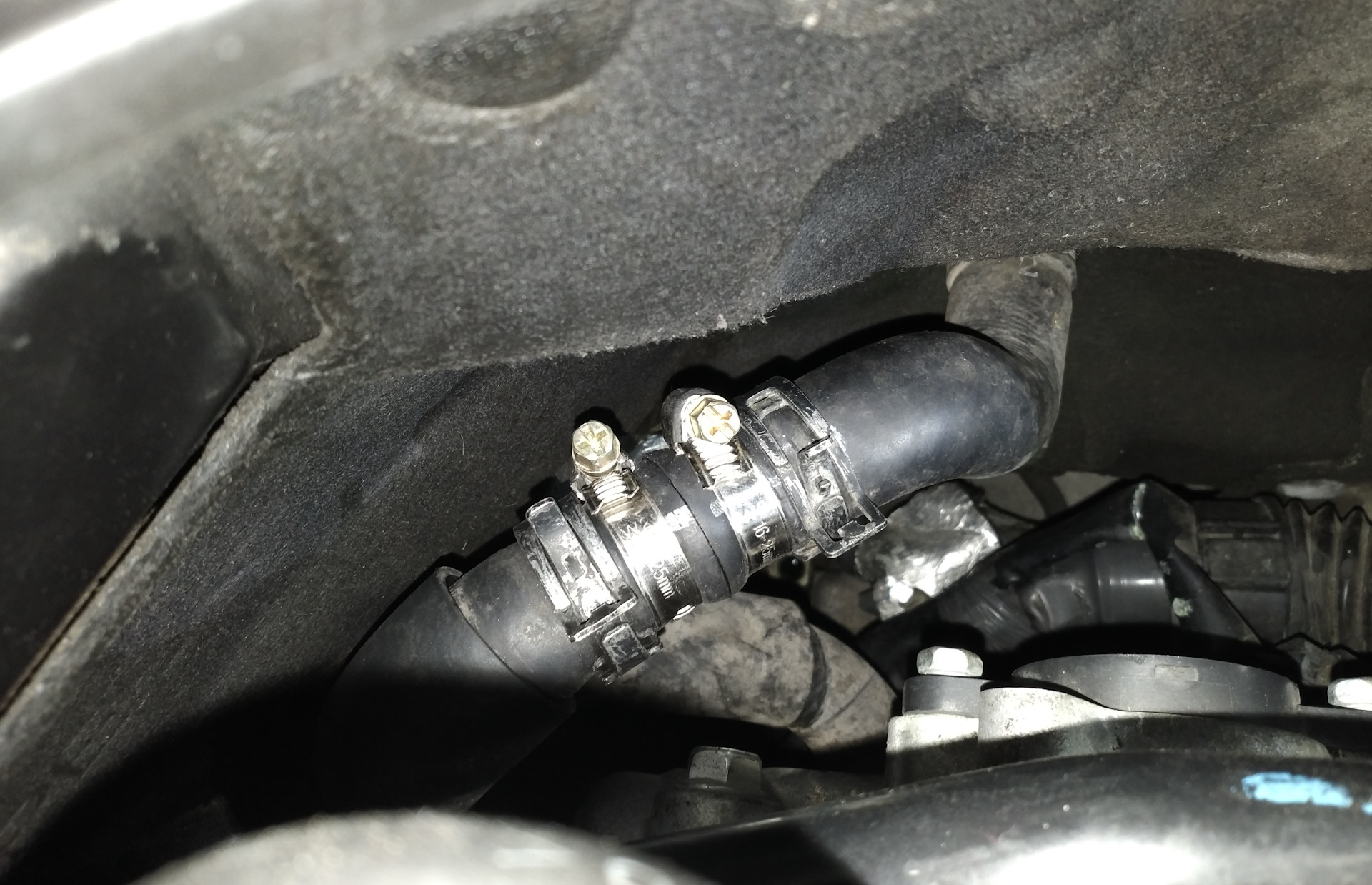

Да уж.знакомо…я с хомутами обжимным мучался. пришлось купить съёмник.))+700руб а втулку просто съело.труха одна…еле достал из шланга…

Ещё раз спасибо, Макс. Смотрю на фото(прости меня) и думаю збс что соединение не метровое ты б 20 хомутов с психу повесил бы))) ну это юмор✅Ну а насчёт вторсырья-мы победим и это

длинна патрубка какая кстати?

Посмотрел, 7-8 см в случае если кто искать будет
