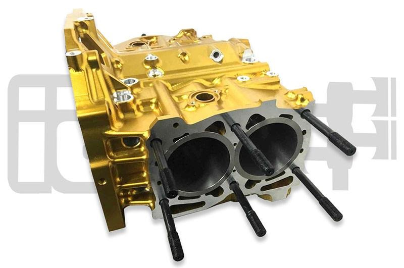

Не понял про рубашку охлаждения и цемент…можно обьяснить?
Специальный "цемент" для усиливания блоков. Заливается при сборке в рубашку охлаждения. Тем самым создавая как бы "монолит". Чтоб не раздувало и не деформировало при нагрузках
Ясно…не знал про такое…интересно не ведет блок от разности температур…блок получается не охлаждается, только гбц…не могло это послужить причиной?..коленвал вроде не синий…мб просмотрел, признаков масляного голодания не видать…глянуть бы на мотор в работе тепловизором. .
