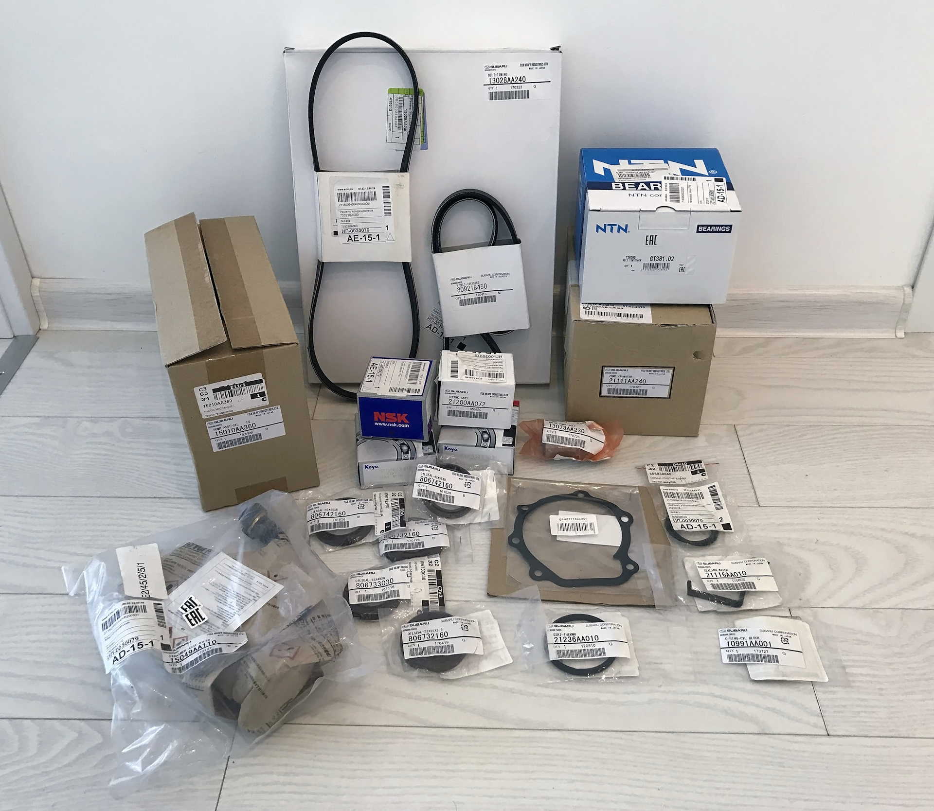

Хоть пробег у машины и небольшой, но время делает своё дело, так что пришёл к решению о замене ремня ГРМ и иже с ним. Долго подбирал комплект запчастей и в итоге остановился на максимально оригинальном наборе. До кучи махнул помпу и поставил маслонасос 11мм.
Вот полный список запчастей c номерами:
— Ремень ГРМ: Subaru 13028АА240
— Натяжитель с роликом ремня ГРМ: NTN GT381.02
— Ролик направляющий ремня грм: Koyo PU306030FRR9H (2 шт.)
— Ролик направляющий ремня грм: Subaru 13073AA230
— Ролик обводной ремня ГРМ зубчатый: NSK 59TB0515
— Насос охлаждающей жидкости: Subaru 21111AA240
— Прокладка корпуса насоса системы охлаждения: Subaru 21114AA051
— Прокладка водяного насоса: Subaru 21116AA010
— Термостат: Subaru 21200AA072
— Кольцо уплотнительное термостата: Subaru 21236AA010
— Насос масляный 11мм: Subaru 15010AA360
— Кольцо уплотнительное масляного насоса: Subaru 10991AA001
— Сальник коленвала передний: Subaru 806733030
— Сальник распредвала верхний: Subaru 806742160 (2 шт.)
— Сальник распредвала: Subaru 806732160 (2 шт.)
— Кольцо уплотнительное муфты распредвала: Subaru 806939040 (2 шт.)
— Ремень генератора: Subaru 809218450
— Ремень приводной кондиционера: Subaru 73323SA000
Сплю теперь однозначно спокойнее.

475$ вышло )
Не мало конечно, но возраст есть возраст, резинки высыхают.
Это точно. Но зато: поменял — живи спокойно :-D
