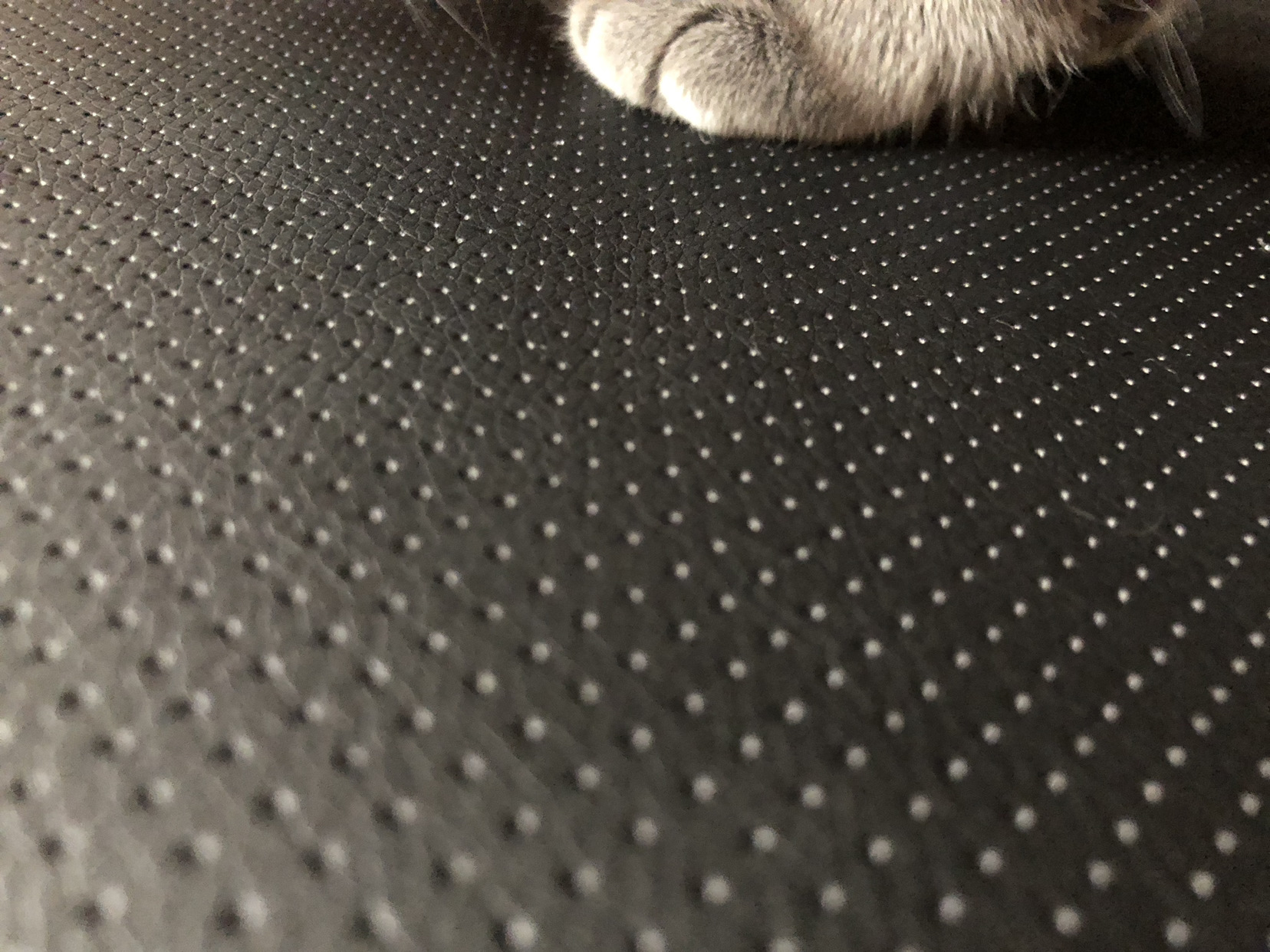

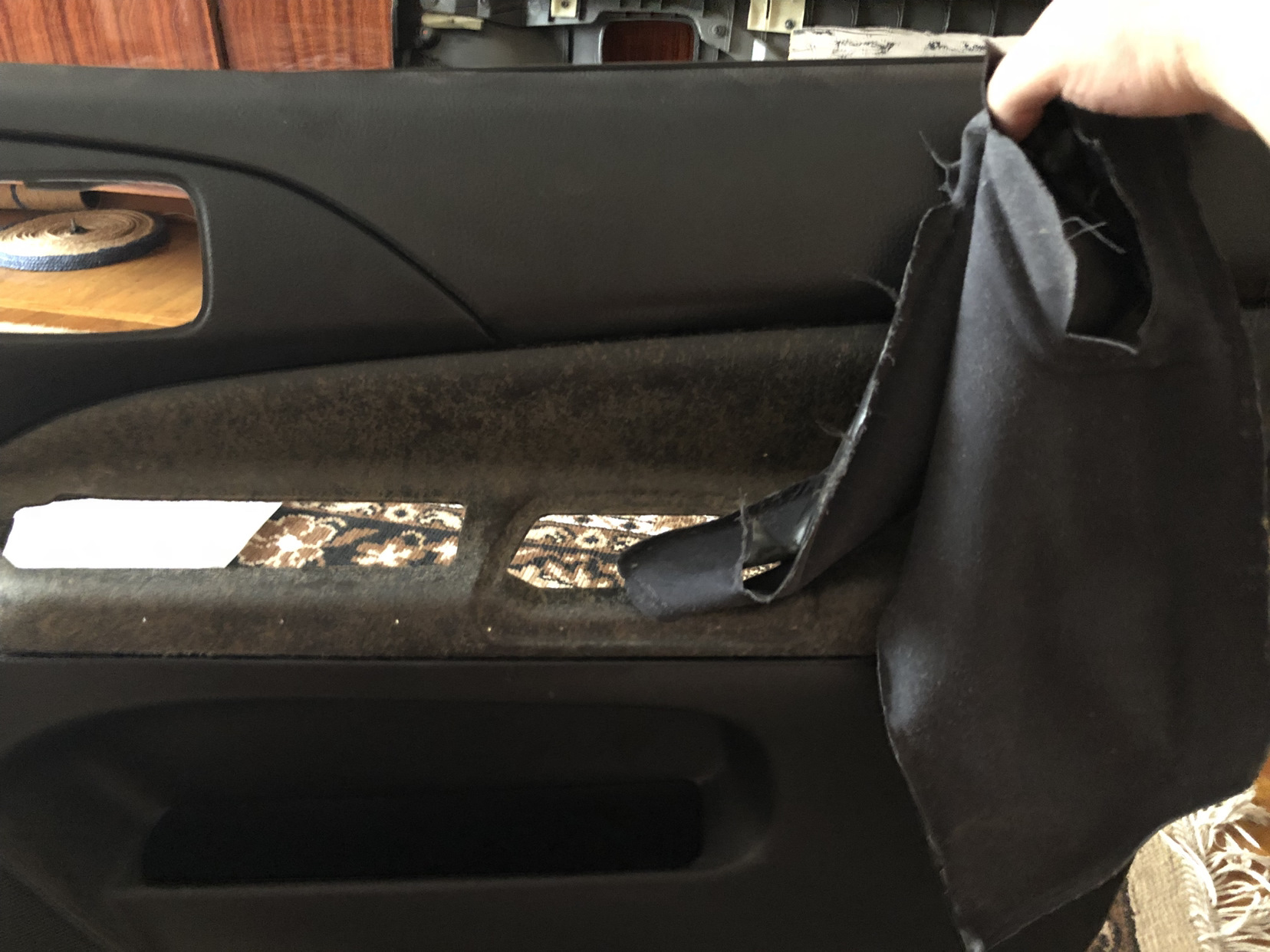

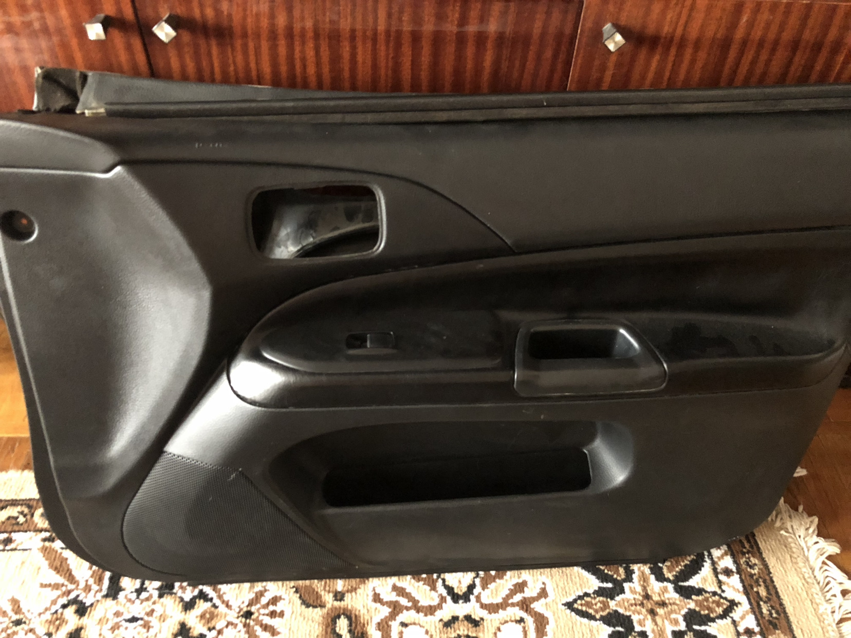

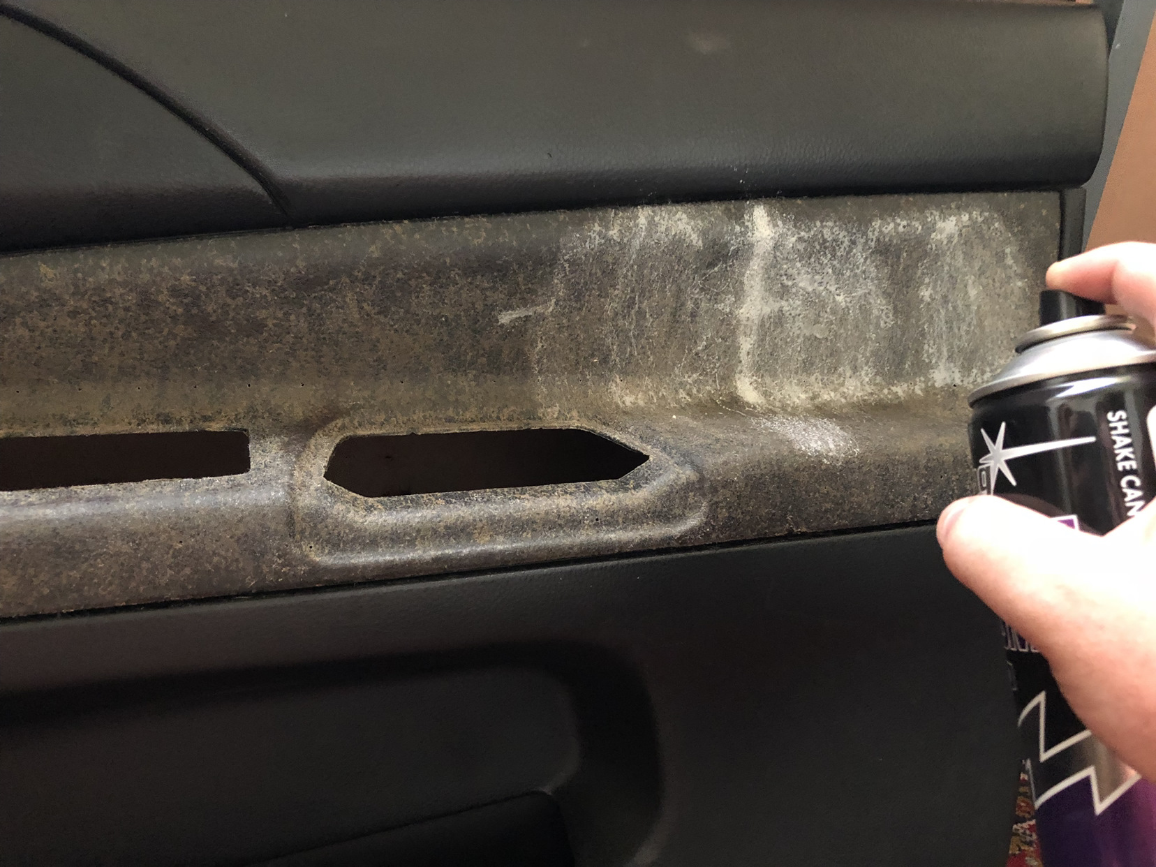

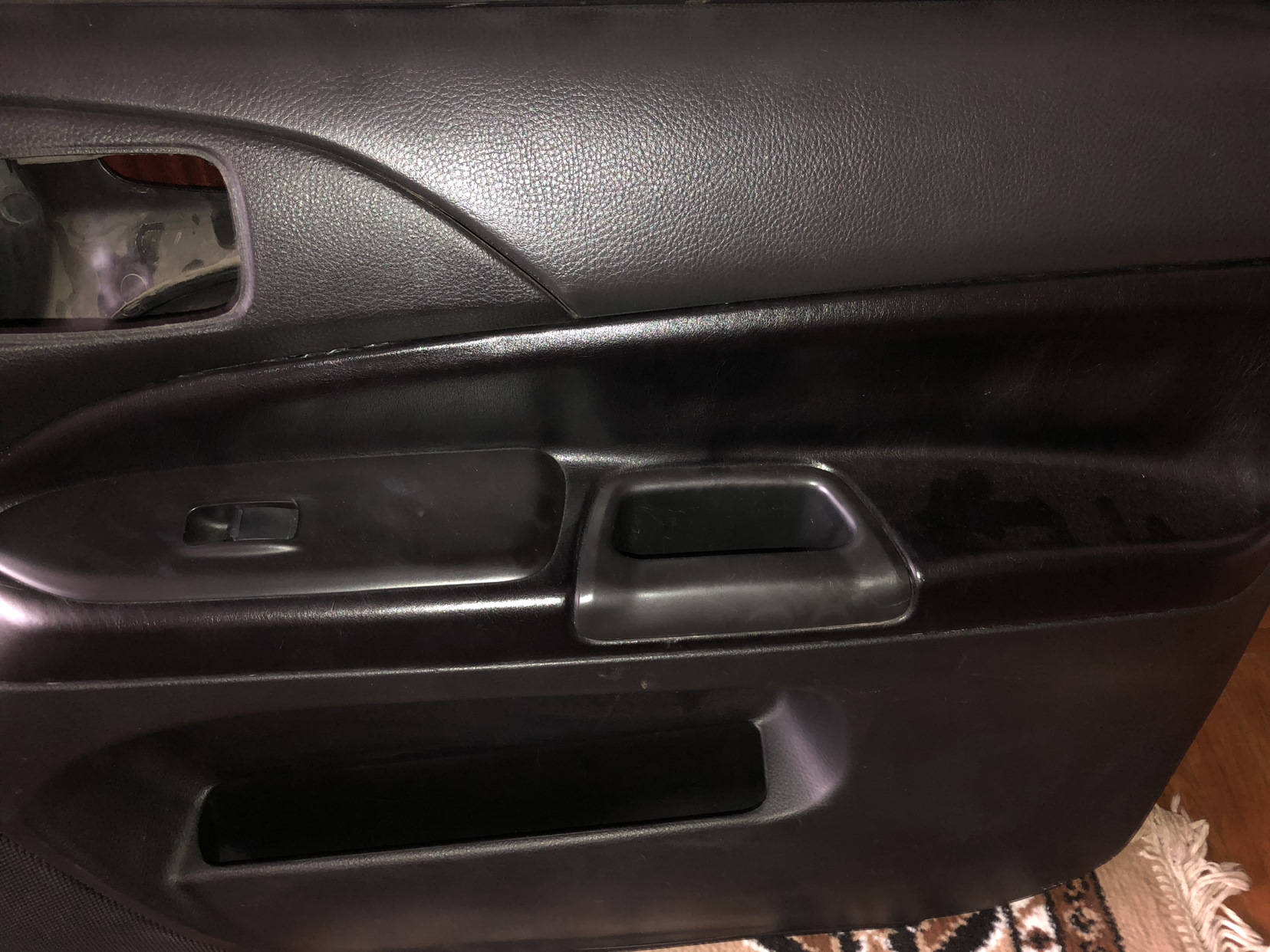

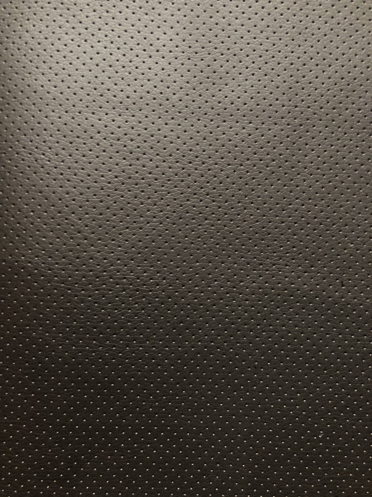

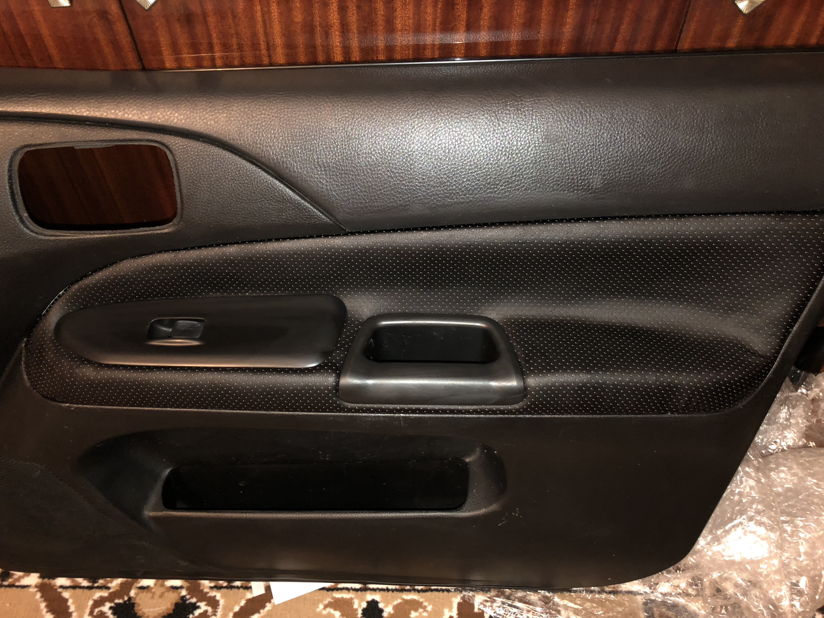

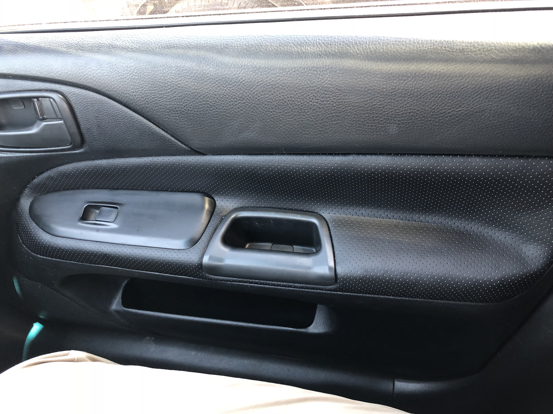

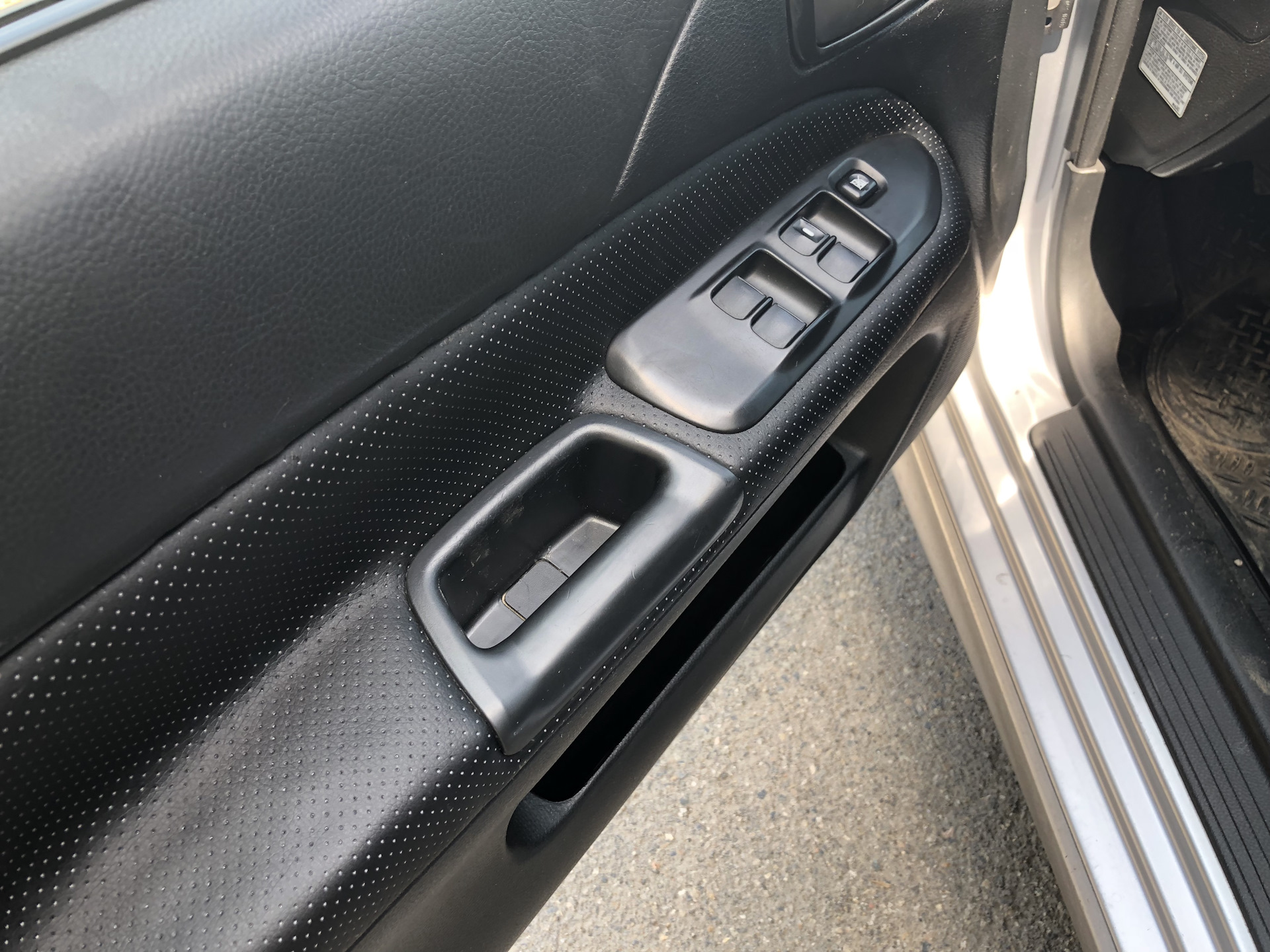

Давно меня уже бесила экокожа на дверях, которую наклеил ещё кто-то из прошлых владельцев. Вот дошли руки и я заказал себе перфорированную экокожу 1 мм на поролоне 3 мм, плюс клей аэрозольный взял. Забрал сегодня посылку, снял в гараже передние карты и потащил их домой.
Сразу скажу, я думал, что данное занятие займёт мало времени) как я ошибался.

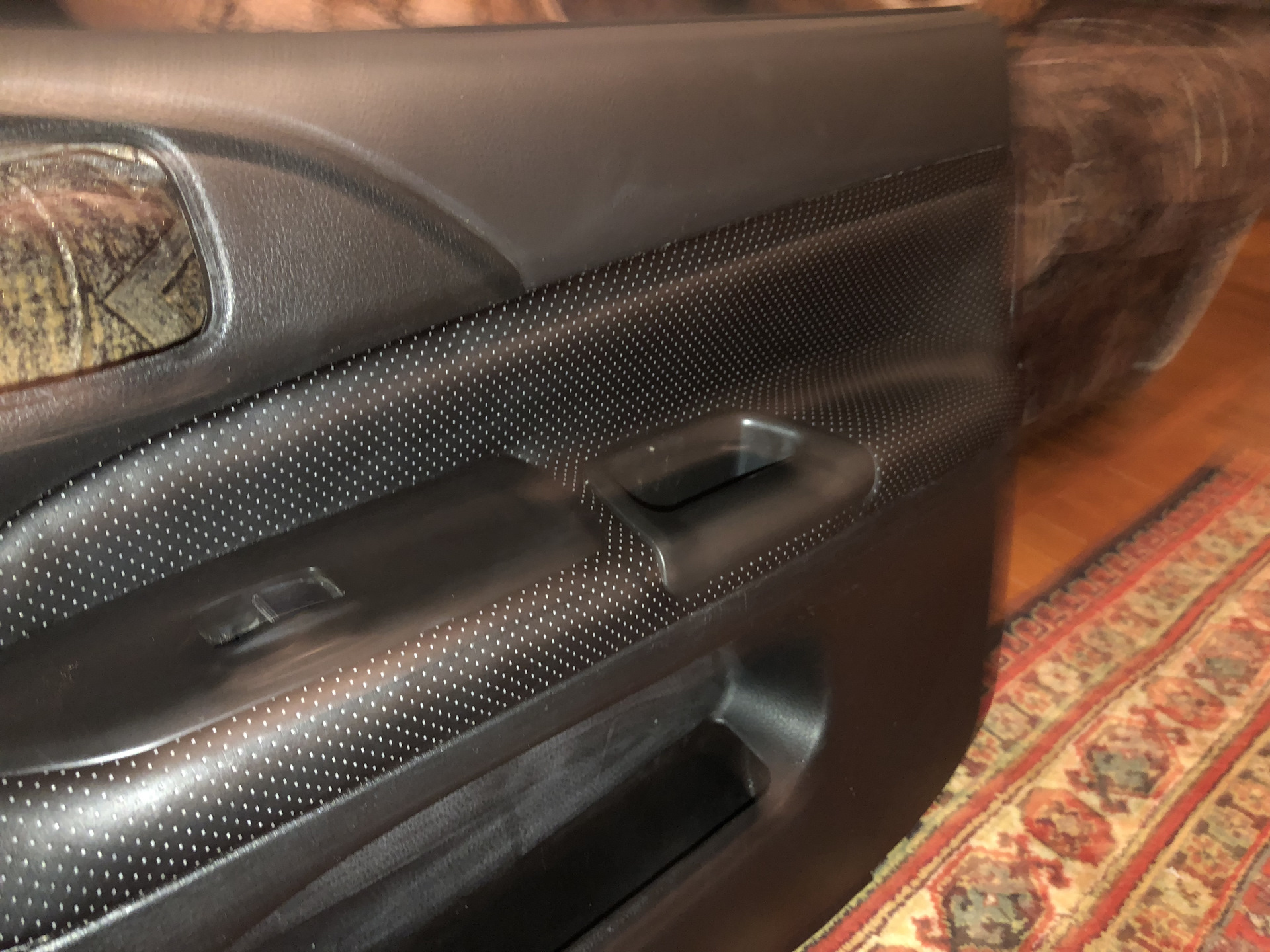

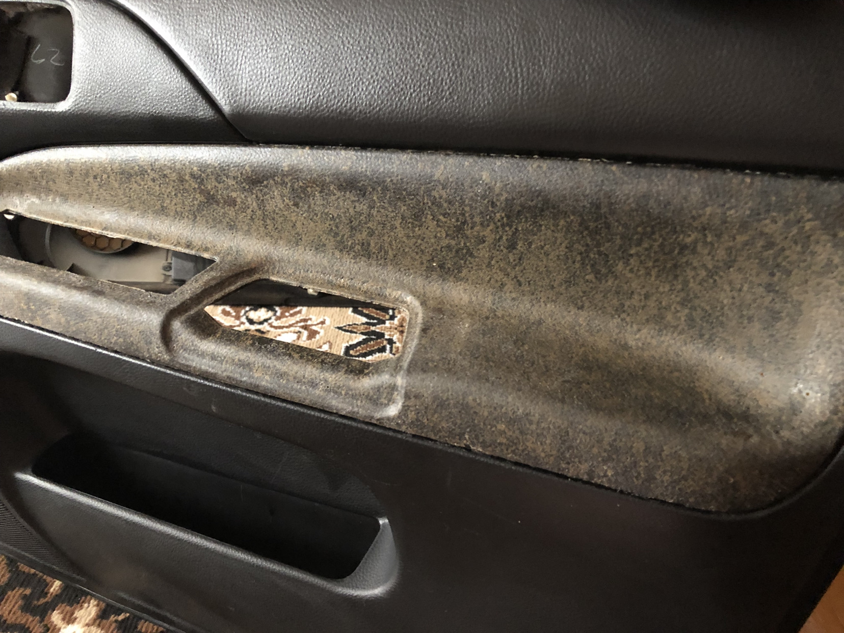

Итак, сам процесс описывать не буду, так как и без инструкции все понятно. Но вот остановлюсь именно на моменте поклейки новой кожи, проблема заключается в том, что она на поролоне и при малейшем приклеивании он обдирается и остаётся на карте, а на коже плешь такая 😁поэтому 2 куска кожи я запорол. Но потом набрался терпения и стал делать все очень медленно и аккуратно. Сделал сначала пассажирскую, но было много косяков и пришлось ее ещё раз сделать) а вот водительскую сделал с первого раза, но тоже конечно не идеально получилось, может потом как-нибудь переделаю.

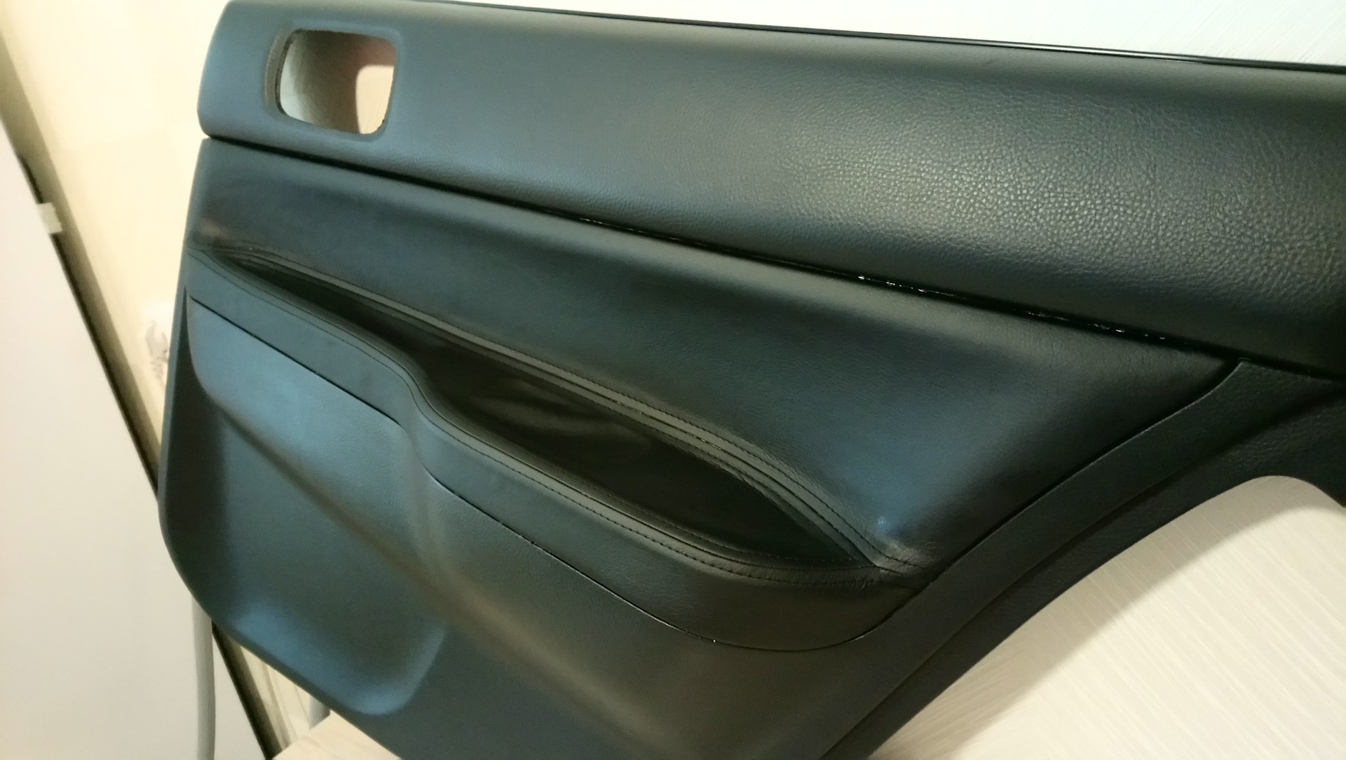

Хорошо, что я взял кожу с запасом. Задние карты я не буду переделывать, так как там родная ещё ткань и она ну прям в отличном состоянии, жалко ее сдирать.

P.S. Данный клей прям офигенный, схватывает идеально, фиг отдерешь потом, посмотрим, как проявит себя на жаре)

Норм, делал той же кожей, но без подложки, легче работать с материалом. И результат не плох. www.drive2.ru/l/466503268407706205/

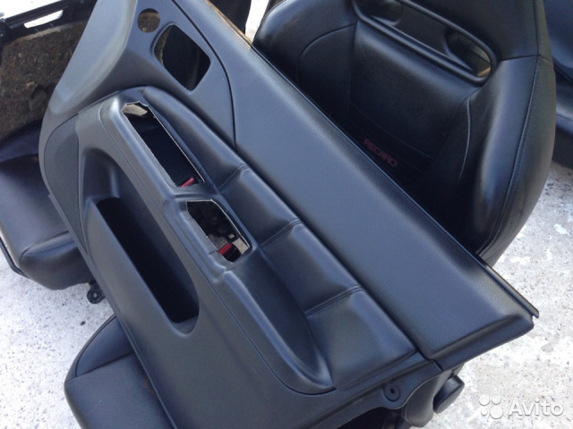

Не, уже эво карты едут 😉
от эво 9 взял?)
это синие такие?
Ага
крутые!, у рольфа такие стояли))) жду пост)
Ну должны 22-23 приехать) сам уже жду их

Нет у меня веры аэрозолям, это из разряда быстро и плохо, лучше DUNLOP и кисть, пусть воняет так что глаза лезут из орбит но и держит хрен оторвешь.

В следующий раз возьму без подложки ткань какую-нибудь, с ней гораздо легче будет сделать)
Я брал без подложки и понял что лучше клеить в 2 этапа, сначала большую боковую и место под локоть и накладки, а после высыхания натягивать нижнюю часть, что бы в изгибах ткань не вытягивало.
Тоже к этому пришёл в конце👍🏻

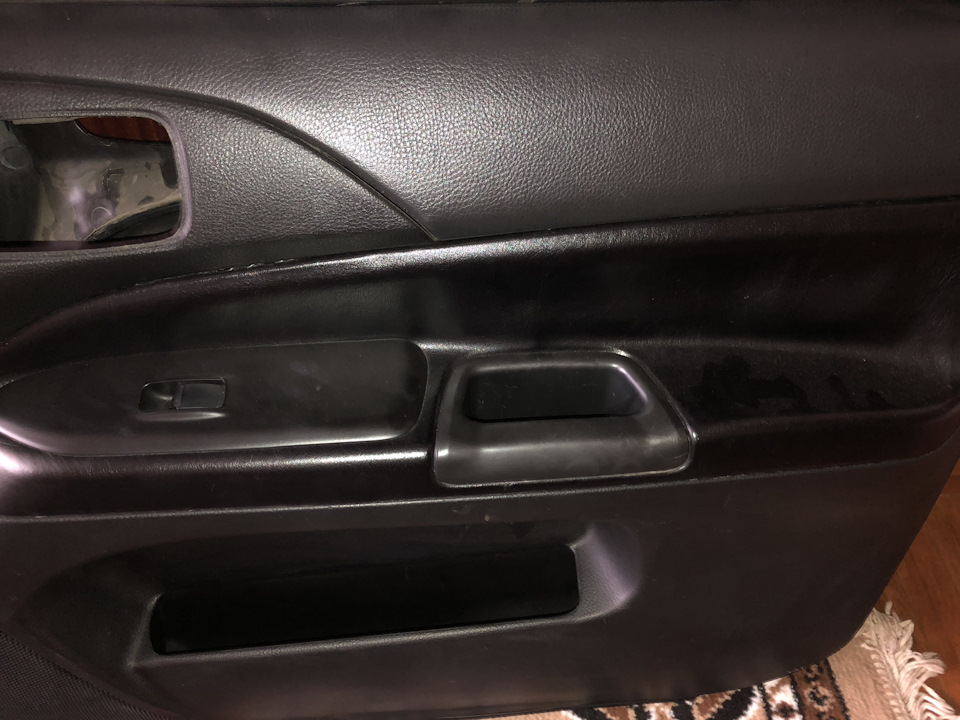

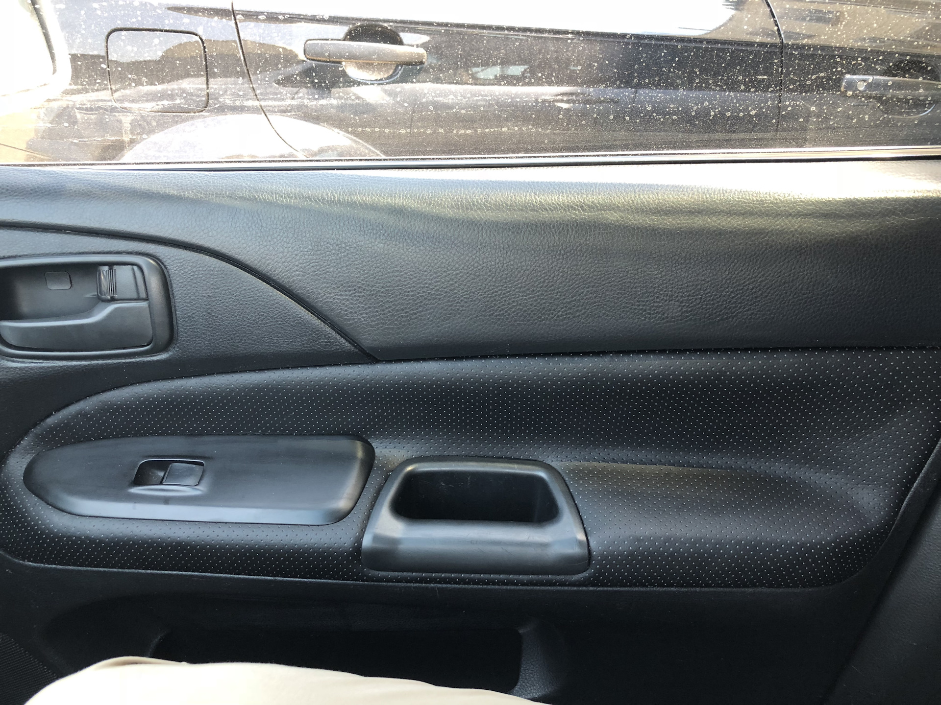

Не обошлось, без косяков.
Само собой) позже буду переделывать
Вид, нравится👍
Не удалось
Буду краток, — херОво.

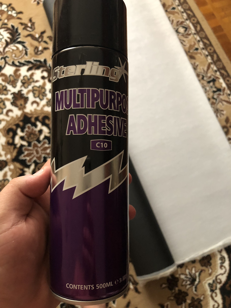

На 3м фото, дополнительную перфорацию кот делает?)))
Ага)
Карта не разбирается на части?
Нет
Плохо :((

Я 88-м клеил. Грел феном, все гуд.
Да я тоже хотел сначала им клеить, но потом почитал отзывы про аэрозольные, что держат они не намного хуже, да и решил попробовать
Думал возни меньше)))?
Не, интересно было посмотреть его в действии, так как никогда раньше такой не использовал
Sounder09
А твой клей долго выветривался?
Нет, он практически не воняет
YaLEXA
Учтёмс!:-)
А запах от клея долго выветриваеться?
Сушил сутки, потом установил. После установки запаха не было.

Если честно тут умников больше чем машин, говорили что держаться не будет, на солнце поплывёт. А вот хрен… Третий месяц — ни намёка, жару по +30 тоже прошли… Намертво держится

www.drive2.ru/l/500763500973392992/
YaLEXA
88 на кривых участках на даре отваливается
Не совсем уловил мысль. Но У меня не отвалилось.
На вогнутых местах детали, если есть натяжка материала, 88 на жаре отваливается. На своем опяте это проверил… и много народу подтверждает такой косяк. Теперь пользуюсь "пробкой"

Да хорошо все получилось! Не понравится переделаешь, опыт уже есть!
Не, в целом мне очень нравится, гораздо лучше, чем было) а так да, руку набил уже
Сколько не пробовал эти клеи аэрозольные — плохо держат отрицательное натяжение (это когда углубление). Для поролона есть контактный клей, красного цвета. Вот он хорошо держит, но работать с ним геморно…
Посмотрим, сколько продержится) сейчас как раз в городе жара нереальная, пройдёт тест-драйв так сказать
Ну посмотри… Потом отпишешь как и что… Просто складки бы убрать. А так норм выглядит.
