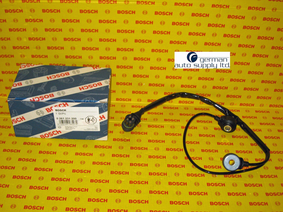

Заказал новые датчики Bosch 0 261 231 200 2 штуки.

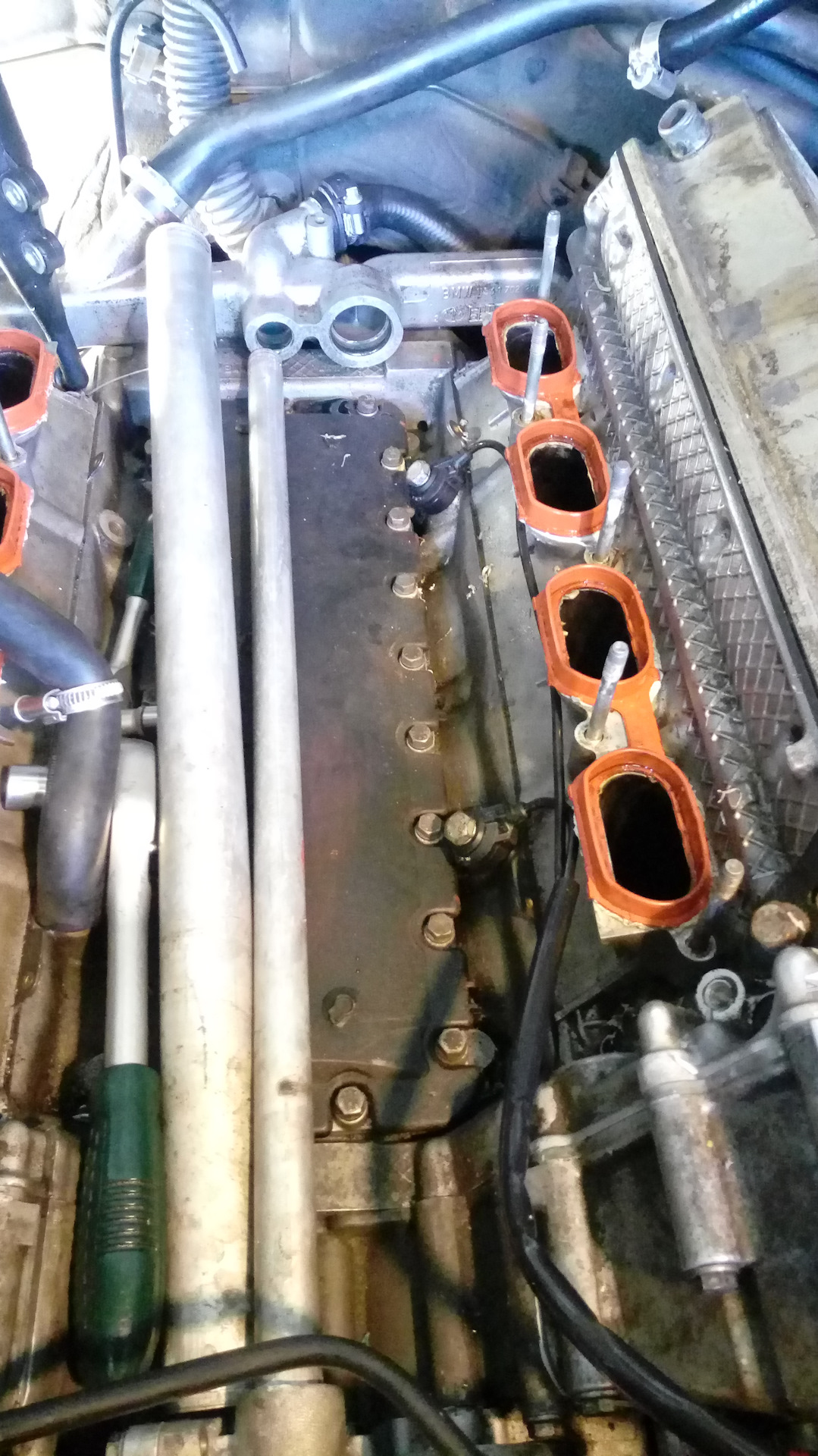

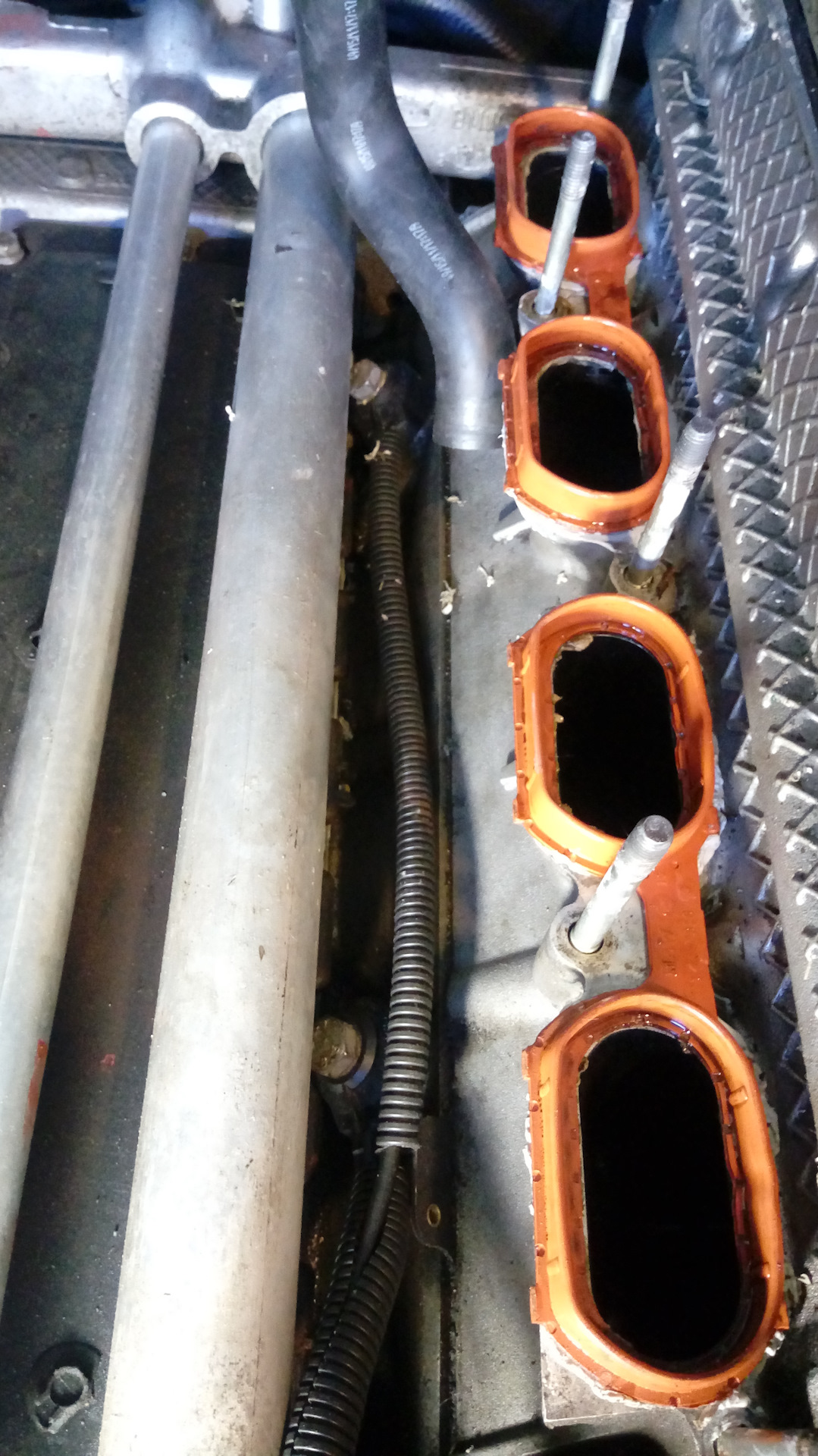

В первый же свой выходной поехал в гараж, отсоединил косу, снял впускной коллектор, и вот они датчики.
По замене на стороне цилиндров 1-4 все просто, а со стороны 5-8 без слива антифриза не обошлось. Помпу откручивать не стал, пошел другим путем, открутил алюминиевую трубку которая примыкает сзади к каждой голове, как мне показалось это чуть проще, чем снимать ремни и откручивать помпу))
Поставил обратно и обтянул впускной коллектор, прокладки повторно менять не стал они новые и мягкие, максимум 3000 прошло с момента их замены.

Привет, подскажи правый и левый датчик детонации отличаются как то между собой? Чтобы не перепутать при установке
Нет, артикул по идее один
Братан как ты снял эти трубки алюминиевые ? Вчера не мог снять в гараже .
Открутил помпу, снял её и выдернул трубки, они просто вставлены через уплотнительные резинки. Может у тебя закисло с годами. Но, кроме резинок их ничего не держит.

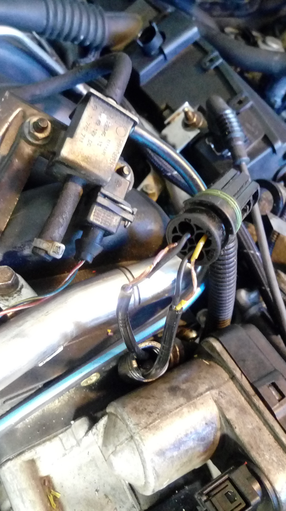

Проверял силикон-спреем на подсос весь коллектор? А почему на 3-м фото, там где крупным планом электро клапан на вакуумник системы подачи вторичного воздуха — нет трубочки? Там подсос будет!
А он заткнут железной глухой трубкой и обтянут хомутом, я даже не понял, что это вообще и для чего нужно)) Коллектор впускной пропрыскивал весь.
через этот клапанок идет вакуум из впускного коллектора для открытия вакуумного клапана для подачи воздуха (который нагнетает электровентилятор под правой фарой) в глушители при прогреве до 40 гр. бывает вакуумник заклинивает и идет подмешивание воздуха, который путает показания верхних лямбд!
