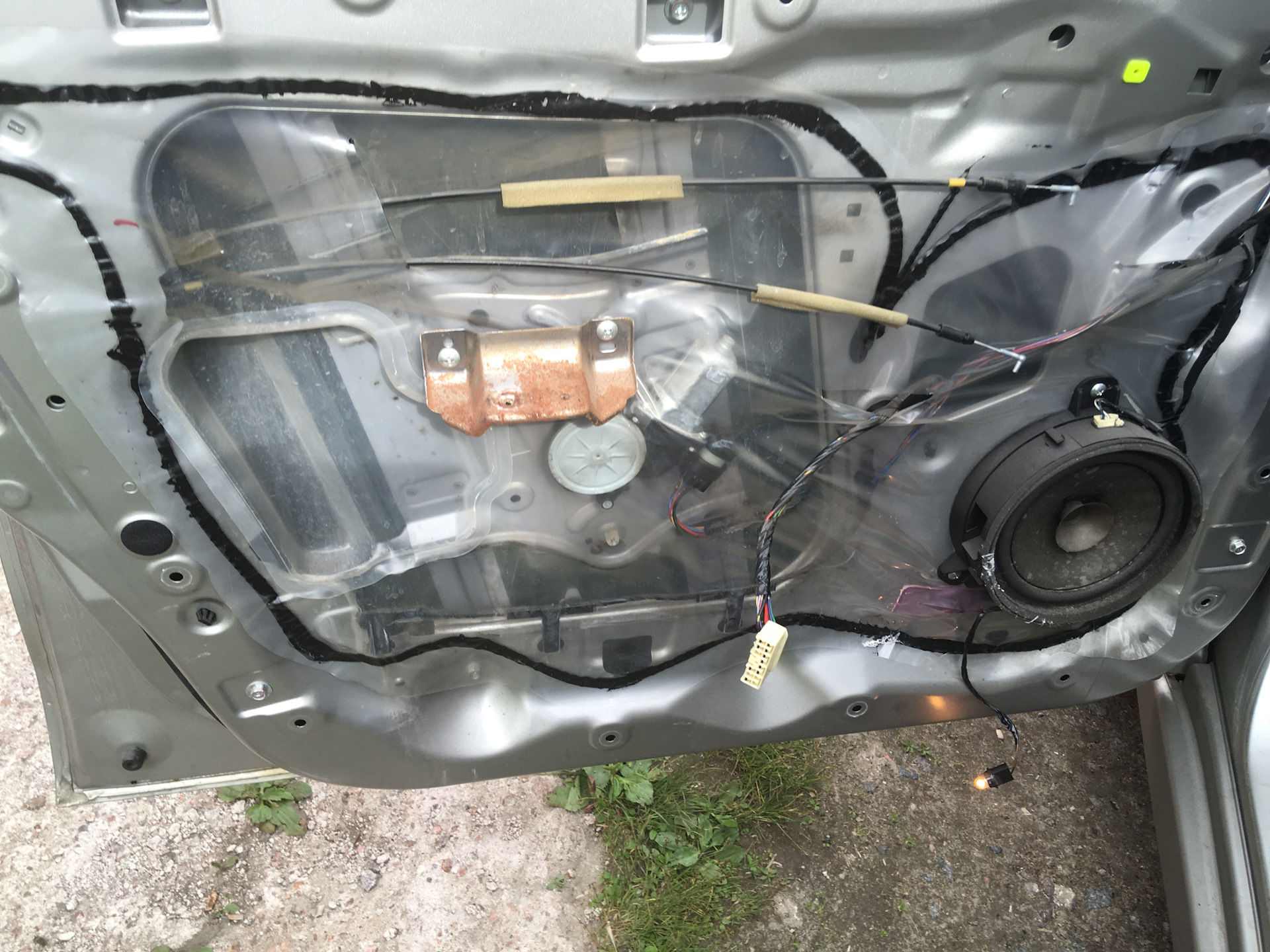

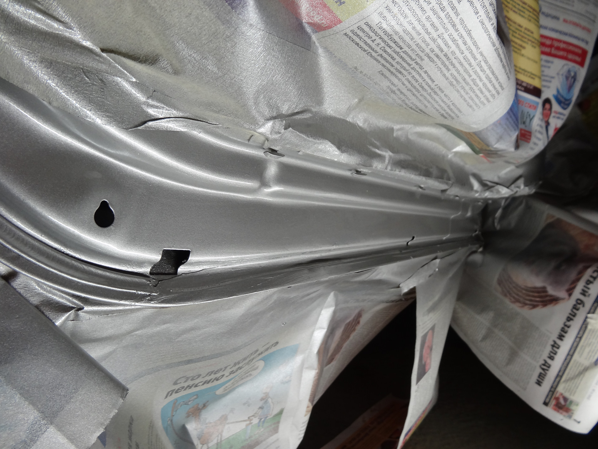

После зимы, загланул я посмотреть как поживают кузовные элементы.
И Вот что я увидел:
Решил посмотреть заднюю:
Питерская соль и Питерский климат не жалеют машины, что же, решено, будем красить чистить спасать двери.

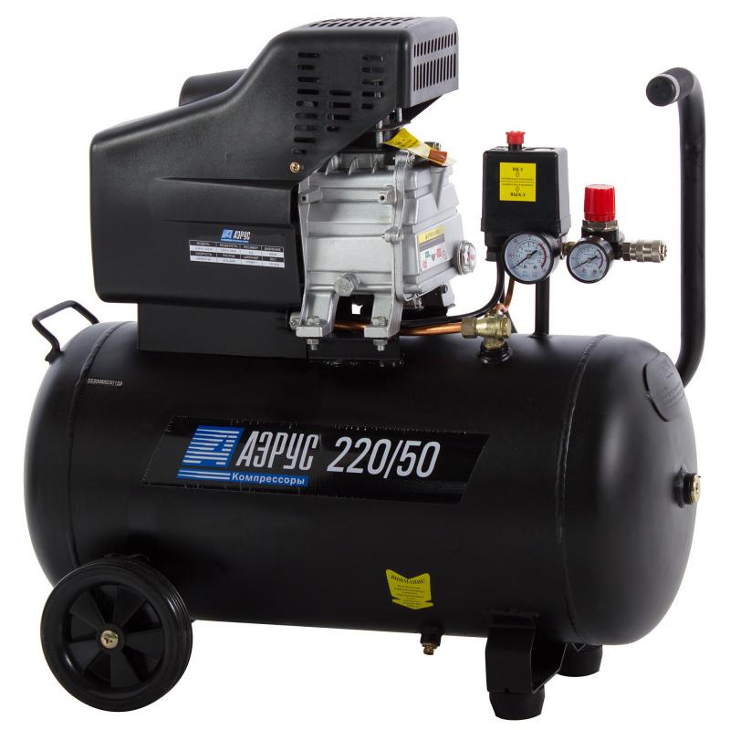

1. Приобретен компрессор Компрессор масляный Аэрус 50 л 220 л/мин. 1.5 кВт 6500руб
2.Так как готовил все заранее, заказал на Алли краскопульт копию Iwata W101. 2700руб
3.Поехал в магазин для автомаляров, прикупил всего по чуть чуть:
3.1 Зачистной круг по ржавчине, он не выдирает метал в отличие от привычной корщетки. 400руб
3.2 Кислотный Грунт Body 960 в баллоне уже был у меня с давних времен.
3.3 Акриловый Грунт взял самый простой, Otrix 250руб в балоне
4. Краску взял на развес 100 грамм базы за 200 руб
5. Лак 100 грамм лака 200руб
К базе купил разбавитель 170 руб, к лаку отвердитель дали в комплекте.
6. Шовный герметик серый 250 рублей.

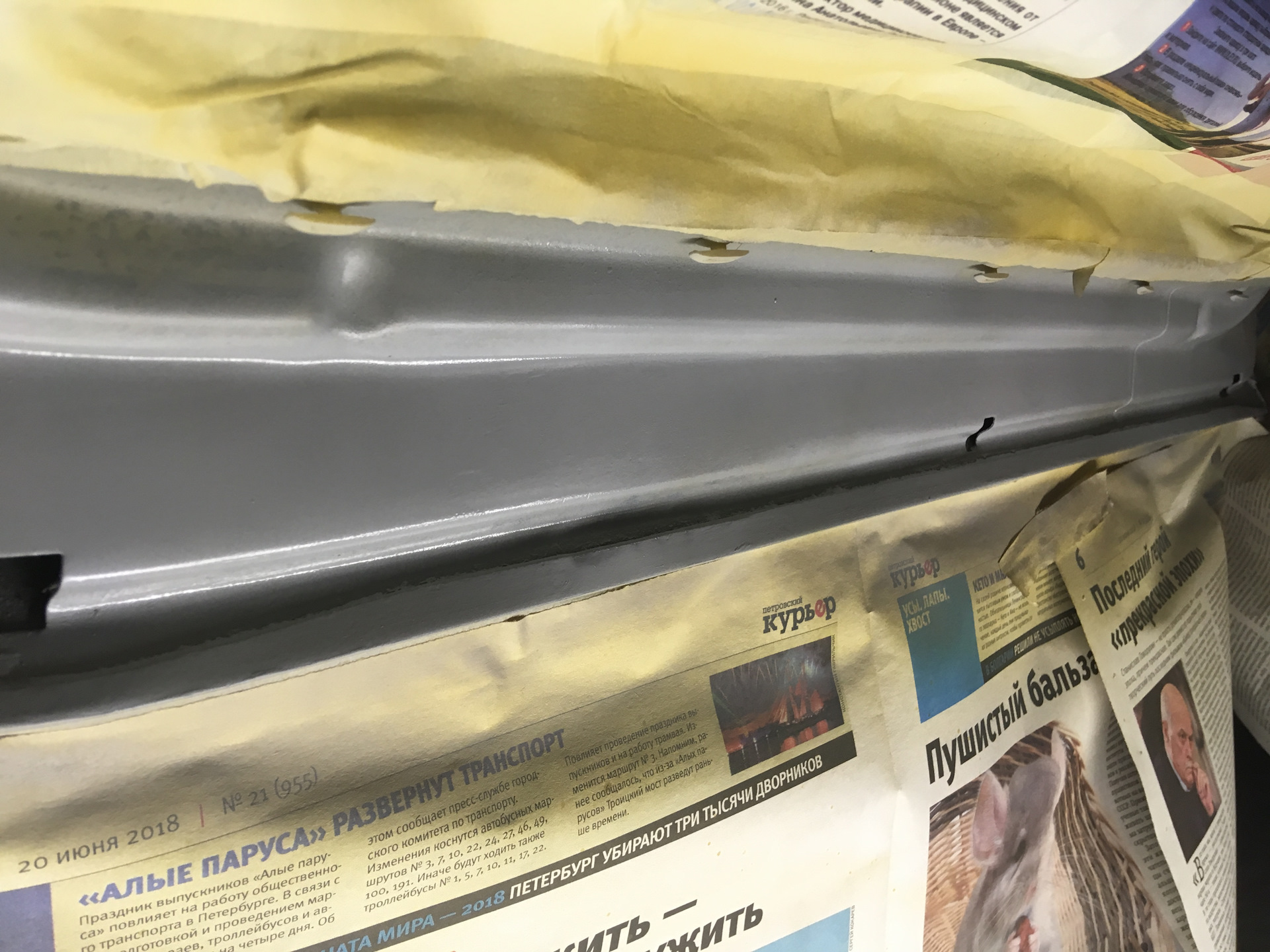

И так начинаем борьбу с рыжим оккупантом:
1. Снимаем обшивки с дверей.
2. Зачистным диском вычищаем всю ржавчину.
3. Все заливаем преобразователем ржавчины
4.Все обезжириваем и обклеиваем под нанесение грунтов и покраски.
5. Наносим кислотный грунт, двумя тонкими слоями с промежуточной сушкой в 20 минут между слоями.
6. Наносим акриловый грунт, чтоб перекрыть кисляк, красить по кислотному нельзя. Два три слоя с промежуточной сушкой 10-20 минут.
7.Как грунт подсох, замазываем швы герметиком для швов.

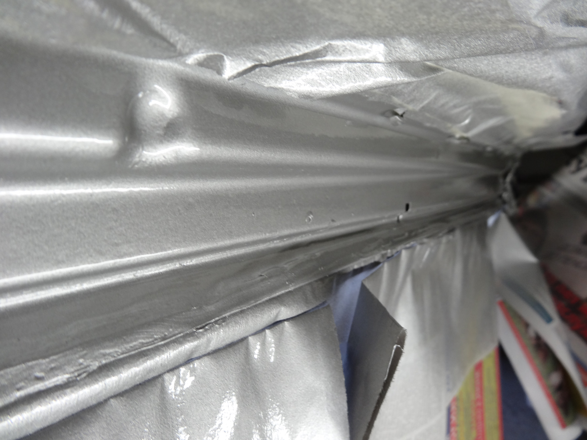

8.Разводим базу 50/50 с разбавителем.
9.Готовим краскопульт, настраиваем факел, давление.
10. Кладем базу, в два не толстых слоя. Смотрите чтоб не потекло.
11. Даем базе подсохнуть, и заливаем все лаком. Так же в два слоя с промежуточной сушкой 10 минут.
Ну и вот что мы получаем на выходе.
После всех процедур, оставляем на ночь в гараже на сушку. С утра можно приходить и собирать.
Надеюсь кому то данный пост поможет.
Прошу сильно не пинать, не маляр я с 20 летним стажем, делал для себя чтоб продлить срок службы дверей.
С Внутренней стороны заливаем все мовилем или кому чем удобно.
P.S. Еще был куплен шланг 10мм с быстросменными соединениями для краскопульта за 600 рублей.

как этот компрессор? покрасить тачку им можно?
Ну тока если поэлементно.
Целиком машину нормально не выйдет.
LeshqaKot
Целиком машину красить тяжело. Я дак крашу половину, потом ее заклеиваю и крашу другую половину. Так больше внимания к каждой детали, меньше пыли от базы и меньше сохнет база. Короче качественной. Через 5 часов я уже заклеиваю малярной пленкой крашеную сторону. А компрессор у меня вообще 24 литра и без доп рессиверов. Хватает для hvlp если не зажимать подолгу.
