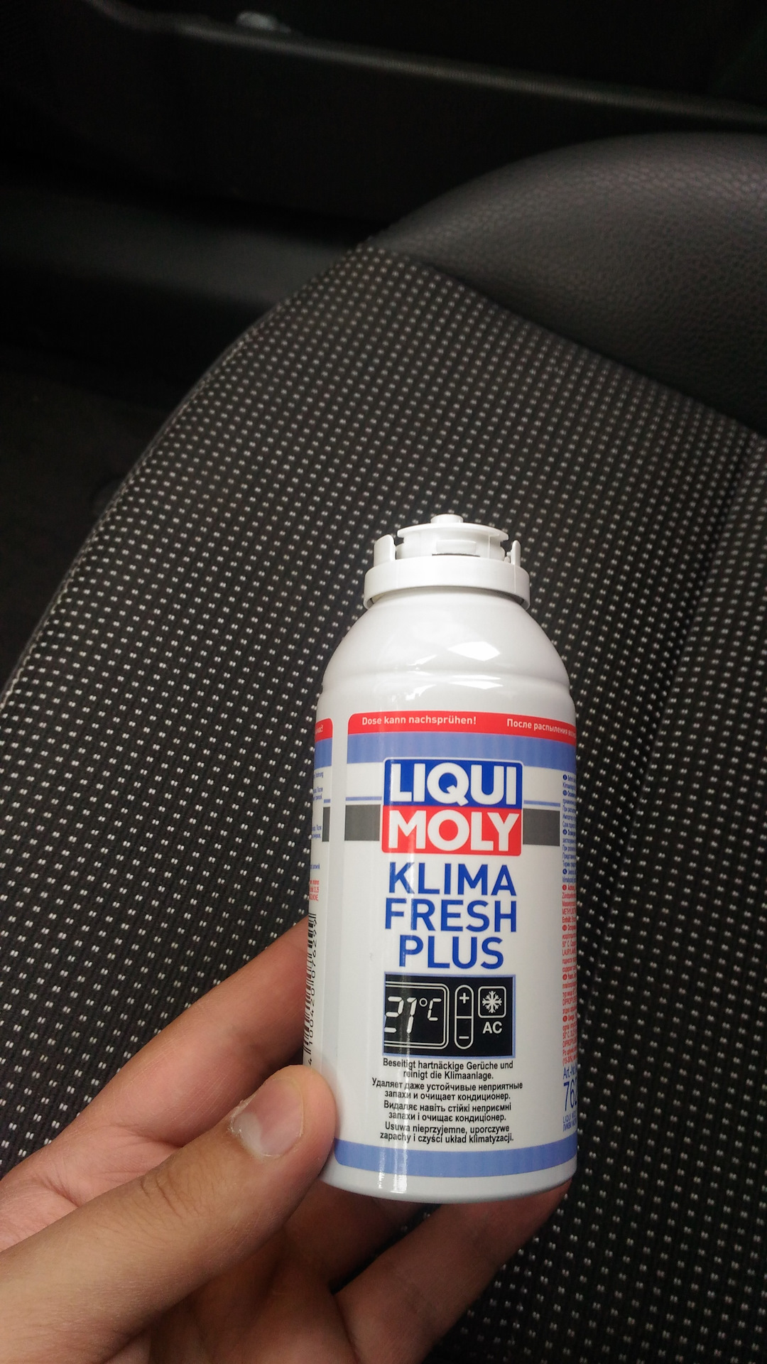

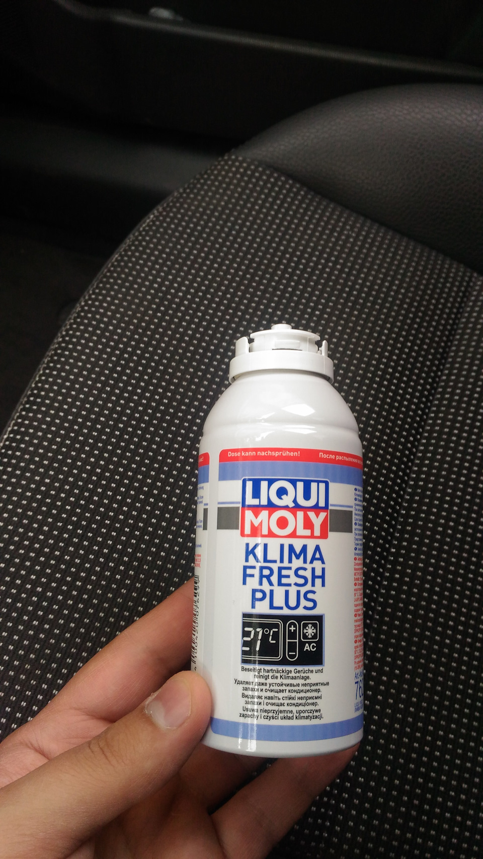

4. Почистил систему кондиционирования. Решил по упрощенной схеме.
