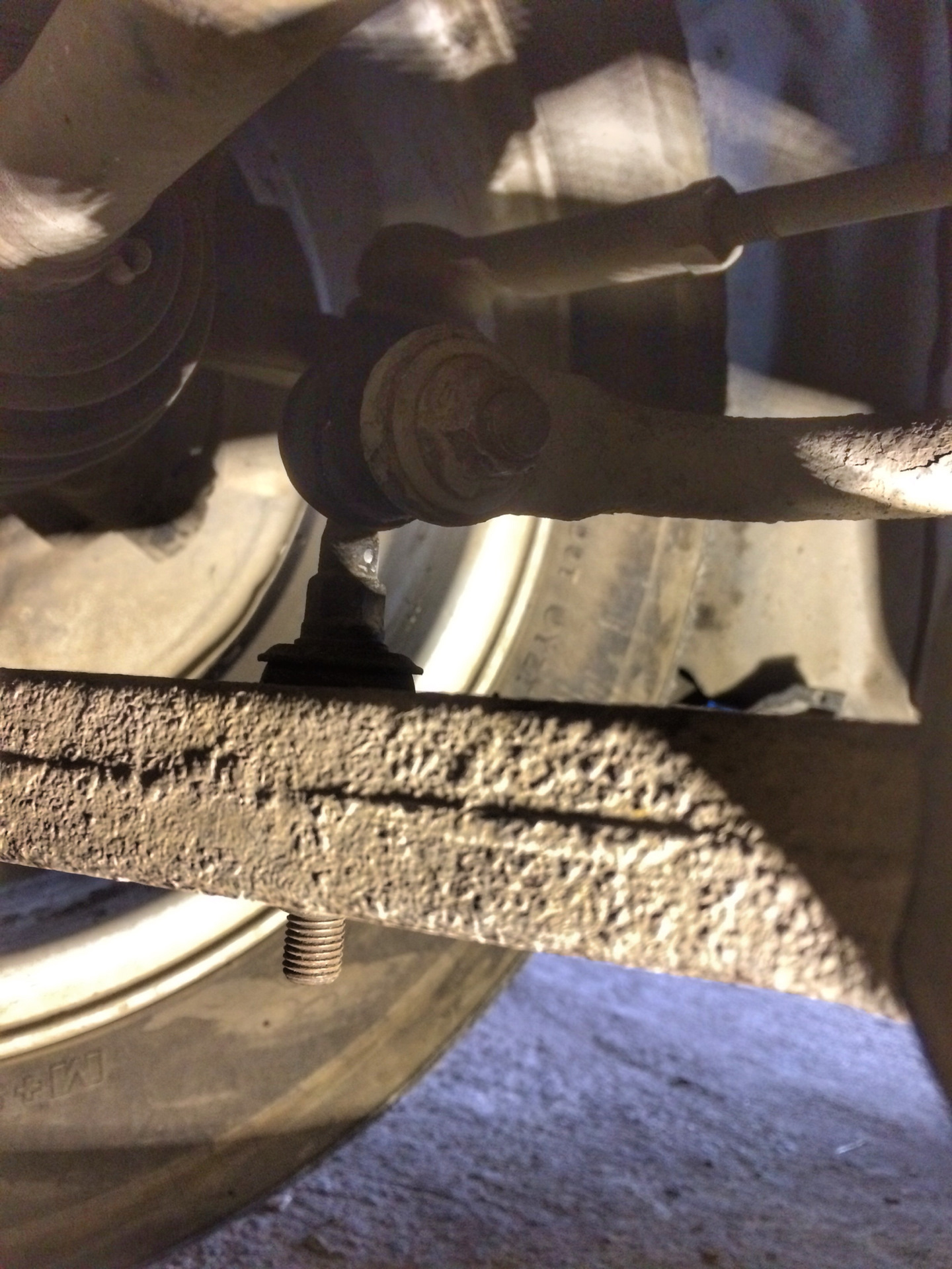

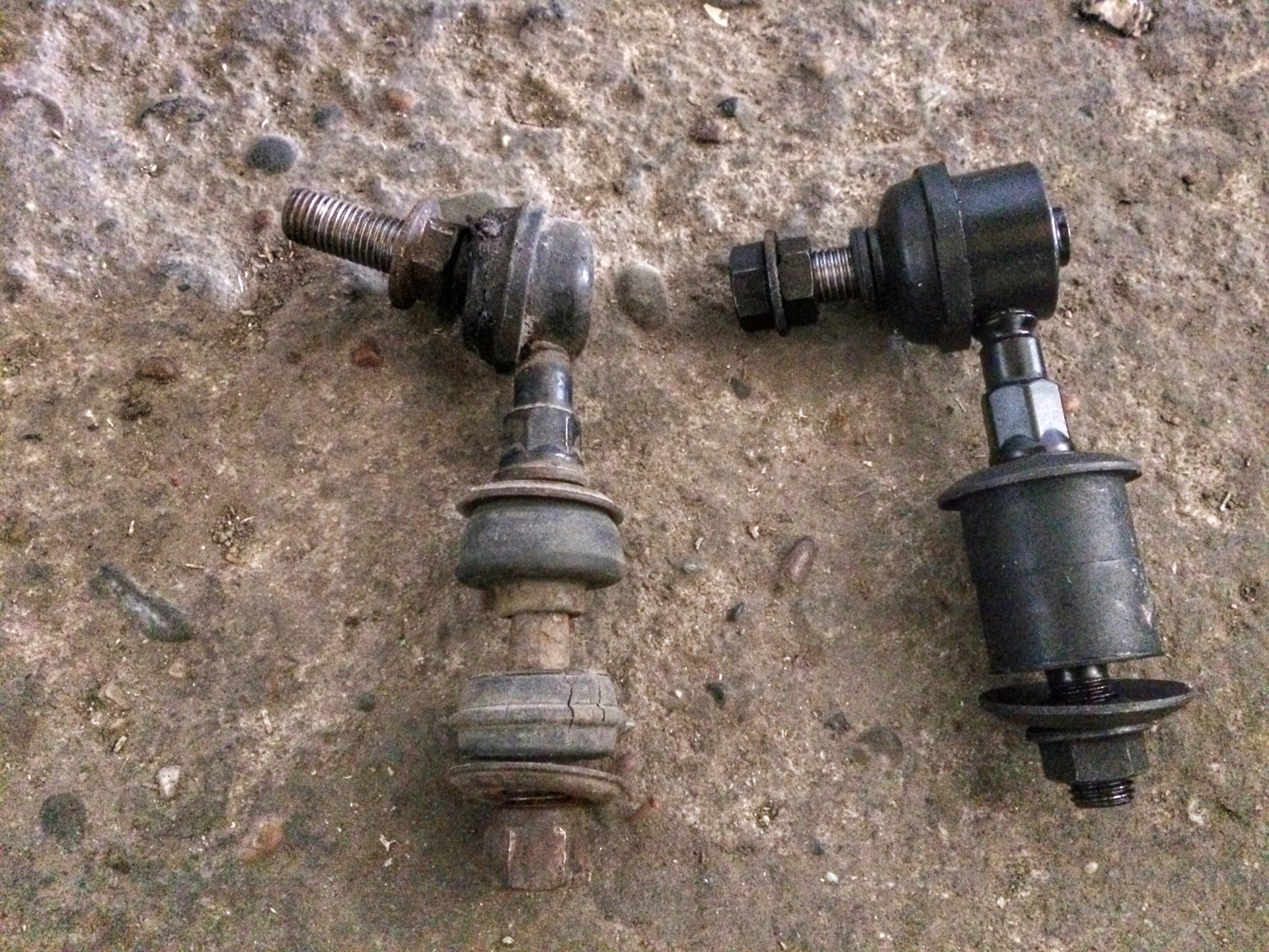

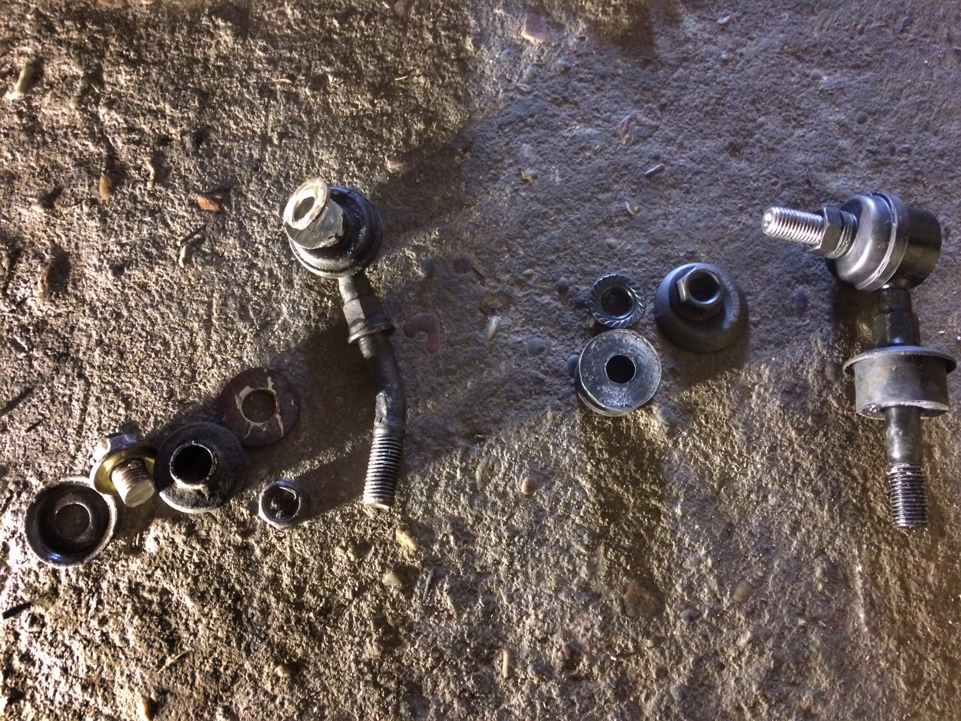

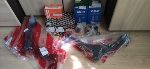

После зимы начало слегка где-то что-то брякать, и ближе к лету все сильнее и сильнее с каждым днём, в итоге под замену:

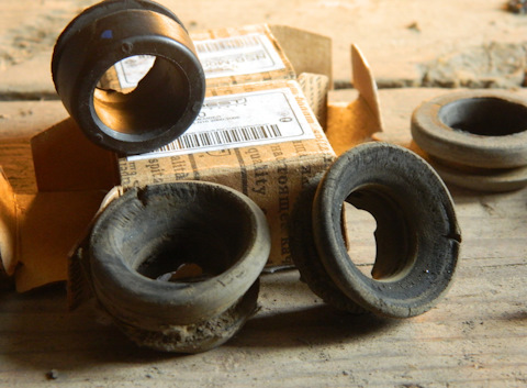

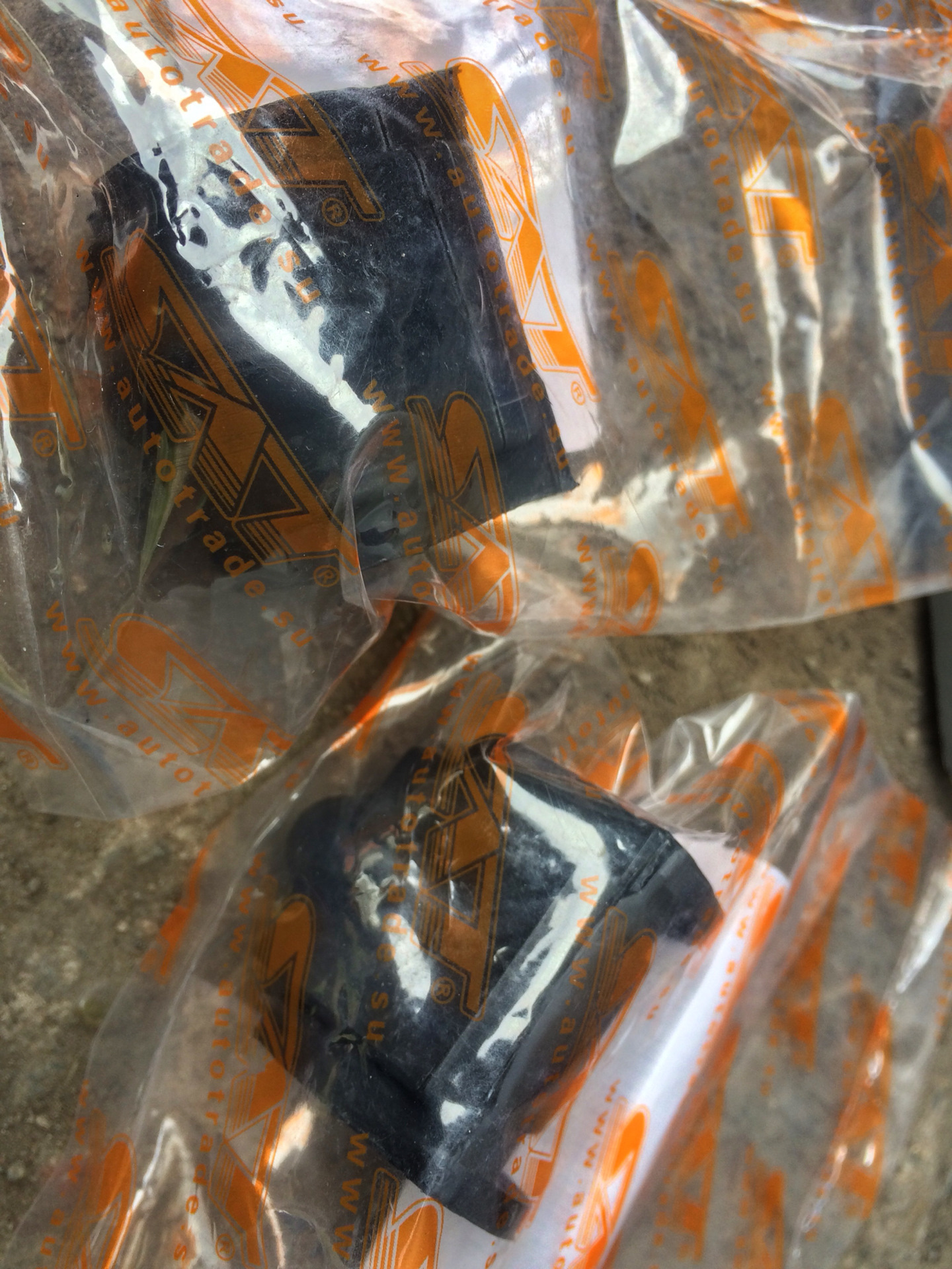

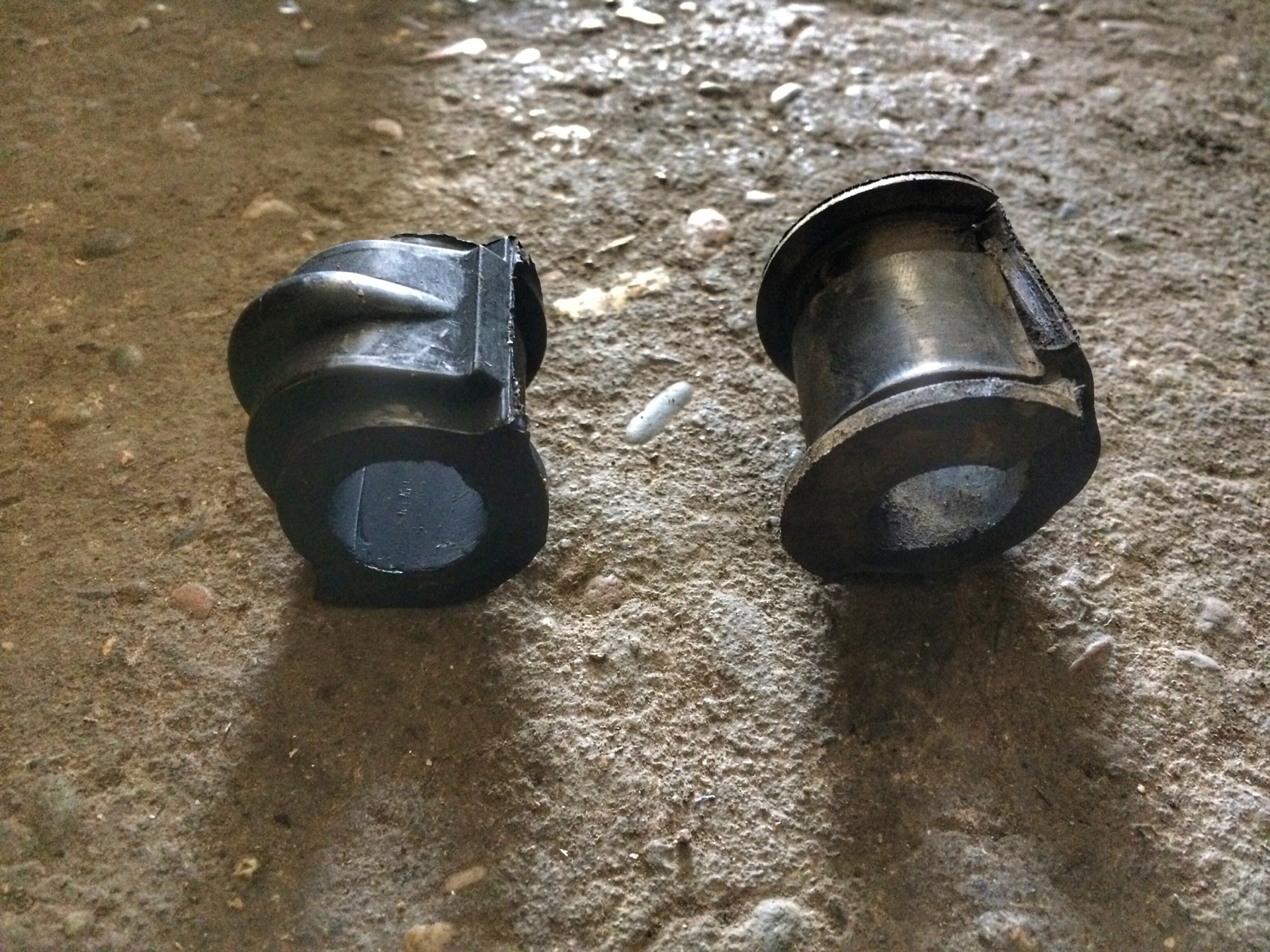

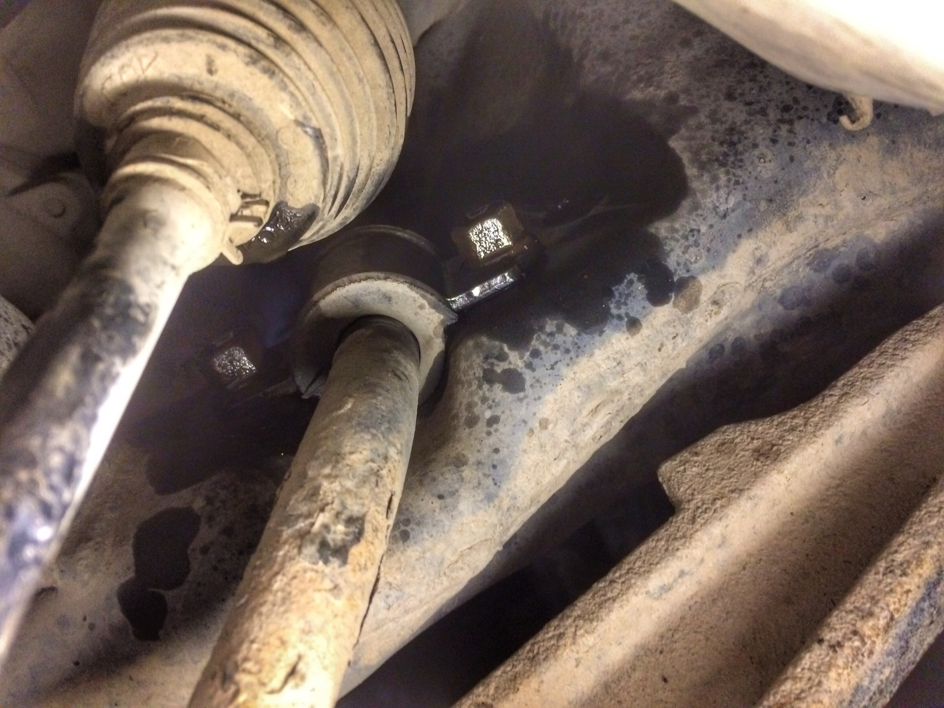

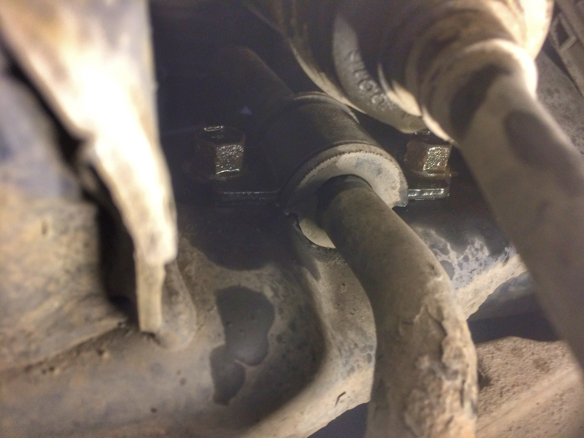

— втулки переднего стабилизатора

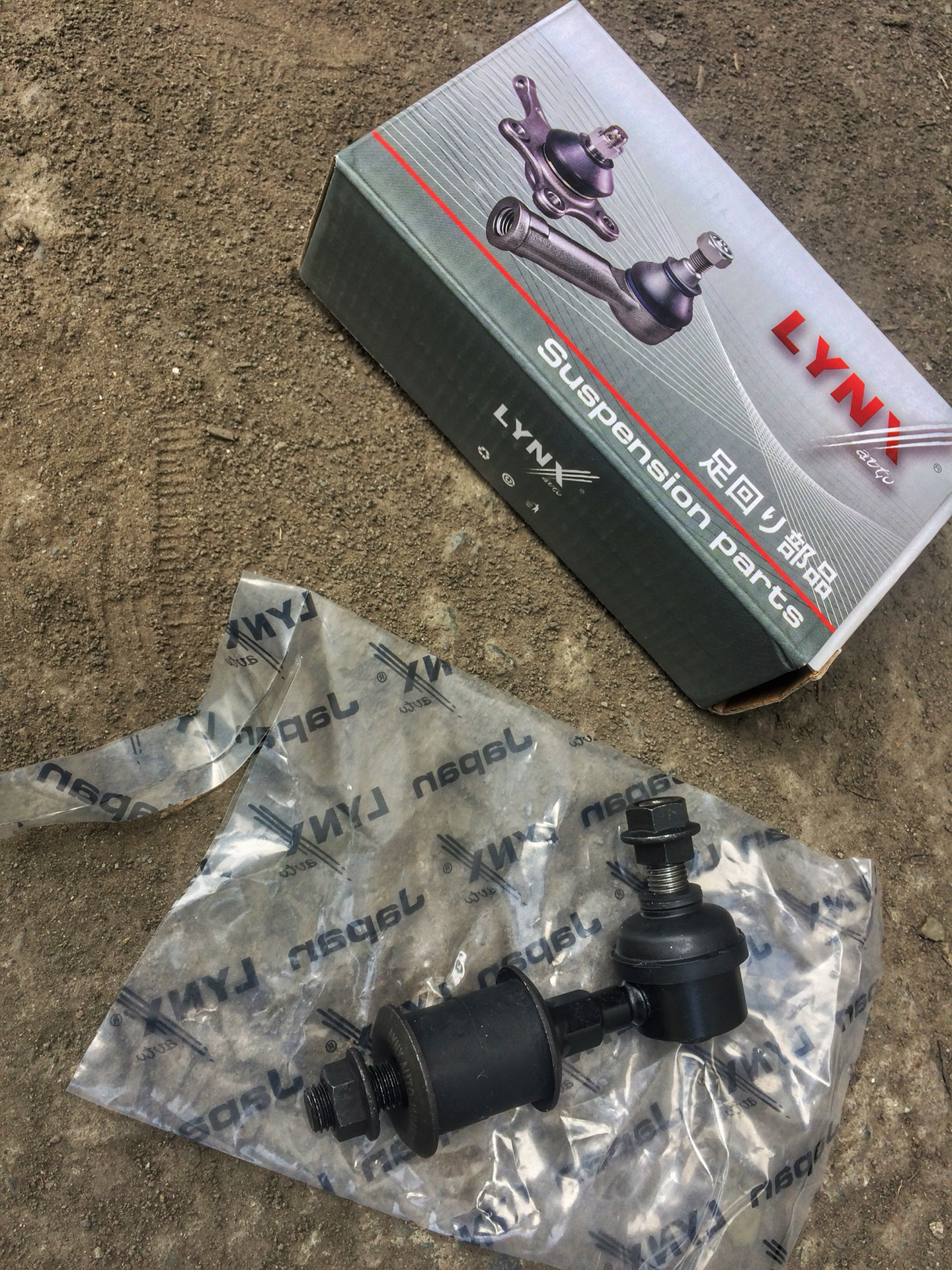

— 2 передние линки

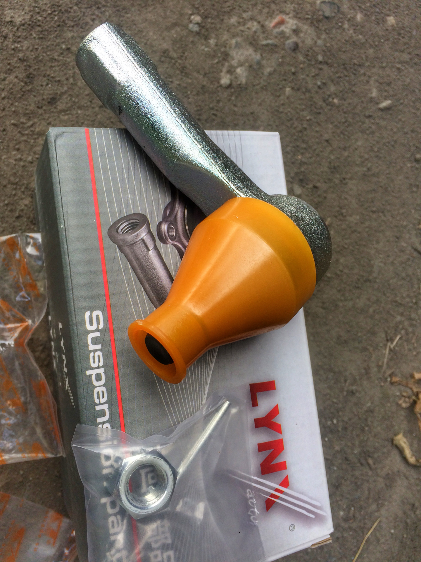

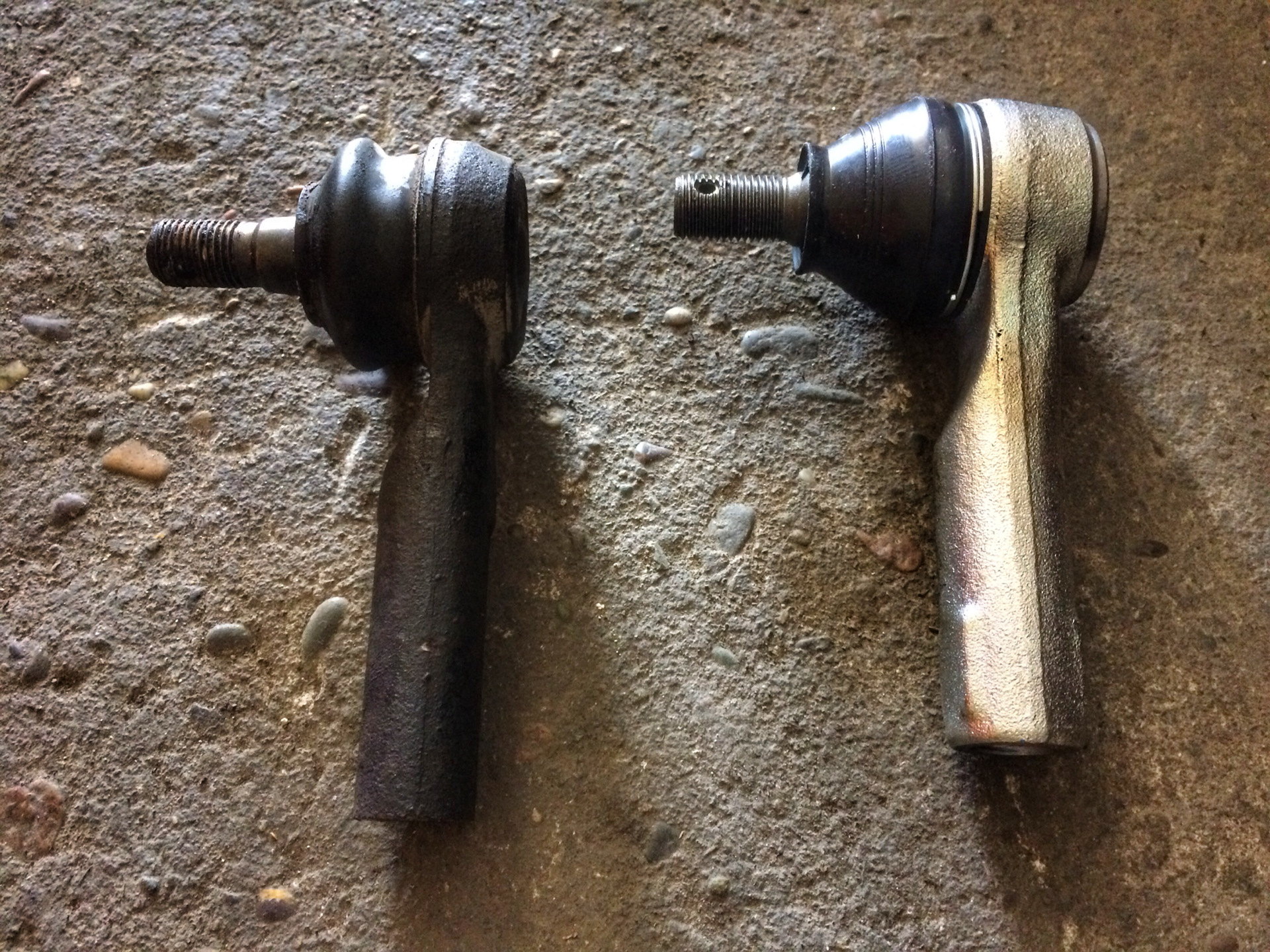

— левый рулевой наконечник
— рулевые тяги

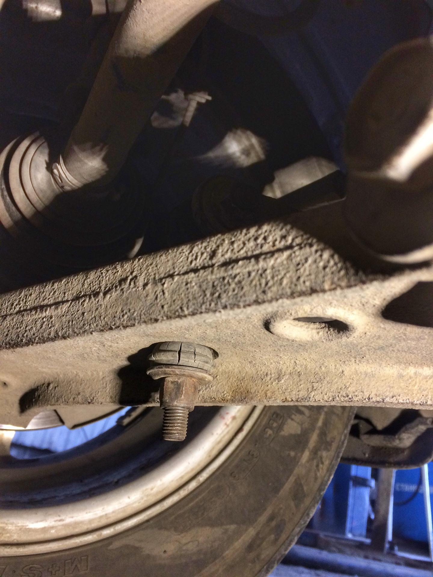

Втулки менять не сложно, просто не удобно подлезть к болтам, особенно с правой стороны))
Линки когда менял, правая вышла легко, а вот левая так прикипела, что два ключа сломал пока откручивал, так и не открутил, походу оригинал еще стоит, в итоге болгарка в помощь, срезал и все))

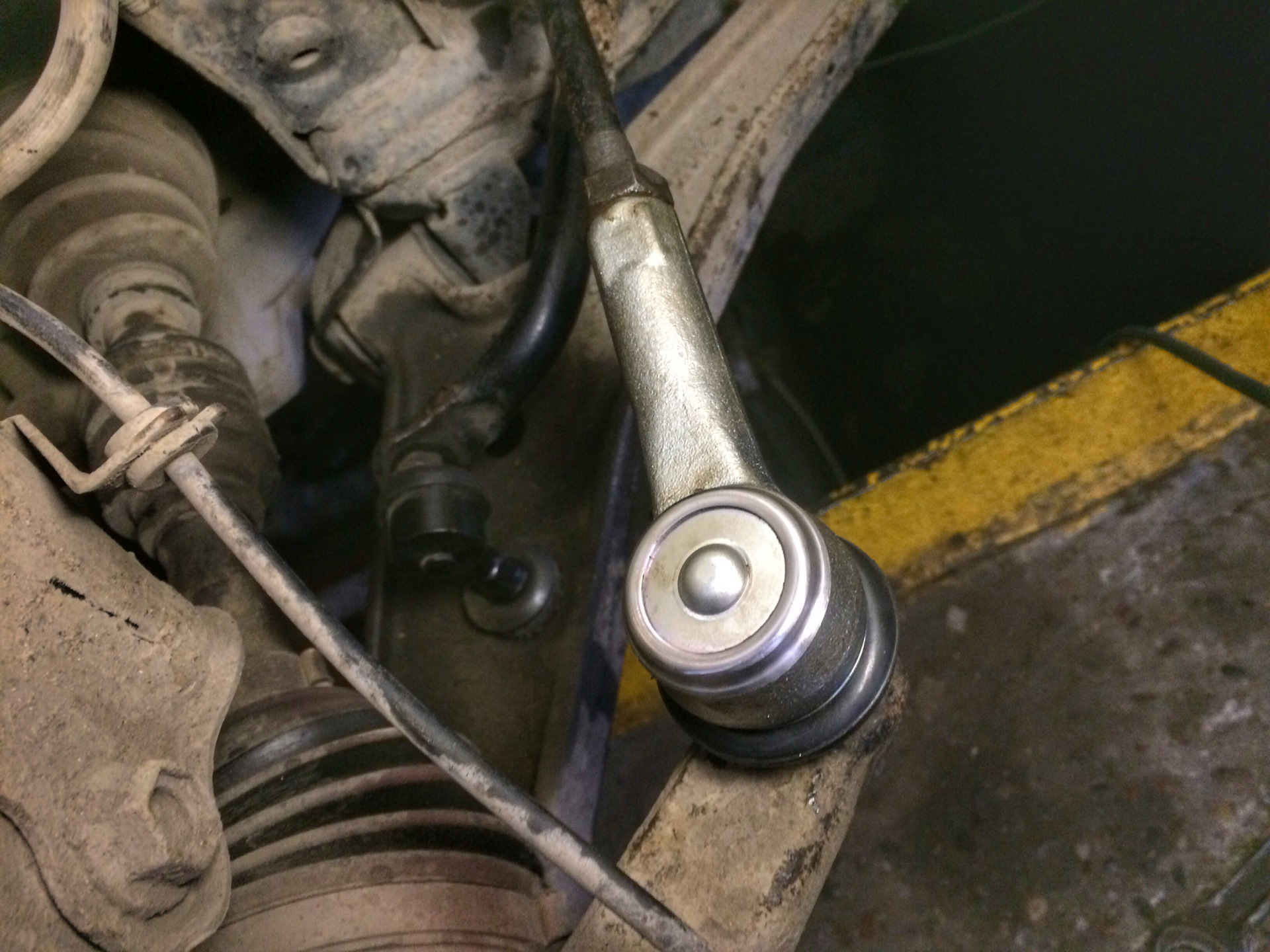

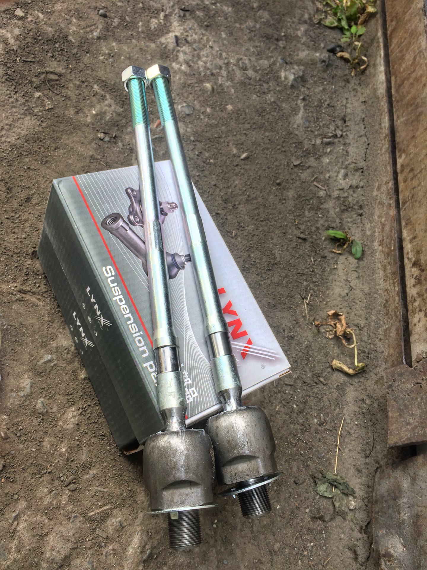

Рулевые тяги, чуть по сложнее, нужен большой специальный ключ, в итоге был сделан самодельный из трубы)
Левому наконечнику вообще конец, как он ещё не отвалился, когда его открутил он просто выпал, новый ставил один в один как стоял старый, по числу витков закручивал, чтоб не делать пока что сход-развал)
Как то так, теперь ниче нигде не стучит и не бренчит) даже сразу стало мягко😊☺️😉
Всем ровных дорог!😎
Комментарии 2

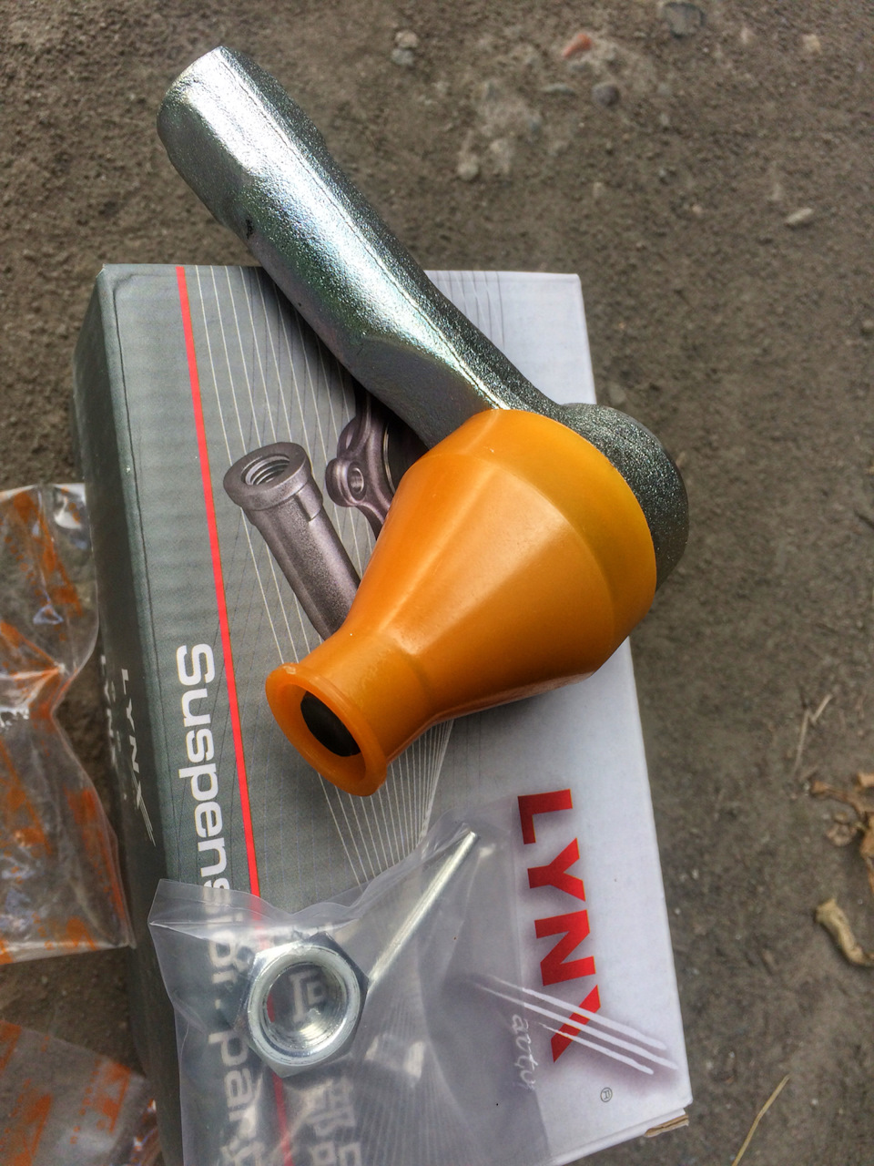

У тебя по виду линки оригинал вроде ещё стоял.Нифа они прошли)а у меня наконечники и тяги рулевые фирмы Линкс вообще не такие как у тебя на фото были.
да по-любому оригинал, там просто нереально прикипели. вдэшкой заливал несколько дней по несколько раз, и когда менял, не помогло, вот и пришлось болгаркой срезать…
