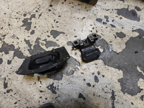

У меня сейчас ничего не хумарит, работает ровненько тьфу тьфу не сглазить)
Привет у меня на хх потряхивает руль вибрирует а если обороты чучуть поднять уже норм опять отпускаешь потряхивает )))
Если на окисление проверенно, то как пишут тут же смотреть балансировочные валы.Только надо до метки добраться или по электроду, снять поддон ( крепление к коробки, переднего держателя двигателя.) На нижней звёздочки открутить болт или метки не будет видно и посмотреть (есть куча видео) где метка на нижней звёздочки при ВМТ
На окисления не смотрел это где искать ?
Каждый датчик имеет своё сопротивление, а если плохой контакт то оно изменяется, так же как и его показания, а про балансиры я слова не сказал?!
Так наш мотор и хумарит от болонсировочных волов, а то что ты показываешь обычная масса, таких точек в сабере если не ошибаюсь 12 мест
а при чем тут контакт массы и потряхивание от работы балансиров
Из — за этого стало лучше, другие находил — зачищал. было без изменений
Из-за окисленого контакта потряхивает?
