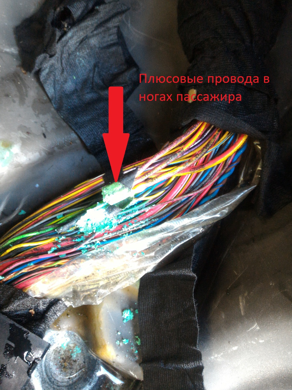

Привет всем!
Может кому пригодится данная информация.
Как то давно, года три назад, у меня была следующая проблема, описанная в теме
§ 59. UPD от 03.11.2014 Нужна помощь! Дополнительная розетка, розетка багажника!
На момент появления этой проблемы, все возможные варианты были проверены, а она так и не была решена, и решилась она спустя два года, по случайному стечению обстоятельств, а именно после ремонта проводки CAN шины!
§ 193.1. CAN шина — часть 1 (проводка со стороны водителя)!
а именно после ее второй части
§ 193.2. CAN шина — часть 2 (проводка со стороны пассажира)!
виной нерабочих розеток была + скрутка в ногах пассажира
На данный момент, уже как год, работают все розетки, проблема ушла, но вернулась проблема по Can шине, но это уже другая история!
Всем добра!

Я у себя даже не лазил туда!может надо?или ждать пока что нибудь не заработает))))?
ну у тебя проводка по кан шине по другому сделана, у тебя все скрутки в стойках центральных)) а по переду из личного что мы вскрывали с salexey2010 вроде там и не нашли скруток, или Лех я ошибаюсь?
Нашли мы там по одной скрутке тонюсенькой. с каждой стороны. остальные видимо в стойках.
