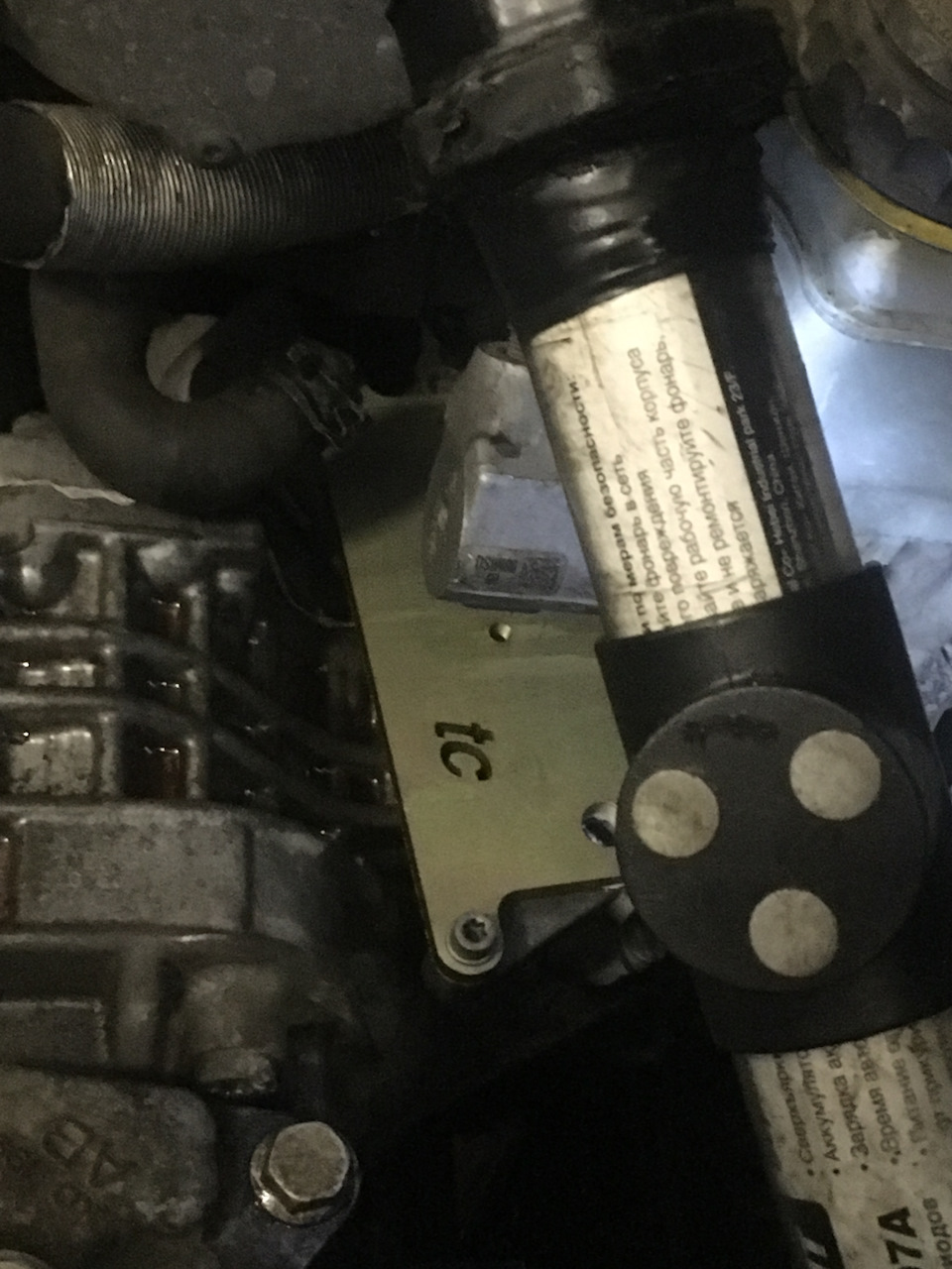

Заодно поставил внешнее охлаждение акпп у них по спекулятивной цене
Единственное, что НЕ понравилось так это крепление радиатора акпп, но с ним я что ниб придумаю
Штатный Теплообменник могу за барыжить

У меня точно так же крепится доп радиатор который 2 лет точно поставил, все норм! Единственное если придётся мыть бутерброд возникнут сложности!
В том -то и дело что я на днях собирался его мыть
Тоже думаю мыть, либо отщелкнуть хомуты аккуратно или новые на всякий случай приобрести думаю на на наш век хватит
Проще новые купить

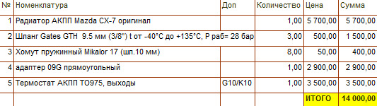

День добрый. Ответьте пожалуйста, тогда какой комплект самый полный, и сколько он стоит, и стоит ли ставить радиатор от мазды или можно обойтись вот таким радиатором?
6 рядный радик как тут вполне рабочий вариант, но я бы лучше поставил 8 рядный
у меня самый полный комплект с радиатором от мазды сх7 = 14000 (с термостатом)

Привет а можешь подсказать сколько будет стоить твой комплект без самого радиатора под радиатор мазды сх7
полный комплект с радиатором 14000, радиатор 5700, 14000-5700 = 8300
Правильно понимаю к этому комплекту ничего докупать не нужно ? И спасибо за развёрнутый ответ, я подумаю.
да, тут все есть, Вам только придет купить крепеж
Крепёж самого радиатора вы имеете ввиду ?
да, это всегда "колхозится" по месту
Понял, спасибо .

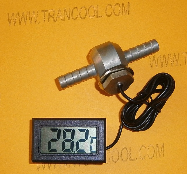

А есть выносной датчик температуры масла ?
www.trancool.com/index.php/all-goods/other
есть и светодиодные
Его тупо в разрыв и все ?
да, в разрыв шланга ставится

Ценник ?
адаптер 500
датчик ЖК 250, датчик светодиодный 300
итого 750/800

Берите светодиодный обязательно! Обычный не берите!
светодиодный светится, зато надо подключать к бортовой сети,
ЖК на батарейках, но в темноте не видно
Ну и с установкой тоже надо думать. Не всегда и светодиодный видно. Либо искать место в "тени", либо дорабатывать стекло прибора
