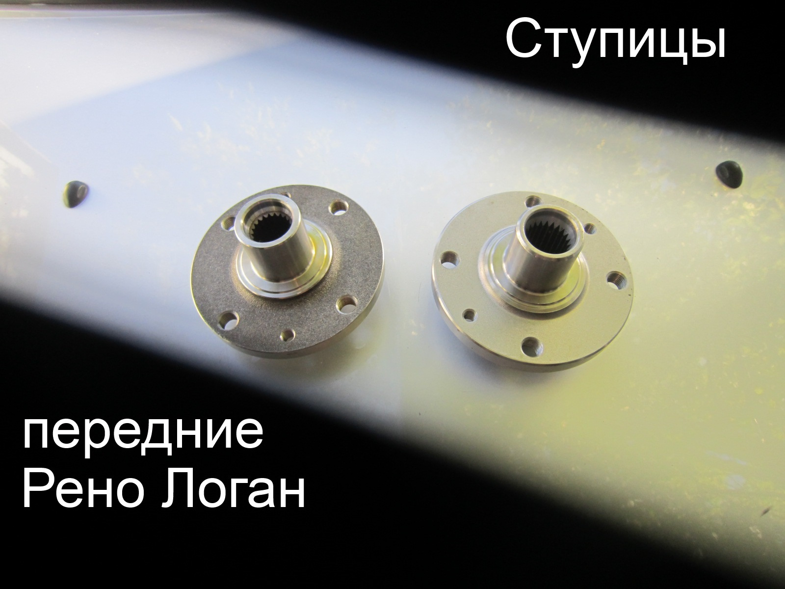

Ступицы на перед двух видов без подшипников попросил у дилера запчастей, чтобы заснять на видео и продемонстрировать вам. Диаметры отверстия наружных "гранат" у них различные.
Ширина деревянной школьной линейки 2,5 см и если просунуть во внутренне отверстие ступицы с 21 шлицами то она не хочет пролазит, а с 23 шлицами спокойно проходит. Вот и все различие, другие размеры все одинаковые.

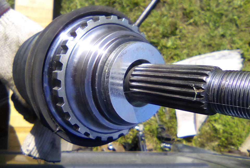

Определим сколько шлицов на машине Рено Логан 21, 23 или 26. Это надо знать, когда будем менять неисправные ступицы либо наружные и внутренние шрусы, привода в сборе.

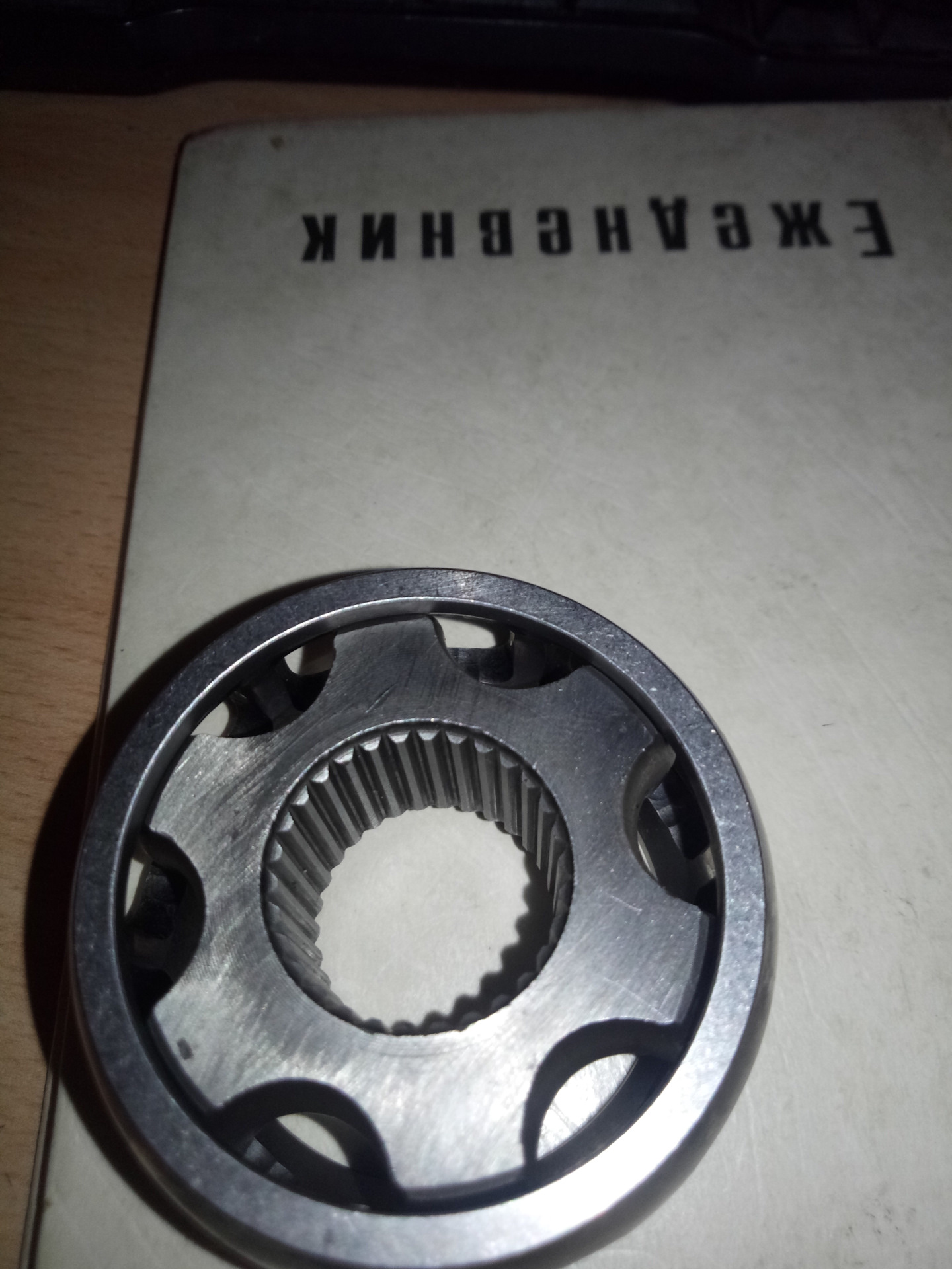

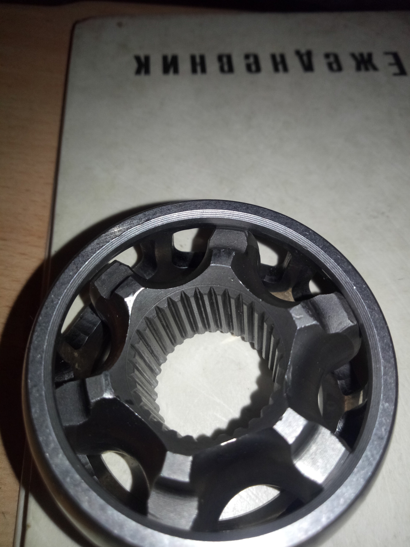

У самой "гранаты" ещё есть внутреннее отверстие под ось привода и число шлицов тоже разные. Но мы, уже будем знать почитав сколько зубьев у шруса на оси под ступицу и затем узнаем количество шлицов внутри.

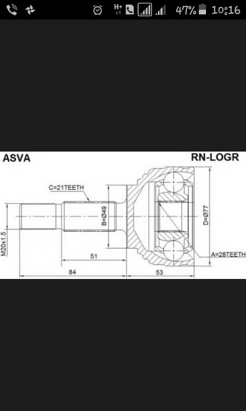

В интернете отыскал небогатую информацию про гранаты на Логан, пожалуйста, может быть вам поможет верно подобрать привода в сборе или гранаты.
Граната наружная 23x57.5x30 с ABS:44T Рено, с наружи на валу на ступицу 23 зуба, а внутри гранаты 30

Граната наружная 23x58.6x28, с наружи на валу на ступицу 23 зуба, а внутри гранаты 28

Привод Fennox WDA11010 (для ступицы в 21 шлиц). На валу имеет 25 шлицов.
ШРУСов с такими параметрами для Логана не существует.
Но можно использовать ШРУС от Рено Клио и проставочные шайбы (На фото. Я сейчас на таком езжу).
Вот мои изыскания по замене ШРУСа на приводе Fenox:
Восстановление левого привода Fenox WDA11010 (Часть 1) — www.drive2.ru/l/485171326579900662/
Восстановление левого привода Fenox WDA11010 (Часть 2) — www.drive2.ru/l/485309315289186520/
Восстановление левого привода Fenox WDA11010 (Часть 3 — заключительная) — www.drive2.ru/l/486417073254170701/

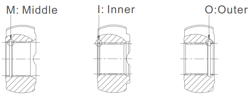

Есть еще один важный параметр о котором вы (Reno-Logan) ничего не написали. Это — положение канавки под стопорную шайбу (Groove type).
Она бывает: внешняя (out), средняя (Middle) и внутренняя (Inner).

и в чем его важность ?)) он никак не влияет на геометрию машины, колесо все равно к ступице крепиться, а не к валу…
Это же очевидно.
Что в зависимости от положения канавки на валу, нужно подбирать шрус с подходящим положением канавки в сепараторе.
Что вам очевидно то? важность то в чем ? колесо все равно держится на ступице, а не на валу и передаточный момент передается через шлицы в ступице, поэтому длинна вала влияет только на то, сколько мм резьбы будет торчать для ступичной гайки ))
Что вы к ступице-то привязались? С ней и так всё понятно, там гайкой притянет по максимуму.
О другой стороне вала подумайте. Там трипоид вставляется в
"стакан" (правильное его название не знаю) коробки.
В зависимости от длины привода этот трипоид будет в разном месте там стоять, а значит и нагружать "стакан" по другому, не так как положено. Где гарантия, что при максимально вывернутом руле и максимально провисшем левом переднем колесе этот трипоид не выскочит из коробки (при условии, что привод короче положенного из-за несоответствия канавок).
Или противоположный вариант. Когда привод стал длиннее положенного, из-за того, что канавка на валу находится на конце вала, а на сепараторе наоборот. Тогда вал всавится в сепаратор совсем чуть-чуть и на долго ли хватит такого соединения? До первого резкого ускорения? Не говоря о том, что такой, длиннее положенного, вал может еще и бить о дно "стакана" в коробке.

я специально сфотал, у меня на шрусе нет канавки для стопорного кольца, он в теории может задвигаться пока не упрется в конус шруса)
п.с. только сейчас понял что вы одно и тоже лицо, кому я написал в блог с вопросом про этот шрус) где 3 части.
интересный вариант шруса. такого на Логанах не встречал. Такой не зафиксируешь.
я купил на замену и там такой же.
www.autodoc.ru/man/5216/part/2410loga26?tab=talks
но он не от логана, но там 21 -30 шлицы…
я после покупки сразу поменял два вала 3 года назад, мне на сто поменяли я не понимал ничего.
тупо деньги отдал и что они поставили я не знаю, и вот спустя 3 года вскрыл, а там вот такое на правом валу было, а на левом как у Вас с канавкой
У меня стопор middle не могу найти ШРУС . 21наружный/22 внутренний. Подскажите номер шруса.
Внутри
Спасибо за информацию, будем знать, что и такие гранаты встречаются с 24 шлицами внутри гранаты.
Пожалуйста, автолюбители Рено Логан, делитесь здесь в комментарии у кого сколько шлица на гранате!
Я поставил привод левый, так на гранате внутри 25 шлицов
Alex2k05, пожалуйста, читайте выше установил привод в сборе от компании Фенокс и там тоже на сепараторе 25 шлица

А снаружи на гранате сколько было шлицов? Лежит в гараже ось с внутренней гранатой. Хотел подрбрать наружнюю, на оси вала 24 шлица, в магазинах нигде нет таких наружних шрусов…
И не найдете 24 шлица, я заказал 2 гранаты ESPRA, на эксисте, пришла одна на 28 шлицов, вторая на 24, внутренних, и причем та что на 28шц она меньше по всем параметрам со всех сторон кроме рост наружных шлицов
Как я зауважал конструкторов рено…
Когда захрустера граната, купил привод в сборе. Старый про запас оставил. Пришла пора снова менять. Рабираю старый и там 24 шлица. В чермет. А новый не разборный оказался. Пока пытался выбить шрус повредил шлицы на валу привода. Вот теперь думаю, снова привод брать или рискнуть и на поврежденные шлицы новую гранату ставить…
Оно везде тал, я хендай туксан взял 2л, есть ещё 2,7л так тут такая же беда, привода разные, и по шлицам и по длине, машины одинаковые, только двигло разное
У меня K7M710, в гранате шлицов 24, привод пиленга, я так и не нашел шрус с таким количеством шлицов, заказал приаод в сборе
