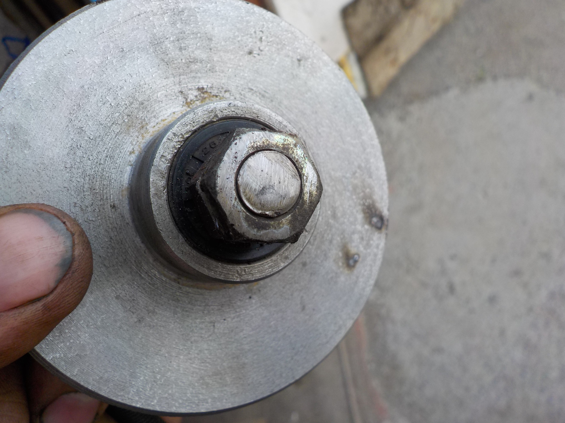

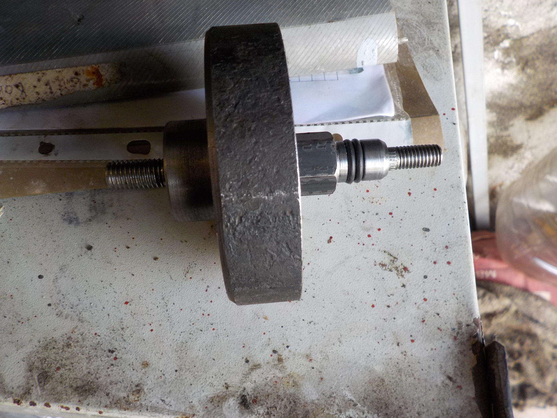

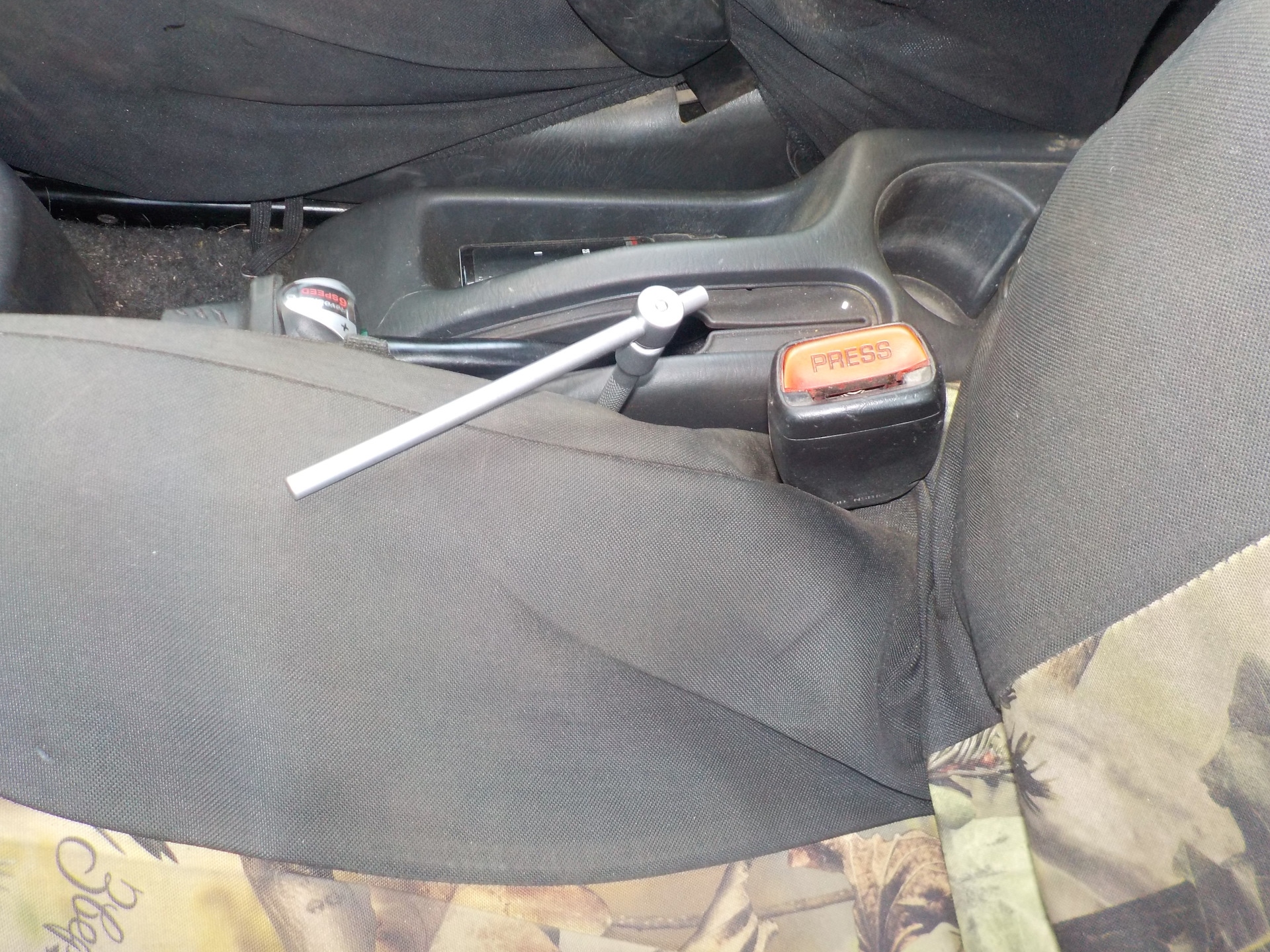

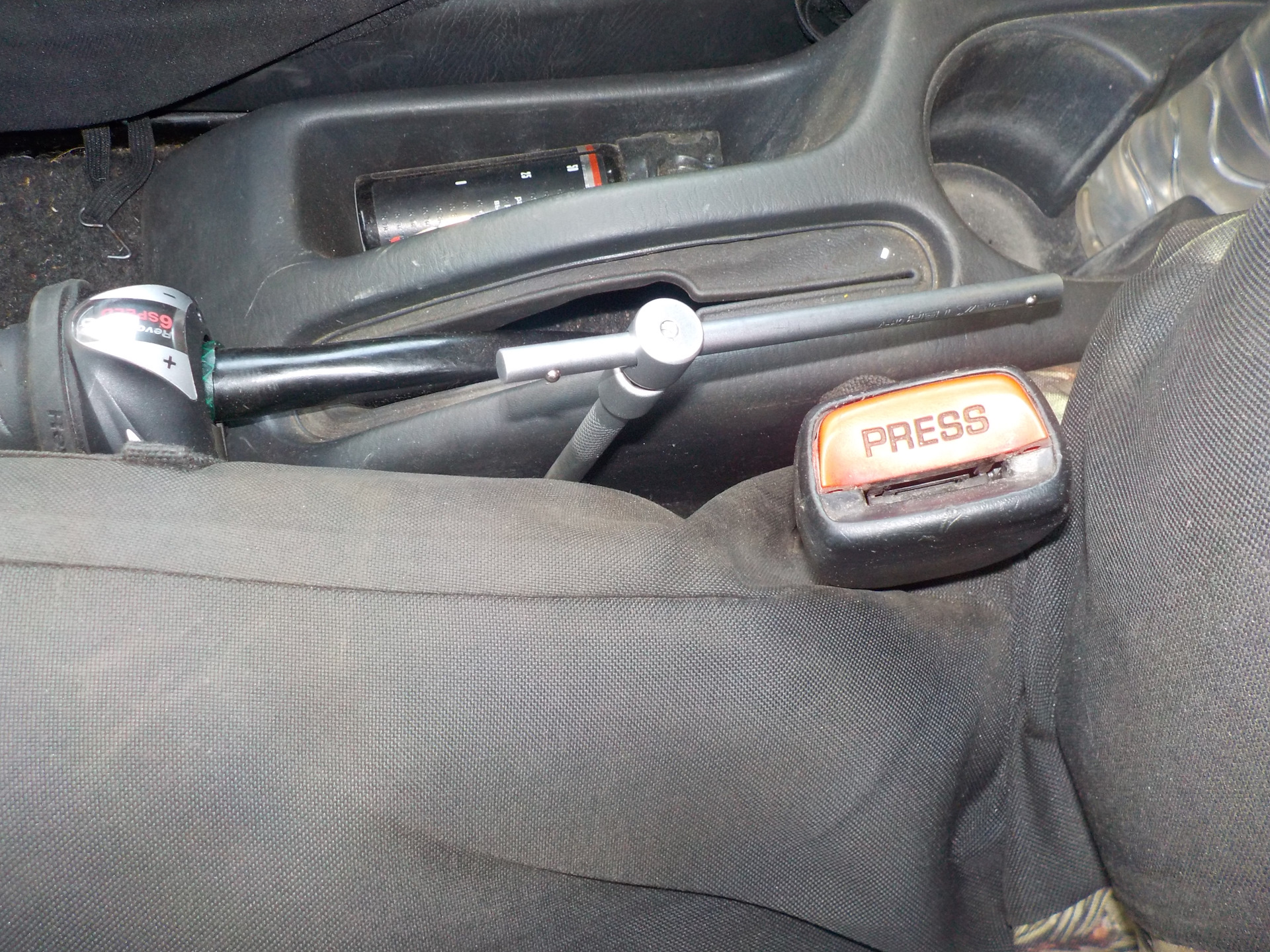

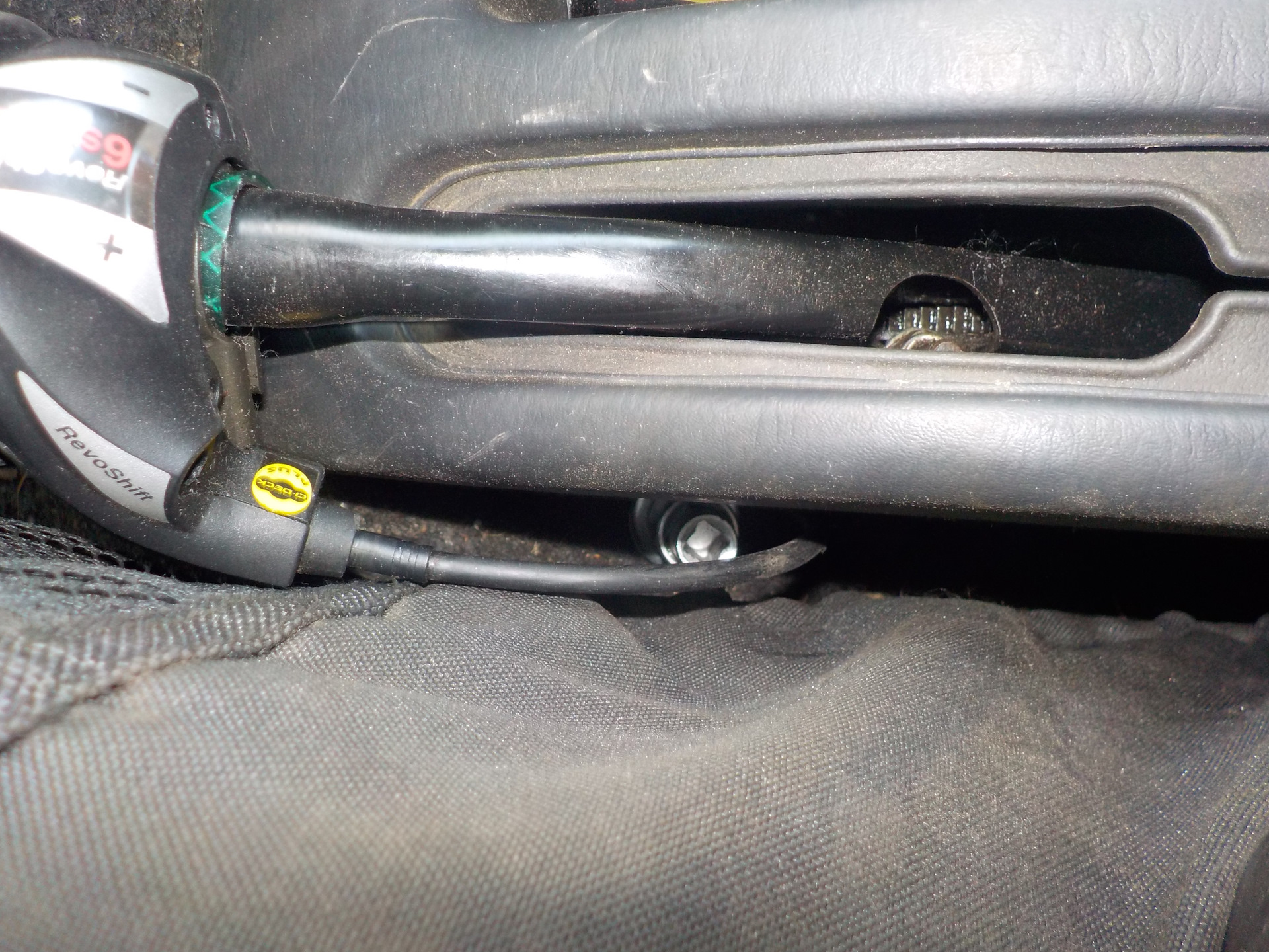

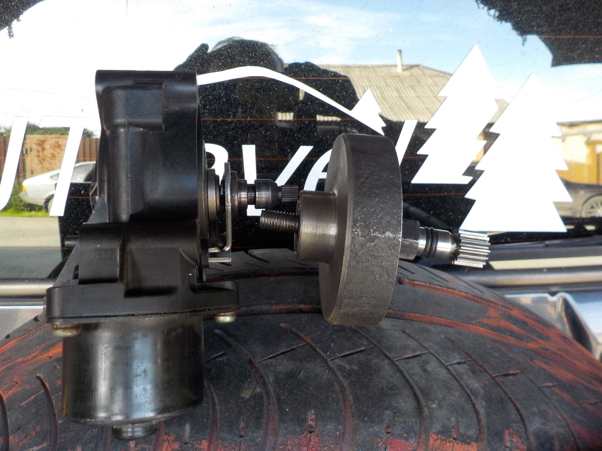

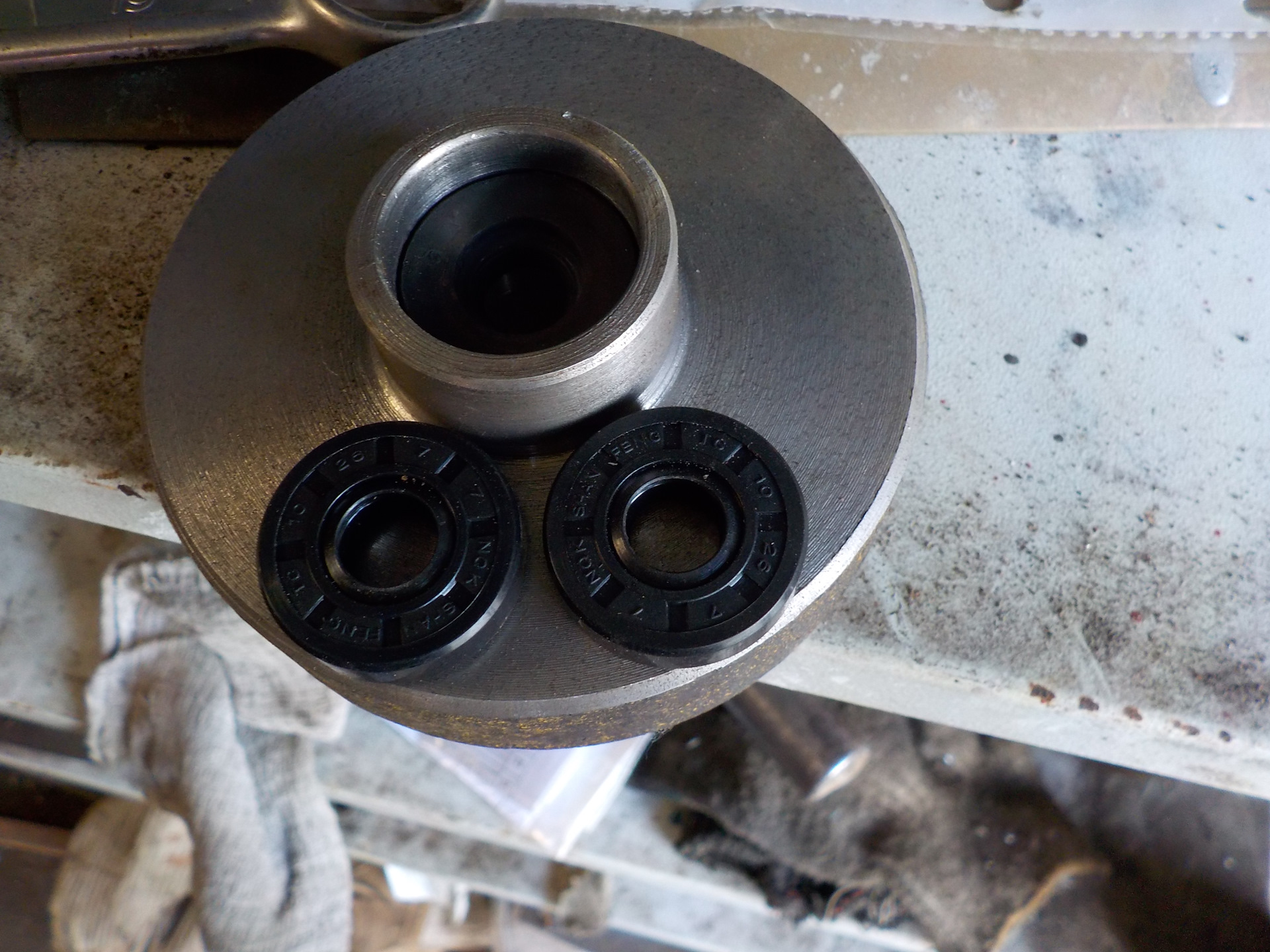

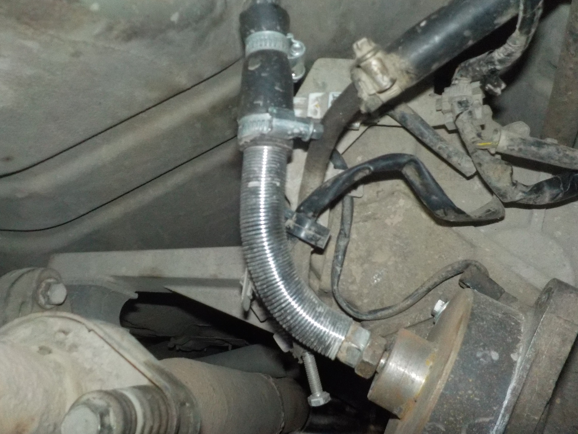

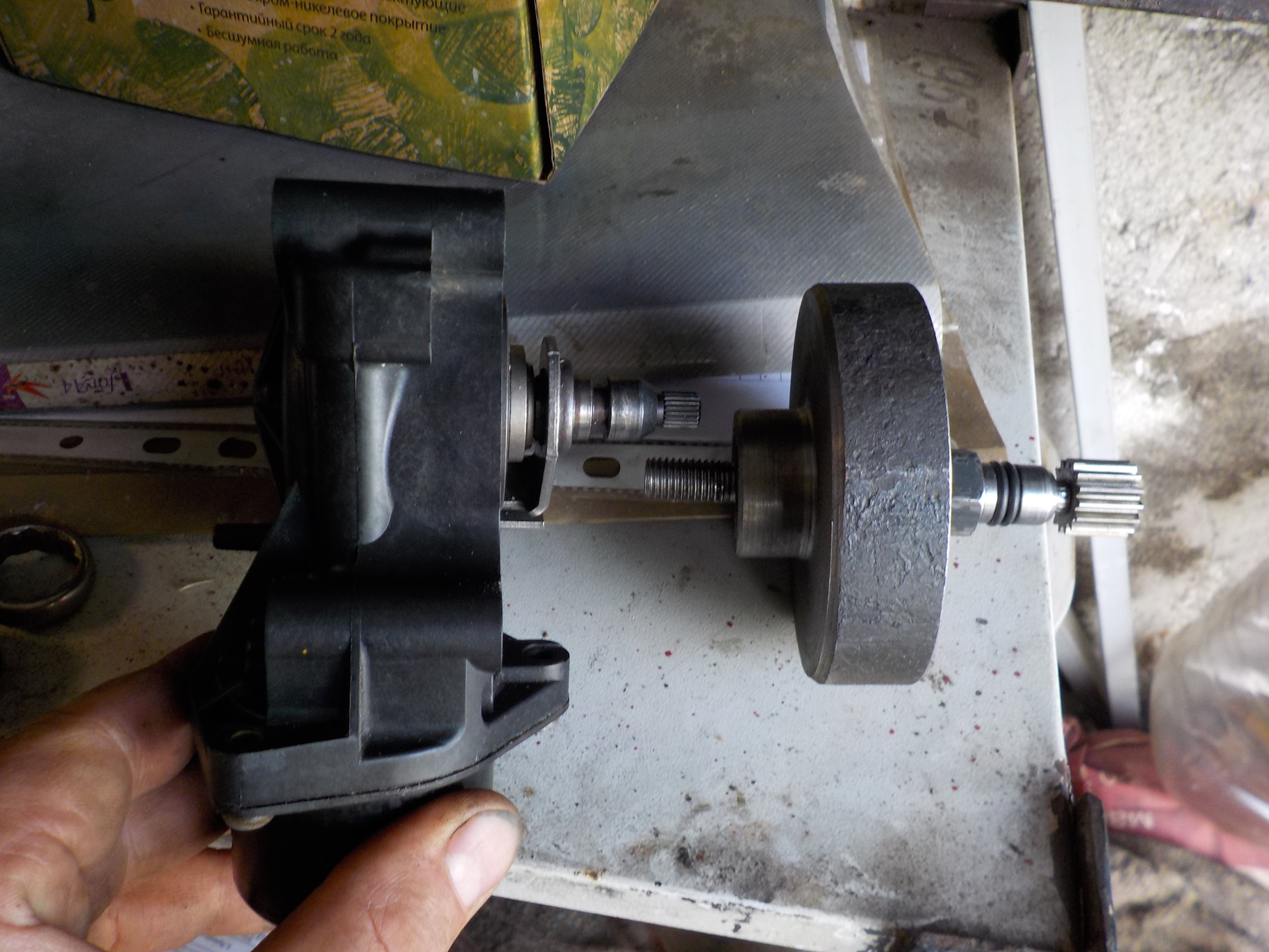

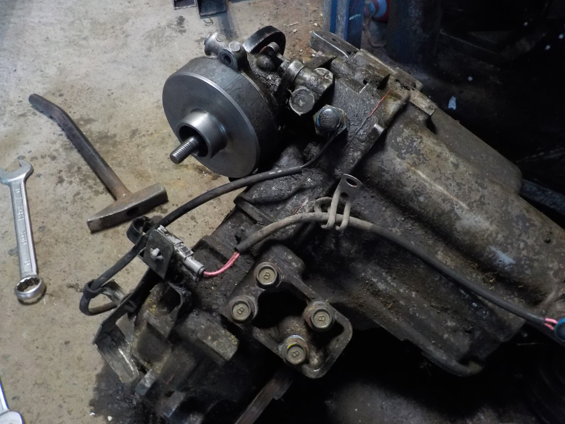

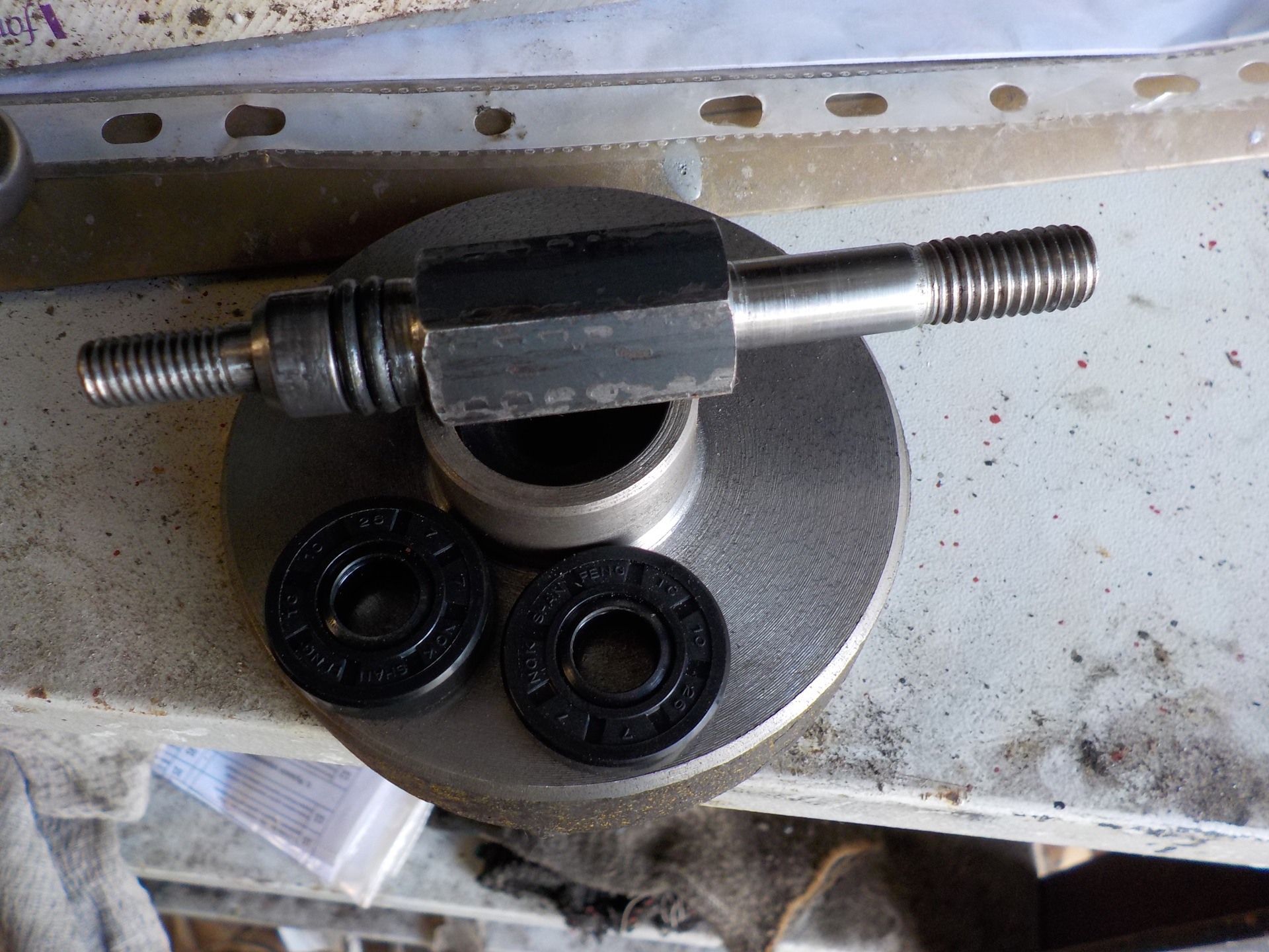

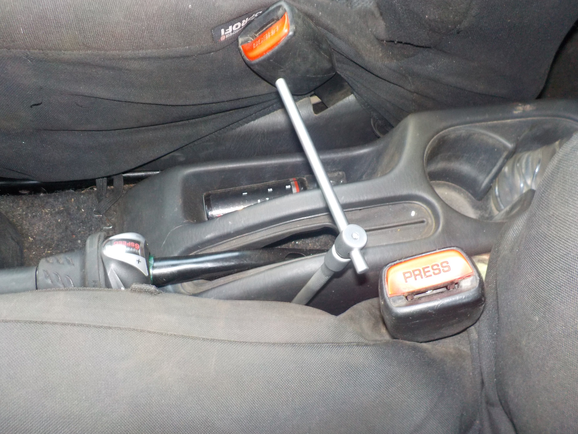

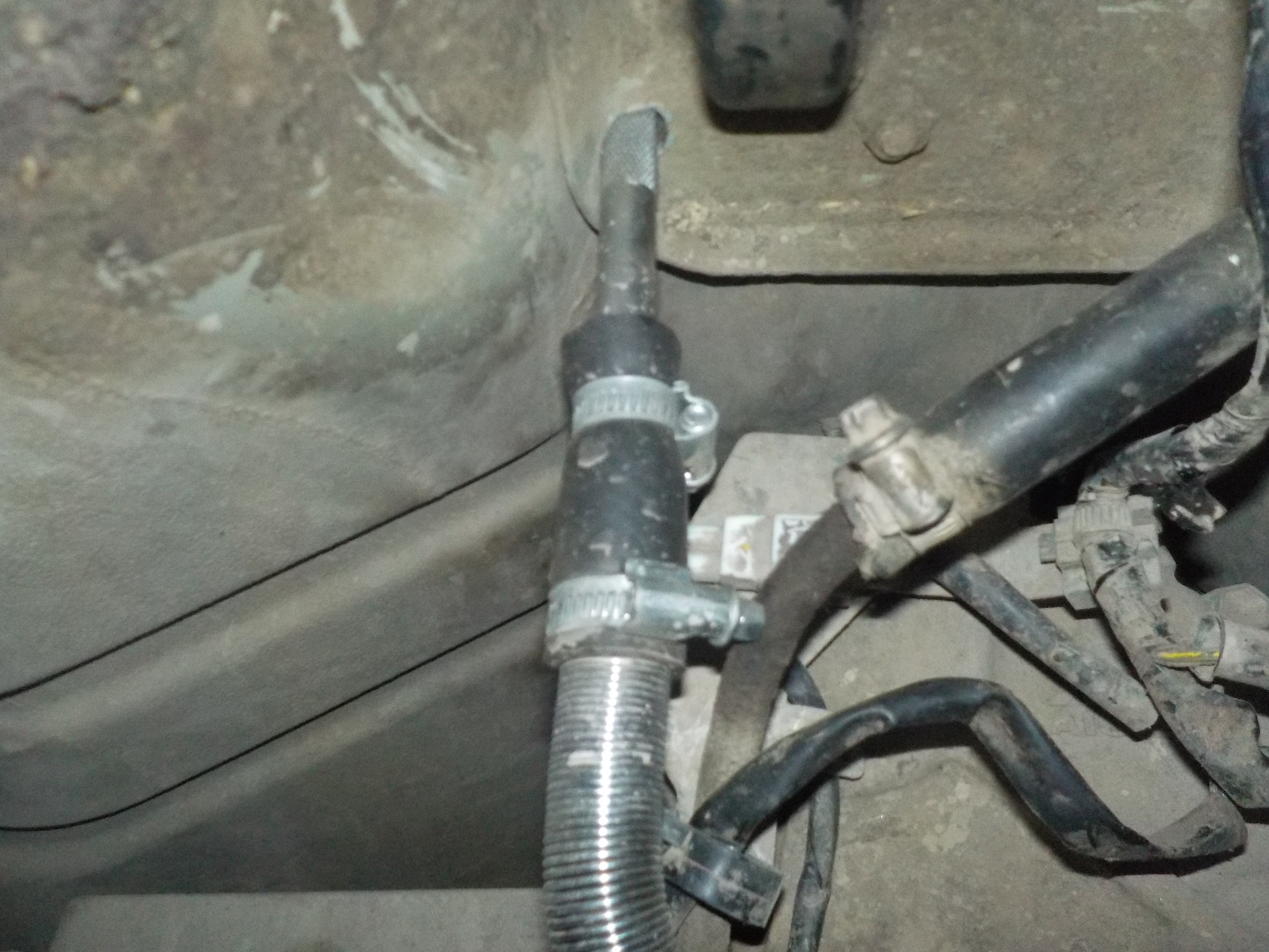

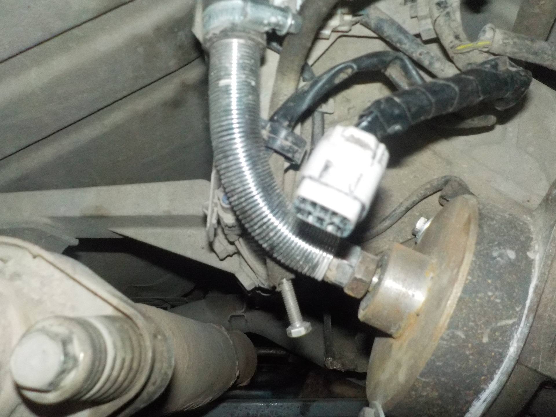

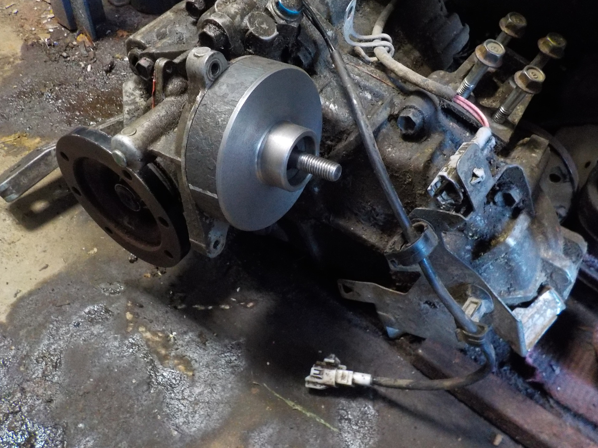

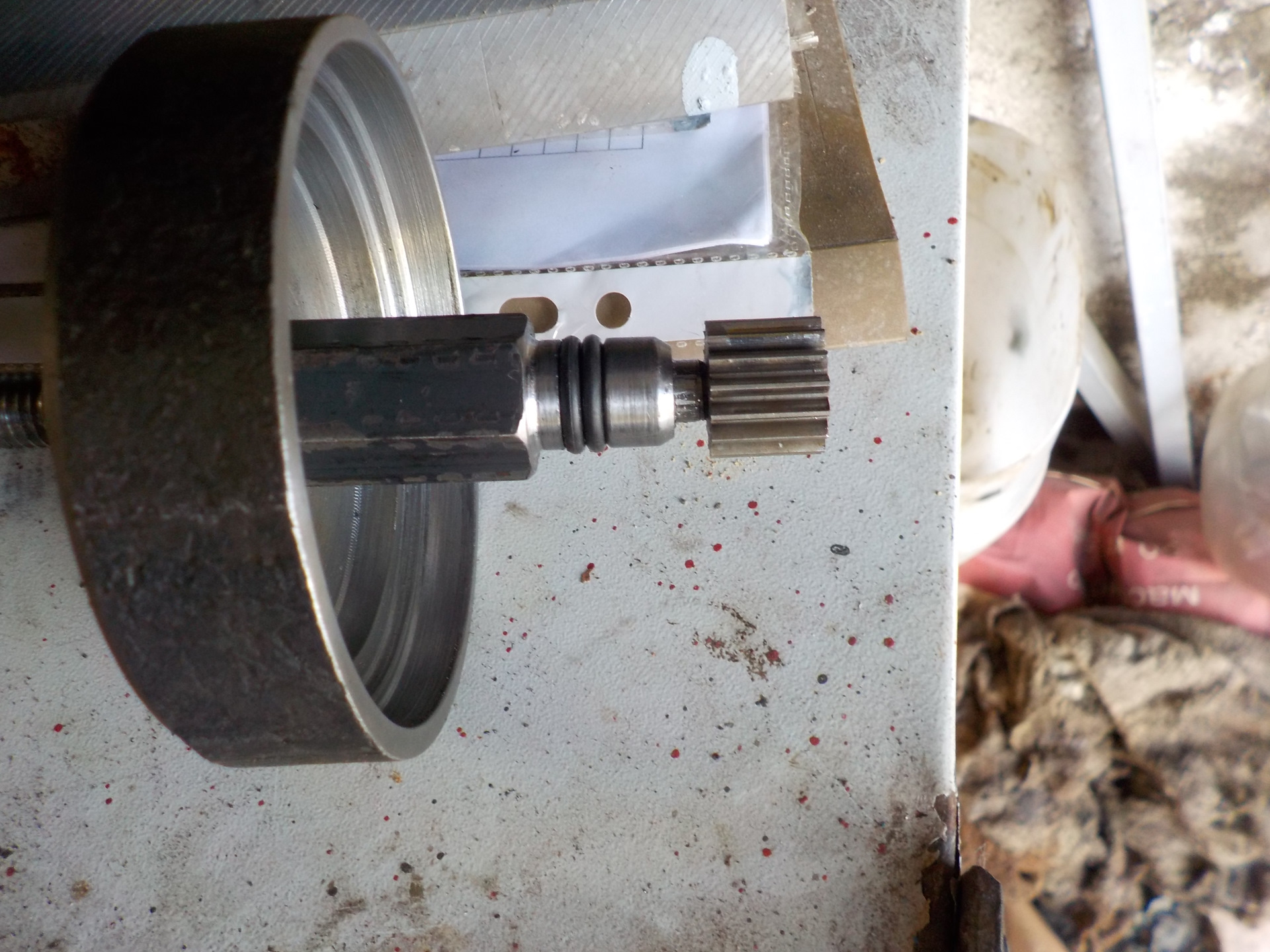

Всем привет. У меня все еще не решена проблема с ошибкой селектора АКПП (0505), то-есть мозг не видит скоростя или задвоение сигнала от нее. соответственно бублик не блокируется и понижайка не включается . Для переключения режимов, да и для повышения надежности в принципе я уже давно думал над этим вопросом, у меня лежит донор-раздатка и я ее уже крутил по всякому. Подключал напрямую к актуатору питание, но это не проканало, в крайнем положении закусывает из за пружины, и обратно не возвращается. И я решил сделать ручное переключение! Есть два способа это реализовать: 1 это переключение за сам шток (как это сделано на дизельной раздатке) но там нужно было бы разбирать раздатку и как то удлинять шток .2 вместо электрического актуатора поставить механический. И второй способ мне больше понравился, тем что наименее трудоемкий и более простой! И вот я со снятым актуатором поехал к токарям, в голове у меня была только сама идея, а чертежи ( для чего они нужны если есть сам пример с которого нужно лиш снять размеры), я лиш сделал крышку на 2 см ниже.2 сальника чтобы вода не попадала.Взял гибкий удлинитель на 3/8 и удлинитель 3/8, переходник с 3/8 на 1/4, удлинители 1/4 и усилителе к нему. Приварил гибкий удлинитель к гайке и вывел всю эту конструкцию с удлинителями в салон.Треугольную заглушку перевернул выпуклостью наружу, туда как раз поместилась гайка которая держит шестерню, так как шлицы мне не смогли нарезать.В разъем актуатора сделал перемычку между черным и желтым проводами (как по схеме переключения) чтобы на панели приборов не моргали значки переключения режимов, показывая какую-то неисправность.Режим переключения прост, вращаещ ручку, ход примерно 200 градусов. Теперь можно поймать даже нейтраль в раздатке, ну может кому это нужно). Единственное что немного не устраивает это то что гибкий удлинитель нашел только тоакой, а он жесткого соединения как карданчик и он немного подзакусывает, может позже поищу который сделан как трос, вот тогда все будет переключаца плавно и мягко.Теперь я забуду что раздатка плохо включается в сильный мороз и что не включается из за плохого контакта электричества!

Наверное тоже так делать буду, на угол вместо гибкого удлинителя угловой редуктор — насадку для шурика наверное приделаю.
Привет, углового будет мало, его закусывать будет, я долго эксперементировал, тот что на фото я тоже переделал и поставил просто гибкий тросиковый

Да там ничего сложного, токарь нужен и всё

Может надо было актуатор откалибровать просто?)
У нас тут тоже была идея сделать одному товарищу на квадратный джим мех. переключение, надо ему показать статью ).
нет, не получица откалибровать! в оригинале же там мозги отключают когда он в нужном положении! а так ты подключаеш напрямую моторчик и среднее положение выбираеш только по звуку! и в обратную сторону тупо меняеш полярность!
Не придумывай. Разбираешь моторчик, ставишь контакты на среднее положение, шток тоже в среднее положение. Собираешь и все готово. Мы вообще выставляли на крайнее положение контактов и задний привод штока. Все нормально работает и калибруется ) . И не надо городить механическое управление )).
ты что не понимаеш! у меня мозги авто не подают сигнал на актуатор! дело то не в калибровке и не в том что актуатор не исправный!
Так а че они не подают ?)

и бублик не блокируется из за этого

Удлинять шток зачем?
а как ты представляеш передвигание штока если он внутри корпуса? что то же должно торчать! либо в штоке сделать отверстие с резьбой, что не очень реально сделать в сталистом или каленом металле, либо тупа удлинить путем приваривания
Ну, я имел ввиду рычаг вставить туда, где он предполагается.
а он там в электро раздатке в принципе никогда и не предпологался даже конструкторами!)
Ну ты прилив под рычаг видишь? Неужели не задавался вопросом — зачем? У дизельной версии именно там рычаг.
Надо было дырку пробурить, в штоке паз пильнуть и рычаг изобрести. Как раз в салон вышел бы где надо, где заглушка.
так это еще и разбирать и снимать раздатку нужно! и как то в селуминовом корпусе сделать сальник под рычаг! а так я все за часок соорудил!) ты не задумывался о трудоемкости такого процесса?!)
